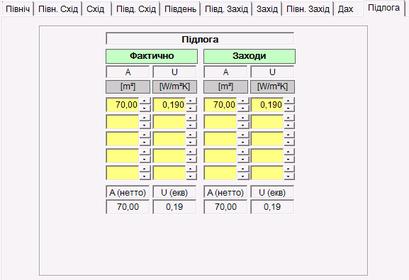

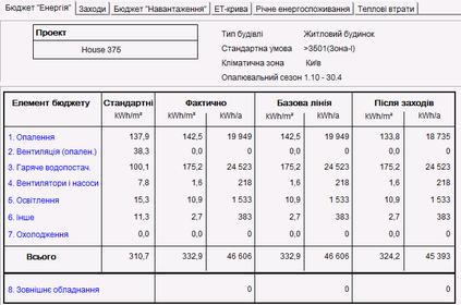

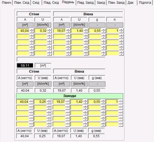

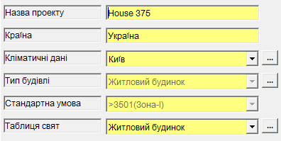

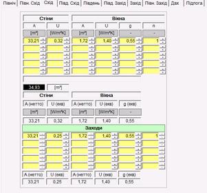

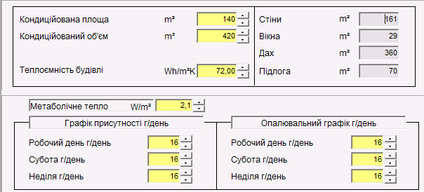

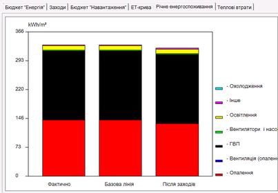

Катерина Ш Опубліковано: 1 лютого 2012 Поділитись Опубліковано: 1 лютого 2012 Итак выкладываю результаты исследований на предмет целесоообразности использования стены ГБ 500 мм вместо ГБ 375 мм. Сравним потребеление тепловой энергии в одинаковых домах, отличающихся друг от друга лишь толщиной стен. Условия: коэффициент теплопроводности ГБ λ=0,13 Вт/м*К. В пироге стены учтен слой штукатурки 50 мм. Окна, пирог крыши, пирог пола - одинаковые. Вентиляция естественная, поэтому она включается в отопление. Место строительства - Киев. Результаты: 1. Для блока плотностью 400 Толщиной 375 мм R=2,95 (м2*К/Вт) и соответственно коэффициент теплопередачи стены U=0,321 Вт/(м2*К). 2. Для блока плотностью 400 Толщиной 500 мм R=3,91 (м2*К/Вт) и соответственно коэффициент теплопередачи стены U=0,245 Вт/(м2*К). 3. Строим тепловые балансы домов в спец. программе (ниже приведены таблицы и графики из нее). 4. Графа "Фактично" - это наш дом со стеной 375 мм. 5. Графа "Після заходів" - это наш дом со стеной 500 мм. (На "Базовую линию" не обращайте внимания, это сейчас нас не касается) Данные по стенам: House 375.prj.bmp Данные по крыше: Данные по полу: Общие данные: House 375-5.prj.bmp Балансы: Диаграмма: [ATTACH]є161045[/ATTACH] 8 Посилання на коментар Поділитися на інших сайтах More sharing options...
Катерина Ш Опубліковано: 1 лютого 2012 Поділитись Опубліковано: 1 лютого 2012 Итого разница в потребелении тепловой энергии на отопление 1214 кВт за год, это около 150 грн))))). При том на наружные стены для дома 375 мм нужно около 60 куб.м ГБ, а на 500 мм - 80 куб. м, т.е. разница в затратах около 13-14 тыс. грн. Т.е. срок окупаемости применения стен в 500 мм составляет около 90 лет:lol: 6 Посилання на коментар Поділитися на інших сайтах More sharing options...

Технолог Опубліковано: 1 лютого 2012 Поділитись Опубліковано: 1 лютого 2012 Итого разница в потребелении тепловой энергии на отопление 1214 кВт за год, это около 150 грн))))). При том на наружные стены для дома 375 мм нужно около 60 куб.м ГБ, а на 500 мм - 80 куб. м, т.е. разница в затратах около 13-14 тыс. грн. Т.е. срок окупаемости применения стен в 500 мм составляет около 90 лет:lol: Справедливо! Посилання на коментар Поділитися на інших сайтах More sharing options...
