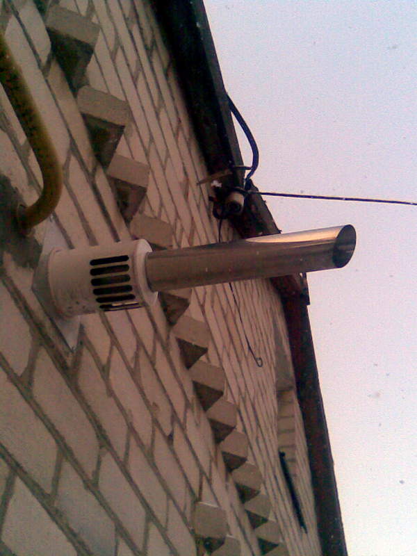

У нас труба торчит на улице сантиметров 40. Это только теперь узнала, что это неправильно, уклон правда есть. Но уже поздно пить борджоми, никто сейчас переделывать не будет. В субботу поздно вечером тоже остановился котел. На улице было - 16, хорошо повезло и оказалось рядом живет мастер по ремонту, а то уже приготовила шланг воду сливать с системы, потому как воздушка идет через двор во флигель. Так он сказал, что такое часто бывает в сильный мороз, какая-то резина там дубеет и срабатывает блокировка датчика тяги. Теперь раз 20 за ночь вскакиваю и проверяю работает ли котел и сколько градусов на улице, ведь обещают до - 30. Так вот вопрос: можно коаксильную трубу утеплить?

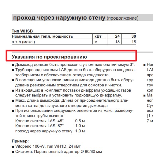

А для виссмана приведу цитату и рисунок арматуры дымоудаления
Инструкция по проектированию VITODENS
Системы удаления продуктов сгорания для газовых конденсационных котлов
3,8 - 105,0 кВт:
.....Слив конденсата из газохода к водогрейному котлу должен
быть обеспечен наличием соответствующего уклона с углом
минимум 3º......

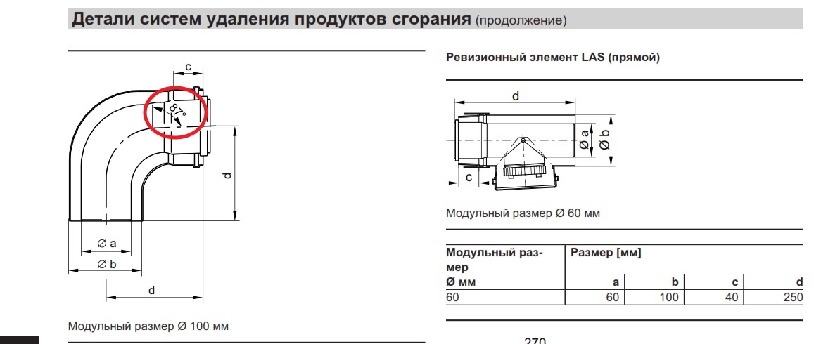

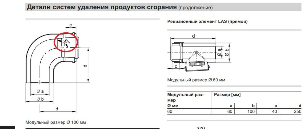

В принципе, тут есть один нюанс для коаксиальной трубы.... Собственно, спотыкач именно в этом нюансе и происходит. Мало кто обращает на него внимание. Хотя все углы от котла - в 87*, а не в 93*.

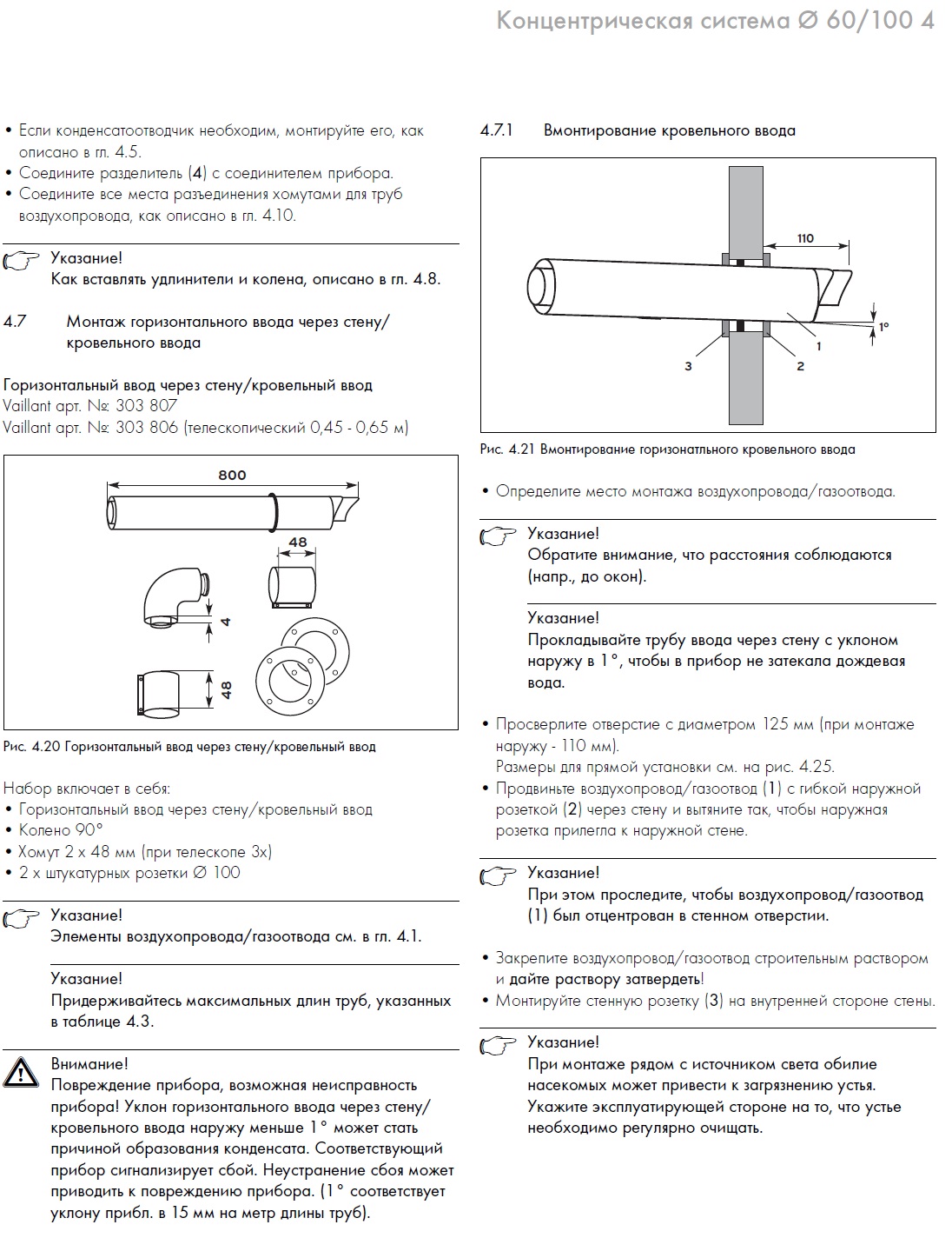

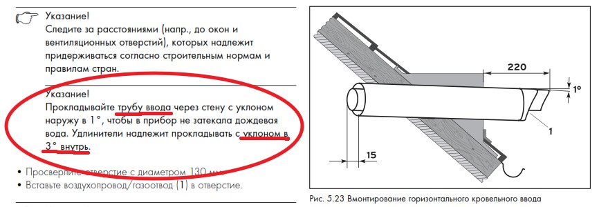

Сам же привел выдержку, где четко и ясно написано- труба ввода должна быть установлена с уклоном на улицу чтобы не затекала вода......У Вайланта слово "удлинитель" применяется не для того, что ты привел на фото...такого у них нет если не ошибаюсь...

Вот это рисунок - из инструкции Вайлента для турбокотлов (atmoTEC и turboTEC (ссылка устарела) (1.61 MB) :
Саша, а как тебе такой рисунок из инструкции к котлу имеено на коаксиал 60/100?Именно новой с сайта Вайлант...
никаких левых толкований, чего еще спорить?
