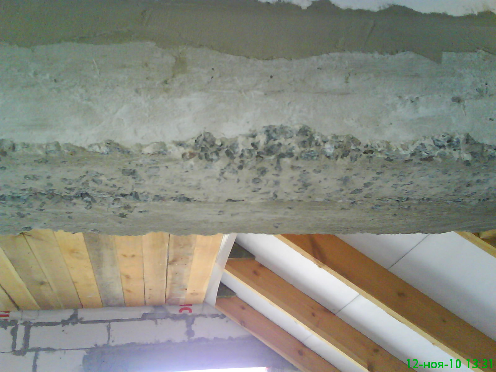

sashanik Опубліковано: 13 листопада 2010 Поділитись Опубліковано: 13 листопада 2010 Повторяю, бригадой я, доволен на 95%! Но не идеалы, как Вы описаете. За всю стройку есть одна очень критическая ошибка -это перемычки, мало того, что 2м.и корявые так они ещё и разваливаются, так как в них нет цемента, точнее он был но он остался на полу потому, что в опалубке использовалось разные по толщине доски и все бетонное молочко утекло а остался песок и щебень(см.фото это 3 раза провел ладонью по перемычке и пол сантиметра перемычки нет! Я,пару раз спорил с Иваном по поводу цен на перемычки,почему так дорого (2500грн.куб)? А он "так мы же делаем качественно "под отделку"! Вот тебе и качество! Кстати за всю стройку только за эти 4 перемычки,я не оплатил, а Иван признал что это его ошибка. Ну и контр.рейки нет! Пс: замена перемычки удовольствие не дешёвое! . Посилання на коментар Поділитися на інших сайтах More sharing options...
