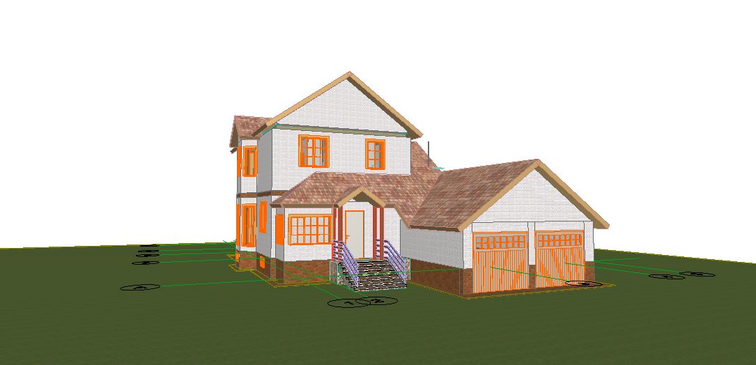

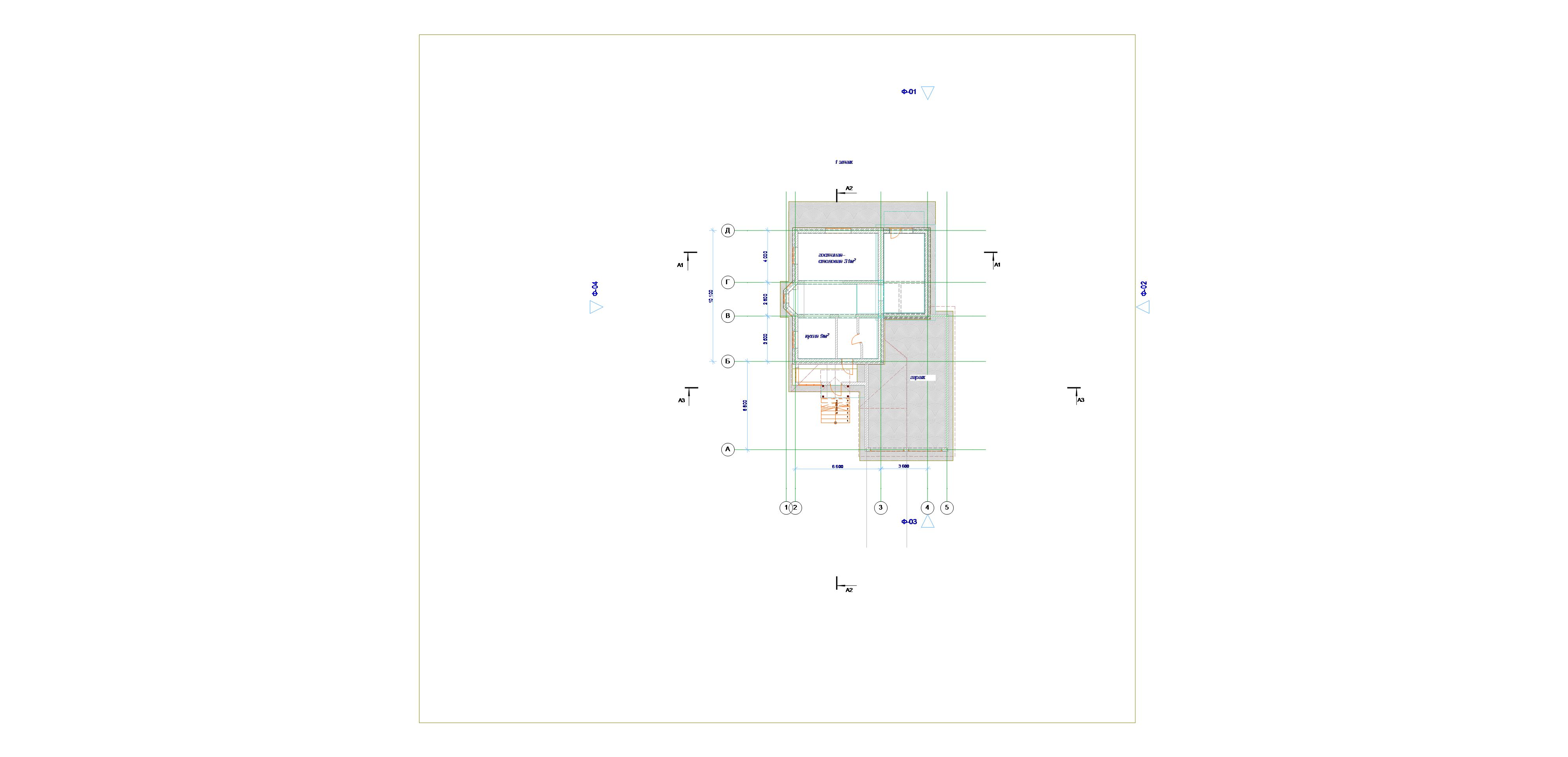

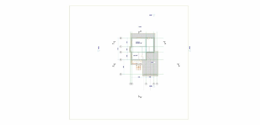

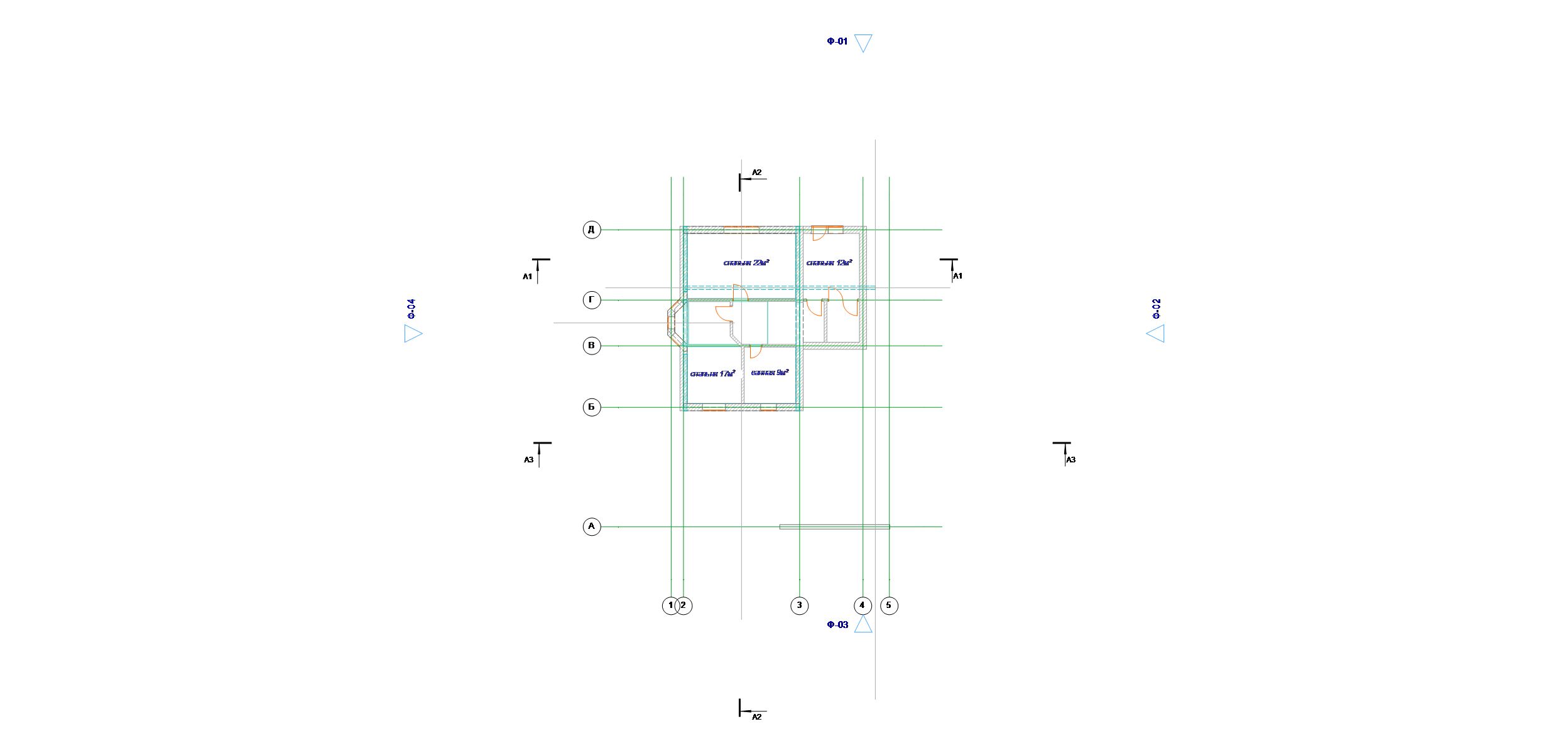

iya Опубліковано: 30 січня 2012 Поділитись Опубліковано: 30 січня 2012 Мне этот проект так же пришелся по душе. Правда я его немного отредактировал, пририсовал веранду, гараж, подвал могу скинуть файл в архикаде 13. Посилання на коментар Поділитися на інших сайтах More sharing options...

iya Опубліковано: 2 лютого 2012 Поділитись Опубліковано: 2 лютого 2012 проект надо дорабатывать: эркер поднять до кровли пристроить гараж убрать сауну вход в дом организовать через веранду Посилання на коментар Поділитися на інших сайтах More sharing options...
