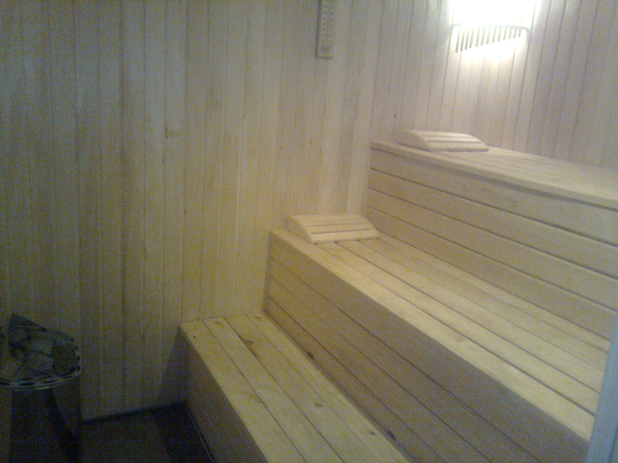

Ekofaza Опубліковано: 1 лютого 2012 Поділитись Опубліковано: 1 лютого 2012 Я правильно Вас понял - 2 вытяжных канала? Один под полоком(ну или в районе оного),а второй почти над полом? У меня стены Липа, лежаки Абаш! Мне нравится! Еще пару фото: [ATTACH]159766[/ATTACH] [ATTACH]159767[/ATTACH] [ATTACH]159768[/ATTACH] А что это за кружочек в полке? Посилання на коментар Поділитися на інших сайтах More sharing options...
Леонид Опубліковано: 1 лютого 2012 Автор Поділитись Опубліковано: 1 лютого 2012 А что это за кружочек в полке? Там у Владимира, подвод воздуха из предбанника если не ошибаюсь. То есть лёг, голову туда просунул и наслаждайся свежим воздухом!!! (кстати интересная мысль, сам думаю над реализацией такого). Посилання на коментар Поділитися на інших сайтах More sharing options...
Ekofaza Опубліковано: 1 лютого 2012 Поділитись Опубліковано: 1 лютого 2012 Там у Владимира, подвод воздуха из предбанника если не ошибаюсь. То есть лёг, голову туда просунул и наслаждайся свежим воздухом!!! (кстати интересная мысль, сам думаю над реализацией такого). Абалдеть. А смысл? Посилання на коментар Поділитися на інших сайтах More sharing options...
Леонид Опубліковано: 1 лютого 2012 Автор Поділитись Опубліковано: 1 лютого 2012 Абалдеть. А смысл? Дышишь более "мягким" воздухом. Больше времени проведёшь в парной. Посилання на коментар Поділитися на інших сайтах More sharing options...
Владимир74 Опубліковано: 2 лютого 2012 Поділитись Опубліковано: 2 лютого 2012 Абалдеть. А смысл? Смысл в том, что в процессе парения голова нагревается быстрее и когда по голове и по дыханию уже хочется выходить. то по спине и остальным частям тела можно было бы еще посидеть! Поэтому я делал возможность получить свежий воздух в процессе парения, что бы продолжить сидеть или в процессе работы веником можно опустить голову в окошко и дышать более холодным воздухом! Посилання на коментар Поділитися на інших сайтах More sharing options...
Ekofaza Опубліковано: 2 лютого 2012 Поділитись Опубліковано: 2 лютого 2012 Смысл в том, что в процессе парения голова нагревается быстрее и когда по голове и по дыханию уже хочется выходить. то по спине и остальным частям тела можно было бы еще посидеть! Поэтому я делал возможность получить свежий воздух в процессе парения, что бы продолжить сидеть или в процессе работы веником можно опустить голову в окошко и дышать более холодным воздухом! Опускаешь голову в дырку и машешь веником? Я хочу посмотреть на это. А можно еще проще и удобнее. Одеваешь противогаз, а шланг подключаешь к трубе выведенной на улицу. Посилання на коментар Поділитися на інших сайтах More sharing options...
