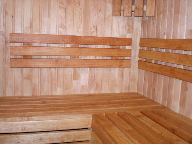

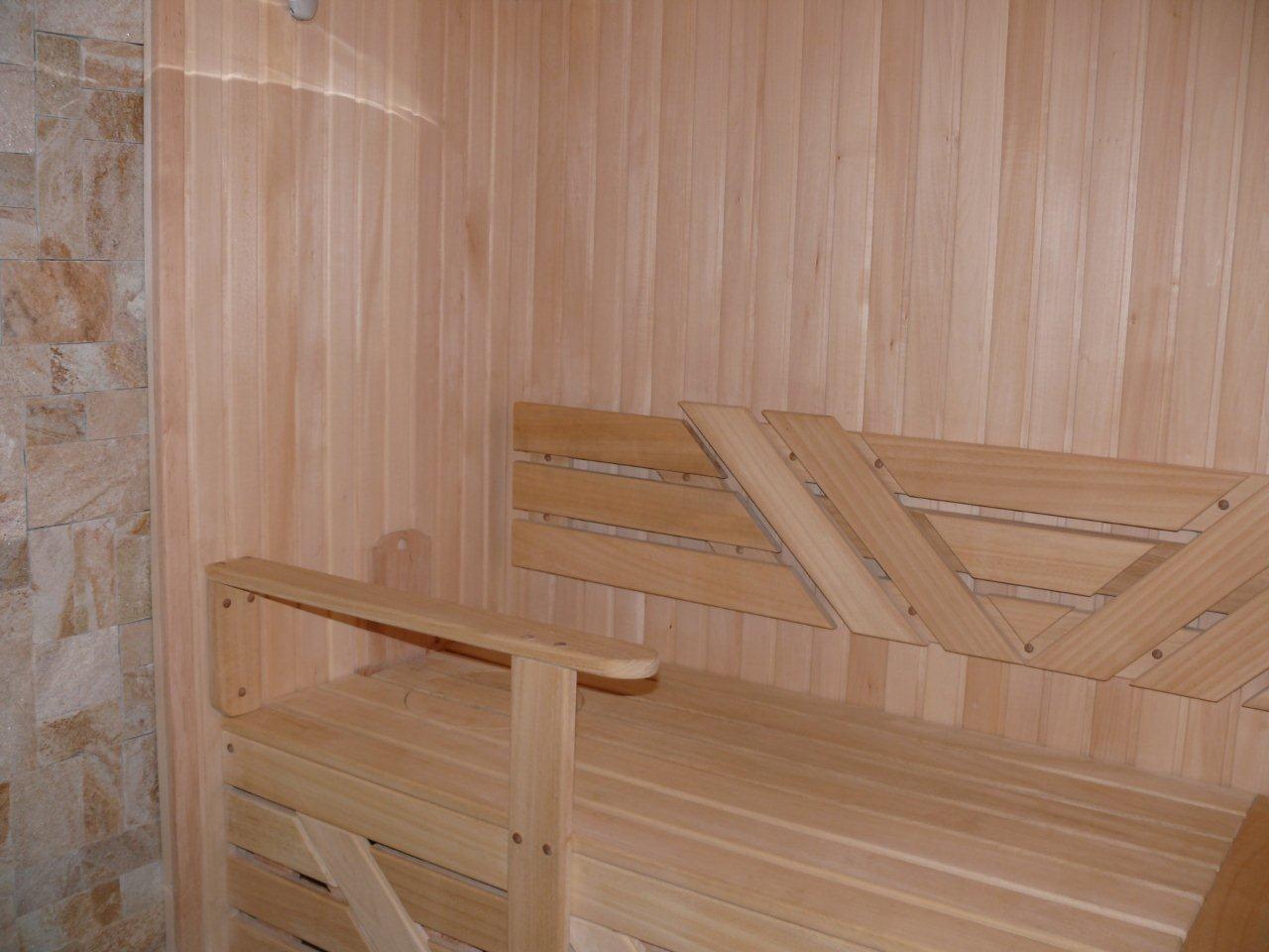

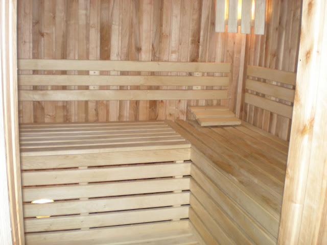

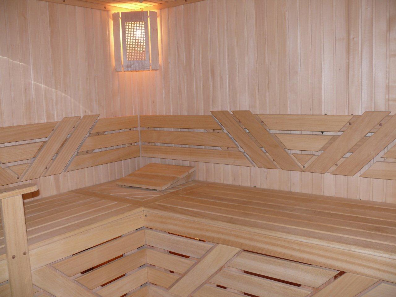

igordad Опубліковано: 27 січня 2012 Поділитись Опубліковано: 27 січня 2012 какая вагонка для бани лучшая? Да, вроде, вся хороша.. Кому как и за какие деньги... Когда-то делал сауну такому себе "чиновничку", то вагонку заказывал с канадского кедра плюс каменка обложена талькохлоритом... Кедр, конечно, моща! И по виду, а запах... Только денех хороших ст0ит.. Жаль, фоткать не разрешал. А так.. ольха чуть твердее липы, сучков больше присутствует, липа, если сорт хотя бы первый, практически не имеет сучков.. Можно и осину, но вроде вагонка из неё редкость, доску с осины крути сильнее. Как-то делал сауну из чёрной ольхи, а полки из липы.. Нормально на контрасте смотрится. Если вагонка и полки- липа, то будет всё светленькое. Хотите чуть контрастней- то тогда вагонка- ольха, полки- липа или наоборот. Ольха, при покрытии лаком Тиккуриловским, проявляет цвет и сучки, становится такой себе красноватой. По деньгам, почти одинакиво. 2 Посилання на коментар Поділитися на інших сайтах More sharing options...
igordad Опубліковано: 27 січня 2012 Поділитись Опубліковано: 27 січня 2012 Вагонка из чёрной ольхи 1 Посилання на коментар Поділитися на інших сайтах More sharing options...
igordad Опубліковано: 27 січня 2012 Поділитись Опубліковано: 27 січня 2012 Вот липа.. 1 Посилання на коментар Поділитися на інших сайтах More sharing options...

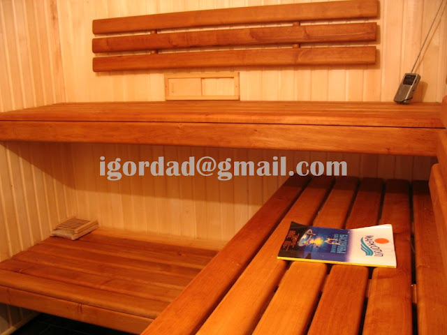

igordad Опубліковано: 27 січня 2012 Поділитись Опубліковано: 27 січня 2012 Вагонка липа, полки- ольха Посилання на коментар Поділитися на інших сайтах More sharing options...
igordad Опубліковано: 27 січня 2012 Поділитись Опубліковано: 27 січня 2012 Вот, вся сауна из ольхи Посилання на коментар Поділитися на інших сайтах More sharing options...

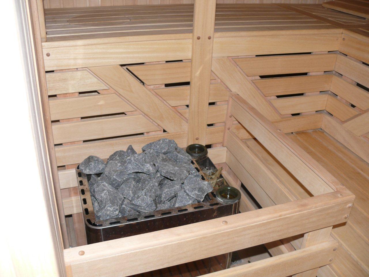

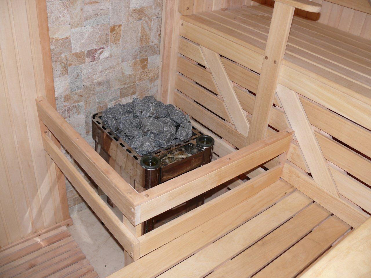

Andy_325 Опубліковано: 27 січня 2012 Поділитись Опубліковано: 27 січня 2012 Вагонка липа, полки- ольха Вопрос по картинке. На какой высоте должно быть вентиляционный продух? В инете пишут всякое - от чуть ли не пола до потолка. Наиболее часто встречается вариант - одно, так как на картинке у Вас, второе(?) под потолком. Как все таки правильно...??? Посилання на коментар Поділитися на інших сайтах More sharing options...
Леонид Опубліковано: 27 січня 2012 Автор Поділитись Опубліковано: 27 січня 2012 У меня сауна похожа по размерам на вашу, я поставил каменку Харвиа SENATOR Combi COMBI T9 C, и очень доволен! Мне сначала предлагали Харвиа Вега поставить ( Их в Эпицентре много и она существенно дешевле), но знающие люди объяснили - Только не ВЕГА! Сказали много Харвиа делают финны, а Вега делают в Китае! И они Г----но! Для такого объема парилки она конечно с большим запасом, зато до 100С нагревается практически за час, и в процессе можно даже приоткрыть немного дверь, температура сохраняется,+ свежего воздуха побольше! А в Сауне вентиляция - ондно из главных! Данная каменка с парогенератором - отличная вещь, + есть емкости каменные для жидкого ароматизатора и емкость для сухих травок, как раз над парогенератором! Я просто еду мимо леса, срываю пару веток сосны, березы и дуба, в кулек, высыхает! Потом перед баней листики закладываю в емкость над парогенератором и получаю хороший и бесплатный и естественный дух и аромат! Имелся опыт эксплуатации Саво, в старой сауне! Бала навесная Харвия, недорогая, когда через несколько лет прогорели тены, порекомендовали взять такую же Саво, вместо Харвия! Так вот при прочих равных условиях, Саво не дало мне нужную температуру! Пришлось менять каменку! Правда после этого поставил помощнее и спарогенератором Харвиа Клаб! Это мой опыт использования Саво, Хотя и не скажу где она производилась! Вот фото моей сауны! [ATTACH]159741[/ATTACH] Владимир, не в службу, а в дружбу замеряйте внутренний размер сауны. Просто Вы говорите, что мощности вполне хватает и у Вас, каменка на 9квт, а мой мастер да и Игорь, я так понимаю спец в этом деле говорит что надо каменку на 12квт. А каменка у Вас действительно зачётная, универсальная! А дверь в Вашей сауне глухая или стеклянная? Действительно загорелся комбинированной каменкой Есть конечно такая модель Club Combi K11GS, на 11квт, но цена у неё в районе 11тыс + ещё пульт! Посилання на коментар Поділитися на інших сайтах More sharing options...
igordad Опубліковано: 27 січня 2012 Поділитись Опубліковано: 27 січня 2012 Как все таки правильно...??? Не знаю.. Я просто подумал, что так будет лучше. Т.е. холодный воздух заходит с соседнего помещения под каменку, нагревается, поднимается вверх. Если сделать вытяжной канал под потолком, то горячий воздух сразу и уйдёт, если над полом, то врядли он сможет так остынуть, чтоб опуститься до пола. Поэтому и выбрал над верхним лежаком. Сейчас монтирую сзади верхней спинки, чтоб меньше бросалось в глаза. 1 Посилання на коментар Поділитися на інших сайтах More sharing options...

Александр с Донецка Опубліковано: 28 січня 2012 Поділитись Опубліковано: 28 січня 2012 Не знаю.. Я просто подумал, что так будет лучше. Т.е. холодный воздух заходит с соседнего помещения под каменку, нагревается, поднимается вверх. Если сделать вытяжной канал под потолком, то горячий воздух сразу и уйдёт, если над полом, то врядли он сможет так остынуть, чтоб опуститься до пола. Поэтому и выбрал над верхним лежаком. Сейчас монтирую сзади верхней спинки, чтоб меньше бросалось в глаза. Вытяжной канал монтируют под полоком, для того что бы горячий воздух, вытесняемый более горячим (выходящим с каменки по отношении к воздуху под потолком) опускался и прогревал на своем пути полоки и лежащих на них и сушил после парения, так же опускался к полу. Где на уровне 15-30см расположен выхлоп(вытяжной канал) и прогревал и сушил пол, что бы там не образовывалась плесень и грибок. При этом это постоянный приток свежего, подоретого воздуха из вне, что сказывается на легком дыхании при нахождении в парилке. Это если в двух словах. Посилання на коментар Поділитися на інших сайтах More sharing options...
