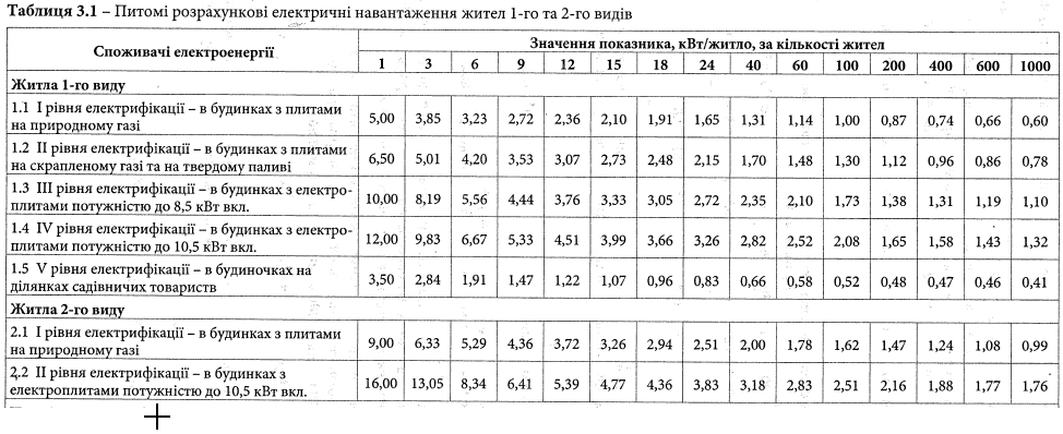

dimidrolkin Опубліковано: 2 березня 2016 Поділитись Опубліковано: 2 березня 2016 12 кВ 3 фази. А, я вибачаюсь, Ви читаєте те , що Вам пишуть? про 12 кВ Вам писали... 12 кВт ;) (кіловати і кіловольти не одне й те саме). по електриці буде колапс коли усі включаться, так як вже дано продають не існуючу потужність. Тому відразу потрібно готуватися до проблем з електропостачанням. Я проектую такі мережі і вже викладав розрахунок. Посилання на коментар Поділитися на інших сайтах More sharing options...

Игорь&Ира Опубліковано: 2 березня 2016 Поділитись Опубліковано: 2 березня 2016 по електриці буде колапс коли усі включаться, так як вже дано продають не існуючу потужність. Тому відразу потрібно готуватися до проблем з електропостачанням. Я проектую такі мережі і вже викладав розрахунок. Не забудьте про коефіцієнт одночасного споживання. Посилання на коментар Поділитися на інших сайтах More sharing options...
dimidrolkin Опубліковано: 2 березня 2016 Поділитись Опубліковано: 2 березня 2016 Не забудьте про коефіцієнт одночасного споживання. знову ви з питаннями в які полінувались продивитися, я тут викладав розрахунок, якщо дуже цікаво можете самі зробити по ДБН В.2.5-23-2010 для справки у нас ТП 400 кВА а ділянок приблизно 150 штук по 12 кВт ... (варіант 150*12=1800 зовсім не реальний) Зовсім не розумію до чого даний коментар Добавлено через 1 минуту Я з уважністю читаю що мені і нетільки мені пишуть але... перепитав тому що мені озвучили шановна пані Тетяна, на вході(перед щочиком)ставлять автоматичний вимикач на 16А - а це вже аж ніяк не 12кВт а про три фази взагалі щоб забув((( Про яку Тетяну ви пишете ... мені здається ви обєднали два різних кооператива ... здогадка що за Тетяна писала є, гадаю вона казала про інший кооператив. В нашому кооперативі - ставлять 25А і таки 380В. Посилання на коментар Поділитися на інших сайтах More sharing options...
Игорь&Ира Опубліковано: 2 березня 2016 Поділитись Опубліковано: 2 березня 2016 знову ви з питаннями в які полінувались продивитися, я тут викладав розрахунок, якщо дуже цікаво можете самі зробити по ДБН В.2.5-23-2010 Не буває такого: по електриці буде колапс коли усі включаться Для цього і вводять коефіцієнти. Здається, для СТ - 0,7. Посилання на коментар Поділитися на інших сайтах More sharing options...
dimidrolkin Опубліковано: 2 березня 2016 Поділитись Опубліковано: 2 березня 2016 (змінено) Не буває такого: Для цього і вводять коефіцієнти. Здається, для СТ - 0,7. Боже мій ви норми мабуть не дуже знаєте ... основний ДБН інженера проектувальника електричних мереж ПРОЕКТИРОВАНИЕ ЭЛЕКТРООБОРУДОВАНИЯ ОБЪЕКТОВ ГРАЖДАНСКОГО НАЗНАЧЕНИЯ Раз не знаєте і не розбираєтесь користуйтесь гуглом www.dnaop.com/html/32522/doc-%D0%94%D0%91%D0%9D_%D0%92.2.5-23_2010 Змінено 2 березня 2016 користувачем dimidrolkin Посилання на коментар Поділитися на інших сайтах More sharing options...
Игорь&Ира Опубліковано: 2 березня 2016 Поділитись Опубліковано: 2 березня 2016 Боже мій ви норми мабуть не дуже знаєте ... основний ДБН інженера проектувальника електричних мереж Значения коэффициента одновременности для жилой застройки Число ЭП Коэффициент одновременности (ks) 2 - 4 1 5 - 9 0,78 10 - 14 0,63 15 - 19 0,53 20 - 24 0,49 25 - 29 0,46 30 - 34 0,44 35 - 39 0,42 40 - 49 0,41 50 и более 0,40 Посилання на коментар Поділитися на інших сайтах More sharing options...
dimidrolkin Опубліковано: 2 березня 2016 Поділитись Опубліковано: 2 березня 2016 (змінено) Значения коэффициента одновременности для жилой застройки Число ЭП Коэффициент одновременности (ks) 2 - 4 1 5 - 9 0,78 10 - 14 0,63 15 - 19 0,53 20 - 24 0,49 25 - 29 0,46 30 - 34 0,44 35 - 39 0,42 40 - 49 0,41 50 и более 0,40 откуда циферки ? прошлый пост 0,7 теперь ещё какая-то стрёмная табличка неизвестно откуда ... Если лень открыть ДБН то есть такая вот табличка Змінено 2 березня 2016 користувачем dimidrolkin Посилання на коментар Поділитися на інших сайтах More sharing options...
Игорь&Ира Опубліковано: 2 березня 2016 Поділитись Опубліковано: 2 березня 2016 Если лень открыть ДБН то есть такая вот табличка (грустно ситуация, зачем вообще постить в такой форме, не разбираетесь не пишите) Навскидку: берём строку 1.3 с электроплитами 8,5 кВт и колонку с 6 потребителями - будет 5,56 кВт/жилище, т.е. порядка 0,65. Могу подобрать и точнее. Посилання на коментар Поділитися на інших сайтах More sharing options...

dimidrolkin Опубліковано: 2 березня 2016 Поділитись Опубліковано: 2 березня 2016 Навскидку: берём строку 1.3 с электроплитами 8,5 кВт и колонку с 6 потребителями - будет 5,56 кВт/жилище, т.е. порядка 0,65. Могу подобрать и точнее. Жахлива ситуація, про що ви пишите ... до чого тут 6 споживачів коли їх 150 штук Я все ще чекаю від вас посилання на інформацію яку ви виклали. Прошу відповідати за свої слова! Посилання на коментар Поділитися на інших сайтах More sharing options...
Игорь&Ира Опубліковано: 2 березня 2016 Поділитись Опубліковано: 2 березня 2016 Жахлива ситуація Жахлива ситуація, що на свою репліку про одночасність Ви мені підсовуєте таблицю про розрахункове споживання в залежності від розміру когорти. Але і в цьому випадку я Вам показав, що всі і все одночасно споживати не можуть. Посилання на коментар Поділитися на інших сайтах More sharing options...
