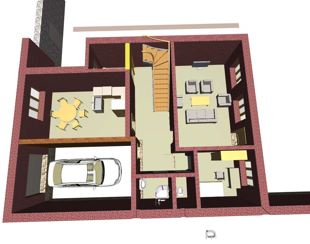

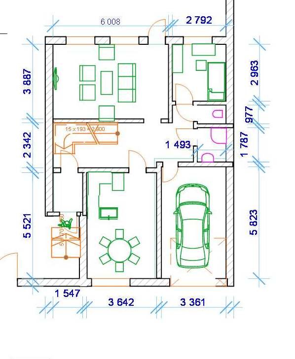

falcone7 Опубліковано: 24 січня 2012 Поділитись Опубліковано: 24 січня 2012 (змінено) Здравствуйте. Выкладываю свой проект двух этажного дома на Ваше рассмотрение. Оцените пожалуйста, долго бились но кажется чтото получилось.Это не совсем что нам хотелось, но по другому никак. У нас узкий участок , поэтому пришлось помучиться. Выход на улицу только с торца. Окружен соседями с трех сторон. Есть пара вопросов,если можно ответьте на них. Заранее спасибо. Размеры гаража, насколько реальны? Ширину и длину взял из заграничных сайтов. Коридор. Лестницу планирую шириной 90-100 см. Остается в коридоре около 130-140см. Хватит ли этого свободного места, Можно ли сделать еще уже(жена просит сделать кухню как можно больше за счет тамбура и коридора, Возможно ли такое?) или наоборот недостаточно. Так назывемая гостевая комната размером 2,8*2,9? не маленькая ли? Если для комнаты слишком мало, планирую использовать под что-то другое, например гардеробная, но хотелось все таки иметь комнату для гостя.Одно только волнует что он рядом с уборной, Санузел. Мне советуют сделать совмещенную на первом этаже , но я предпочитаю раздельно, Вопрос опять таки про площадь, хватит ли места? Может вообще не делать душевую? Оставить только унитаз и все,а остальное на втором этаже. Как вы думаете? Последнее. Подземные воды находятся очень близко к поверхности. Как поступить, как нужно сделать фундамент? Соседи делают цоколь высотой метр и все пространство внутри заполняют землей Как по вашему , насколько хорошо сделан проект, будет ли удобно, что вы думаете о расположении комнат?. Жду от Вас критических замечаний и советов, может еще что-нибудь подскажет полезное. Как говорится одна голова хорошо, две лучше. Спасибо Змінено 24 січня 2012 користувачем falcone7 Посилання на коментар Поділитися на інших сайтах More sharing options...
ПЛАСТИК Опубліковано: 24 січня 2012 Поділитись Опубліковано: 24 січня 2012 Размеров гаража для содержания машины достаточно. Ширину коридора меньше 1.3-1.4м делать не стОит. По номенклатуре помещений у Вас явно не хватет котельной. Ее как раз можно разместить в костевой комнате Выход из гаража в дом, не плохо было б отделить тамбуром. П.С. У Вас лестница в небеса или предполагается 2-ой этаж? 1 Посилання на коментар Поділитися на інших сайтах More sharing options...
falcone7 Опубліковано: 24 січня 2012 Автор Поділитись Опубліковано: 24 січня 2012 Конечно есть второй этаж, спальни гдето же надо разместить, все на втором., Котельная? думаю сделать небольшое помещение на улице, Не хочу устанавливать котел дома, мало ли что может произойти. Вам спасибо Посилання на коментар Поділитися на інших сайтах More sharing options...

falcone7 Опубліковано: 24 січня 2012 Автор Поділитись Опубліковано: 24 січня 2012 Лестницу и вправду надо разворачивать. Если ставим у входа шкаф, то какое расстояние должно быть от шкафа до лестницы, 100см хватит? Супруга не дает делать коридор пошире так это съедает лишние сантиметры с ее драгоценной кухни, Она хочет кухню не менее 20 кв м. Про совдеп тоже соглашусь, но я очень сильно ограничен в возможностях как то поменять положение. Размеры участка 18*12 и что бы как то получить побольше естесвенного света для гостиной которая обращена к внутреннему дворику приходится строить дом вплотную к улице. так остается между нашим домом и соседским около 5 м.и побокам тоже стоят дома. Так что смело могу забыть про стороны света .Не могли бы посоветовать как можно изменить планировку, хотя бы приблизительно. Кладовку в таком случае сделаю в этой маленькой комнате Спасибо, Да ,это эскиз:D Посилання на коментар Поділитися на інших сайтах More sharing options...
Archist Опубліковано: 24 січня 2012 Поділитись Опубліковано: 24 січня 2012 Лестницу и вправду надо разворачивать. Если ставим у входа шкаф, то какое расстояние должно быть от шкафа до лестницы, 100см хватит? Супруга не дает делать коридор пошире так это съедает лишние сантиметры с ее драгоценной кухни, Она хочет кухню не менее 20 кв м. Про совдеп тоже соглашусь, но я очень сильно ограничен в возможностях как то поменять положение. Размеры участка 18*12 и что бы как то получить побольше естесвенного света для гостиной которая обращена к внутреннему дворику приходится строить дом вплотную к улице. так остается между нашим домом и соседским около 5 м.и побокам тоже стоят дома. Так что смело могу забыть про стороны света .Не могли бы посоветовать как можно изменить планировку, хотя бы приблизительно. Кладовку в таком случае сделаю в этой маленькой комнате Спасибо, Да ,это эскиз:D Сложно посоветовать что-то определенное. Можно перевернуть лист на обратную сторону и попытаться сделать совсем по другому. Потом взять новый лист и т. д... Посилання на коментар Поділитися на інших сайтах More sharing options...
