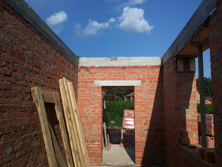

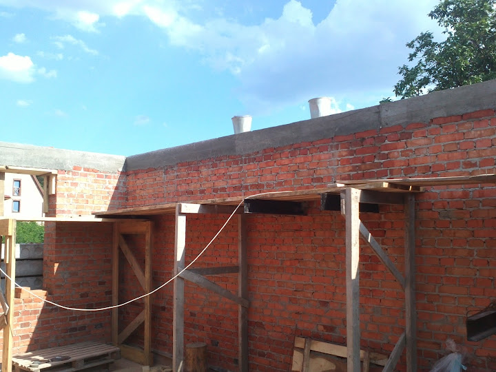

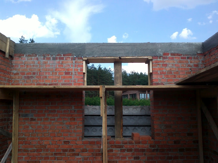

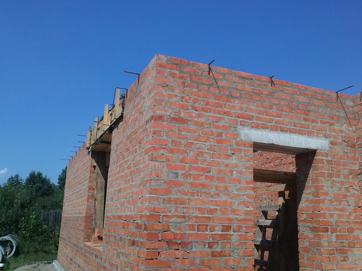

Игореха Опубліковано: 26 липня 2012 Поділитись Опубліковано: 26 липня 2012 Вот тут видно, что то был последний (третий) блок перед разрывом, потом уже уложили противоположный угол Плюс они натягивали шнурок, насколько я помню [attach]203745[/attach] Размеры сошлись, у меня каждый миллиметр расписан под мебель, лестницу и т.д., строители это знают А надо класть от дальних углов. Разрывы - то уже второстепенно У меня тоже шнурки были натянуты. Но если первый блок в ряду ложиться с незаметным отклонением, без маячного блока, то это отклонение набегает по мере монтажа блоков. А "вернуть" блоки к шнуру можно, но тогда будет пузо в стене. Я уже это проходил, когда сам монтировал блоки. Знаю где ошибся. Ну если у них все получилось ровно, то - хвала им! Сантиметры для мебели - мизер. У меня уход был на кажом метре - 3мм. Это можно увидеть только по приборам. Визуально никогда не вылезет. А для одного помещения, такая погрешность, это всего лишь одна стена на 1см длинее противоположной. У вас плинтуса больше пространства съедят Но т.к. фундамент - это основа основ, и от него потом зависит и то, как ляжет материал на кровле, и на сколько будут прямоугольные скаты, то его надо делать как можно ровнее. А для обоев и мебели - это пустяк. Но вы этот этап уже оставили позади и он у вас отлично получился. Продолжайте в том же духе! Вы же видели грустную эпопею Бебибума с его фундаментом? Вот где были "грабли" и "вилы" на самом деле. Но слава Богу, все наладилось. Посилання на коментар Поділитися на інших сайтах More sharing options...
Luko Опубліковано: 26 липня 2012 Автор Поділитись Опубліковано: 26 липня 2012 Сантиметры для мебели - мизер. У меня уход был на кажом метре - 3мм. Это можно увидеть только по приборам. Визуально никогда не вылезет. А для одного помещения, такая погрешность, это всего лишь одна стена на 1см длинее противоположной. У вас плинтуса больше пространства съедят Но т.к. фундамент - это основа основ, и от него потом зависит и то, как ляжет материал на кровле, и на сколько будут прямоугольные скаты, то его надо делать как можно ровнее. А для обоев и мебели - это пустяк. Вы зародили в моей душе сомнения... Хочу прямоугольные скаты... Как Вы думаете, что надо перемерять? Диагонали? Посилання на коментар Поділитися на інших сайтах More sharing options...
Игореха Опубліковано: 26 липня 2012 Поділитись Опубліковано: 26 липня 2012 Вы зародили в моей душе сомнения... Хочу прямоугольные скаты... Как Вы думаете, что надо перемерять? Диагонали? Так вы же вроде померяли? Но если не все померяли... то лучше... даже не знаю. Либо не знать, ибо работы вам выполняют. Либо знать, чтобы понимать к чему готовиться. Изменить вы уже ничего не сможете. Стены уже ростут. Выровнять немного возможно на этапе цоколя. Да. Именно диагонали. И линейные размеры стен. Ибо одни диагонали еще не говорят о прямоугольности коробки. Меряйте когда финализируете первый этаж в одном уровне. Но судя по тому, как у вас качественно и красиво все делают, судя по фотографиям, то проблем быть не должно. Не может такая работа быть на столько кривой, чтобы это существенно сказалось на размерах. Видно, что следано ответственно. ПС И в обязательном порядке померяйте плоскость после возведения стен первого этажа! Я, пока мерял, все было идеально в процессе кладки. А когда выкладывали фронтоны и стены под свесами, я вилимо расслабился, да и хлопцы тоже. А в итоге, когда начал монтировать стропильную систему, оказалось, что один мауэрлат на пару сантиметров выше другого. Но плоскость была соблюдена. только чуть завалена к горизонту. Опять же. на глаз этого не увидеть. Только нивелиром определил перепад, когда размечал плоскости скатов. Мне повезло в том, что мауэрлаты были в горизонте. Просто один из скатов будет не 30 градусов, а 30,3 градуса. Этого никто не узнает, пока я об этом не расскажу. Хуже было, если бы фронтоны были не в одном уровне. Тогда конек имел бы небольшой наклон. Да и то можно исправить в пределах 2-3 см. Меряйте плоскость перед возведением стен мансарды - тогда кладкой еще можно будет подправить уровень, если вылезут маленькие неточности 1 Посилання на коментар Поділитися на інших сайтах More sharing options...

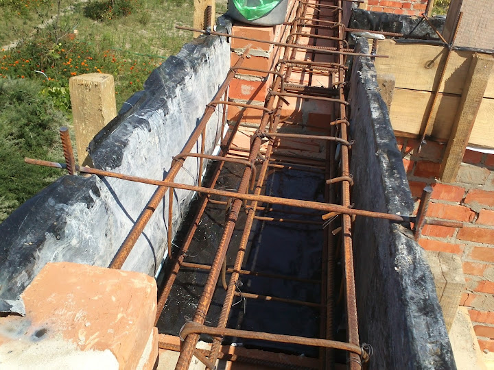

N.O. Опубліковано: 26 липня 2012 Поділитись Опубліковано: 26 липня 2012 Розумію, що ви уже нічого змінювати не будете, але у вашому випадку армопояс це лишня трата грошей і мостик холоду. Останнім часом, дивлюсь проектувальники зовсім не економлять бюджет замовника, нав'язуючи йому додаткові немалі витрати. Ще не так давно будували по 9-12 поверхів без всяких армопоясів, все ж ви не в сейсмічній зоні будуєтесь. п.с. вдалої будови, бережіть нерви і не переймайтесь так сильно дрібницями, це все ж таки матеріальна річ, яка має властивість бути не постійною 1 Посилання на коментар Поділитися на інших сайтах More sharing options...
Игореха Опубліковано: 26 липня 2012 Поділитись Опубліковано: 26 липня 2012 Розумію, що ви уже нічого змінювати не будете, але у вашому випадку армопояс це лишня трата грошей і мостик холоду. Останнім часом, дивлюсь проектувальники зовсім не економлять бюджет замовника, нав'язуючи йому додаткові немалі витрати. Ще не так давно будували по 9-12 поверхів без всяких армопоясів, все ж ви не в сейсмічній зоні будуєтесь. п.с. вдалої будови, бережіть нерви і не переймайтесь так сильно дрібницями, це все ж таки матеріальна річ, яка має властивість бути не постійною Да Бог его знает Армопояс лишним вряд-ли можно назвать. Изменения климата наблюдаете? Я - да Кровлю на какие ветровые нагрузке расчитывать? Правильно - на справочные. Я не помню сколько там в метрах в секунду, но 30 (вроде у нас) кг/м2 - это порядка 12 м/с. А в Черниговской губернии месяц назад ветерок дунул 30м/с. Чуть-чуть не дотянул до урагана (32м/с). А это уже 70 с лишним кг на квадрат. Видели что там с крышами стало? Пассивная безопасность лишней не бывает. Может лет через 20-30 магнитные полюса сменятся и у нас будет сейсмика покруче чем в Крыму:D Не дай Бог конечно. Но соседи уже сказали, ежели чего, то они у меня в подвале первое время будут жить, потому как при 8 баллах их дома не выживут:D Посилання на коментар Поділитися на інших сайтах More sharing options...
Luko Опубліковано: 26 липня 2012 Автор Поділитись Опубліковано: 26 липня 2012 Розумію, що ви уже нічого змінювати не будете, але у вашому випадку армопояс це лишня трата грошей і мостик холоду. Ви праві, змінювати нічого не буду, бо я свідомо йду на ці витрати. Ми ж ще будемо утеплювати весь будинок, так що холод не пройде п.с. вдалої будови, бережіть нерви і не переймайтесь так сильно дрібницями, це все ж таки матеріальна річ, яка має властивість бути не постійною Насправді, я дуже спокійно ставлюся до процесу будівництва. Тим більше, коли все йде за планом. Я сподіваюсь, що ця відбита цегла буде найбільшою проблемою :D Добавлено через 1 минуту Но соседи уже сказали, ежели чего, то они у меня в подвале первое время будут жить, потому как при 8 баллах их дома не выживут :D Классно они придумали! А если наводнение - у Вас на крыше? 1 Посилання на коментар Поділитися на інших сайтах More sharing options...

Ceazar Опубліковано: 27 липня 2012 Поділитись Опубліковано: 27 липня 2012 Хочу прямоугольные скаты... Как Вы думаете, что надо перемерять? Диагонали? Вам не стоит кипишевать. Вроде все наглядно красиво и прямоугольно. Для идеально прямоугольных скатов обязательным правилом является соблюдение диагоналей при выставлении взаимопротивоположных мауэрлатов. Для себя принял правило (шеф как то выразился): "Для села -метр не похибка", но стремлюсь к идеалу 1 Посилання на коментар Поділитися на інших сайтах More sharing options...

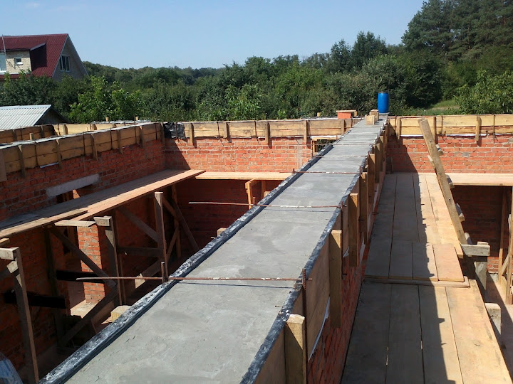

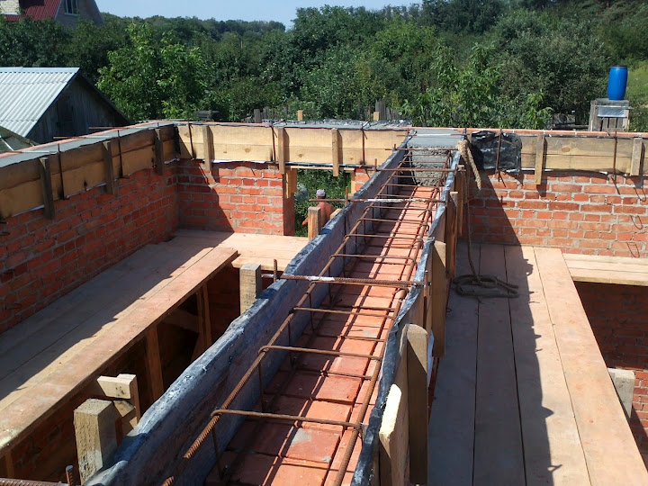

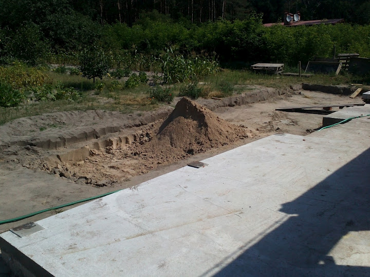

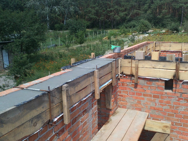

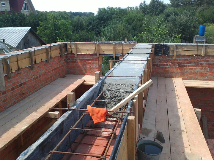

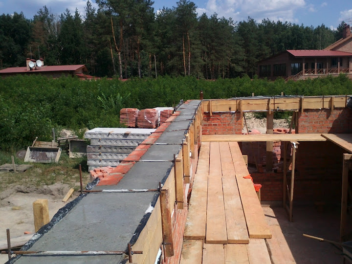

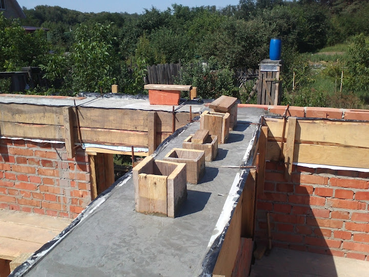

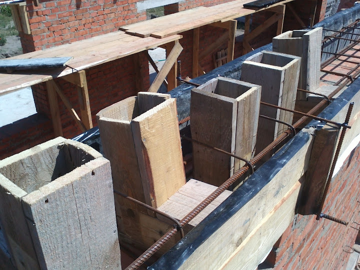

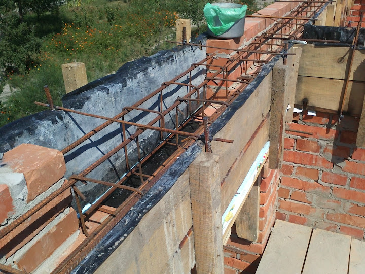

Luko Опубліковано: 27 липня 2012 Автор Поділитись Опубліковано: 27 липня 2012 Сегодня начали заливать армопояс. Опалубка цепляется за стены рамками. Веселые сапоги на фото - это закладные под вентканалы, их выставят ровно во время заливки На стройке открыли свой собственный песчаный карьер 3 Посилання на коментар Поділитися на інших сайтах More sharing options...

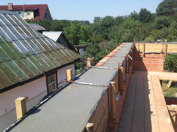

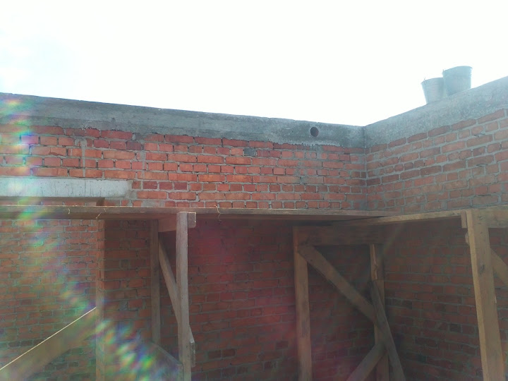

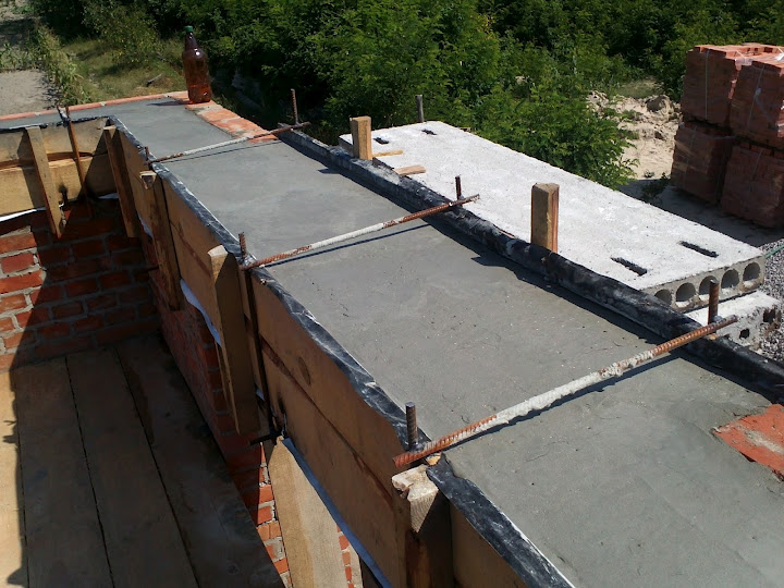

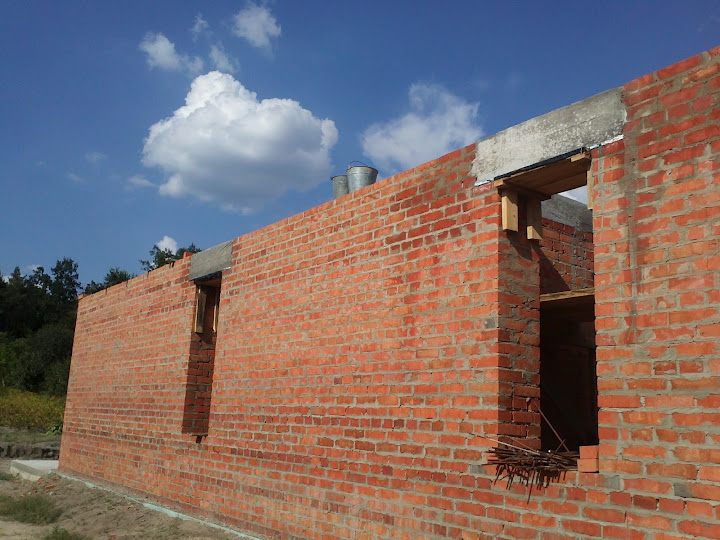

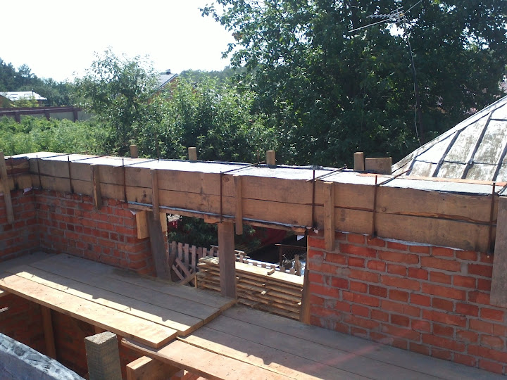

Luko Опубліковано: 28 липня 2012 Автор Поділитись Опубліковано: 28 липня 2012 Еще утром доливали пояс, а под вечер - уже сняли опалубку. Поливают часто. Жарко, однако В понедельник начнут перестенки, а потом - плиты Посилання на коментар Поділитися на інших сайтах More sharing options...
