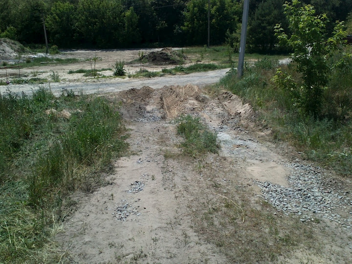

Началась стройка с устройства проезда к пятну застройки. Заезд решили сделать по границе участка, для этого отодвинули влево несколько столбиков забора и прошлись грейдером, чтобы выровнять ямы на границе.
Соседний участок покрыт густой порослью акации, взрослые деревья владелец вырубил несколько лет назад, когда только прихватизировал участок. Корни же никто не выбирал и теперь акация буйствует :o

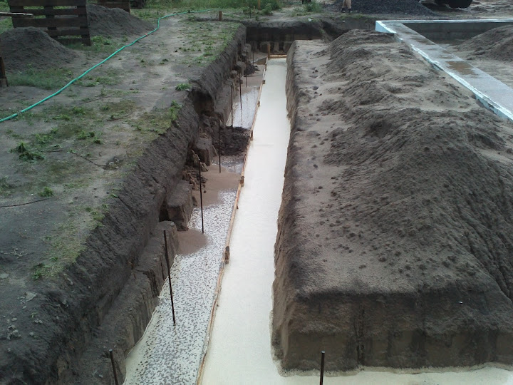

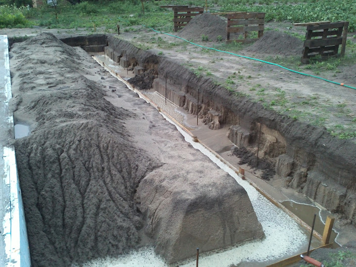

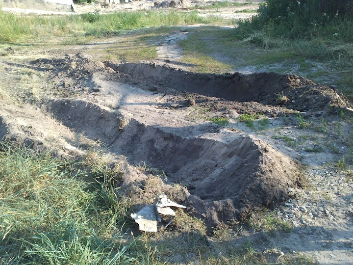

Всегда мечтала начинать утро со звонка: "Все пропало!" :crazy: Траурным голосом мне сообщили, что при попытке рыть траншеи под фундамент грунт (песок) осыпался... "Треба екскаватора!" :Search:
Поиски экскаваторщика оказали влияние на многие процессы на стройке ;) Найденный мной "человек-оркестр", которого я по наивности и незнанию занесла в телефонную книгу как Колю экскаваторщика, оказался тем контактом, которого каждый застройщик обязан иметь в рукаве в телефонной книге перед началом стройки :D
Ведь кто еще поможет застройщику выкопать котлован, привезти щебень, найти туфельку для бетона и сам бетон, а также походу дать ценный совет, как надо было строить на самом деле... :lol::crazy:

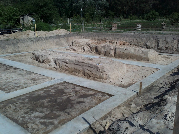

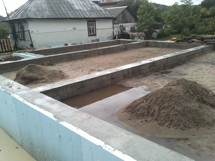

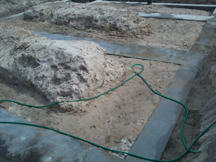

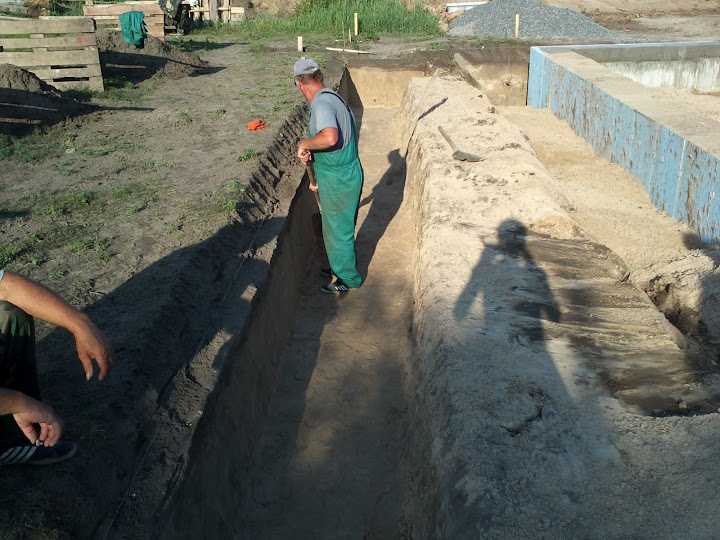

Итак, всесторонне талантливый Коля вырыл нам котлован под фундамент. Найденный песок был аккуратно разложен по кучкам
Добавлено через 9 минут
Глубина котлована контролировалась взятым напрокат нивелиром
Затем дно подчистили для подбетонки
Для нее же был доставлен цемент (спасибо Павлу Артемида-буд :rolleyes:)
и щебень
Заливка подбетонки выполнялась вручную

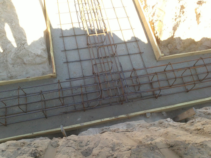

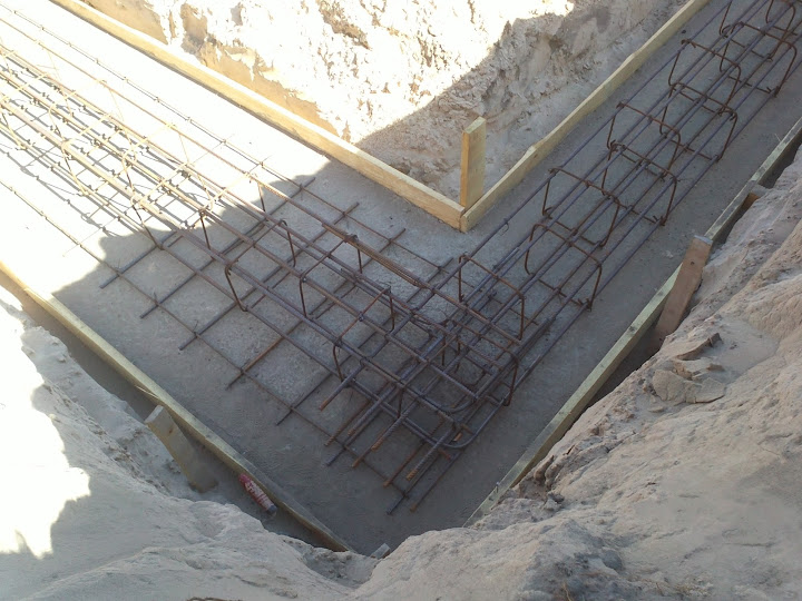

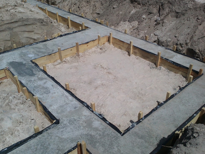

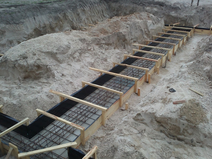

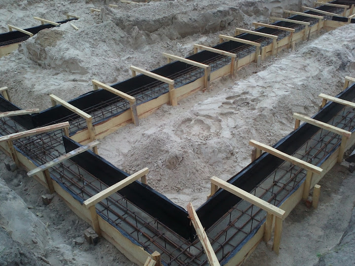

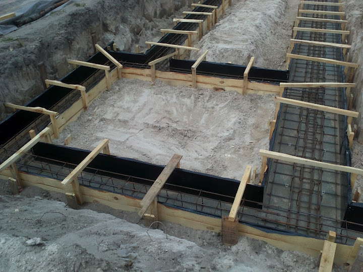

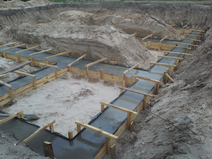

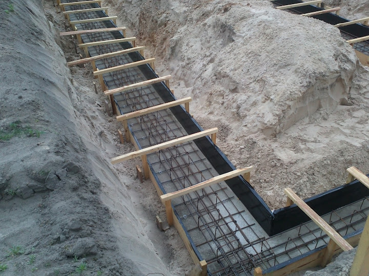

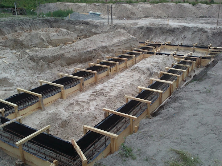

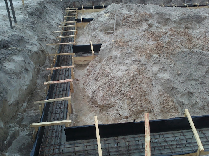

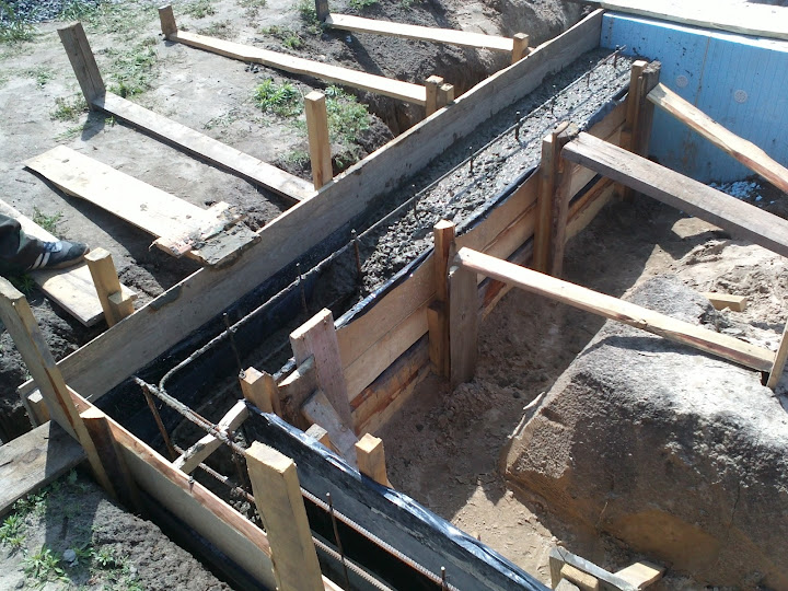

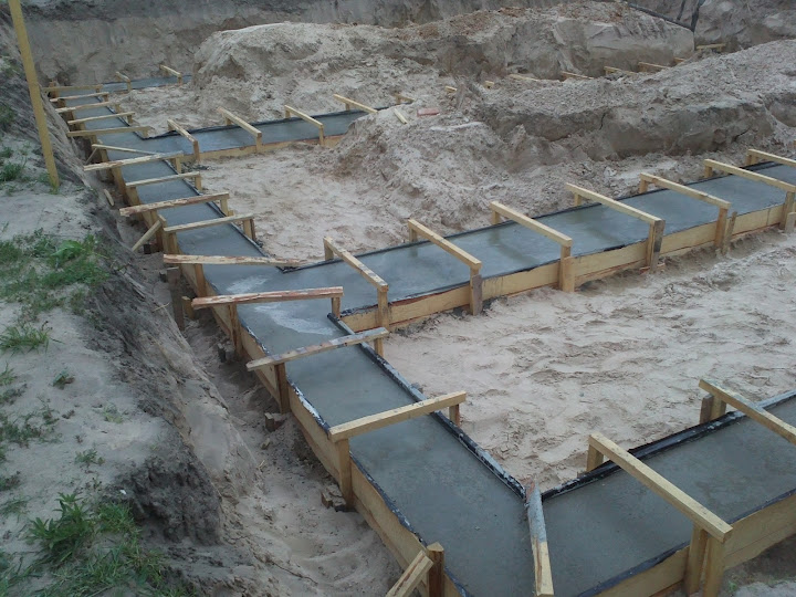

Далее пришла очередь арматурных каркасов и опалубки подушки фундамента
IMG201.jpg.82a47a8292422aa104daecec6987c3ad.jpg IMG200.jpg.f3c1323de2247593fe9c9888c2370a51.jpg IMG199.jpg.a85fa7d3141da623a2244701914ab2a5.jpg IMG210.jpg.79687da4ba195f55033920f0d892c1c4.jpg IMG211.jpg.411ea2f5d5d649b46554325e78c3bda1.jpg IMG212.jpg.19019367e19773c54db85e42af099cc0.jpg IMG213.jpg.3eda6c7414466cbec9f3c335c574bf4f.jpg IMG215.jpg.f5266cab3e7e0238bf3de9aeb3f23023.jpg

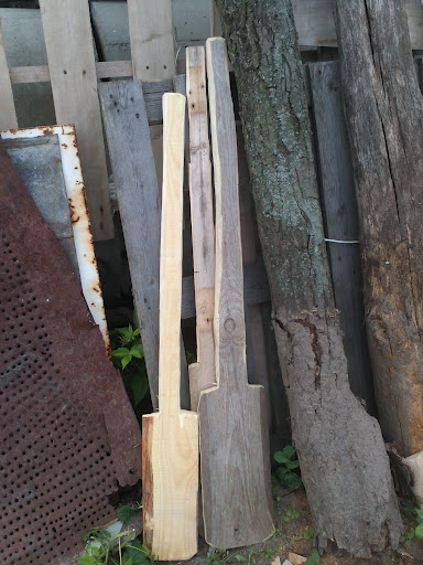

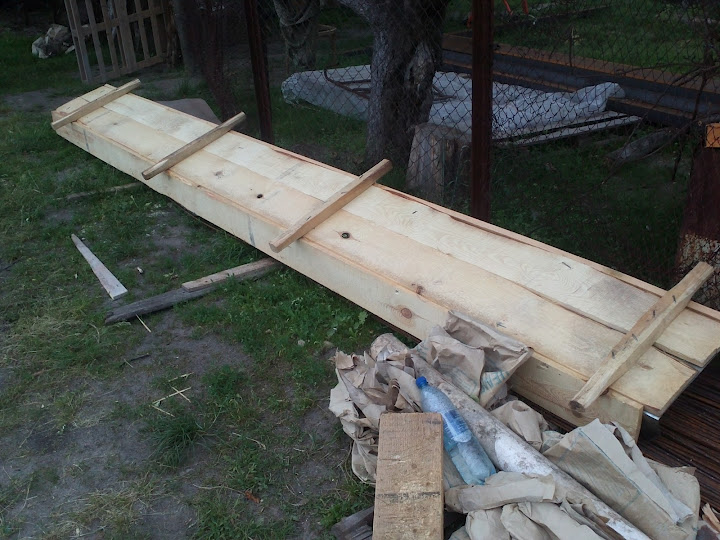

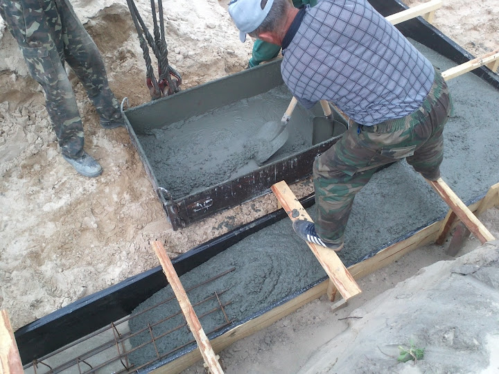

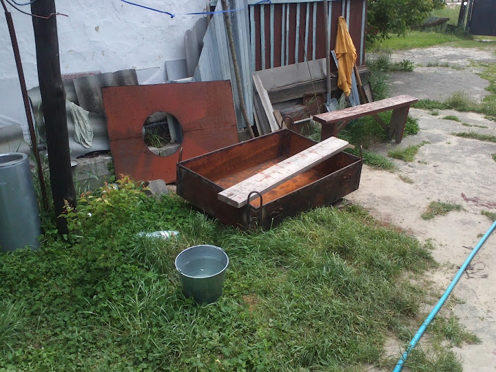

Для заливки были изготовлены желоб и "весла"
IMG216.jpg.384bce0f1504def86ceb9c355ca262f1.jpg IMG217.jpg.8603fa5933d0dfdff999902b770ba11d.jpg

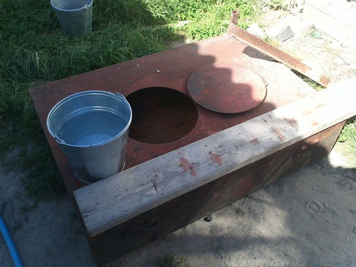

бак для душа превратился в бадью для подачи бетона
IMG198.jpg.7abd73a8275259994fa979129e09c915.jpg IMG218.jpg.026b670d7dd3bb0517d27934527b1242.jpg

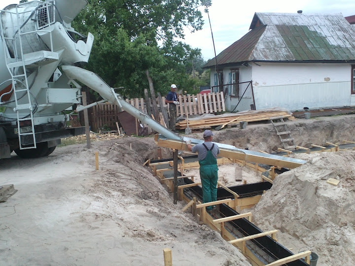

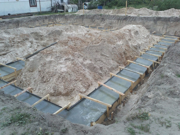

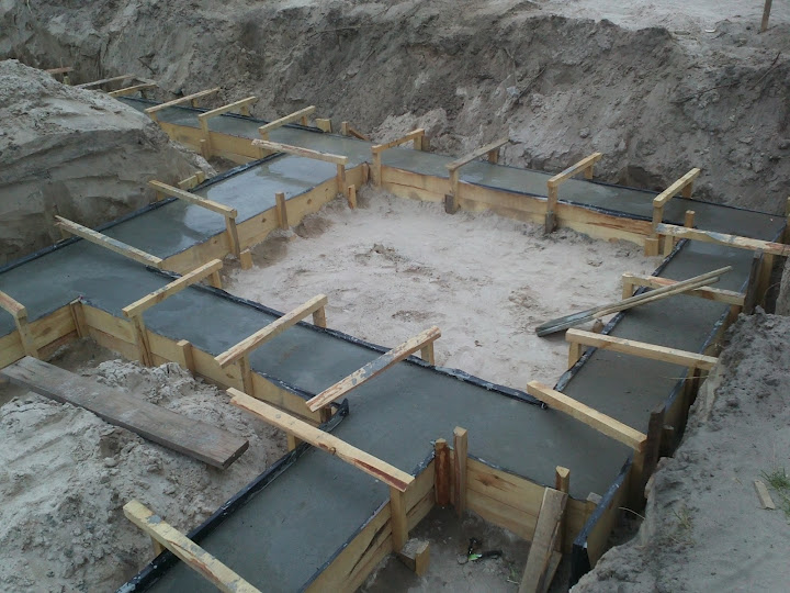

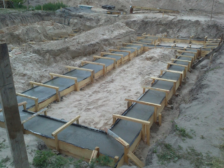

В день "Ч" приехали 13 кубов бетона В15П4 с Ковальской (спасибо Володе Borodach :rolleyes:) и началась заливка
IMG221.jpg.69a4a077a0943e350b6e86e6b06d710d.jpg IMG226.jpg.0af5e0c977a0ae6afd159f4bc63fd5b4.jpg IMG228.jpg.e7a3645bd58735a19e996946f63b15d8.jpg

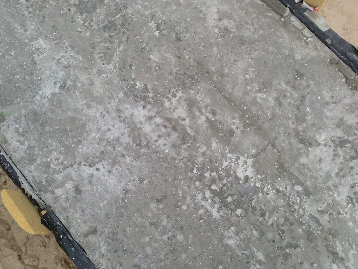

не хватило около пол-куба бетона, на фото можно отличить ручной замес по цвету
IMG234.jpg.399ce8cb89f2e61e699db66a7623b87d.jpg IMG235.jpg.82ff16f13102e6af4637b500701a9e34.jpg IMG236.jpg.c1ce4ad39a12edda0d88ad09a37177ab.jpg IMG237.jpg.142ab81fbd27695806562afa6a5926fc.jpg IMG238.jpg.d8d82e73c7696437f169da4547bd5e5f.jpg IMG240.jpg.4191db0f387de494e574eb31d85a59be.jpg

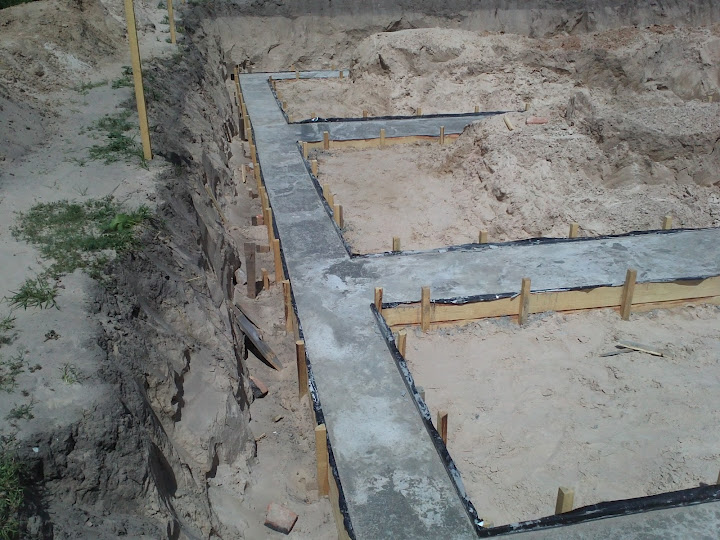

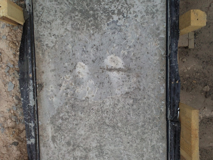

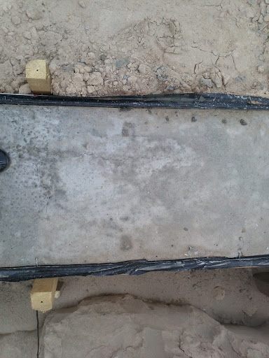

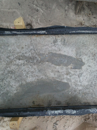

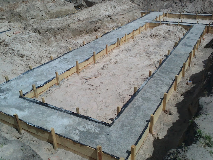

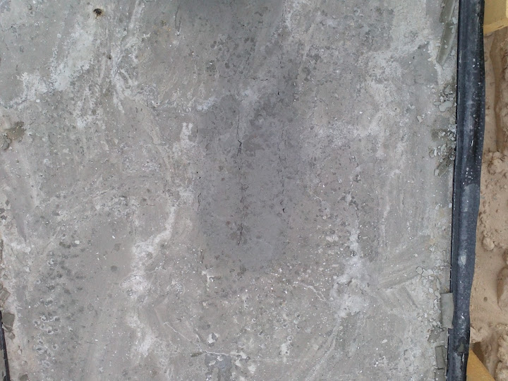

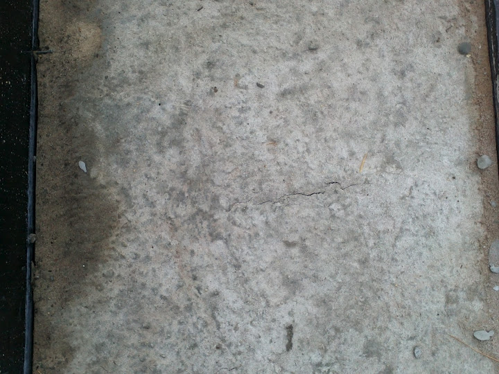

На следующий день тщательный осмотр выявил только несколько мелких трещин над арматурой
IMG245.jpg.119df3d526dad12faebd6250806fc80c.jpg IMG246.jpg.e10379e5295483c454dd3a2d2d58fe5d.jpg IMG247.jpg.4884482fe94bbae7c24905373679f114.jpg IMG248.jpg.df375a10b6a91be82b64c74aa9149d17.jpg IMG249.jpg.6c956f40fad41fa0e7d1874017722247.jpg IMG250.jpg.70bc422b3d83a479d0b88a172745dd2b.jpg IMG251.jpg.69cb9205e088c58efd68d68b9db213dc.jpg IMG252.jpg.362db3ceca37e6b54d82cba322416b2e.jpg IMG253.jpg.bf1add0942d2ef1079c9f2a4326fb357.jpg IMG254.jpg.2dfc2a7979ed8f986a0e1dc56407ac3d.jpg
Подушку фундамента обязательно поливаем, засыпаем пазухи и проливаем их тоже
IMG255.jpg.5d7bdca9aadaee22749f92b608c757ca.jpg IMG266.jpg.1c33ba600ca4d7f3b3d77e6ce758d0c0.jpg

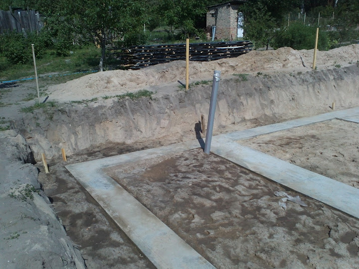

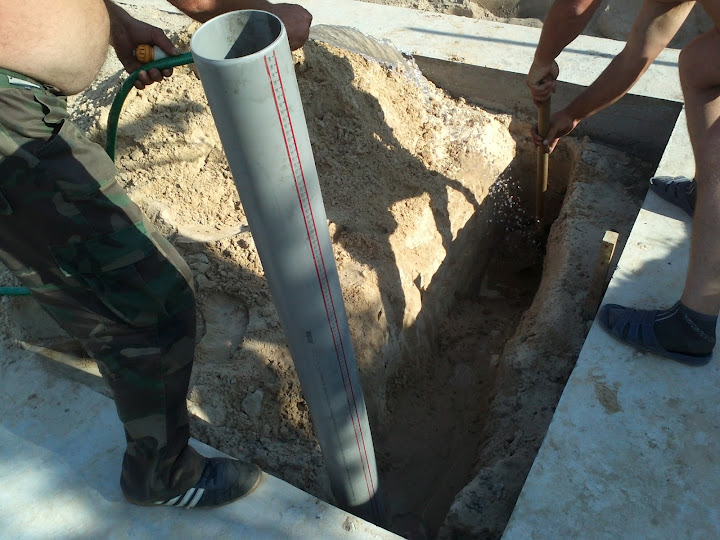

Заложили гильзу для ввода воды (прокопали под подушкой)
IMG259.jpg.f1c0c43e2ed3a7eb4fee81a97bbce916.jpg IMG267.jpg.8d9e1fbaf282ee180a1c583633fe10e3.jpg

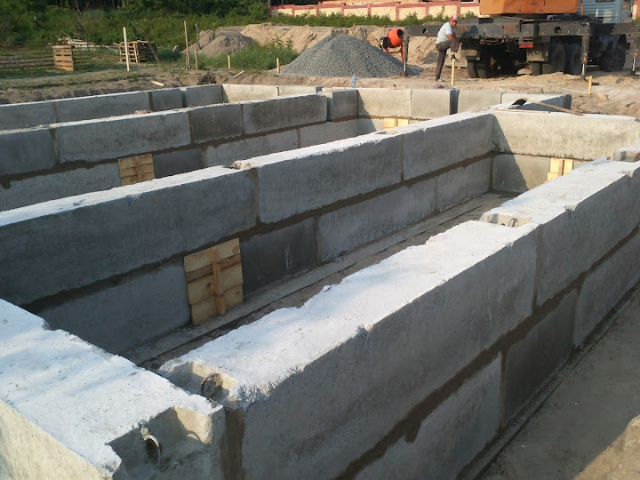

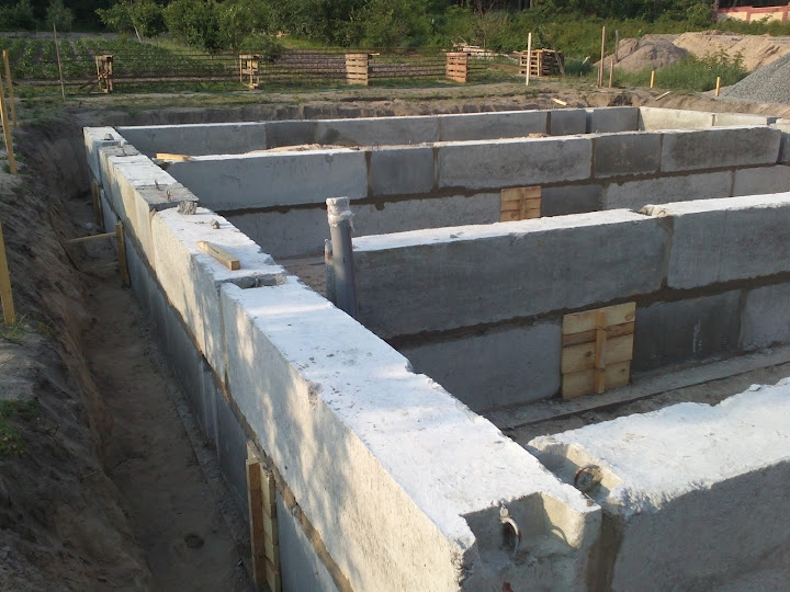

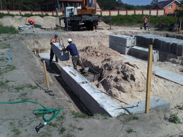

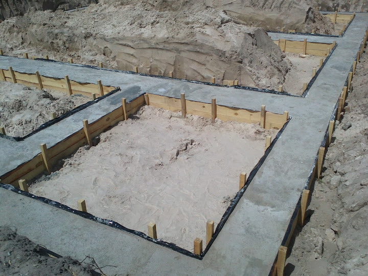

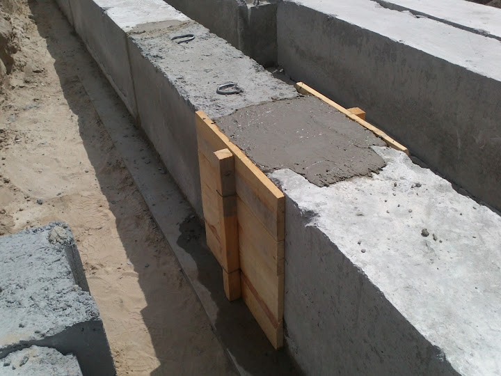

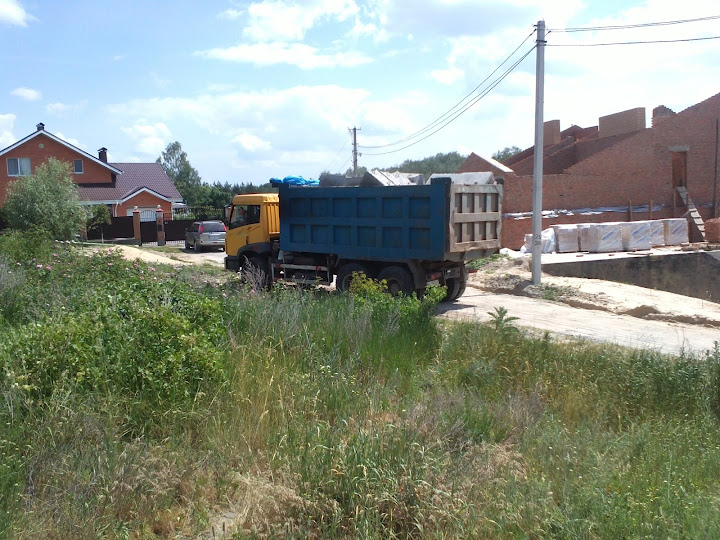

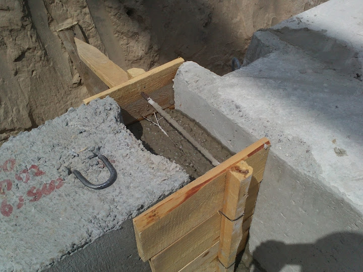

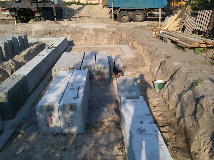

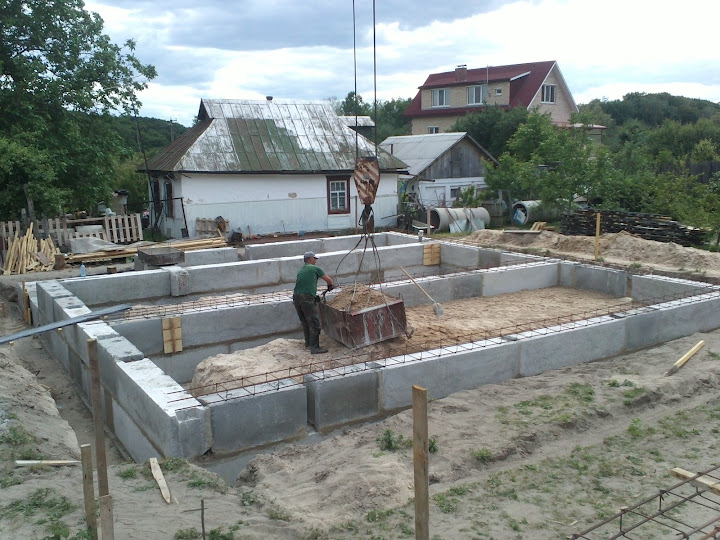

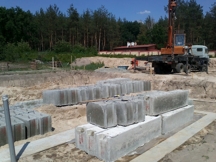

Через пять дней после заливки подушки пришел черед монтировать блоки ФБС. Блоки - Ковальская (Володя Borodach :rolleyes:). Заказывала заранее, т.к. знала, что может быть очередь (так и было). В итоге блоки, похоже, грузили сразу из форм...
Доставка блоков была организована двумя машинами: КАМАЗ (10т) и что-то-импортно-корейское (30т). 30т потом еще раз вернулся за второй партией. В процессе приобрела бесценный опыт: нет ничего хуже молодого водителя тяжелой машины :o Обе машины выходила встречать лично, обоим объяснила, как лучше заезжать на участок, но опытный водитель КАМАЗа понял с первого раза, а водитель 30-тонника... (далее идет непереводимая игра слов) разворотил мне весь въезд... всерьез и надолго...:evil:
IMG275.jpg.bf90377069bd9f0b853a4b9092557f96.jpg IMG276.jpg.cb5d0665027615e6588574a78687c0a9.jpg IMG306.jpg.c64145448953496c6ad58afde35064db.jpg
Сам монтаж блоков вызвал меньше эмоций
IMG286.jpg.4446cee351bd15b13174b7be367a7d57.jpg IMG288.jpg.7fcc8cef1987ebfd82c78e4df27d27c0.jpg IMG293.jpg.81ac7ac5d5bb6ea8ae48e4030a2b4f6d.jpg IMG262.jpg.60707d33e2f3ec88141c3c6383445675.jpg IMG320.jpg.7ba13ef5aa8127cf8b27ec37c3c9887f.jpg IMG321.jpg.b782f917ca3044af5081aa7b7d2178bf.jpg
Деньги под порог
"Окно" для канализации
Говорят, первым в дом надо пустить кота. Интересно, посещение фундамента дома собакой с кошачьим именем Барсик считается?

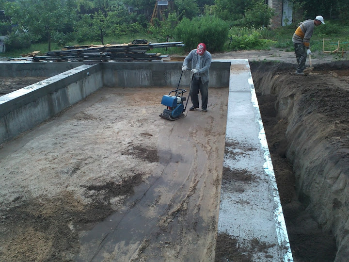

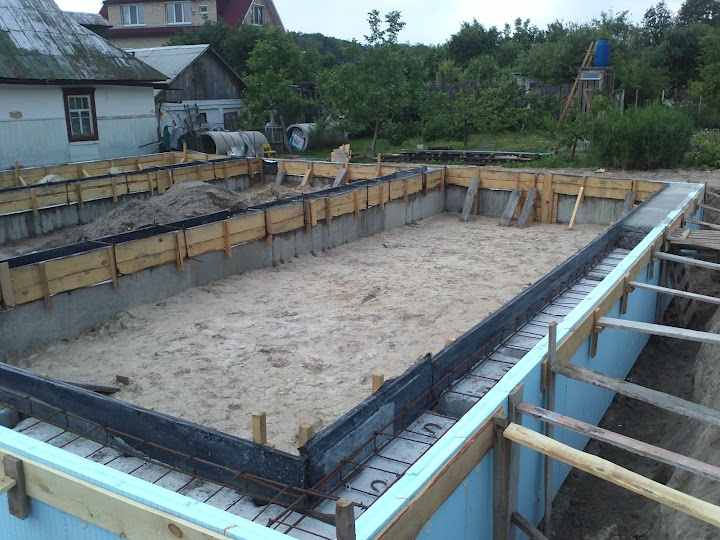

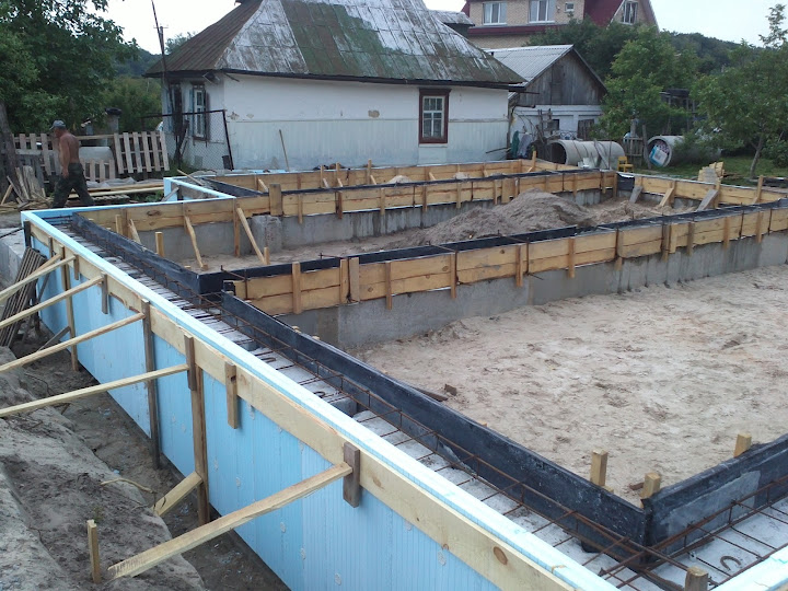

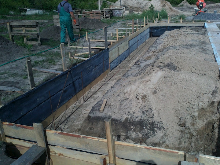

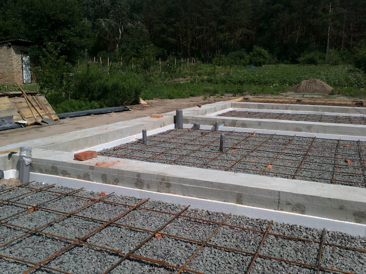

Итак, продолжим. После монтажа блоков ФБС начинаем понемногу проводить обратную засыпку

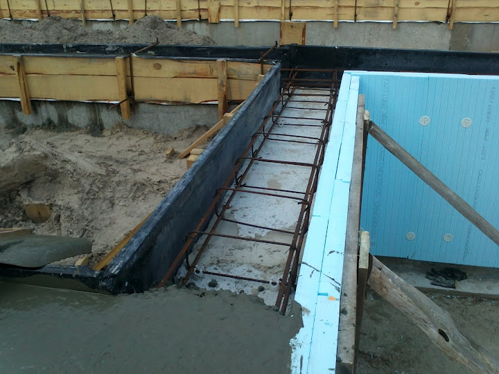

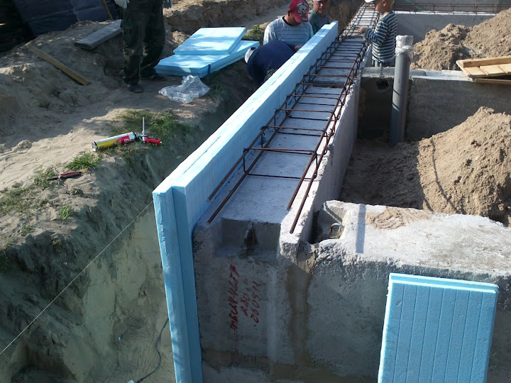

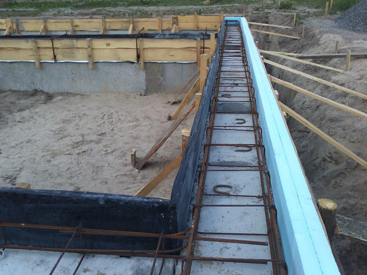

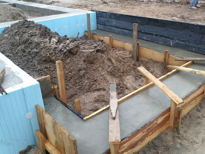

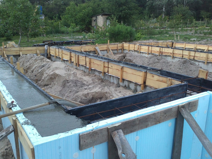

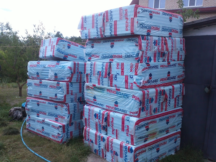

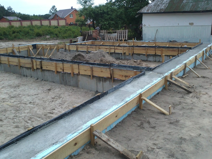

Принимаем ЭППС для утепления фундамента (спасибо Антону Profitek :rolleyes:) и монтируем его в качестве несъемной опалубки для армопояса
IMG325.jpg.9ed0024a82f5d0923b035b4522b781ab.jpg IMG387.jpg.2f2bff7af395eda911f9ffa418bf2a16.jpg
Сбсно, заливаем армопояс...
IMG388.jpg.ee8fae52f8274b451b0121a1073a9785.jpg IMG389.jpg.1c80c3f985a1a848e57419018c132d26.jpg IMG390.jpg.f30a3c680755a73107b01116e6e5d760.jpg IMG397.jpg.1aac3250d7c60178fa267195bfb0716f.jpg IMG399.jpg.99593b282863f6f4e8ccb5aad66175b1.jpg IMG400.jpg.9500e1dac5bd95c5943a29c29b4ed23d.jpg

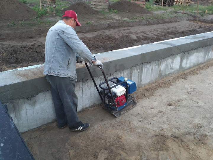

... и, пока он выстаивается, тяжелой арендованной техникой трамбуем грунт, готовим основание для заливки пола по грунту

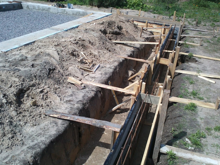

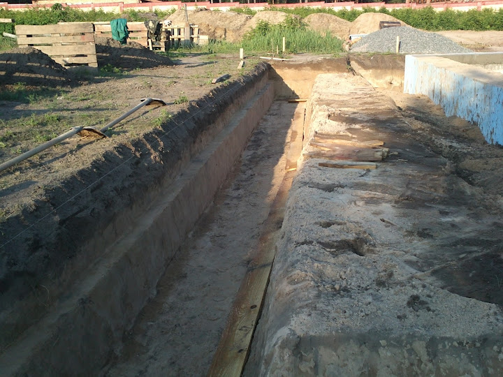

Терраса перед домом заливается отдельно, фундаменты не связаны. Поэтому копать здесь начинаем только сейчас.

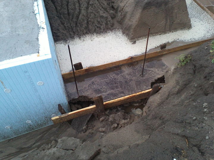

Все получалось ровненько и аккуратно, но недолго... Ливень внес свои коррективы... :o Самое интересное, что в середине дома вода ушла очень быстро, зато терраса изрядно пострадала. Строители успели в тот день уложить подбетонку, но она еще не успела схватиться и была смыта кусками
IMG430.jpg.b158f0a2b0c7b0e8c4d715e827b2adf9.jpg IMG426.jpg.a6e1c027b19c02027b292e8e522e3710.jpg IMG428.jpg.0cc9c66155910a4db9e498b8f2745fbd.jpg IMG431.jpg.146ca362bcd9536ede46e098f2b147cb.jpg
Конечно же все потом выровняли и почистили. Пришлось-таки ставить опалубку...

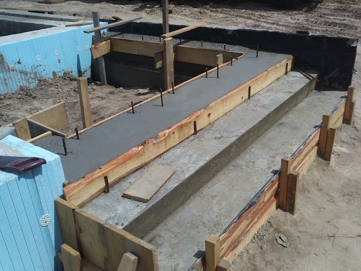

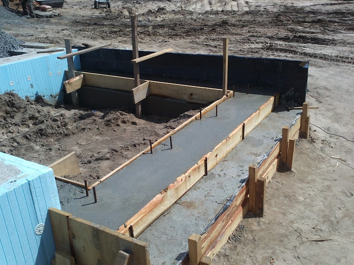

Параллельно заливаем крыльцо, по очереди каждую ступеньку. В еще свежий бетон вставляется два ряда кусков арматуры: один для связи со ступенькой выше, другой - для удержания опалубки (он потом срезается болгаркой с готовой ступени)
IMG436.jpg.348120baf831af689240e504d1a21de3.jpg IMG454.jpg.c36f6d700a82d0981a5dafd5a46a8ed8.jpg IMG469.jpg.83aa20626728756cd58b9c89c91fc2dd.jpg

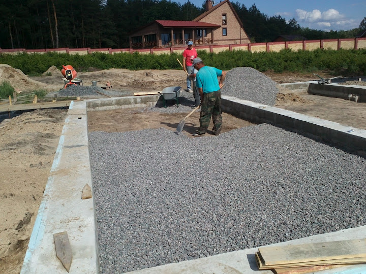

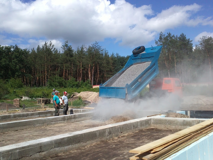

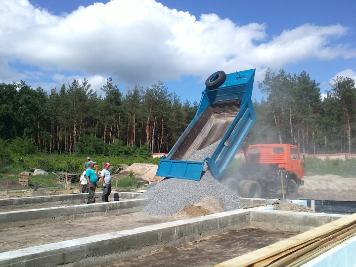

Для пола по грунту засыпаем щебень, всего пару КАМАЗов, делов-то... :crazy:
IMG440.jpg.4c494a7d4f52bda2da5f200c3d198bc4.jpg IMG441.jpg.11f6fbedb06022f6fb6b9c691a63a73e.jpg IMG444.jpg.3c33936b6bc2190d59e6d97f9534fca4.jpg

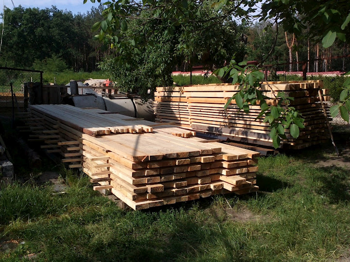

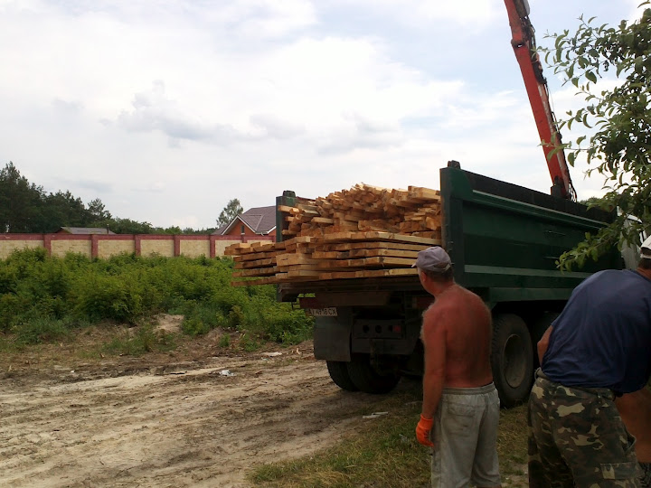

Приехал лес на крышу. Решили заказать заранее, чтобы:
а) сэкономить - обычно лес к концу лета дорожает. Кусаю локти и ставлю минус своему поставщику - Olgama потом нашла лес дешевле :cry:
б) чтобы лес уже был тогда, когда он нужен - в конце лета, когда все накрываются, лес становится дефицитом
IMG473.jpg.f2efecd8a5d81d08903c95cc37934e4a.jpg IMG479.jpg.f3d6d4f02ded3d484425b5d87d125b9e.jpg

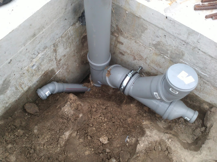

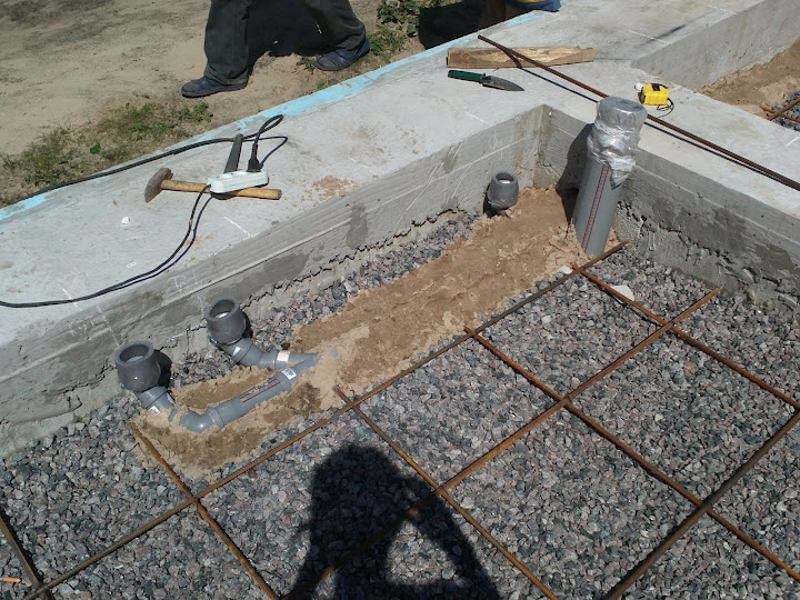

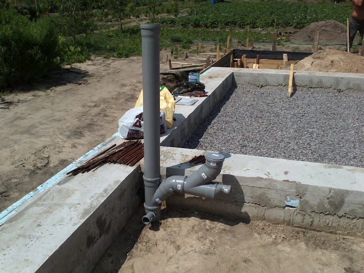

Собрали саксофон канализацию (схема любезно предоставлена опытным сантехником, чье имя пока не раскрывается :rolleyes:)
IMG461.jpg.3f7535cd0371e257cea5858328d3b7db.jpg IMG480.jpg.00f716258e09d9a3754e204db9d13f6a.jpg IMG484.jpg.1301717e53f53a164696841e6b9d10a0.jpg IMG500.jpg.6cdeb0168e399a12dd725c3136a08f07.jpg IMG502.jpg.273b4627c63f46ada7f2522fa2a6c489.jpg

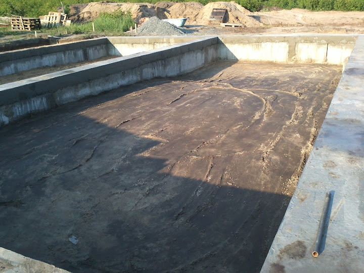

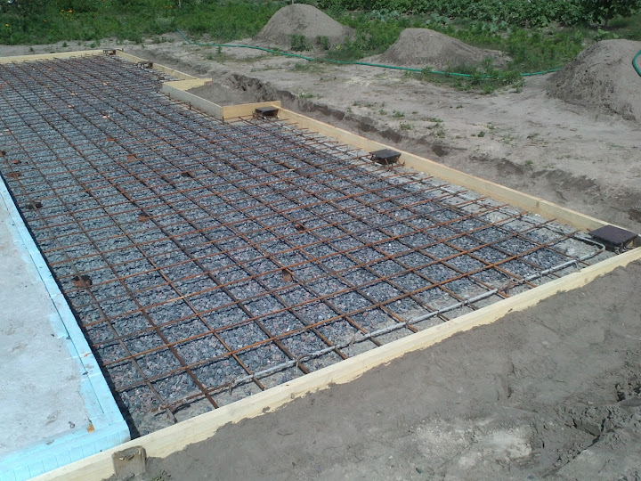

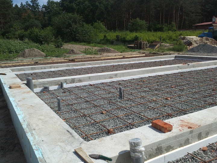

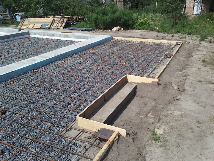

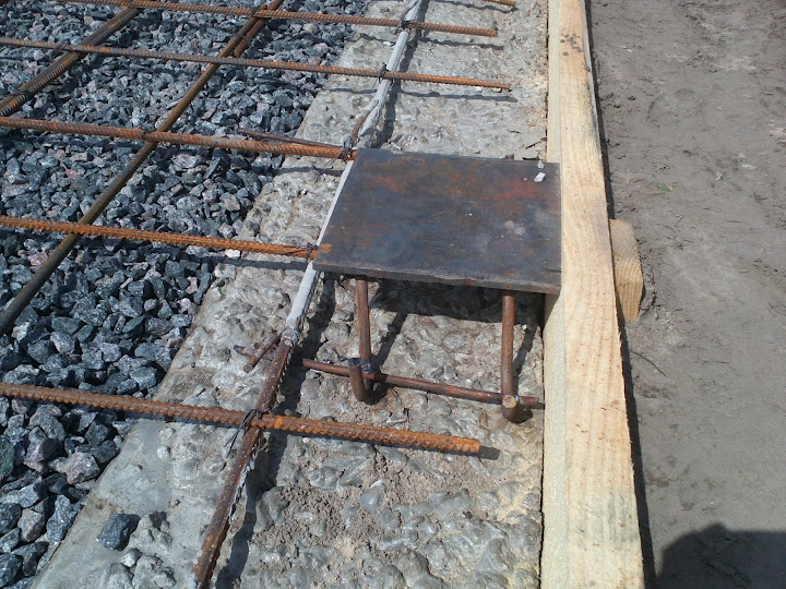

Собственно, на фото выше видно, что для заливки чернового пола уже все готово: засыпан щебень, связана сетка арматуры (в проекте этой сетки нет, но т.к. арматуры было немного в запасе, решили "перебдеть"), по периметру приклеен пенопласт в качестве демпфера, на террасе установлены закладные под будущие столбы
IMG503.jpg.463b01ed7229a2f6c0f3ad3bdeb722ce.jpg IMG505.jpg.9b8e68d252edd0e4d9e031bb0d70a797.jpg IMG507.jpg.20e517ee3bc9b9ee1cdbf2083f0019eb.jpg IMG506.jpg.bb511724fb693bc7e3f4274b72a3a770.jpg
Все готово к финальному аккорду нулевого цикла :)
