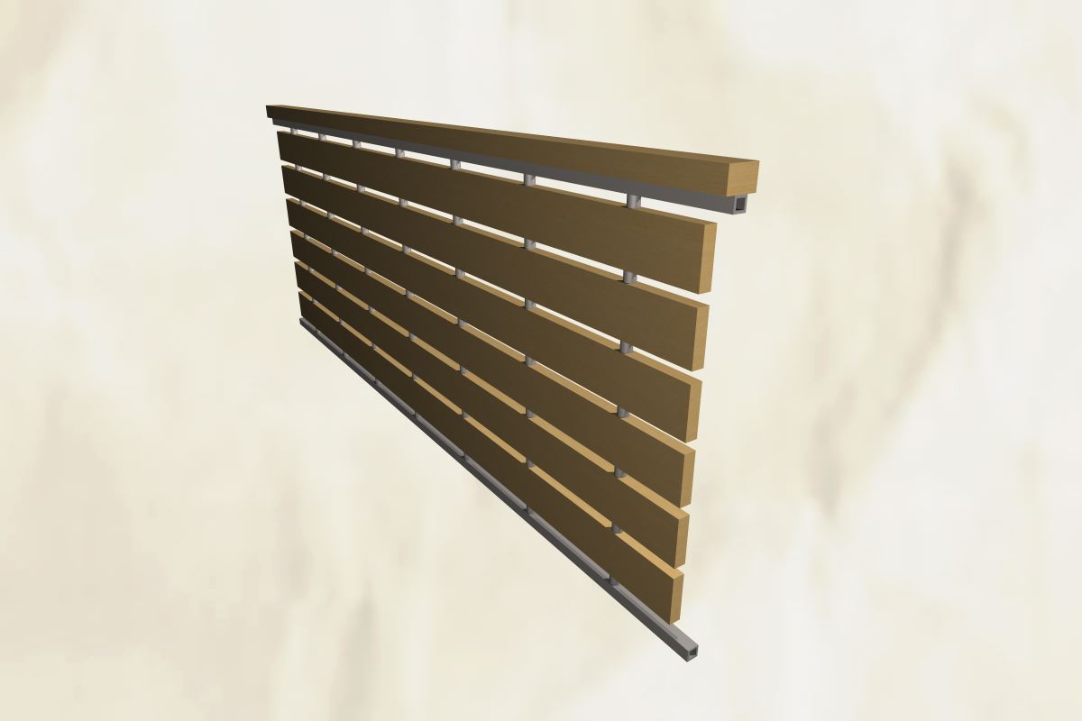

И я свои пять вставлю)))) Реально наиболее выиграшный третий вариант, хотя первый самый гармоничный с дверью, но совсем непрактичный....
Какие еще могут быть варианты крепления 3го варианта?..
К Вашей существующей трубе привариваете пластину на ребро и уже к этой пластине крепите дощечки. К верхней дощечки крепите горизонтально не широкую дощечку, которая и выполнит роль перила.
Нужно тогда ещё по середине горизонтальную планку продумать, так как на Вашем пролёте - дощечки могут быть жидковаты.
Меня смущает возможность пробивания загона антилопами с разбегу... Без рамы доски могут проломиться в середине пролета, не?
По 3-му варианту, можно собрать "штакетник" на "спицах", к примеру. С дистанционными втулками между "штакетин". Как дощатые двери на шпильках собирают. ;) Но надо штакетник сверлить в торец.
Добавлено через 3 минуты
Ну если 10мм - то возможно и проломить. Если взять 25+мм, и надеть на шпильки с шагом 300-400мм - будет надежно. Шпильки внизу и вверху прикрутить/приварить к профилю, подходящему по дизайну и выполняющему функции ребер жесткости. На верхний профиль прикрутить перилки. :)
Я бы сделал именно так.
Мало что поняла, но это добавит надежности конструкции на пробивание с разбега?
Со вторым сообщением понятнее :)
Подведем итоги :Yahoo!:
Итог мне нравится:good:, особенно с учётом моей любви к серому цвету:D. Спокойный гармоничный облик дома.

Иногда, я рисую лучше, чем говорю :D
Талантище!!! Ты еще и рисуешь:rolleyes:
В данном случае, воспользовался инструментами, любезно предоставленными нашим томатным спонсором Архикадом :D
Но несколько лет художественной школы за плечами тоже имеются :)

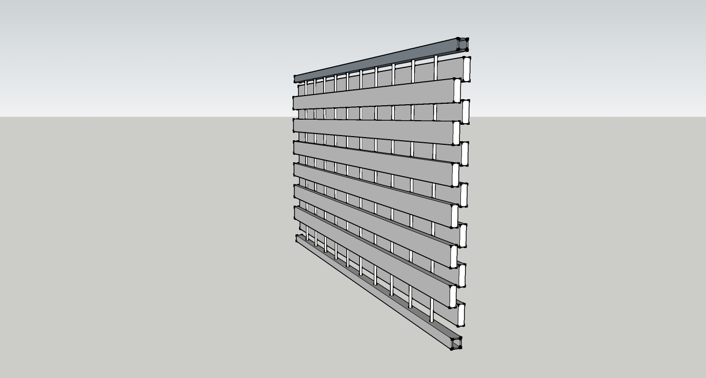

А если так? Чтобы не истончать дерево в месте крепления? (вопрос крепления тут тоже открыт... в смысле, как его скрыть)
Меня больше смущают длинные торчащие пруты :) За толщину дерева не переживайте. Или вы реально хотите в него стенобитным орудием биться? )))
Когда вы сверлите, то дерево не с краев становится тоньше а в сердцевине. ;) Пустотные плиты перекрытия никого же не смущают? :)
У меня есть два стенобитных орудия. Очень изобретательных ;)
Но если Вы говорите, что ничего страшного...
Тогда осталось подождать мнения Мастера :)
Ну я не знаю точно, какие у вас стенобитные орудия. Может там даже полнотелая сороковка при 2х метровом пролете не выдержит..... :pardon:
Шпильки достаточно Д8. Когда конструкция будет стянута, то на прогиб будет работать не одна дощечка, а весь массив. Но при желании можно и брус поломать ))))
Люся, Ваш вариант в 1377-ом сообщении будет очень масивный, даже если применить металическую трубу толщиной 20мм и дощечки толщиной 15-20мм.
Вариант Игорёхи шикарен, так же как и его бюджет. И если делать в таком варианте - я бы наверное применил термо дерево, так как через 5-10 лет переделывать такие перила - опять будет не бюджетно.
З.Ы. Мне заказчики платят деньги за то, что я решаю их проблемы, а тут я похоже их только создаю:(
Ваня, тут пока идет обсуждение, я еще не приняла решение. И мне очень важны Ваши советы, как очень хорошего человека, мнение которого я очень ценю :rolleyes:
Термодерево и другие небюджетные решения вычеркиваем сразу. Антилопы не оценят, а я не Рокфеллер аж ни разу Ж-)
