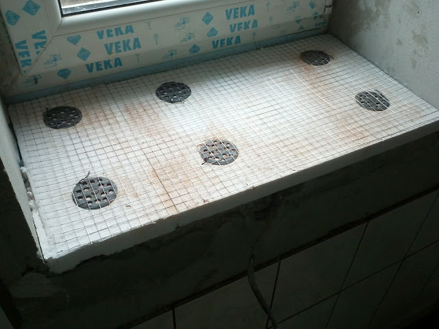

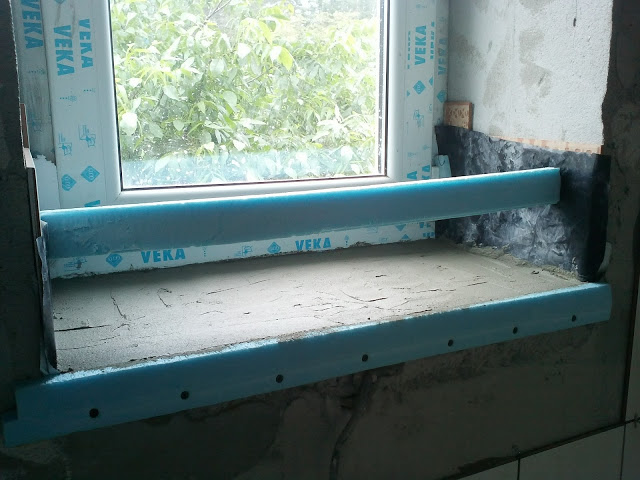

...А тем временем мы сегодня продолжали гипсокартонные работы, отвлекаясь на разные мелочи... Например, подготовили зону подоконника в топочной к укладке плитки. Под профилем окна стоит подоконный профиль 30мм (я еще не знала, будет ли в топочной обычный подоконник и заказала окно с этим профилем), поэтому уровень надо было поднимать. Решили вопрос просто с помощью пенопласта, сверху - штукатурка по всем правилам, т.е. с дюбелением и сеткой :) Думаю, часть мер избыточны, но надо же было где-то попробовать...

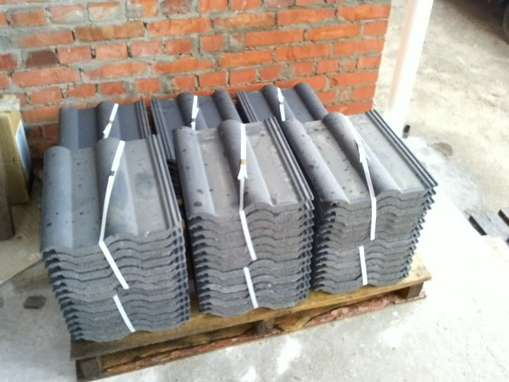

Приятные новости на сегодня: после зимних событий руководство Мастер-Дах приняло решение предоставить мне недостающую черепицу бесплатно. :rolleyes: И сегодня черепица приехала! :Yahoo!:
Огромное спасибо Тане Якименко за помощь в этом вопросе :rolleyes: :rolleyes: :rolleyes:
Однако... :confused: Контора дорожит своей репутацией :good: респект!

Хорошая фирма. Но нужно думать о следующем годе. А если снега будет больше?
Уже подумали и установили снегорезы. Много. Об этом я писала еще зимой.
Знаю. У меня много лет снег с кровли 22гр не падает. Жалко не сфоткал метровые буруны этой зимой. Будем надеяться на лучшее. Змінено користувачем valeriy123

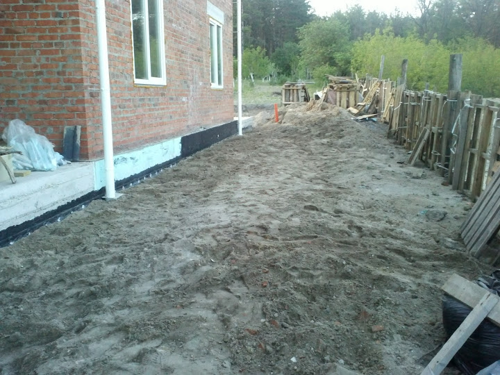

А чем планируете отделывать цоколь ?
У мнея такая-же конструкция на сарае, меня строитель пугает, что на пенопласте ни чего держаться не будет
А чем планируете отделывать цоколь?
планирую плитку фагот, в тон к кирпичу на колонне
когда я обсуждала фасад с потенциальными исполнителями, никто не видел проблемы: на эппс набивается метал.сетка и уже на нее клеится плитка
гляньте на фасад форумчанина romandet, тема "мое место в Крехаеве", там такая плитка на цоколе, только в другом цвете
