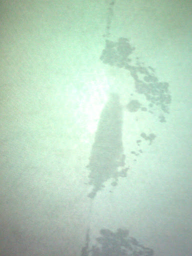

Осмотрела на чердаке мембрану - под черепицу снег попадал. В основном, на южной стороне, т.к. с той стороны был ветер во время наступления весны 22-23 марта.
1836276481_25D025A425D025BE25D1258225D025BE0352.jpg.f6f2804120a39201b7c25bc7ed7325fa.jpg
Потеки небольшие, точечные, снизу на ощупь сухие. В солнечную погоду мембрана была ощутимо теплой под черепицей темного цвета.
...Осмотрела на чердаке мембрану - под черепицу снег попадал. В основном, на южной стороне, т.к. с той стороны был ветер во время наступления весны 22-23 марта.
Я уже писал о том, что у меня под черепицу также снега надувало немало... Общался я плотно... с выносом мозга...:p с производителем черепицы... он клялся и божился, что таки ДА, есть такой момент в черепице - задувает снег... НО! Клятвенно заверил, что по прошествию некоторого небольшого времени все щели в черепице забиваются пылью, пыльцой и прочей грязью... и потом уже ничего не задувает... якобы потом, если надо поменять одну-две черепиченки, то отодрать одну от другой бывает весьма сложно... Придется обождать... авось оно и действительно так.Ж-)
