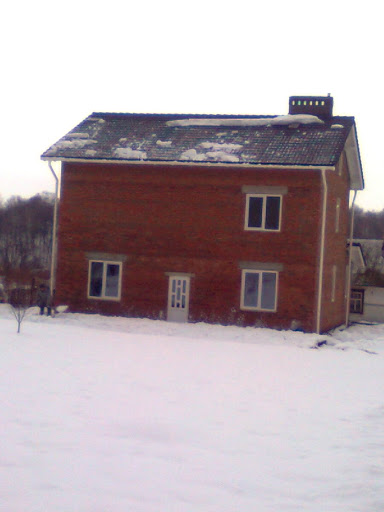

Музей Опубліковано: 24 грудня 2012 Поділитись Опубліковано: 24 грудня 2012 Приятно видеть Ваш домик. Как ни странно, но есть ощущение уюта в сияющих снегах. 1 Посилання на коментар Поділитися на інших сайтах More sharing options...
Елочка Опубліковано: 24 грудня 2012 Поділитись Опубліковано: 24 грудня 2012 муж ездил на выходных в село, порадовал меня фотографиями дома Какой красивый домик в снегах, так и кажется, что с него сейчас Дед Мороз выйдет. От болеющей тоже - выздоравливайте.;) У нас еще много дел. 1 Посилання на коментар Поділитися на інших сайтах More sharing options...
Luko Опубліковано: 24 грудня 2012 Автор Поділитись Опубліковано: 24 грудня 2012 Приятно видеть Ваш домик. Как ни странно, но есть ощущение уюта в сияющих снегах. Мне тоже сейчас уютно смотреть на снег... с чашкой горячего чая в руках :D Правда, с чаем он такой милый и пушистый? ;) Добавлено через 1 минуту Какой красивый домик в снегах, так и кажется, что с него сейчас Дед Мороз выйдет. От болеющей тоже - выздоравливайте.;) У нас еще много дел. Да-да-да! Вы тоже больничный для выполнения домашнего задания используете? Изучение технологий, подсчет материалов... Посилання на коментар Поділитися на інших сайтах More sharing options...

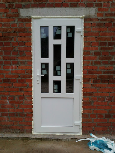

x_y_z_ Опубліковано: 24 грудня 2012 Поділитись Опубліковано: 24 грудня 2012 вечір добрий! підкажіть, будь ласка, у Вас вхідні двері - Фенестра? Посилання на коментар Поділитися на інших сайтах More sharing options...
Luko Опубліковано: 24 грудня 2012 Автор Поділитись Опубліковано: 24 грудня 2012 вечір добрий! підкажіть, будь ласка, у Вас вхідні двері - Фенестра? мерсі за компліман, але ні, МП з фасадного профілю Veka та подвійним склопакетом 1 Посилання на коментар Поділитися на інших сайтах More sharing options...

x_y_z_ Опубліковано: 27 грудня 2012 Поділитись Опубліковано: 27 грудня 2012 мерсі за компліман, але ні, МП з фасадного профілю Veka та подвійним склопакетом дуже гарні двері ) а хвоточку зблизька якось зробите? Посилання на коментар Поділитися на інших сайтах More sharing options...
Luko Опубліковано: 27 грудня 2012 Автор Поділитись Опубліковано: 27 грудня 2012 дуже гарні двері ) а хвоточку зблизька якось зробите? еще ближе, чем здесь? 1 Посилання на коментар Поділитися на інших сайтах More sharing options...

x_y_z_ Опубліковано: 27 грудня 2012 Поділитись Опубліковано: 27 грудня 2012 еще ближе, чем здесь? дякую, так просто супер ) Посилання на коментар Поділитися на інших сайтах More sharing options...

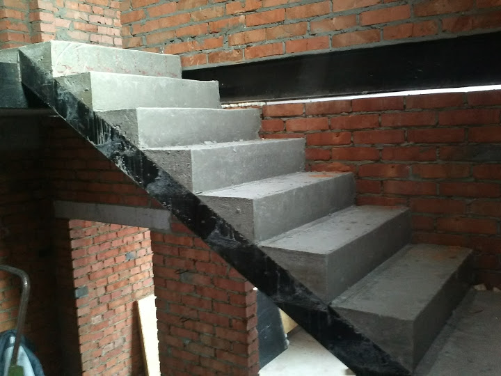

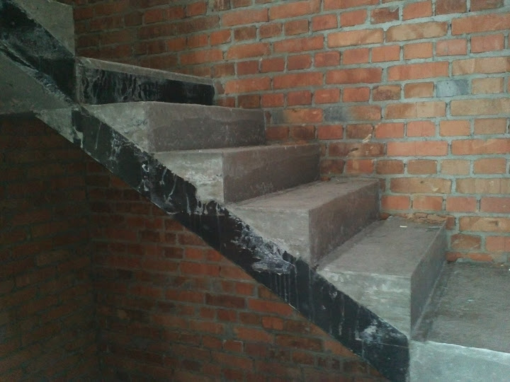

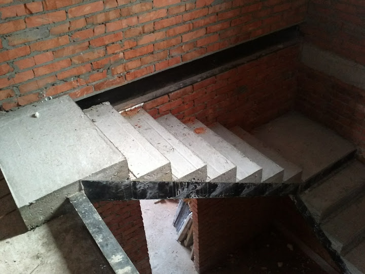

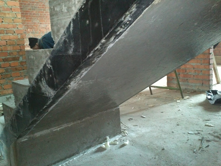

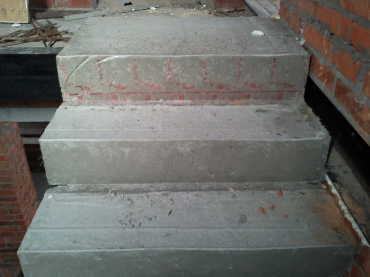

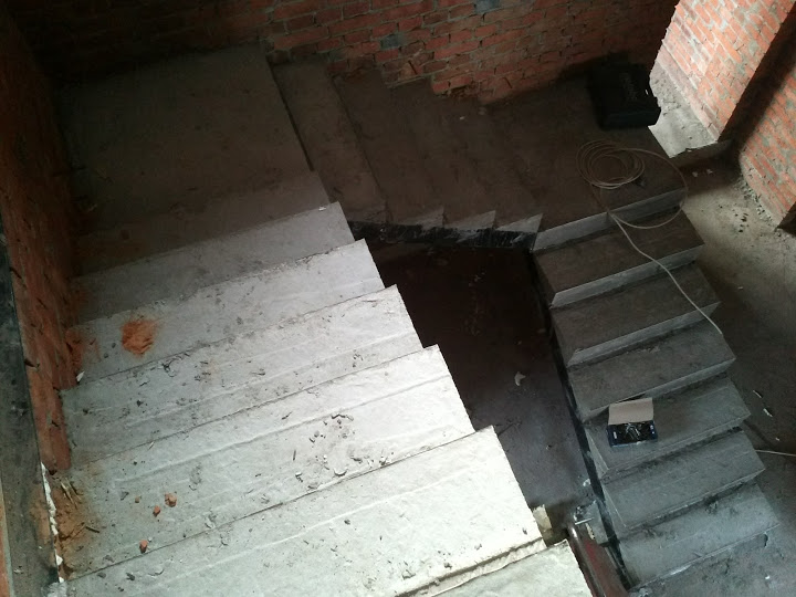

Luko Опубліковано: 28 грудня 2012 Автор Поділитись Опубліковано: 28 грудня 2012 та-да-да-дам! а вот и она! и имя героя - ІВАН Четко, вовремя, без лишних движений и разговоров. Приехали со своим инструментом (даже бетономешалку привезли свою, чтобы нашу нечаянно не испортить), убрали после себя. Очень бережно обращались с материалом. Однозначно в БС! Ну, и продолжим работать... ;) 6 Посилання на коментар Поділитися на інших сайтах More sharing options...

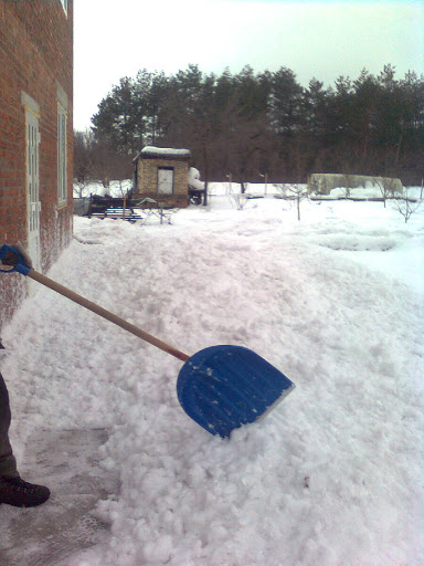

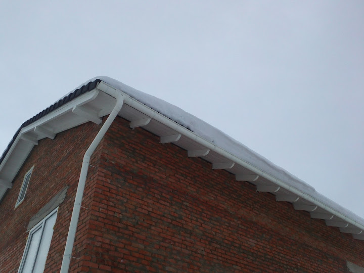

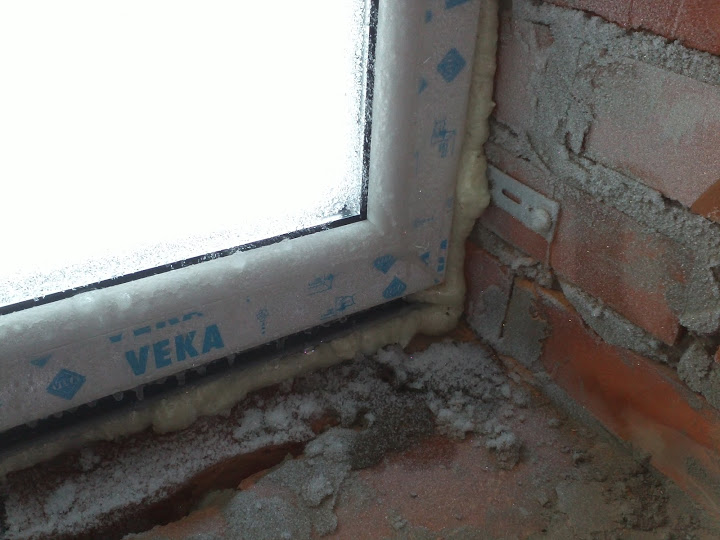

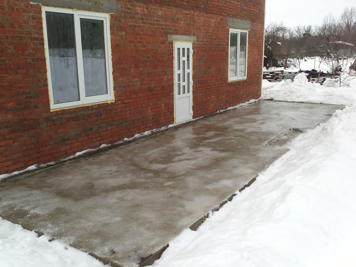

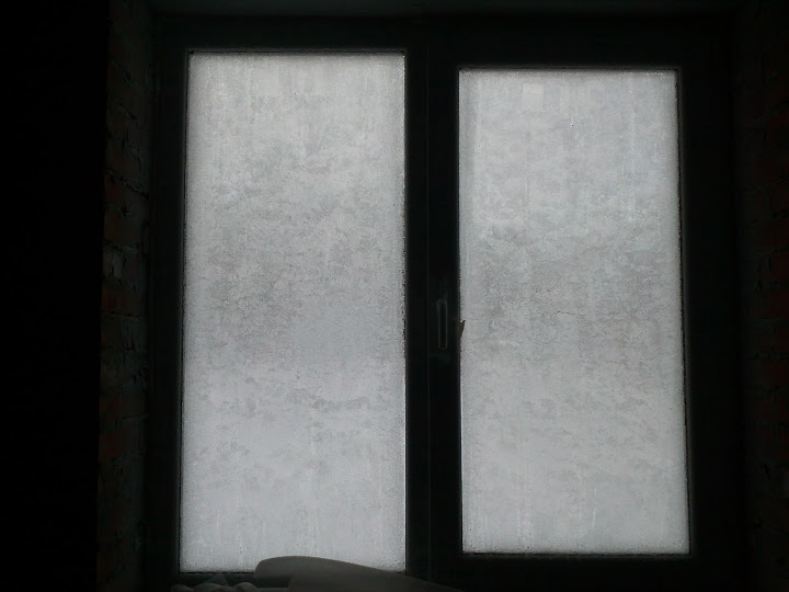

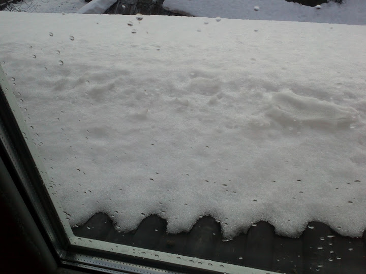

Luko Опубліковано: 28 грудня 2012 Автор Поділитись Опубліковано: 28 грудня 2012 Тем временем в доме и вокруг него весьма прохладно... Северное окно покрылось льдом полностью, откосы - в инее. Снежная шапка нависает над водостоком, над верандой - приличный слой снега, на терассе - каток Посилання на коментар Поділитися на інших сайтах More sharing options...

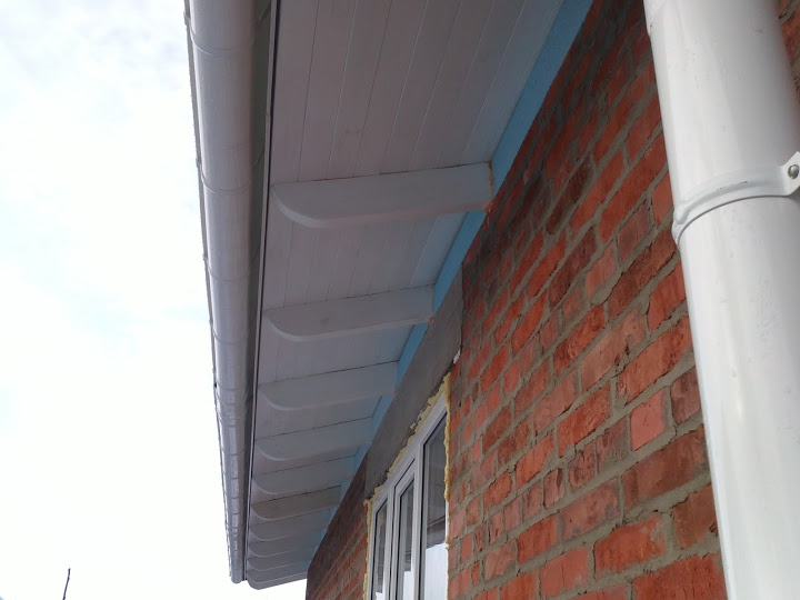

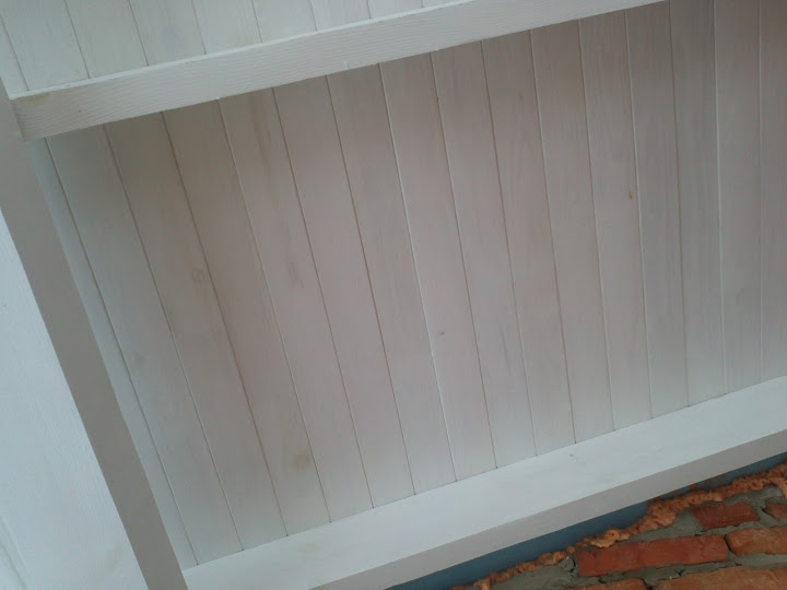

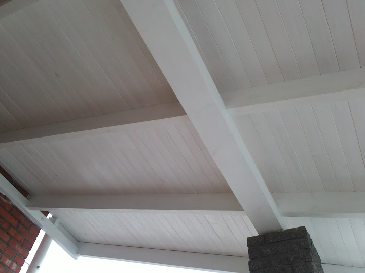

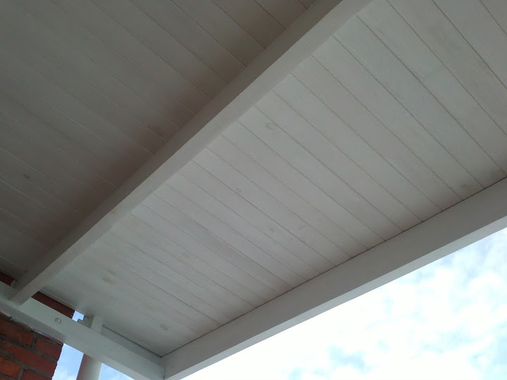

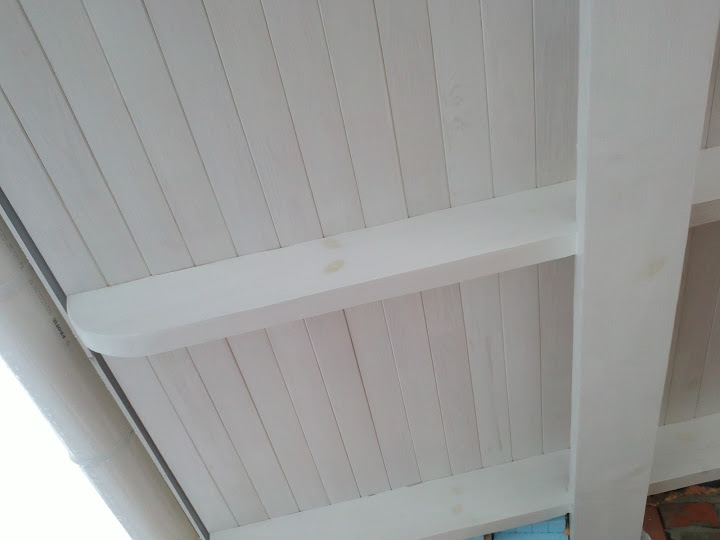

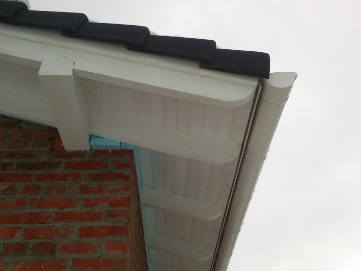

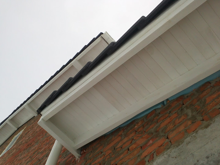

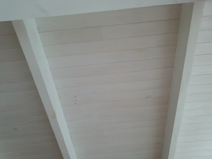

Luko Опубліковано: 28 грудня 2012 Автор Поділитись Опубліковано: 28 грудня 2012 Винха впиталась в подшиву основательно... Проявились все сучки и недочеты крышников при покраске. Скорее всего, когда буду делать фасад и будут стоять леса, буду подкрашивать... Интересно, что на тех наличниках, что я докупала дополнительно, слой более плотный и белый. Между тем, антисептиком они не покрывались, красились перед монтажом в два слоя, как и остальная доска. 1 Посилання на коментар Поділитися на інших сайтах More sharing options...

SergeUA Опубліковано: 29 грудня 2012 Поділитись Опубліковано: 29 грудня 2012 Винха впиталась в подшиву основательно... Проявились все сучки и недочеты крышников при покраске. Скорее всего, когда буду делать фасад и будут стоять леса, буду подкрашивать... Ну так ведь это дерево... я бы дерево только чем то бесцветным красил... вся прелесть дерева в его живой фактуре, сучках и трещинках... А закатав во много слоев краски получается не вид дерева, а вид пластика... только дороже и хуже по качеству... потому я сразу пластиком подшился... Все ИМХО! С Наступающим Новым Годом! ЗЫ По поводу катка на террасе... одна из причин моего отказа от неё... плюс мне не понравилась такая вещь у Вас - кирпичная кладка начинает прямо от поверхности террасы... если терраса не будет полностью крытая, то есть большая вероятность того, что стена там будет мокнуть больше, чем положено... надо будет более серьезную защиту внешнего слоя там делать при отделке... а полностью крытая терраса сильно затенит помещения кухни и гостиной... вторая и основная причина моего отказа от террасы... Удачи 1 Посилання на коментар Поділитися на інших сайтах More sharing options...
Luko Опубліковано: 29 грудня 2012 Автор Поділитись Опубліковано: 29 грудня 2012 Ну так ведь это дерево... я бы дерево только чем то бесцветным красил... вся прелесть дерева в его живой фактуре, сучках и трещинках... А закатав во много слоев краски получается не вид дерева, а вид пластика... только дороже и хуже по качеству... потому я сразу пластиком подшился... Все ИМХО! С Наступающим Новым Годом! ЗЫ По поводу катка на террасе... одна из причин моего отказа от неё... плюс мне не понравилась такая вещь у Вас - кирпичная кладка начинает прямо от поверхности террасы... если терраса не будет полностью крытая, то есть большая вероятность того, что стена там будет мокнуть больше, чем положено... надо будет более серьезную защиту внешнего слоя там делать при отделке... а полностью крытая терраса сильно затенит помещения кухни и гостиной... вторая и основная причина моего отказа от террасы... Удачи я не против сучков, я против неравномерной прокраски (посмотрите на фото выпусков стропил над верандой, там явно один выпуск темнее других) терасса будет крытой, она так и задумывалась а кладка не может начинаться выше, если Вы хотите приподнятую терассу если же терасса в один уровень с землей, она будет все время грязной зы. и Вас с Новым годом! Посилання на коментар Поділитися на інших сайтах More sharing options...
SergeUA Опубліковано: 29 грудня 2012 Поділитись Опубліковано: 29 грудня 2012 я не против сучков, я против неравномерной прокраски (посмотрите на фото выпусков стропил над верандой, там явно один выпуск темнее других)... Так дерево всегда будет по цвету различаться... потому что оно живое... плотность никогда совершенно однинаковой у дерева не будет... разные стволы, доска вырезана из слоев разной глубины ствола и т.д.... и только полностью закрыв его структуру многими слоями краски можно добиться равномерного окраса. Но тут есть обратная сторона - чем толще слой краски, тем большая вероятность, что она раньше начнет лущиться... не, дерево надо только пропитывать, пропиток сейчас много и бесцветный матовый лак... Посилання на коментар Поділитися на інших сайтах More sharing options...
Luko Опубліковано: 29 грудня 2012 Автор Поділитись Опубліковано: 29 грудня 2012 Так дерево всегда будет по цвету различаться... потому что оно живое... плотность никогда совершенно однинаковой у дерева не будет... разные стволы, доска вырезана из слоев разной глубины ствола и т.д.... и только полностью закрыв его структуру многими слоями краски можно добиться равномерного окраса. Но тут есть обратная сторона - чем толще слой краски, тем большая вероятность, что она раньше начнет лущиться... не, дерево надо только пропитывать, пропиток сейчас много и бесцветный матовый лак... присмотритесь ;) там просто вместо двух слоев - один... Посилання на коментар Поділитися на інших сайтах More sharing options...
