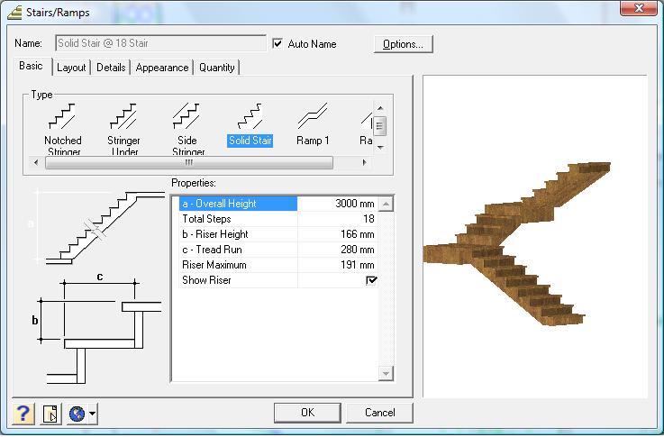

Хотелось бы узнать, так как из проекта этого не видно - просчитывали ли вы лестницу по нормам, чтобы было удобно бегать между этажами, а тем самым влезет ли она в запроектированный хол.
Лестница должна быть шириной 900, высота ступени 166, глубина - 280. Две площадки 900х900. При таких параметрах она должна влезть
Все по нормам, но подумайте над тем чтобы сделать ширину лестницы хотя бы 1м, все-таки бегать по ней каждый день и часто прийдется расходиться не снижая скорости )), а также не забывайте что поручень и опоры под него съедают от 5 до 10см пролета!
А еще на веранде прийдется хранить кой-какой садовый инструмент, так что все-таки подумайте, как все там разместить поудобней...
Сделать шире будет сложно, т.к. ширина пролета завязана с площадками и общей шириной лестницы. Но спасибо, сейчас еще поколдую с цифрами :)

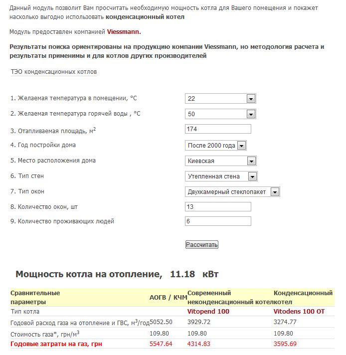

Полезная (и простая) программка - кто-то дал ссылку на днях
А там при всех значениях конденсатный экономит, вопрос на сколько. В последней табличке приводится окупаемость. Например у меня получилось, что по сравнению с обычным, кондесатный окупится через 38 лет, а по сравнению со старым АОГВ и вовсе 52 года.
у меня 6 и 4... а какие значения Вы вводили?
Так я свои значения вводил, у меня квартира маленькая (хочу покупать котел). Думаю, чем больше дом тем приятнее конденсатник.
