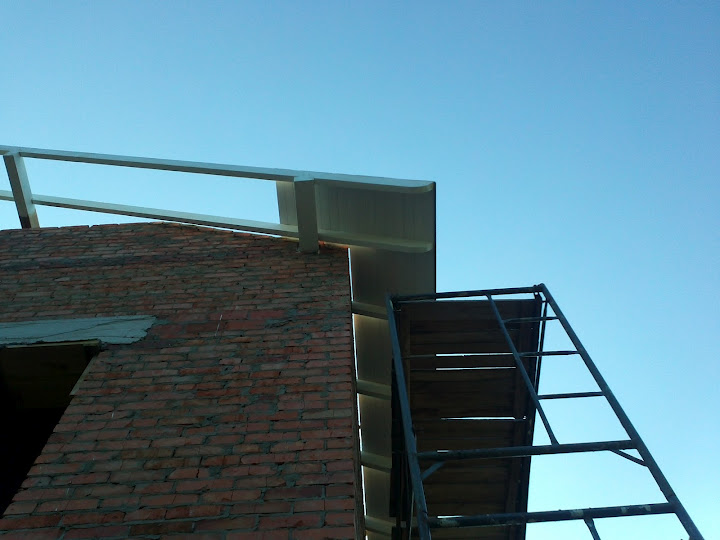

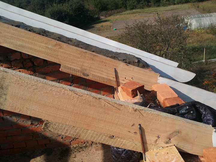

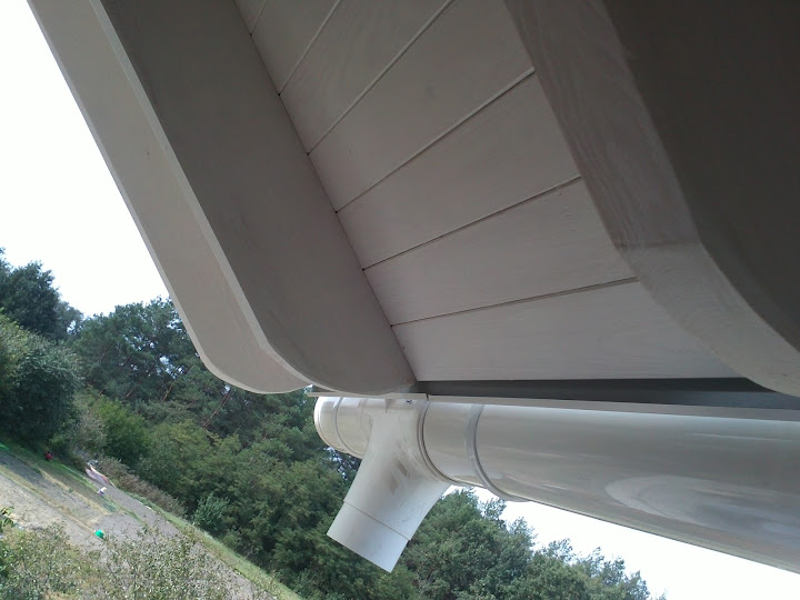

Мой ответ, наверное, будет действительно немного женским... торцы будут закрыты капельниками ("под пленку" - белый, и "в желоб" - серый), вентиляционной лентой свеса, водосточкой... все беленькое и красивое :lol: :rolleyes:

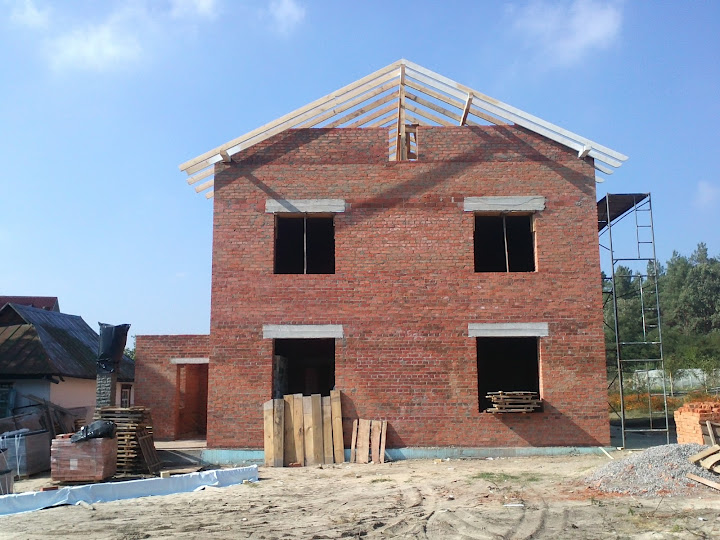

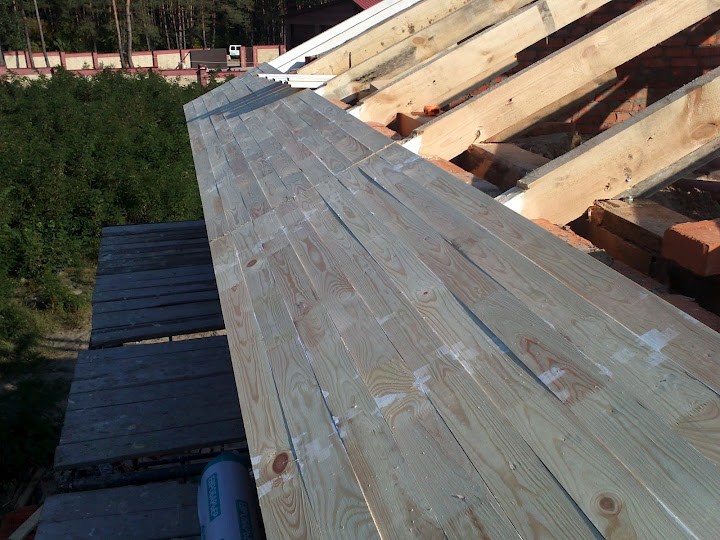

IMG1502.jpg.b8ffccad889e5b4c52b690ac27049c78.jpgIMG1503.jpg.17111916606885a528cb9a637bfe997e.jpgIMG1504.jpg.8eb3e7b077b7c8e7b37e781c26054766.jpgIMG1505.jpg.71fdf51e6f3d13b7fbb4d5d9cc31c0ab.jpgIMG1519.jpg.8aff8f7cccaafc0f3bc2f896af376b03.jpgIMG1521.jpg.b09c14f0d67fe3d0411d03a113933b17.jpgIMG1534.jpg.a991ef4071d40ffca1e1a42ae2e5eb9b.jpgIMG1535.jpg.2fb1778e019ac9a2b6ab9b615526e84e.jpg

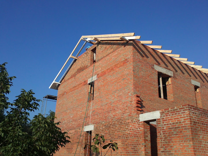

Фото делала, как могла... На лесах побывала, но стремно... (Игореха, Вам респект! :rolleyes:)
Полюбовалась домиком в солнечных лучах, мне нра!

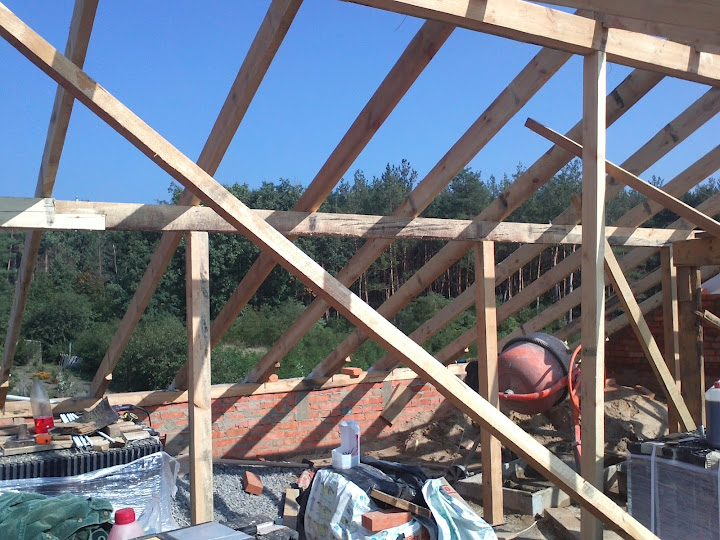

IMG1508.jpg.c10cd8e2d82beb91dd1aaa2d53b095df.jpgIMG1509.jpg.f17df72a2d7256180a40d415c39b332b.jpgIMG1531.jpg.593679966960b97729cf0ac3d16140c0.jpgIMG1532.jpg.375e3ed0793f7c90d405c415eb335d2c.jpgIMG1536.jpg.f094bac4215f1f8744e89b28abe60296.jpg

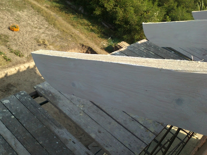

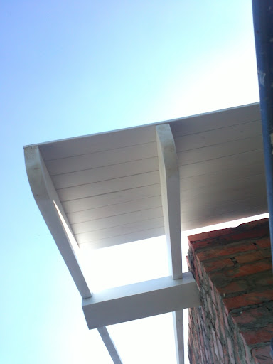

З.Ы. Кобылки открытые :)

Ага. Таки не по проекту :) Подшива по верху стропил. И открытые кобылки. Теперь все становится на свои места. ;)
Приезжайте, я вас проведу по высоте 8 метров. При желании - 10:D
А то у вас всео 6 :)
ПС Стремно было потому, что у вас только рамы и настилы :) А когда еще и поручни присутствуют, и диагонали за поручнями растянуты - совсем другое ощущение высоты. На лесах не страшно даже на 12 метрах. Страшно на кровле :) Но у вас похоже уклон 25 градусов. Гораздо легче для монтажа :)

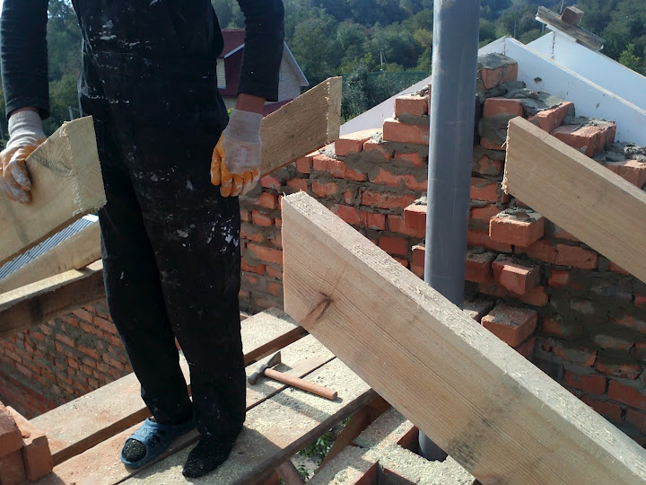

А возле конька я лазила, пока там конверты стояли (для кладки вентканалов, самого фронтона), так что там даже танцевать можно было ;)
Мы тоже все высотные работы с конвертов делали - милая вещь!!!!)))):beer:
У вас тоже нет нижней подшивы? :) У меня этих конвертов... уууу.....:D
Но фронтонные свесы на высоте 9-12 метров с них не подошьешь, как не истарайся :)
Либо промальпинизм, либо леса. Т.к. альпинистов в семье нету, выбрал второй вариант;)

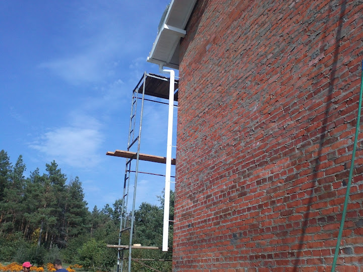

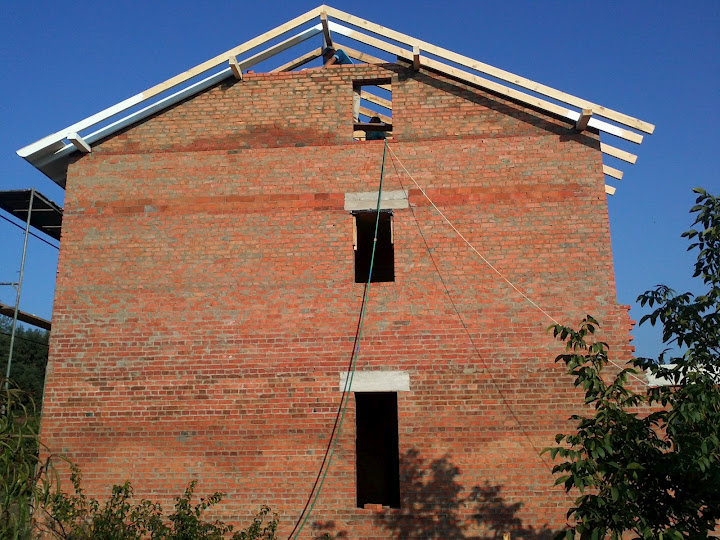

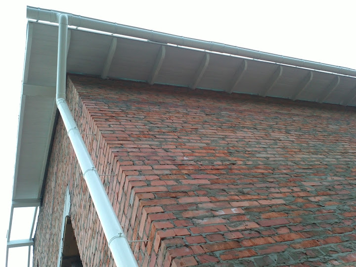

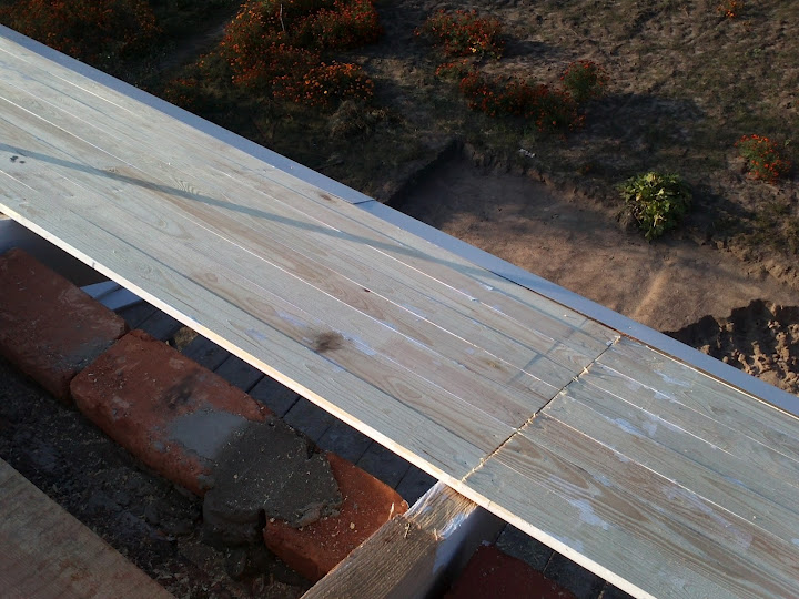

Один беленький и красивенький свес готов :Yahoo!:

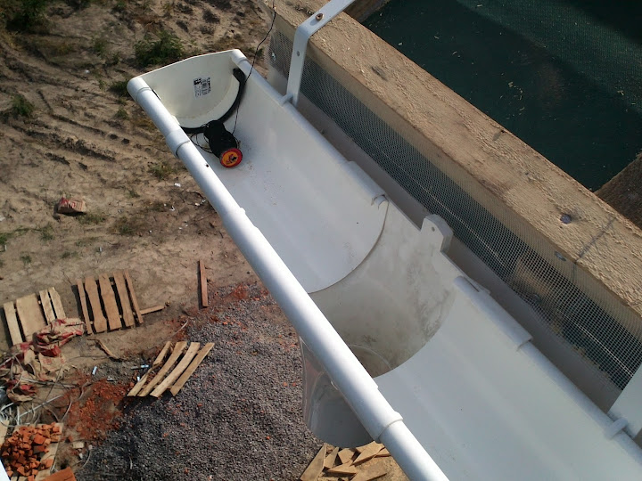

IMG1573.jpg.ea13f82d3447389884f1ac219c952d2f.jpgIMG1567.jpg.f60760054bb23f17c8d9d4cd637c65dc.jpgIMG1570.jpg.6b554c49e3e32e33c6c1e2eef011bb87.jpgIMG1547.jpg.2443d8e5ba06da208ec4691bb64a4098.jpg

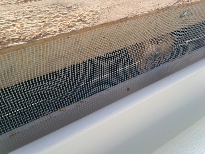

Установлена водосточка и вентиляционная лента свеса (она же будет защищать проем от несанкционированного проникновения птиц с немытыми лапами и острыми когтями)

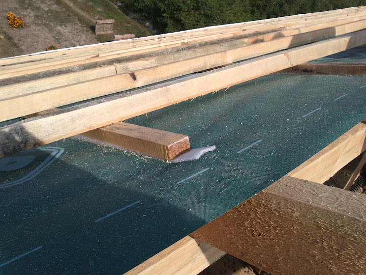

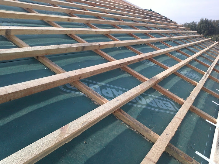

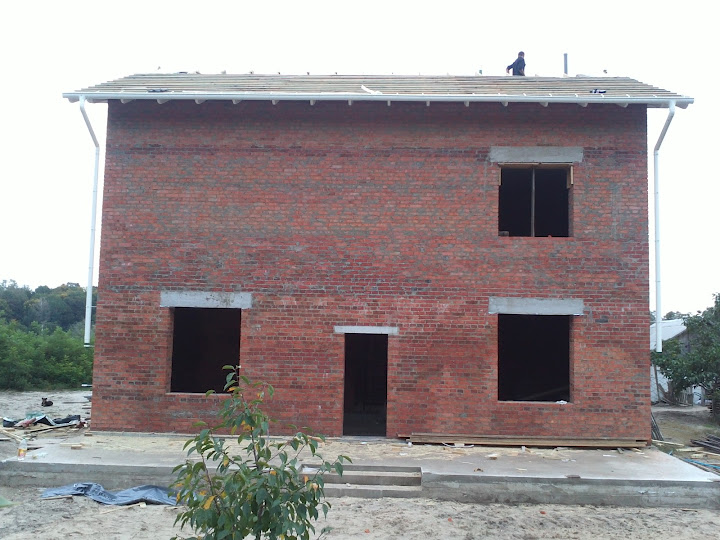

IMG1543.jpg.6a316e44e68436ea6708f532d563c657.jpgIMG1542.jpg.2703b6fda6d98b82695d11369f53c416.jpgIMG1544.jpg.c5aed6dbf5d91a31712ed51b9609fa83.jpg

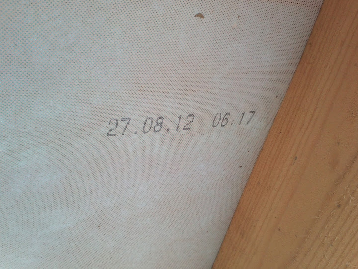

Натянули мембрану. Между мембраной и бруском (забыла, как он называется... контррейка? обрешетка?) проложена прокладка из 5мм вспененного полиэтилена. Мембрана - свежак, произведена всего месяц назад :)

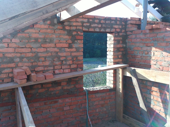

IMG1545.jpg.3d8af2618ac111ebff3830fb893d2cc7.jpgIMG1560.jpg.0bf45a69dc74e17668e52c67aa3d6c96.jpgIMG1563.jpg.11751b4457026f14c553ec1bda299f11.jpg

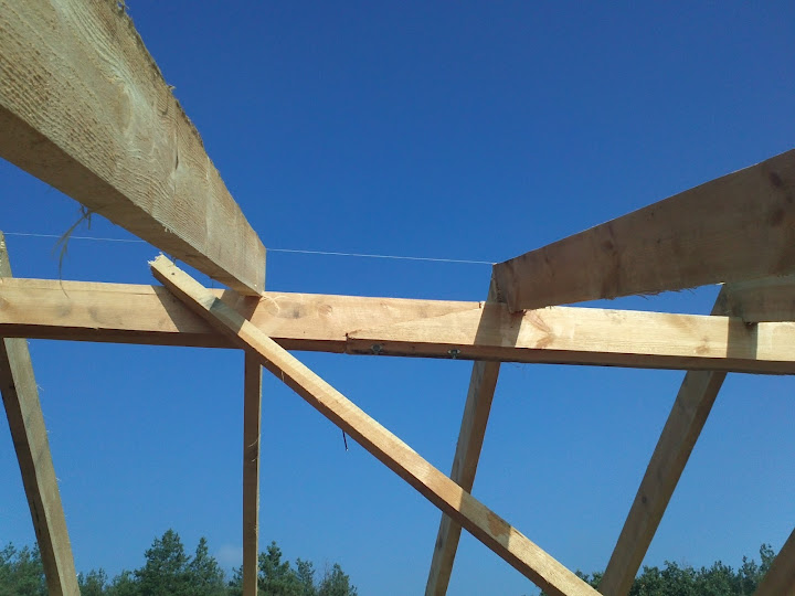

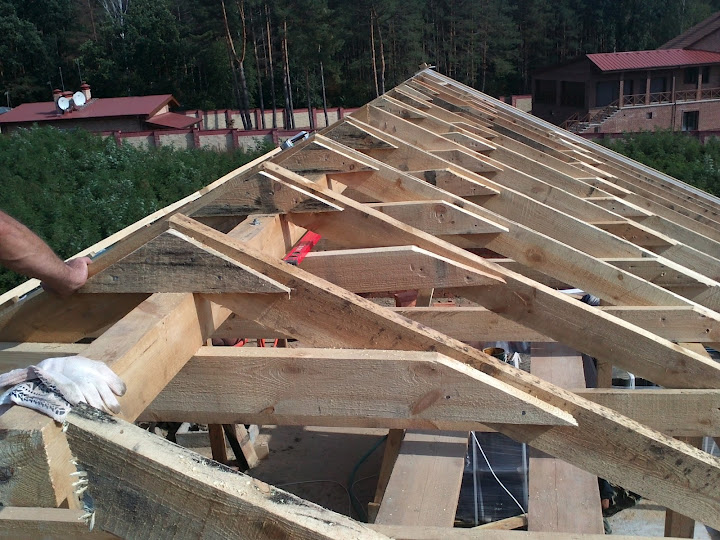

В месте прохода вентканалов вырезали кусок коньковой балки
...и я сегодня опять лазила на высоте :D

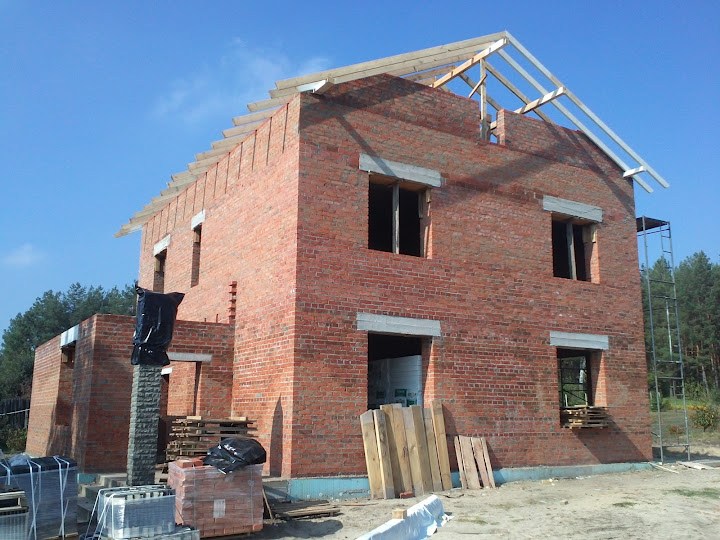

Чем обработан лес на стропилку? По фоткам выглядит так, словно лес не обработан.
Это он успел почернеть до обработки. Весь лес выкупан в Экосепте
