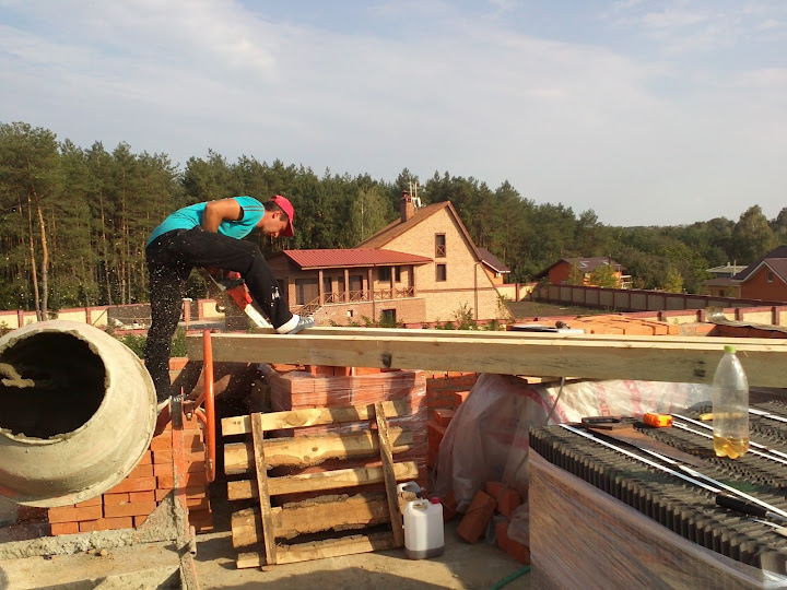

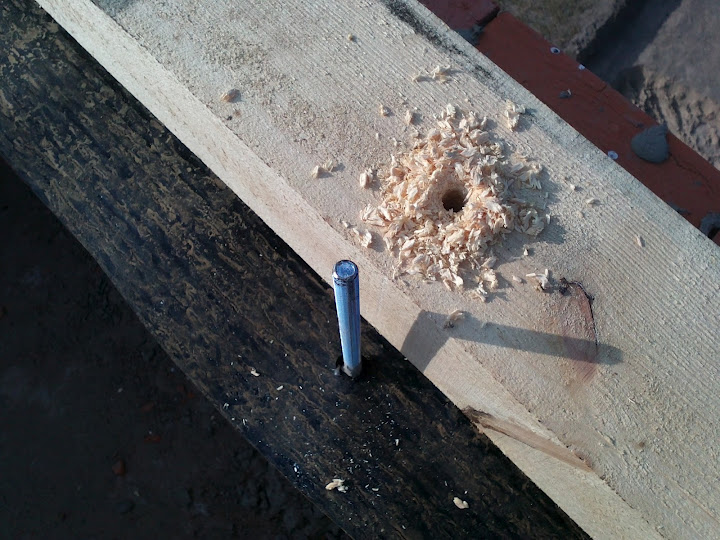

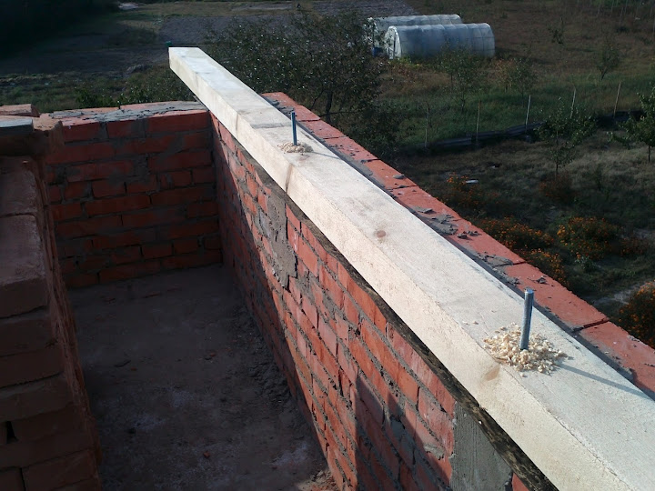

Шпильки вообше свободно в растворе стоят?
там бетон...
Ждите неделю, потом пробуйте накрутить гайку через прокладку
что такое прокладка в данном случае?
Лучше бы вы позвонили сегодня.
ага :( у меня совершенно вылетело из головы...
худший вариант - это если шпильки будут свободно проворачиваться в бетоне?
там бетон...
Ну конечно бетон. То я уже после трудового дня слова путаю :)
Хорошо что еще по клавишам попадаю:D
При слове "крыша" меня уже начинает помаленьку типать:D Это значит что пора заканчивать. Но работы еще - огого....

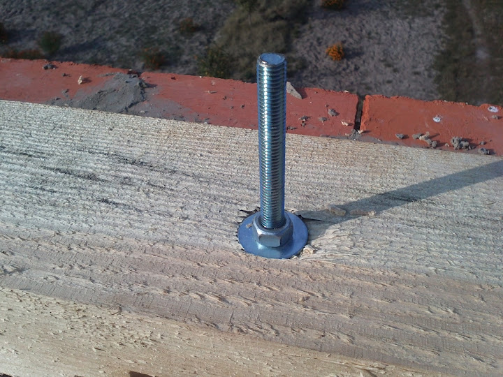

Через дощечку. Это будет показателем. Если шайба при затяжке болта начнет врезаться в древесину - отлично.
Второй вариант - потянет шпильку из бетона - придется ставить анкера.
Но это надо проверить на каждой шпильке до установки мауэрлата. И жалеть дощечку не надо. Ибо природа точно не будет так благосклонна ;)
Ну да. Если их не затянет раствором бетона, то их будет вытягивать и проворачивать.

Нельзя так оставлять! Даже если через дощечку не будет проворачиваться... В этом месте будет серьезная динамическая нагрузка при ветрах, расшатает обязательно... там нет ни тела бетона, ни ребер, за что держаться... Пока бетон не схватился полностью надо выбивать все и переделывать.... естественно за счет даунов.... потом все будет много сложнее и дороже...

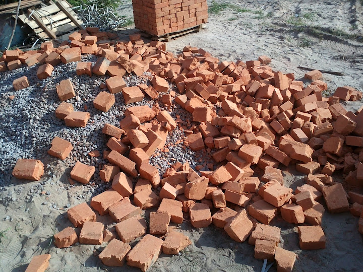

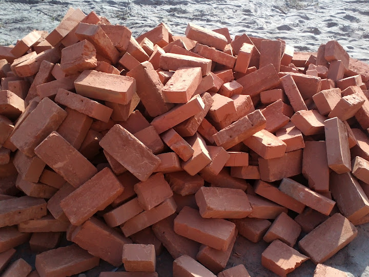

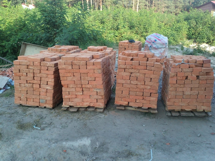

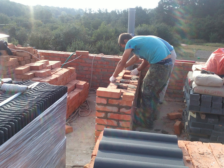

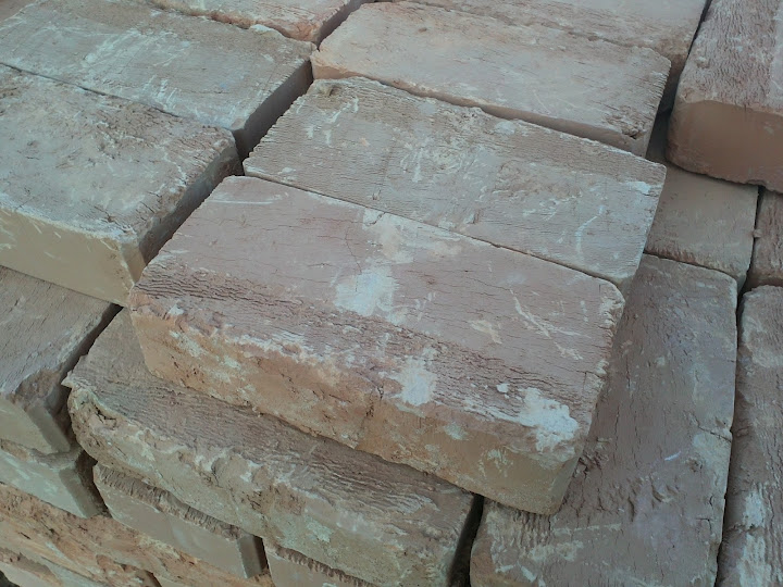

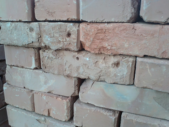

Сегодня убедилась в правильности выбора основного поставщика кирпича для дома. В коробке осталось доложить фронтоны, одну перегородку и кое-где по мелочам, расчет показал нехватку 6-7 поддонов. 22 поддона из Лубнов заказывать не захотела, решила попробовать альтернативу. Взяла на форуме контакты "совестливого" (судя по описанию) водителя, заказала кирпич. Ну что вам сказать... Совесть этого водителя в этот день спала крепким сном...
IMG1428.jpg.ababa985e769cecb3734eb4cef709685.jpgIMG1429.jpg.2c0d95615880262405f5d796e7cae0e9.jpgIMG1433.jpg.7882374ea31930a0f524fbc8046d497f.jpgIMG1434.jpg.ff35a73111e39671ea43479e0af79b4d.jpgIMG1435.jpg.45e9fcb9453037cdebb90bd4fad90b23.jpg
З.Ы. Боя 20%. Укладка постфактум наша. В содеянном никого не виню. Век живи - век учись...
Совесть тут не при чем. Это вполне приличное "качество" кирпича по нынешним меркам. Бывают паллеты намного хуже.
Значит, Лубны меня разбаловали...
нормальна цегла на вигляд, бою трохи багато, мабуть не вдало висипав.
якби ви висипали отак Лубенську було б не краще
а багато виробників посипались би в хлам більше 20%

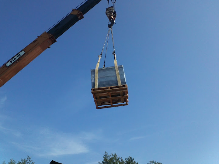

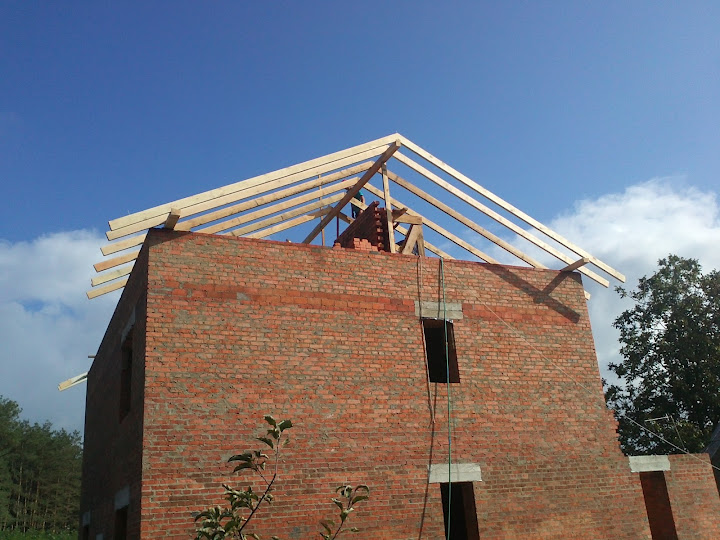

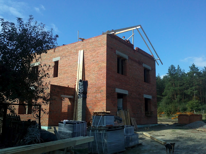

Вчера обещался появиться Джонсон. Не сложилось. Зато под вечер приехали крышники :Yahoo!:

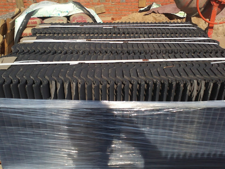

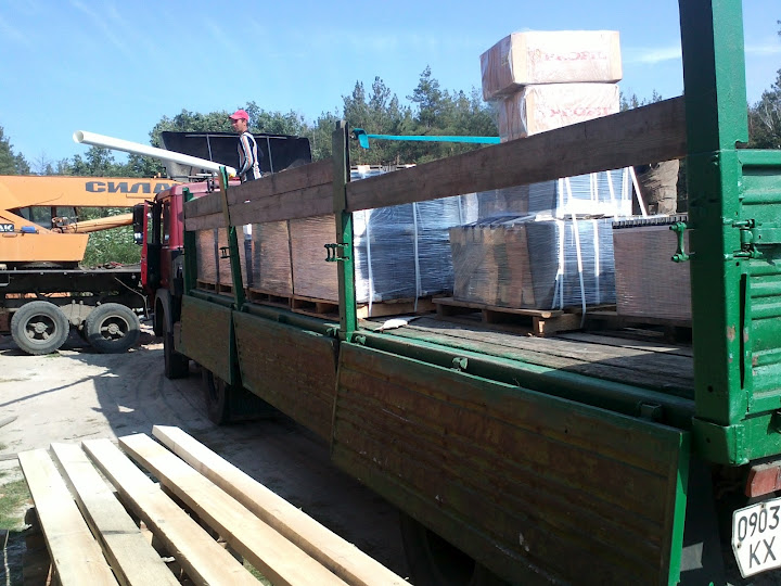

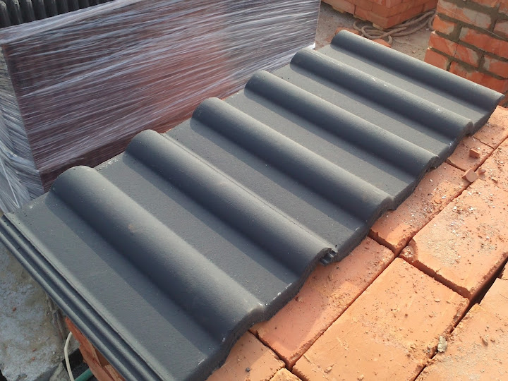

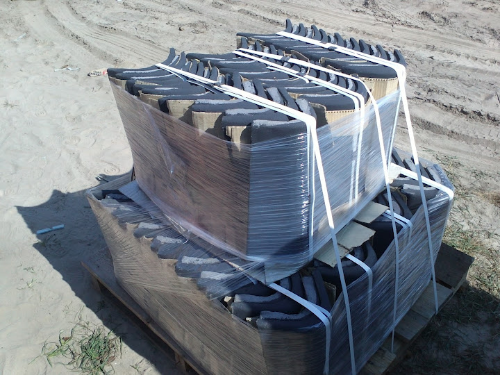

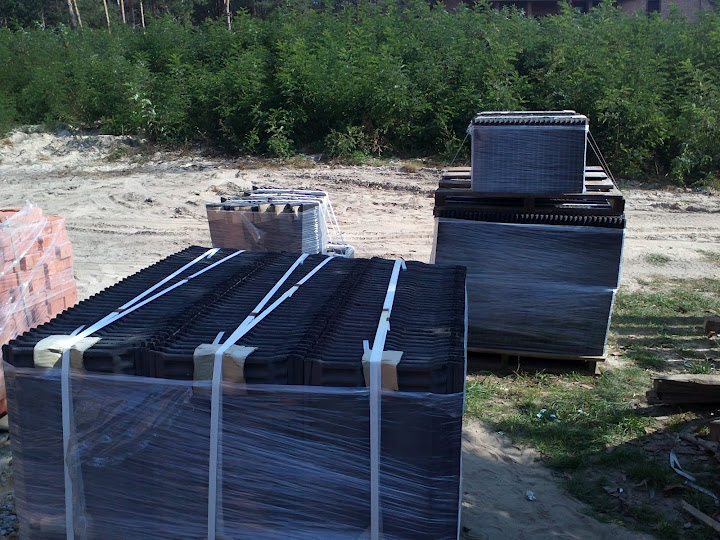

Сегодня дом снова похож на муравейник :D Приехала черепица, разгрузили ее сразу на второй этаж. Битая есть немного, но также есть и запас на бой. Более подробный отзыв напишу позже, когда распакуют все палеты.

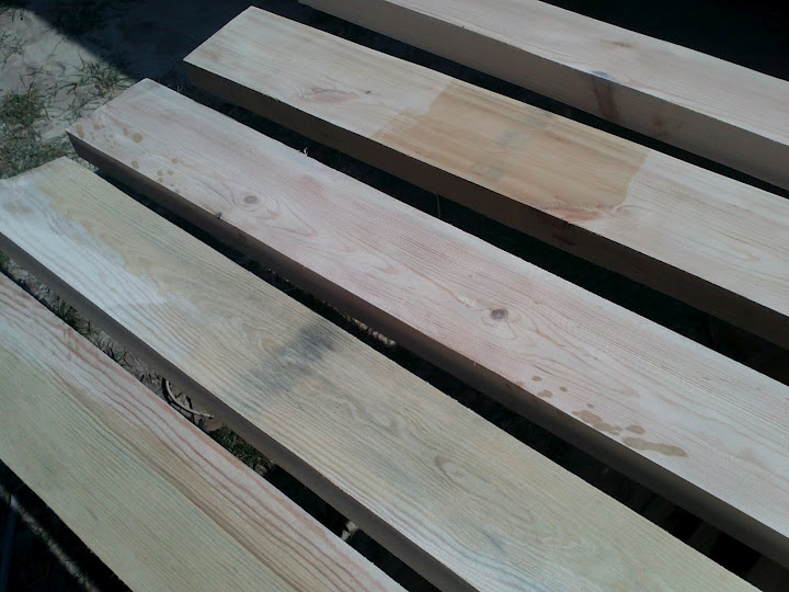

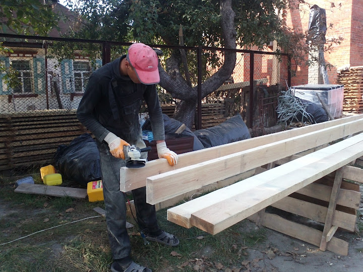

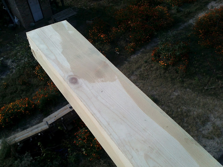

Стропила (видимые части) шлифуются, чернота отбеливается 500м Экосептом. В местах обработки дерево слегка желтеет

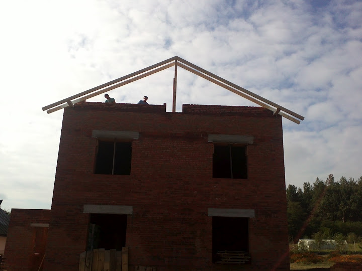

Под вечер уже установлены мауэрлаты. Для сочувствующих: шпильки выдержали проверку. ;)

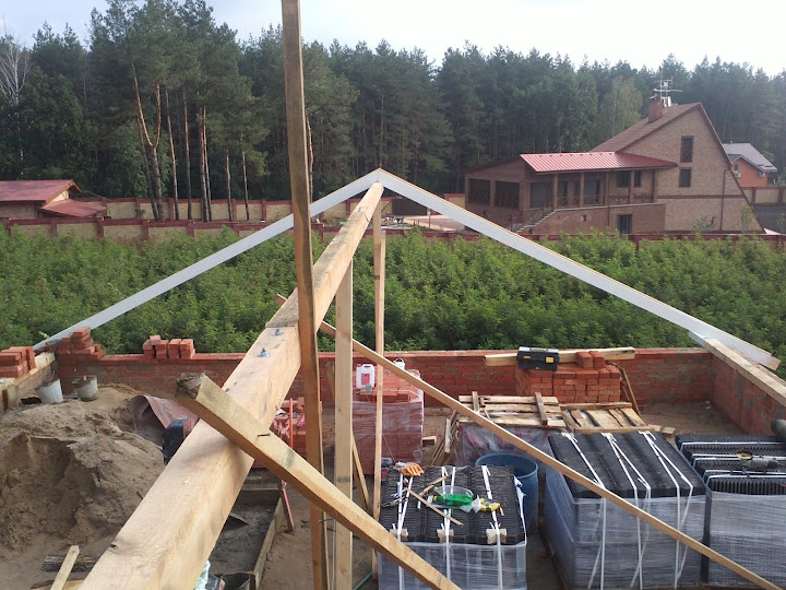

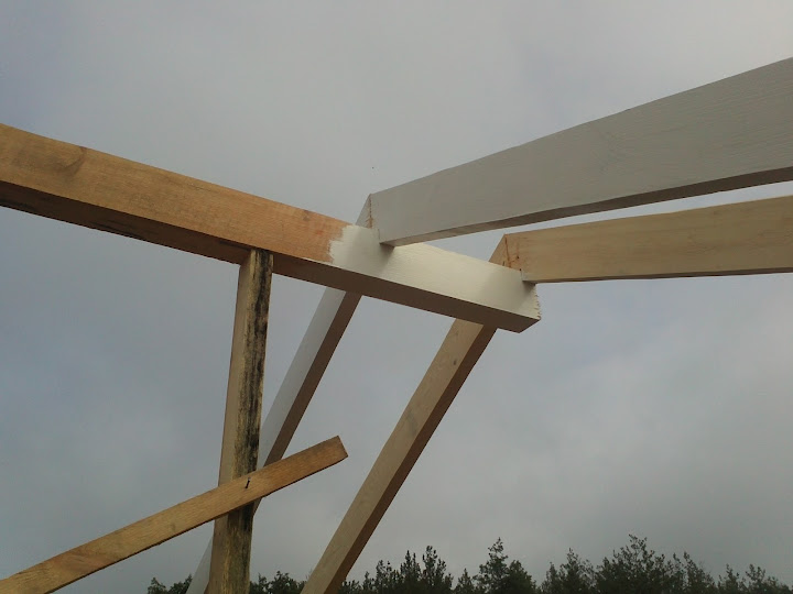

Крайние стропилины зашлифованы и частично покрашены (Тиккурила Винха)

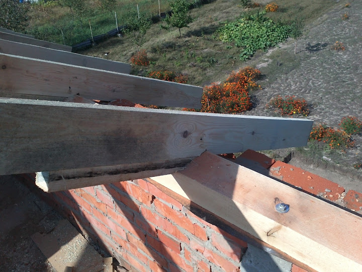

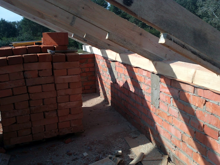

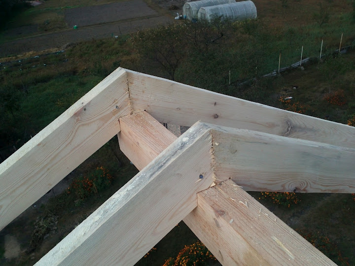

На всякий случай размещаю фото некоторых узлов. Я не знаю, как они называются, но если что не так - прошу в студию :rolleyes:
IMG1490.jpg.1719304a15b84b6a128eef794f326c32.jpgIMG1493.jpg.21886cc59b10d57d3e68f2eef0db3b62.jpgIMG1494.jpg.af97d792e197eda99606fc5db35b0d49.jpg
А вот с вентканалами я точно знаю, что не так... :evil:
Джонсон предупрежден о необходимости соблюдать вертикаль...
Задайте им вопрос - для какой цели они установили упорные бруски под стропилами к мауэрлату? :)
ПС У вас есть этот узел в проекте кровли? Можете его показать? :)
Хотя... после деревянных пробок в кладке, может это уже и не будет неожиданностью.
Уже :D Чтобы увеличить опирание на мауэрлат
Стропилины шириной 150, крайние две опускаются чуть ниже, учитывая подшивку свесов поверх стропил. Больше их зарезать нельзя - слишком мало дерева остается. Поэтому и основные стропилины ниже опустить нельзя. Выход - установка упорных брусков

Тоже уже ;) Там же, где и пробка... [attach]211885[/attach]
Нет там упорных брусков

Вы таки решили существенно отойти от проекта? :)
У вас кобылка и стропила одинакового сечения 150мм?
Ох и толстенный свес получится. :)

Главное знать и представлять к чему вы придете, если отойдете от плана слишком радикально ;)
Кобылка - это продолжение стропилины ниже мауэрлата, в зоне свеса.
Это... не плохо, но дизайн на любителя, да и торцевые планки нестандартные нужны. Хотя все будет зависеть от выбранного варианта подшивы :)

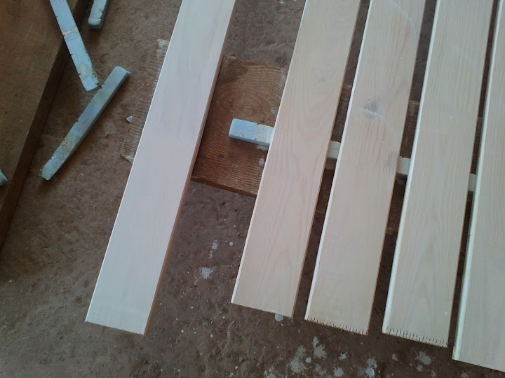

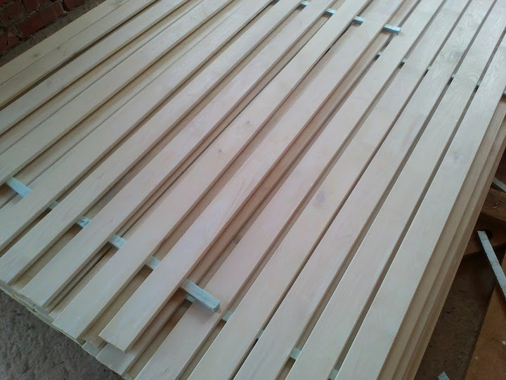

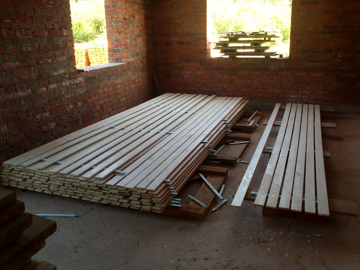

подшива подшивной доской поверх стропил
уже даже сама доска лично закуплена, обработана антисептиком и прокрашена одним слоем краски... на второй слой меня не хватило, будут докрашивать крышники

Пока? :) Или вы будете торцевать стропила под мауэрлат, а кобылки нашивать новые?
С досками подшивы - понятно. А сами торцы свеса чем закрываться будут? Лобовая доска чем прикрываться будет? Или у вас тоже коробочки будут на свесах, типа косынки? :)
нет, я имела ввиду, что их будут скруглять, шлифовать, так что конечный размер изменится
коробочек точно не будет, а про торцы свеса спрошу сегодня
Хмм.. А зачем? :) У вас же закрытые кобылки вроде, или я уже потерялся...:unknown:
По проекту и по фпакту, вы собираетесь подшивать свес доской. А зачем тогда кобылки скруглять и шлифовать? Я понимаю, что кобылки надо местами рубанком пройти, чтобы плоскость вывести....
