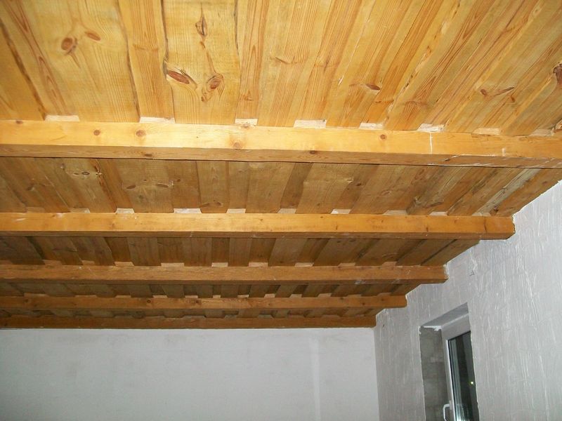

Сейчас рассматриваю вариант устройства перекрытия по деревянным балкам, но....балки оставить открытыми (кроме кухни, ванной). Сказано-сделано, но теперь встал вопрос с утеплением чердака??? Поиском прошелся - ничего путного. Пока мыслю так: по балкам черновой пол (доска обрезная/фанера...), со стороны комнаты - гипсокартон между балками,затем утеплитель (ППС)-15 см...Но как его смонтировать, чтоб временами и пройтись можна было...Какиенить трапики сверху проложить? Делал ли так кто? Может ссыль дадите на варианты подобного "пирога"?
Как и чем обработать балки (все-таки внутрянка, не хочецца сильно травицца...)

Я на балки сверху укладывал доску (в моем случае она также в интерьере, но можно подшить ГК), затем накрывал обыкновенной пленкой и сверху два слоя ППС-15 по 5см в разбежку ( 10см для Одессы нормально). Сверху ППС засыпал небольшим слоем глины, что бы пенопласт не выветривался и можно было ходить.
Балки и доски потолка обрабатывал сначала эл.рубанком, потом ленточной шлифмашиной, покрывал Биотексом(цвет махагон, кажется).
AНДРЮША, Вашу ветку давно смотрел, понравилось. Собственно, именно благодаря вашему проекту, решился и у себя так делать! Подскажите пожалуй еще сечения своих балок, пролет перекрытия и шаг установки.
Подбивку смотрю делали шалевкой в шахматном порядке? Чем вызвана необходимость прокладки пленкой под ППС - на всякий случай од подтеканий ( как пароизоляция не нужна в случае использования ППС...)

Между 1 и 2-м этажом балки 200х100 шаг примерно 800мм, сейчас бы делал 600, так как доска 35мм немного прогибается. Второй этаж перекрыт 150х100, но в ней делались пазы для укладки потолочной доски, так как нагрузка на эти балки минимальная, то и сечение может быть меньше. Пролет 3600мм. Не обрезная уложена так, что верхняя закрывает зазор между двумя нижними (наверное шахматный порядок?). Пленку укладывал в основном для того, что бы пенопластовые крошки сквозь щели в досках не попадали в дом. Первый год я поставил листы ГВЛ и сверху пенопласт, так шарики от ПСБ как то умудрялись просачиваться в дом.
