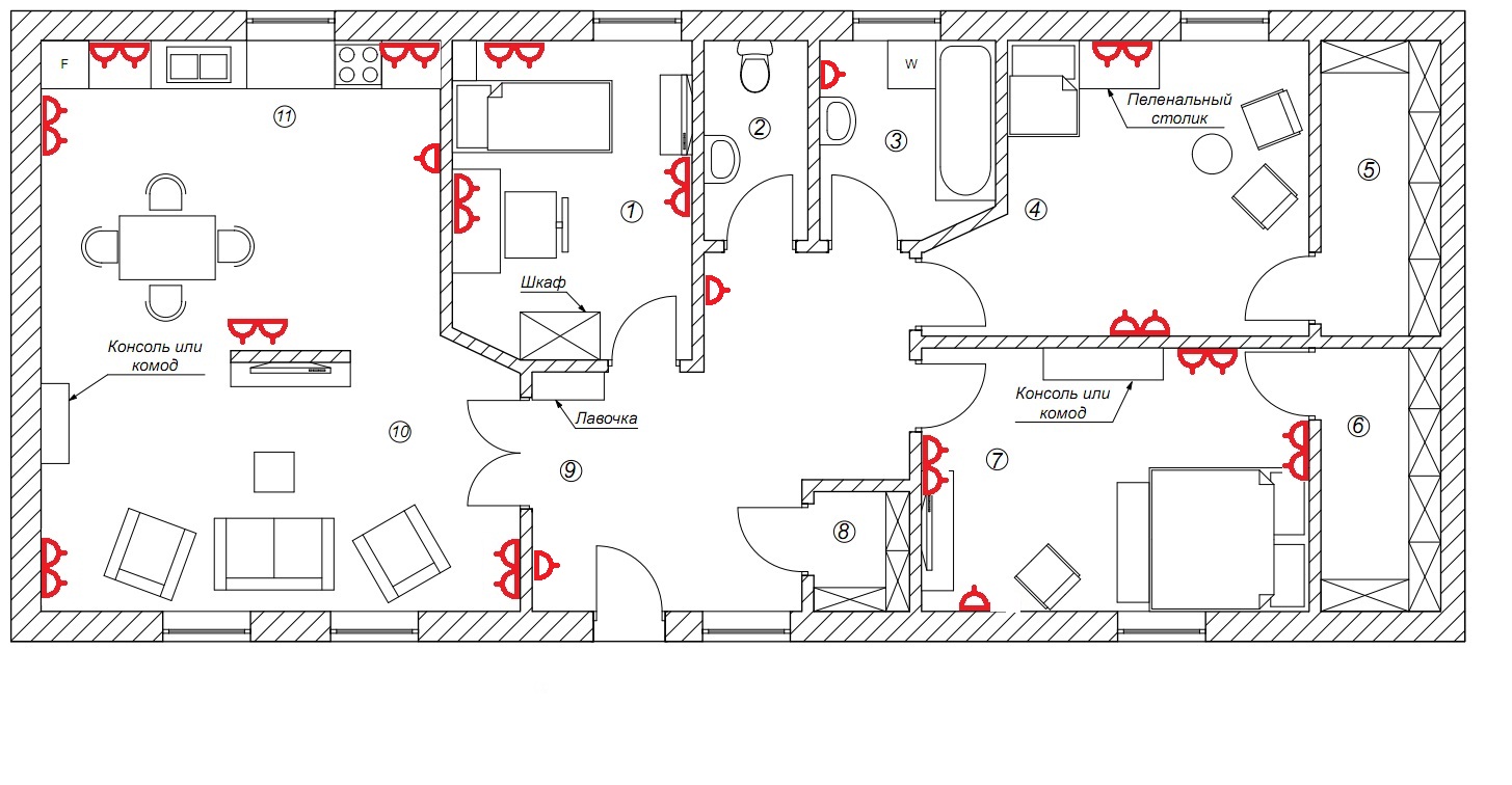

engeneer Опубліковано: 24 квітня 2012 Поділитись Опубліковано: 24 квітня 2012 Доброе время суток! Прошу тоже поможи по размещению розеток в доме. Схема размещения мебели прилагается. Буду рад за все предложения. Где-то так. К этому нужно прибавить антенные розетки, Интернет, телефон, акустику. Посилання на коментар Поділитися на інших сайтах More sharing options...

Miracle Опубліковано: 25 квітня 2012 Автор Поділитись Опубліковано: 25 квітня 2012 друзья. прокомментируйте что я еще забыл. выключатели на лестнице и в коридорах будут проходными. (ссылка на изображение устарела) (ссылка на изображение устарела) Посилання на коментар Поділитися на інших сайтах More sharing options...
engeneer Опубліковано: 25 квітня 2012 Поділитись Опубліковано: 25 квітня 2012 друзья. прокомментируйте что я еще забыл. выключатели на лестнице и в коридорах будут проходными. В спальнях тоже удобны проходные выключатели - возле входа включил - возле кровати выключил. Если кровать двухспальная - то с двух сторон, над тумбочками. Добавлено через 10 минут Тобто необходимо из разпед коробки вывести прямой провод на блок питания а с него опустить провод до регулируемого выключателя и тогда подать из выключателя питание на светодиоды ( для применения регулировки яркости подсветки ). Или ставить выключатель который будет разрывать цепь на блоке и тогда опускать ище один провод для регулировки . Скажыте а провод можно использовать такого же сечения как и основной или другой ?. Выключатель на блок питания нужно ставить во всех случаях - не оставлять же его под напряжением! Сечение нужно выбирать по току - в зависимости от типа и длины ленты. Требования такие же как и к силовой проводке - примерно, до 10 Ампер на 1 кв.мм. меди. Посилання на коментар Поділитися на інших сайтах More sharing options...

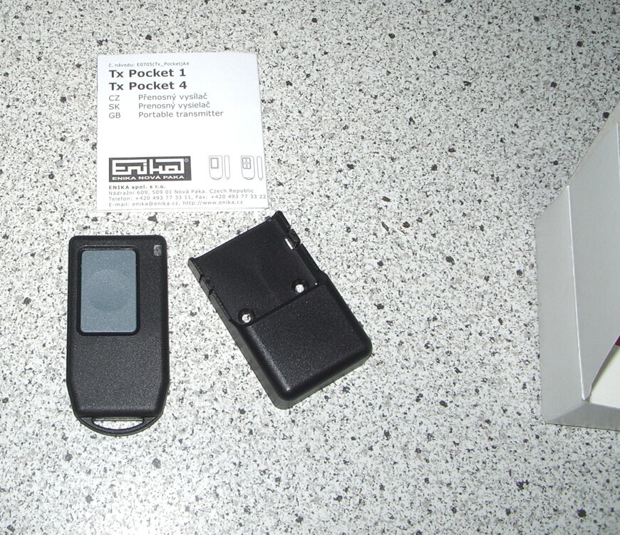

engeneer Опубліковано: 26 квітня 2012 Поділитись Опубліковано: 26 квітня 2012 ну это лучше когда по среди комнаты , в 3х метрах от выключателей будет находится кровать - но такое возможно. по этому, я считаю что луже уже встать и включить\выключить Сейчас много вариантов дистанционного управления. Есть дублирующие выключатель, есть на люстре. Так что вопрос решаем. На фото - чешский радиопульт-брелок ABB. Посилання на коментар Поділитися на інших сайтах More sharing options...
Miracle Опубліковано: 27 квітня 2012 Автор Поділитись Опубліковано: 27 квітня 2012 я не считаю что пульт это решение проблем. уж лучше хлопки )) хотя я жду того момента когда можно будет управлять голосом ))) как правильно поставить автоматы с моей схемой? сколько нужно коробок, релешек и тд? Посилання на коментар Поділитися на інших сайтах More sharing options...

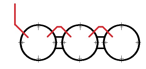

Miracle Опубліковано: 29 червня 2012 Автор Поділитись Опубліковано: 29 червня 2012 как правильно в1 или в2? (ссылка на изображение устарела) посмотрите, может есть серьезные ошибки (ссылка на изображение устарела) спасибо Посилання на коментар Поділитися на інших сайтах More sharing options...
engeneer Опубліковано: 29 червня 2012 Поділитись Опубліковано: 29 червня 2012 как правильно в1 или в2? Вариант 1 - если провод заходит по диагонали, он не мешает саморезам и разжимным лапкам механизма. Посилання на коментар Поділитися на інших сайтах More sharing options...
Miracle Опубліковано: 29 червня 2012 Автор Поділитись Опубліковано: 29 червня 2012 Вариант 1 - если провод заходит по диагонали, он не мешает саморезам и разжимным лапкам механизма. а как в случае с наборными коробками? там ведь получается мешает... как в этом случае? Посилання на коментар Поділитися на інших сайтах More sharing options...
engeneer Опубліковано: 29 червня 2012 Поділитись Опубліковано: 29 червня 2012 а как в случае с наборными коробками? там ведь получается мешает... как в этом случае? Как-то так, а то у меня уже был легкий фейерверк - вкрутил саморез аккурат в фазный провод... Можно и по прямой, но винты брать покороче ;) Посилання на коментар Поділитися на інших сайтах More sharing options...
