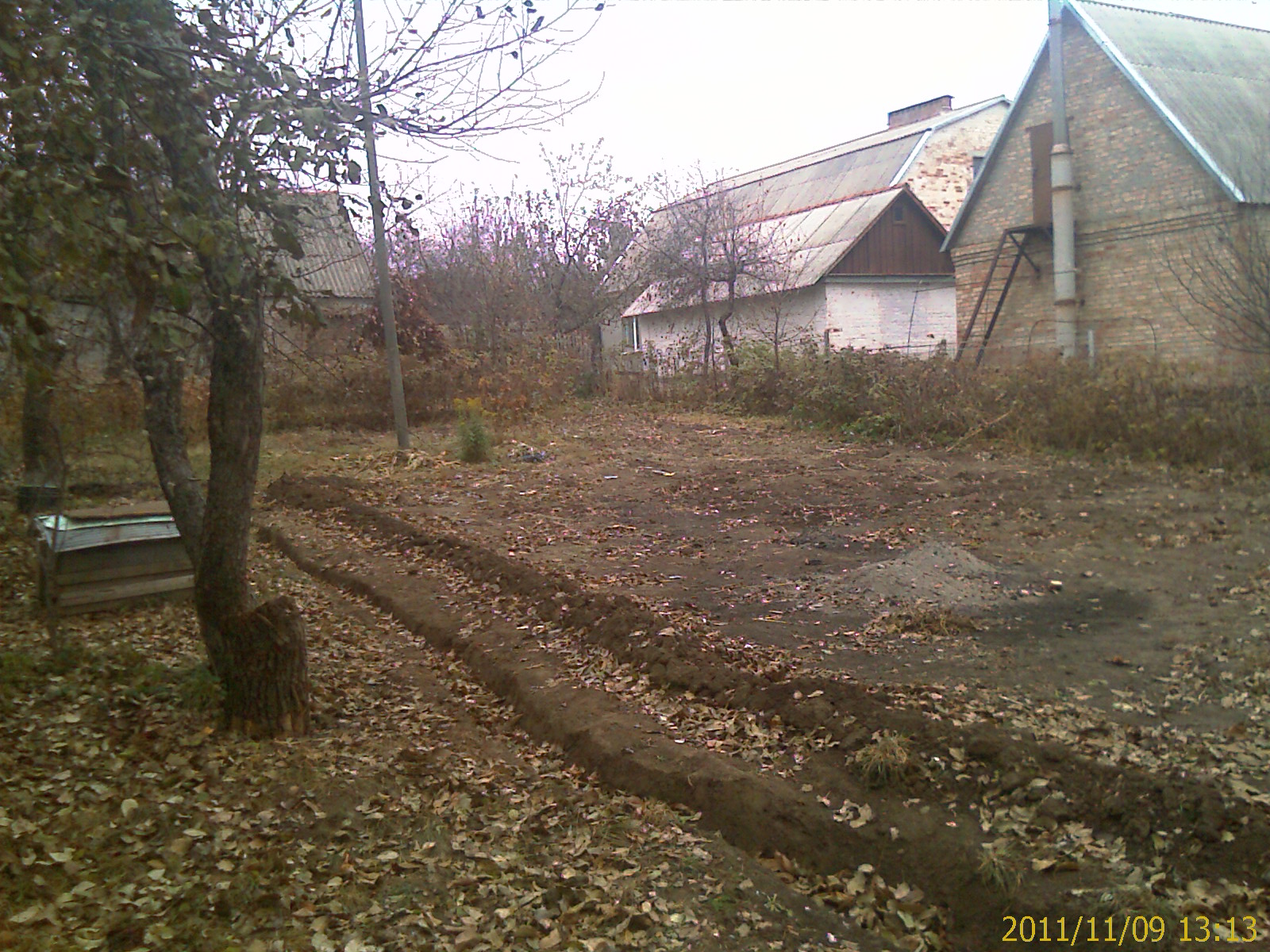

Насколько "глобально" для меня делать геологию, при моих параметрах и какую конструкцию фундамента рациональнее всего использовать в моем случае:
- одноетажник
- термодом (стена - 360 кг/м кв)
- грунт - суглинок
- вода в колодце около 9м, у соседей тоже глубокие колодци
- на месте будущего дома есть небольшой склон, меряли невелиром - до 70см
Нужно еще вес перекрытий, крыша, сколько м2 стен.
- крыша - металочерепица (четырех скатная)
- перекрытие - по деревяным балкам (балки - приблизительно 2200кг + полы чердака)
- размеры стен 11*11 (плюс одна несущая)
- фасад - штукатурка
Прошелся по соседям, так они советуют не делать геологию, мол грунт хороший, у них проблем никаких нет. Колодци у всех около 10 метров.
