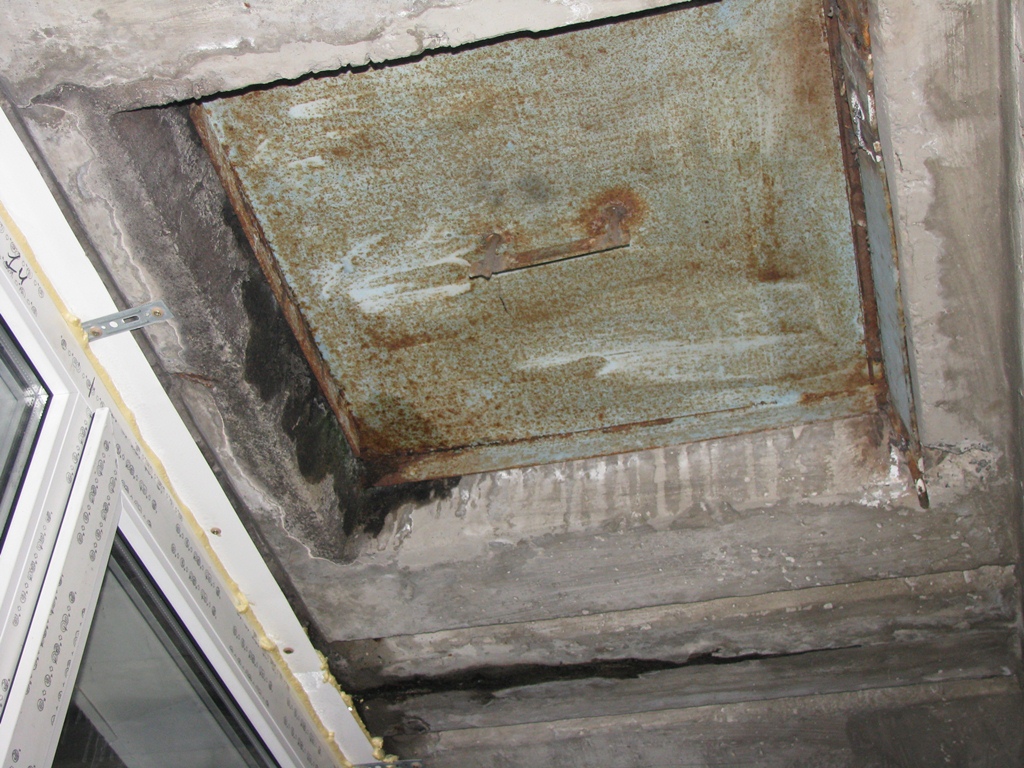

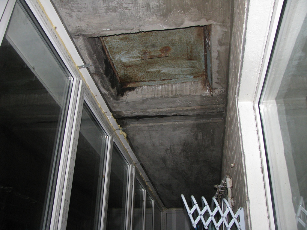

Исходные данные- стандартный балкон 7 метров в квартире.
Девятиэтажка серия 96.
Балкон застеклен.
Есть небольшая проблемка на балконе.

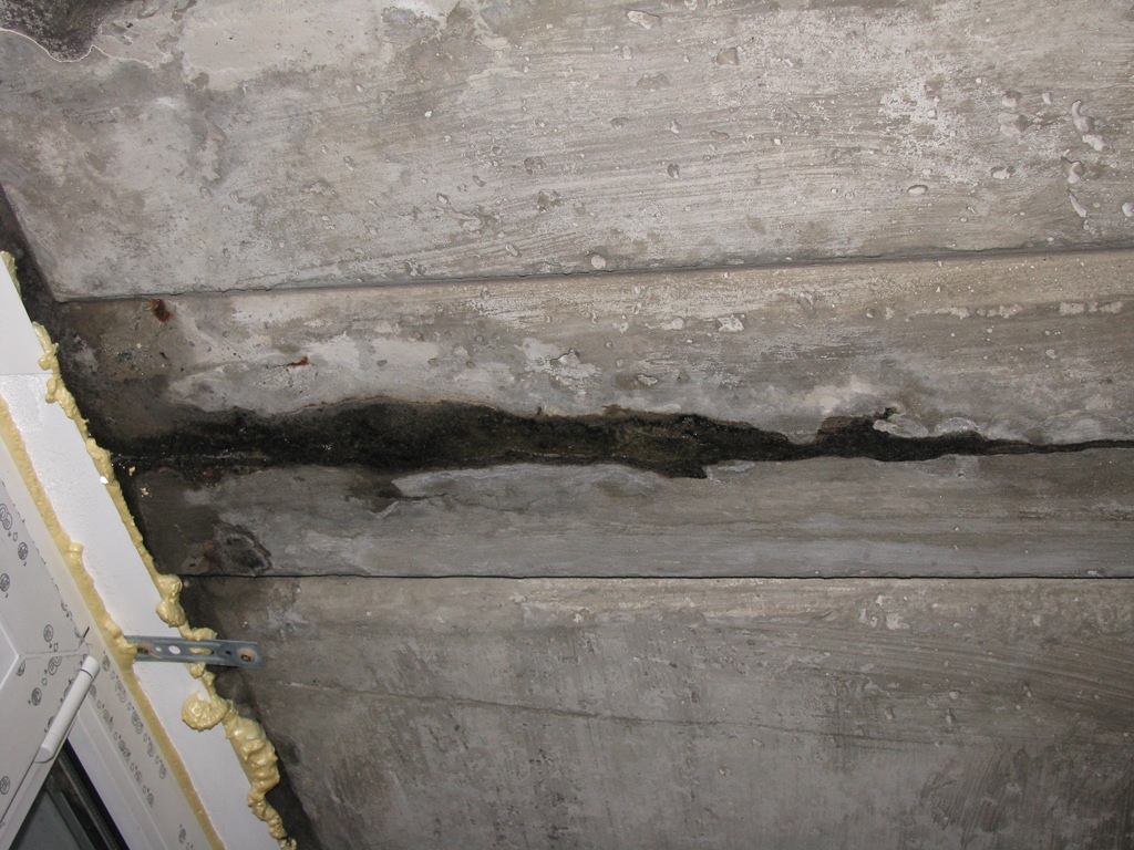

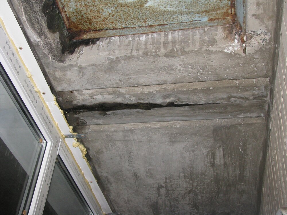

Сверху у соседей балкон не застеклен и при дождях и снегопадах начинает течь через люк и стык плит.
Стеклить свой балкон соседи не собираются и предъявить им вроде как и нечего.
Чем и как оптимальнее убрать течь при условии что доступа на балкон к соседям нету.
Вот пару фоток для понимания вопроса.
Как это не печально, но по-моему, без манипуляций с соседским балконом кина не будет.
Шов расшить и заложить шовным материалом Пенекрит. Люк, предварительно сделав арматурную рамку (прутья загнав в отверстия боковых стенок) замазать материалом Скрепа М500. Гарантия
