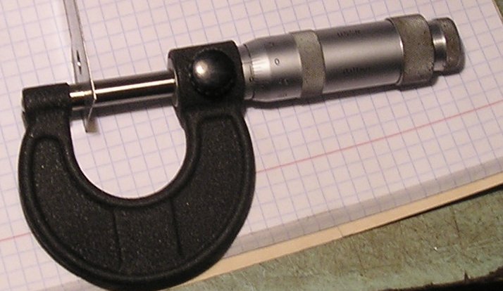

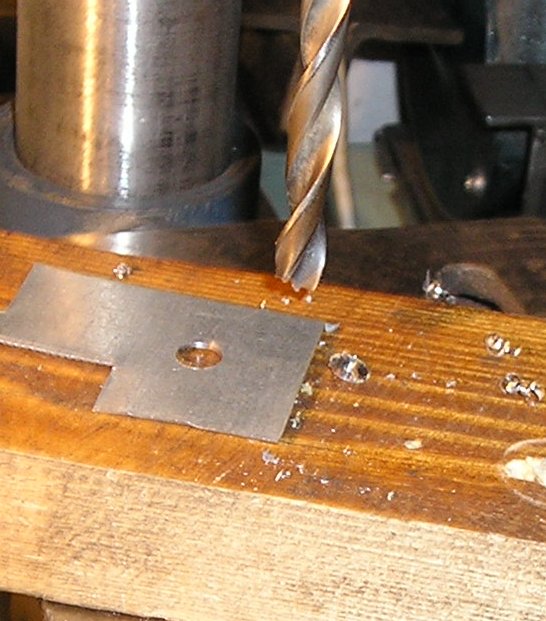

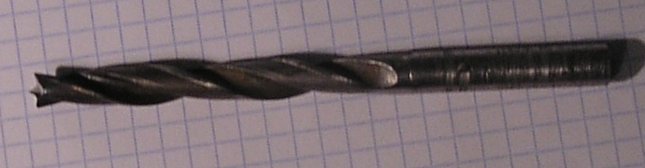

aluma Опубліковано: 29 листопада 2014 Поділитись Опубліковано: 29 листопада 2014 ...Вопрос скорее не лутьше-хуже а целесообразности, и прежде всего экономической... Появилась минутка свободная, пример возможностей обычного точила, целесообразности и экономии. Имеем убитое сверло 8 мм с изношенными ленточками, т.е. оно уже коническое и клинит в глубоких отверстиях. За пару минут сделаем заточку для сверления тонкого материала, жести, например. Сверлим без накернивания, центр. конус сверла это позволяет. Толщина жестянки 0,5 мм, края отверстия ровные, что и требовалось. Посилання на коментар Поділитися на інших сайтах More sharing options...
