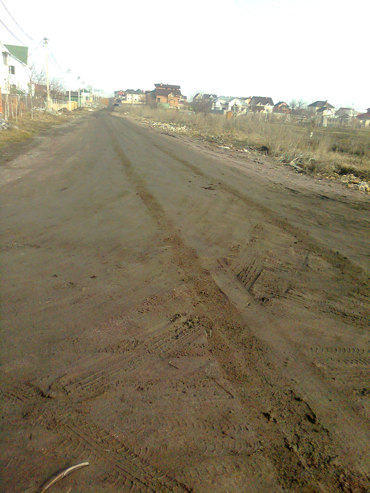

Поделюсь опытом, как мы дорогу делали и не одну.
Сначала надо сделать корыто нормальное, лучше всего с этим справится грейдер. Потом просыпать песком, высота сантиметров 10 не меньше. Следующий слой - щебень крупной фракции 40/70 слой 15 см и все это дело расклинить щебневой смесью 0/40 (смесь отсева, мелкого и среднего щебня) высота 6-8 см. Все можно сделать за один день и нормальный грейдерист все это дело раскатает.
Щебня надо будет 40/70 - 34 тонны (70*2,5*0,15*1,31) -- можно привести одной машиной 30-тонником и попросить, чтобы чуть больше загрузили. Цена на октябрь в Сосновском карьере была 78 грн за тонну, итого 2652 грн. Прибавьте сюда доставку и 50 грн водителю, чтобы он равномерно рассыпал на кучки.
Дорожная смесь 0/40 - 17 (20) тонн ( 70*2,5*0,06*1,61), цена была 65 грн, итого 1300 грн. Работа грейдера 250-300 грн в час, если договоритесь напрямую с грейдеристом, сэкономите, обычно грейдер заказывают на смену, плюс доставка на объект туда и обратно.
Геотекстиль мы не использовали, пока полет нормальный, никуда щебень такой фракции не девается.
Можно вместо дорожной смеси 0/40 засыпать отработанный асфальт - получается идеальный вариант, есть кусочек такой дороги у нас на улице. Там вообще асфальт укладывали на песок - отлично получилось.
Другую часть улицы после грейдера засыпали дорожной смесью 0/70 - получилась такая постирочная доска, но таким образом мы подготовили основу под будущие слои дорожного покрытия. Пока хватит, следующей осенью после очередного строительного сезона подсыпем еще.

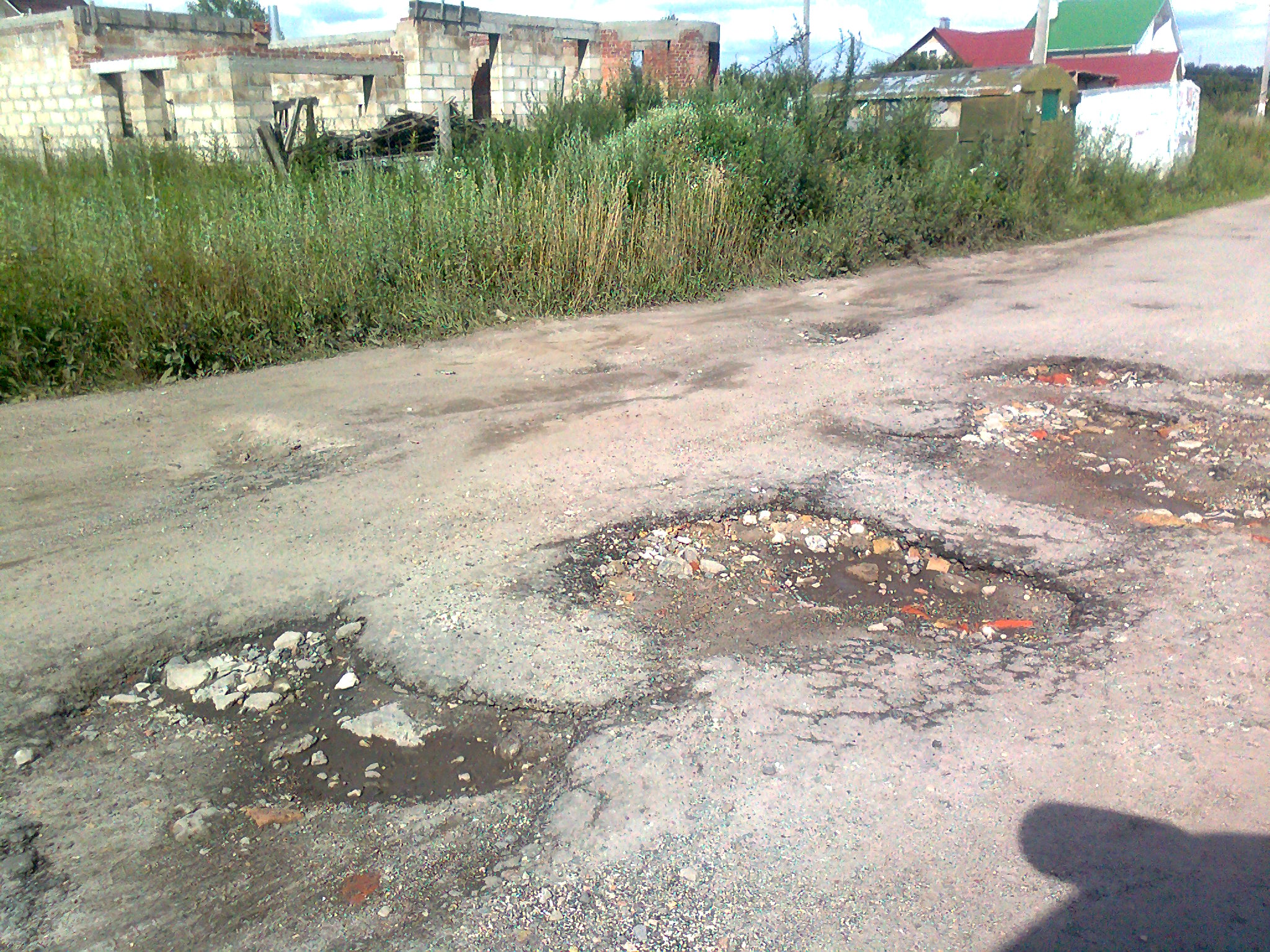

Мы тоже делали корыто... в корыто 0,5м твёрдый строймусор, потом б/у щебень с ж.д. а на верх гранотсев.
Постирочная доска была после зимы - весной пару проходов экскаватором задним ходом - и всё ок.

На соседней улице - а она с более интенсивным движением - лежал б/у асфальт - результат не очень - надо хотя бы раз в год подсыпать тем же б/у асфальтом.
б/у асфальт не пылится - но есть риск что со временем появятся выбоины.
