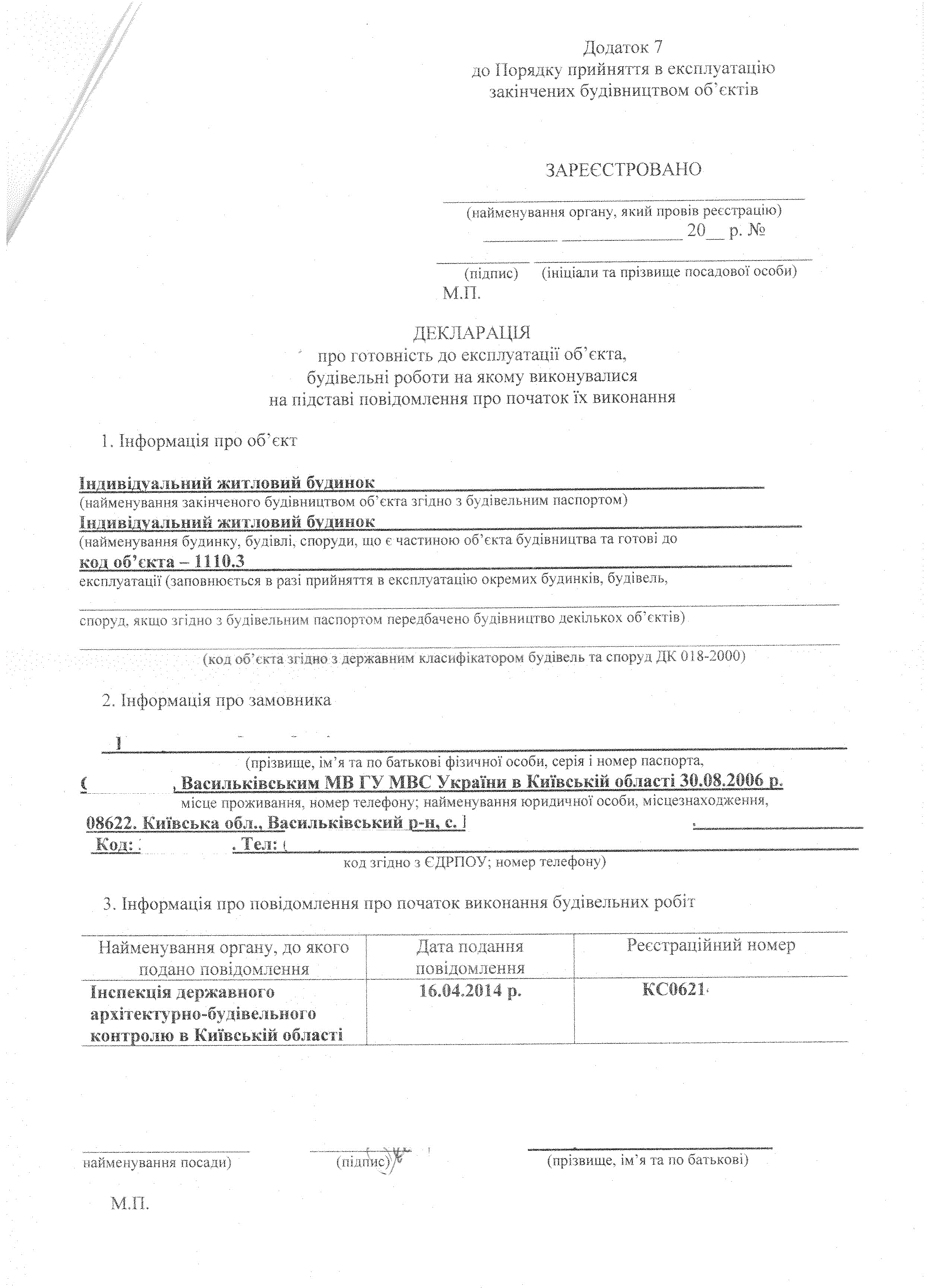

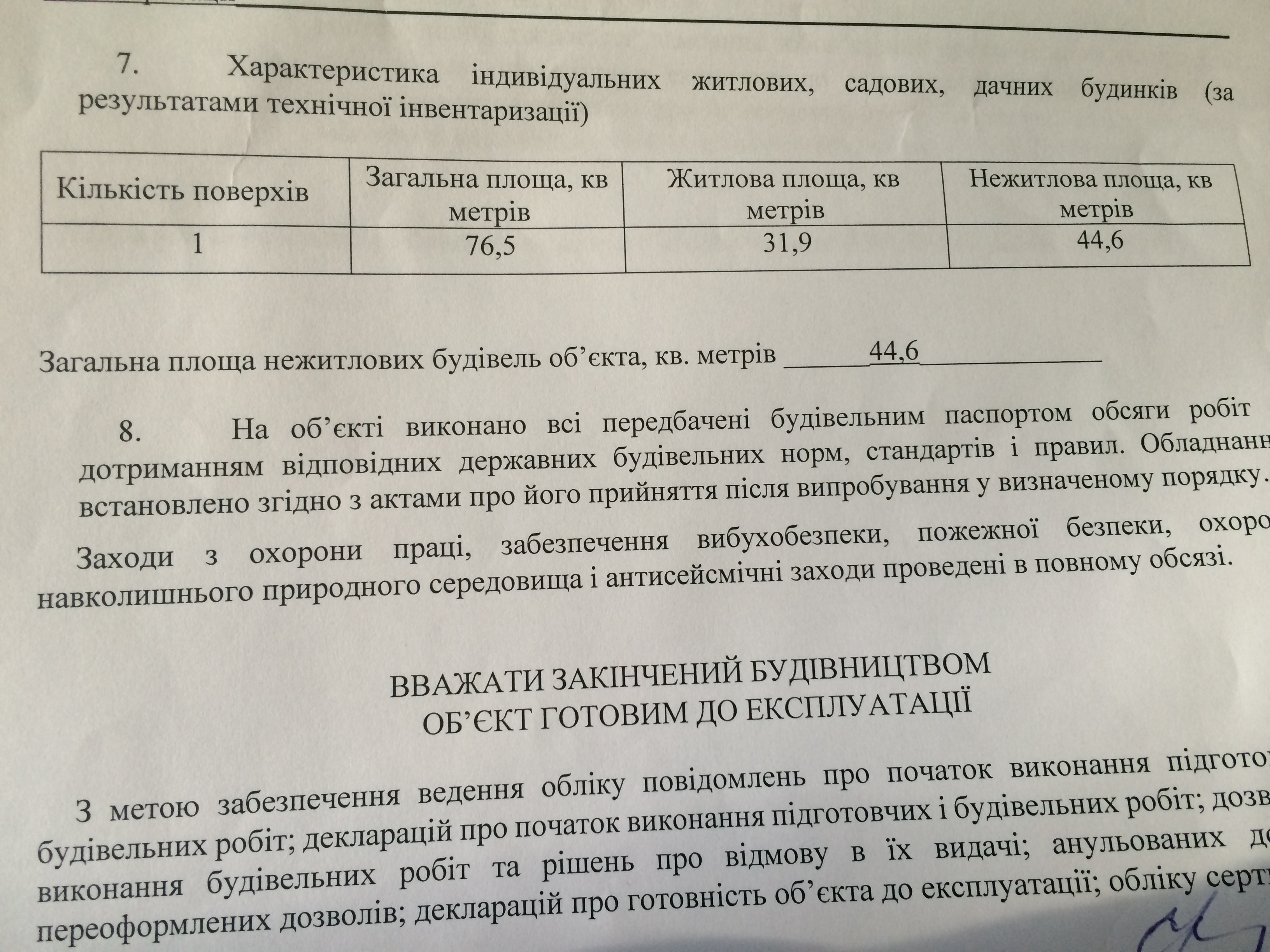

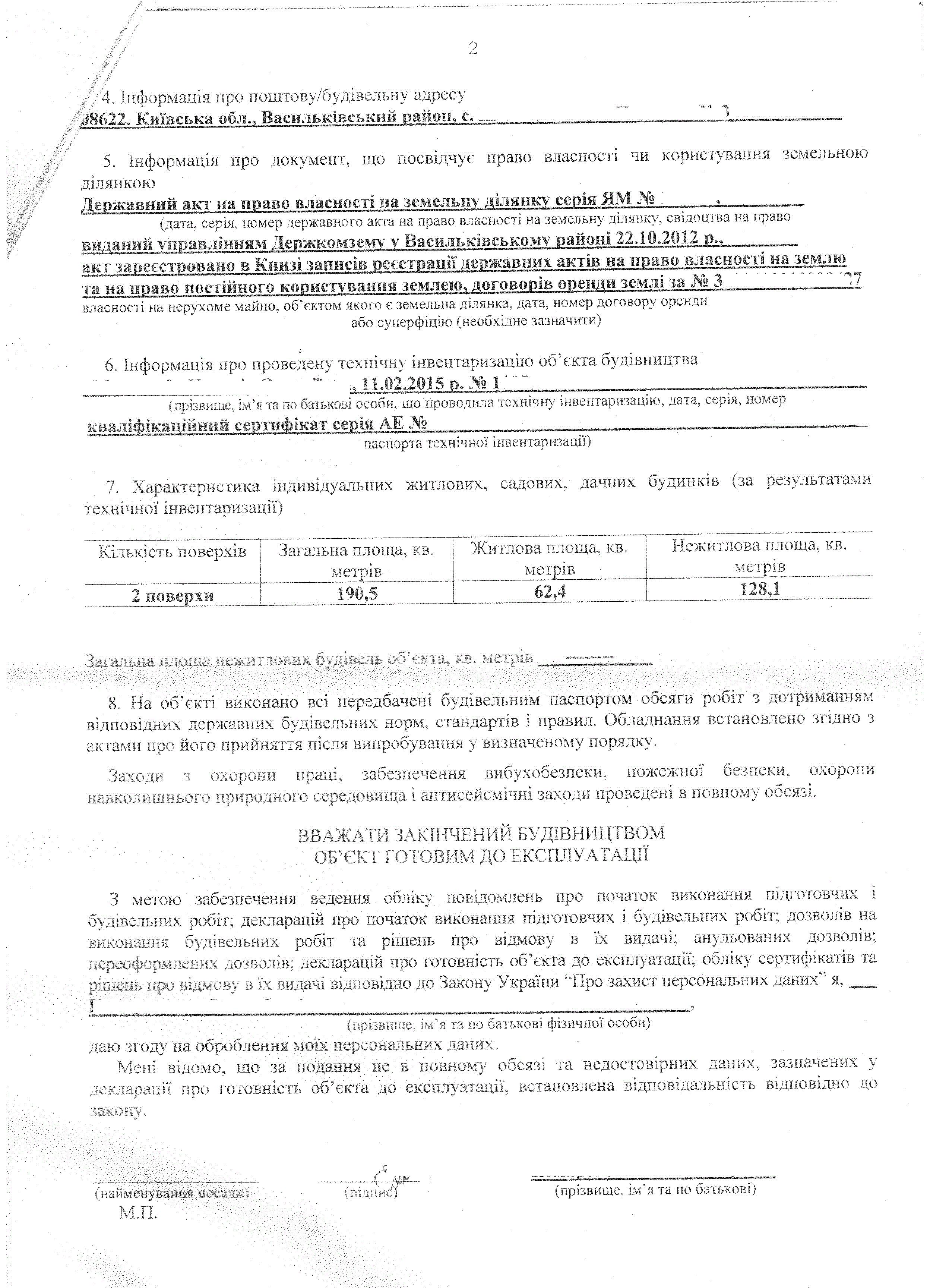

svetlan-ka Опубліковано: 24 березня 2015 Поділитись Опубліковано: 24 березня 2015 (змінено) Очередной возврат на доработку. Замечаний 2. 1).В п.1 не совпадает наименование законченного строительством объекта (в декларации "будівництво індивідуального житлового будинку", а в уведомлении "будівництво житлового будинку". 2). В п.7 "...вказана площа господарських споруд, але згідно повідомленню про початок виконання будівельних робіт, зазначені споруди відсутні" Вот фото пункта 7. Где там у меня в декларации сказано о "господарських спорудах"??? И еще вопрос: как думаете? Пора жаловаться или исправить им 2 этих пункта и, если уж опять вернут, то писать во все инстанции??? Написала таки только что письмо в ДАБИ Украины. Наверное, неправильно в п.7 там, где после таблицы, я указала 44,6 м, да? Змінено 24 березня 2015 користувачем svetlan-ka Посилання на коментар Поділитися на інших сайтах More sharing options...
SashHen Опубліковано: 24 березня 2015 Поділитись Опубліковано: 24 березня 2015 Добрый день! Прошу помощи знающих форумчан, пришел и мне отказ в регистрации декларации (Отказ 1-2). Подскажите какую дату мне указать - дату входящего письма и соответственно номер входящего или дату отправки (13.03.2014, тогда какой регистрационный номер указать). И по второму пункту "Інформація про документ, що посвідчує право власності чи користування земельною ділянкою" указал точно так же как и в уведомлении, тогда в чем ошибка. Я еще посмотрел на строй паспорт, там под фразой документ указано: "Державний акт на право власності на земельну ділянку серія ЯМ № ______виданий управлінням Держкомзему у Васильківському районі 22.10.2012 р". Подскажите что указать, а то не хочется по сто раз отправлять... Посилання на коментар Поділитися на інших сайтах More sharing options...
