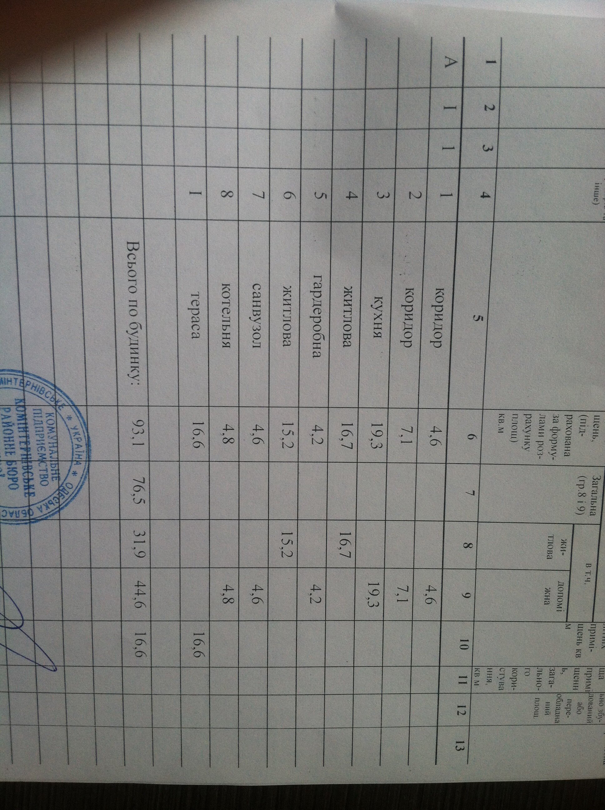

svetlan-ka Опубліковано: 12 квітня 2014 Поділитись Опубліковано: 12 квітня 2014 (змінено) Добрый день. Ребята, подскажите: куда писать площадь терассы? Там, где пишу "кількість квартир у житловому будинку" п.12 или там, где "характеристика інших нежитлових приміщень?" п.13 Заранее спасибо. Змінено 12 квітня 2014 користувачем svetlan-ka Посилання на коментар Поділитися на інших сайтах More sharing options...
apxitektop Опубліковано: 12 квітня 2014 Поділитись Опубліковано: 12 квітня 2014 Добрый день. Ребята, подскажите: куда писать площадь терассы? Там, где пишу "кількість квартир у житловому будинку" или там, где "характеристика інших нежитлових приміщень?" Заранее спасибо. Террасы не вводятся в эксплуатацию и не являются помещениями, поэтому их никуда не вносят. А в какрй пункт Вы хотите ее внести? 1 Посилання на коментар Поділитися на інших сайтах More sharing options...
svetlan-ka Опубліковано: 12 квітня 2014 Поділитись Опубліковано: 12 квітня 2014 Террасы не вводятся в эксплуатацию и не являются помещениями, поэтому их никуда не вносят. А в какрй пункт Вы хотите ее внести? она отражена у меня в техпаспорте БТИ. Сейчас фото покажу Посилання на коментар Поділитися на інших сайтах More sharing options...
apxitektop Опубліковано: 12 квітня 2014 Поділитись Опубліковано: 12 квітня 2014 она отражена у меня в техпаспорте БТИ. Сейчас фото покажу Террасы не входят в общую площадь - БТИ сделали не по инструкции. Если не переделывать, то вносите террасу в п. 13. Но лучше пусть БТИ переделает согласно инструкции. 1 Посилання на коментар Поділитися на інших сайтах More sharing options...
Nikolay__ Опубліковано: 12 квітня 2014 Поділитись Опубліковано: 12 квітня 2014 Террасы не входят в общую площадь - БТИ сделали не по инструкции. Если не переделывать, то вносите террасу в п. 13. Но лучше пусть БТИ переделает согласно инструкции. Подождите, не спешите. У Вас ведь площадь терассы тоже не входить в общую площадь. СМОТРИТЕ вторую колонку. Посилання на коментар Поділитися на інших сайтах More sharing options...
apxitektop Опубліковано: 12 квітня 2014 Поділитись Опубліковано: 12 квітня 2014 Подождите, не спешите. У Вас ведь площадь терассы тоже не входить в общую площадь. СМОТРИТЕ вторую колонку. Не спешу. Террасы вообще не являются помещениями и не вносятся в указанную тпблицу. В данном техпаспорте: общая площадь дома включает террасу; а квартиры - идет без "летних помещений". Посилання на коментар Поділитися на інших сайтах More sharing options...
