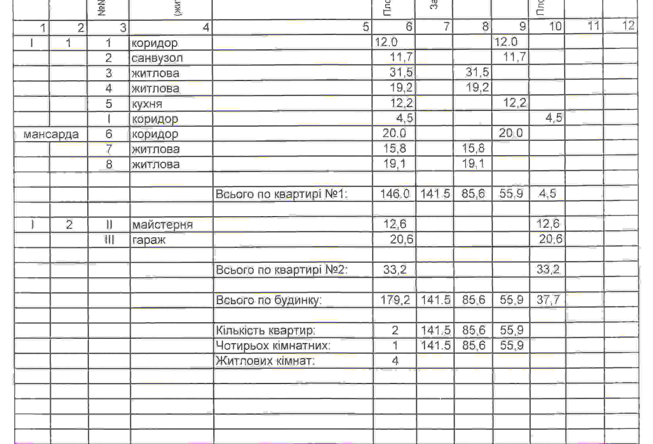

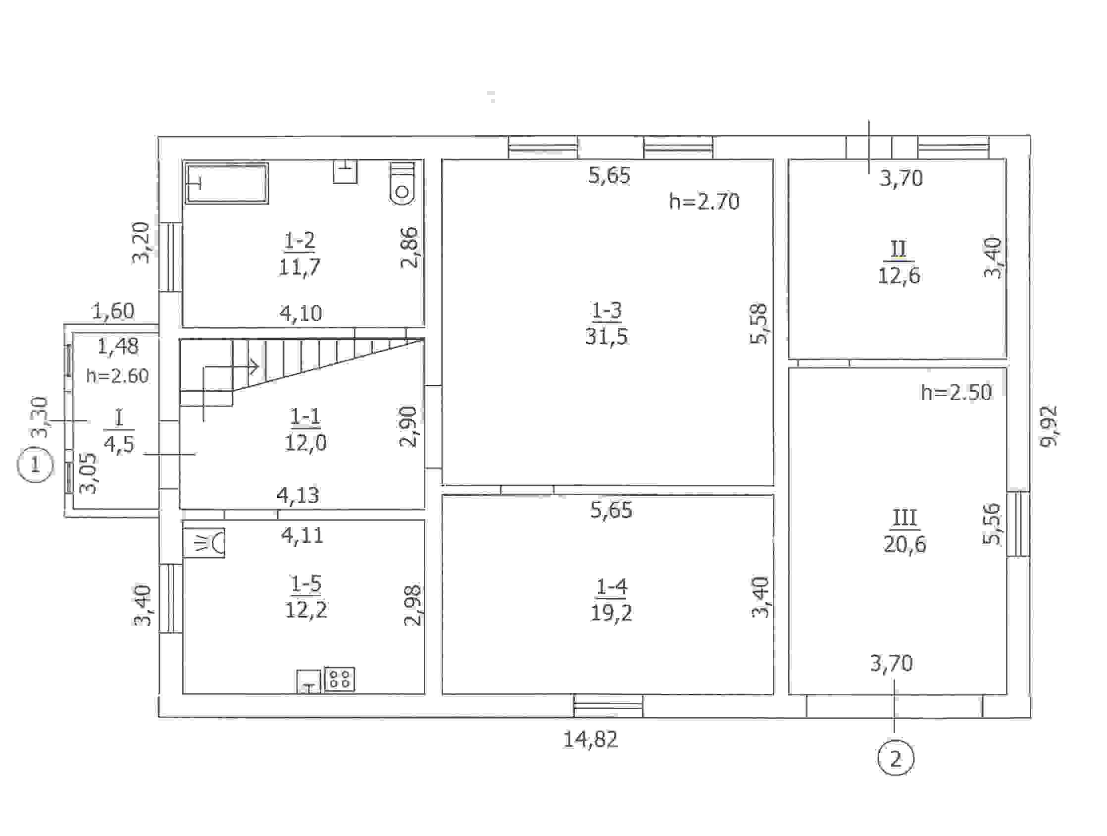

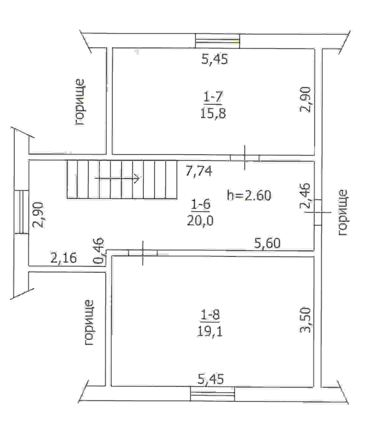

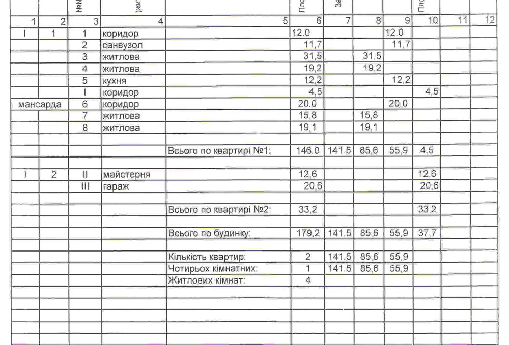

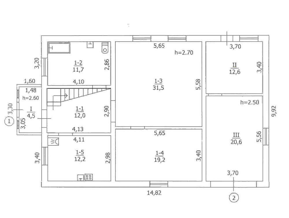

bs_kiev Опубліковано: 18 вересня 2012 Поділитись Опубліковано: 18 вересня 2012 Написав як в графах журналу техпаспорта: Площа вбудованих І – коридор – 4,5 або добудованих приміщень ІІ – майстерня – 12,6 (кв.м) ІІІ – гараж – 20,6 Санвузол, коридори, кухню написав в наступному пункті: 4. ХАРАКТЕРИСТИКА НЕЖИТЛОВИХ ПРИМІЩЕНЬ коридор допоміжне санвузолдопоміжне кухнядопоміжне коридордопоміжне майстернявиконання робіт для господарських потреб гаражпостійне зберігання автомобіля Віддав четвертий раз. Чекаю. (ссылка на изображение устарела)deklaracya.doc Посилання на коментар Поділитися на інших сайтах More sharing options...
Дощ Опубліковано: 18 вересня 2012 Автор Поділитись Опубліковано: 18 вересня 2012 У вас двоквартирний будинок? Посилання на коментар Поділитися на інших сайтах More sharing options...
