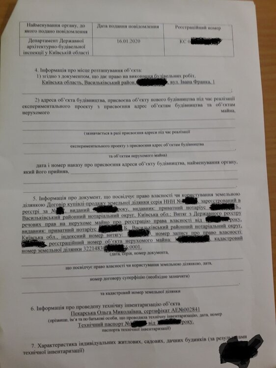

cleoza Опубліковано: 10 лютого 2021 Поділитись Опубліковано: 10 лютого 2021 Декларации по будпаспорту у меня последнее время не было, но было повідомлення. Пришлось кадастровый номер указать дважды(в пункте про розташування и в пункте про землю), после чего прошла регистрация. И дата, да...было задним числом(получили через месяц после подачи). Но это Повідомлення...У Вас же декларация....в уведомлении точно не было кадастрового указано где то кроме пункта про землю? Татьяна, уведомление было подано он-лайн, и много что в нём заполнялось автоматически. Добралась домой, нашла распечатанное уведомление - в самом начале с объектом указан кадастровый номер! Обязательно укажу в новой декларации. Вот меня интересует теперь такой момент - а все ошибки мне сразу указали или есть вероятность, что по чуть-чуть будут выдавать? Посилання на коментар Поділитися на інших сайтах More sharing options...
Татьяна 1973 Опубліковано: 10 лютого 2021 Поділитись Опубліковано: 10 лютого 2021 Оно же есть на портале. Можно посмотреть, как там указано наименование, адрес объекта. Обычно выдают по чуть-чуть)) 1 Посилання на коментар Поділитися на інших сайтах More sharing options...
cleoza Опубліковано: 11 лютого 2021 Поділитись Опубліковано: 11 лютого 2021 Оно же есть на портале. Можно посмотреть, как там указано наименование, адрес объекта. Обычно выдают по чуть-чуть)) Уведомление на Е-констракшн не в таком виде он-лайн, как в печатном из предыдущего реестра. Если в реестре указано слово "будинок" и в уведомлении указано "кадастровый номер такой-то, область такая-то, село такое-то, улица такая-то, будинок 1", то указывать ли в декларации тоже слово "будинок 1"? В предыдущей версии я написала "кадастровый номер такой-то, область такая-то, село такое-то, улица Франка, 1" (без слово будинок между Франка и цифрой 1") Посилання на коментар Поділитися на інших сайтах More sharing options...

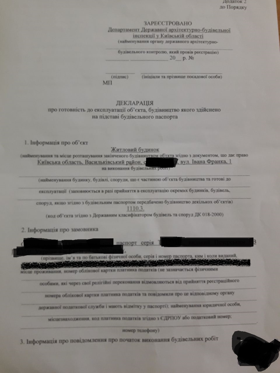

cleoza Опубліковано: 2 березня 2021 Поділитись Опубліковано: 2 березня 2021 Друзья, мне сегодня смска от ЦНАПА пришла. Я расстроилась, т.к. в Цнапе в прошлый раз говорили, что если приходит смс, то это отказ. Зашла в свой кабинет ЦНАПА, статус "Розгляд завершено". Зашла в реестр, а там моя декларация зарегистрированная! Урааааа! Чуть больше года от повидомлення до декларации! 3 Посилання на коментар Поділитися на інших сайтах More sharing options...

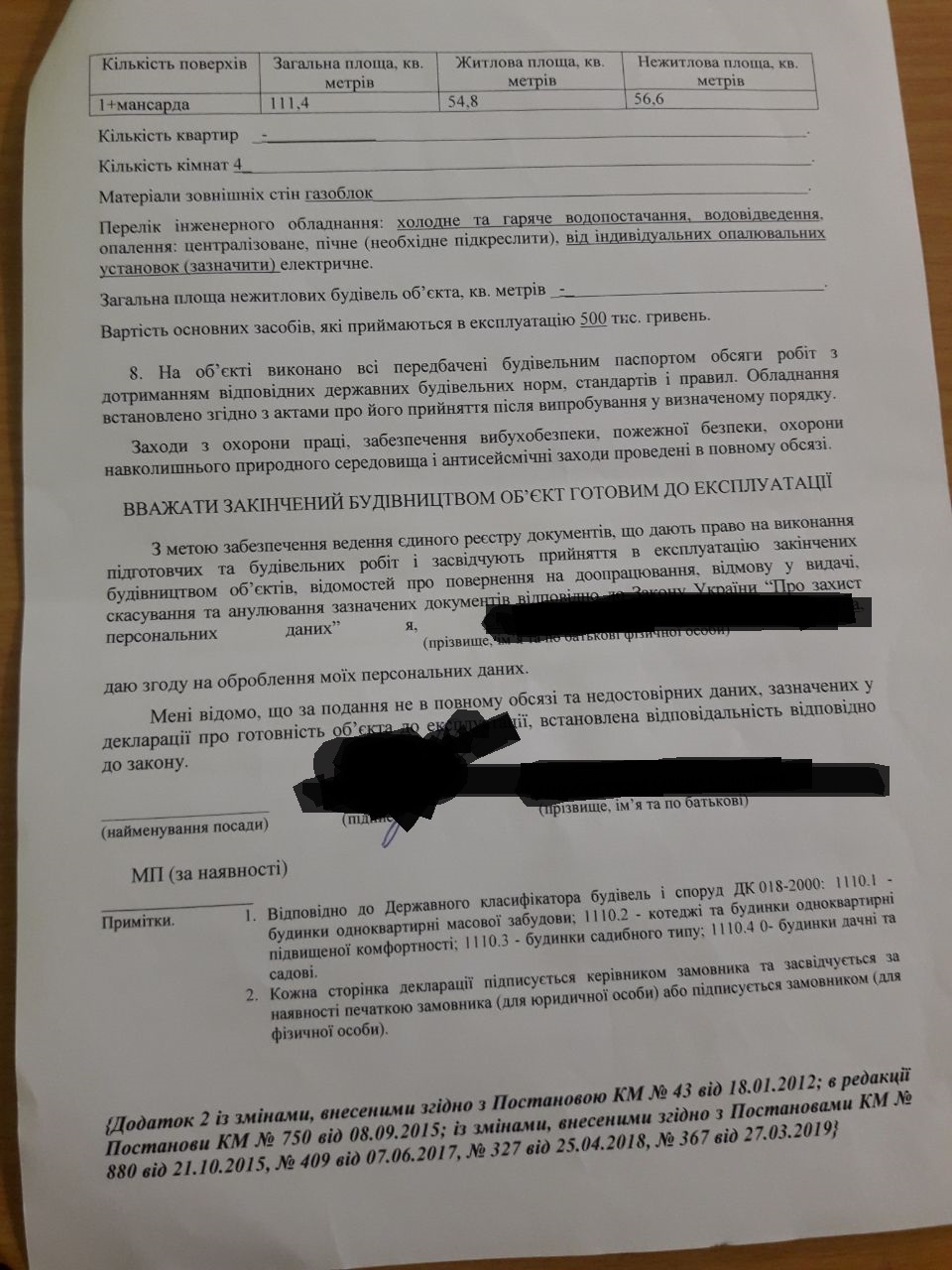

LITMANENko Опубліковано: 11 березня 2021 Поділитись Опубліковано: 11 березня 2021 Подскажите, что писать в пункте Вартість основних засобів, які приймаються в експлуатацію - в техпаспорте у меня такой информации нет. Можно ли туда что то от фонаря вписать более менее реалистичное? Не знаю на что влияет эта строчка декларации. И еще вопрос, в самом конце Найменування посади, підпис, ФИО. Я ставлю подпись, пишу свое ФИО. Посада видимо меня не касается, но а дата то где? Я дату не ставлю нигде что ли? 1 Посилання на коментар Поділитися на інших сайтах More sharing options...
cleoza Опубліковано: 11 березня 2021 Поділитись Опубліковано: 11 березня 2021 Подскажите, что писать в пункте Вартість основних засобів, які приймаються в експлуатацію - в техпаспорте у меня такой информации нет. Можно ли туда что то от фонаря вписать более менее реалистичное? Не знаю на что влияет эта строчка декларации. можно вписать любую цифру. Я поставила 500тыс грн. 2 Посилання на коментар Поділитися на інших сайтах More sharing options...
LITMANENko Опубліковано: 11 березня 2021 Поділитись Опубліковано: 11 березня 2021 @cleoza, у вас декларация успешно зарегистрирована, а вы не поделитесь вашей? Ну конечно с измененными личными данными. У меня есть несколько шаблонов, но они отличаются между собой. Ни в одном например в шапке не заполен орган держ контролю. А сейчас читаю что его вроде как нужно заполнять. Посилання на коментар Поділитися на інших сайтах More sharing options...
cleoza Опубліковано: 11 березня 2021 Поділитись Опубліковано: 11 березня 2021 @cleoza, у вас декларация успешно зарегистрирована, а вы не поделитесь вашей? Ну конечно с измененными личными данными. У меня есть несколько шаблонов, но они отличаются между собой. Ни в одном например в шапке не заполен орган держ контролю. А сейчас читаю что его вроде как нужно заполнять. Конечно поделюсь. Не надо заполнять эту шапку. Не надо. Обращу внимание, что повидомлення я заполняла самостоятельно, поэтому вместо нормальной записи "Житловий будинок с хоз постройками", я написала только житловой будинок. Хоз построек сейчас реально нет. Поэтому это не беда на сегодня. Но вот что делать когда я их соберусь строить - ума не приложу. 1 Посилання на коментар Поділитися на інших сайтах More sharing options...
Татьяна 1973 Опубліковано: 11 березня 2021 Поділитись Опубліковано: 11 березня 2021 Не надо заполнять эту шапку. Не надо. У Вас заполнен в шапке орган ДАБИ. Были замечания при регистрации? Но вот что делать когда я их соберусь строить - ума не приложу.Получается у Вас на хозпостройки и уведомления не было...только в стройпаспорте они есть. Подавать, когда надумаете строить новое ? Посилання на коментар Поділитися на інших сайтах More sharing options...
LITMANENko Опубліковано: 11 березня 2021 Поділитись Опубліковано: 11 березня 2021 Не надо заполнять эту шапку. Не надо. Да, шапка то у вас заполнена Добавлено через 1 минуту @Татьяна 1973, не подскажете по Вартість основних засобів, если не указаны в техпаспорте. Писать любую цифру? Посилання на коментар Поділитися на інших сайтах More sharing options...
