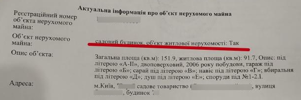

Dmode Опубліковано: 24 жовтня 2019 Поділитись Опубліковано: 24 жовтня 2019 У соседа в вытяге из реестра написано следующее: "садовий будинок, об'єкт житлової нерухомості: так." А также присутсвует "житлова площа" в описании обьекта. Техпаспорт и декларация о готовности делалась в 2010. В 2018 дом был продан, и новые хозяева благополучно в нем получили регистрацию (прописались). Определение "об'єкти житлової нерухомості" нашел тольк в ПКУ, и определение относится и к садовым домам в том числе: "14.1.129. об'єкти житлової нерухомості - будівлі, віднесені відповідно до законодавства до житлового фонду, дачні та садові будинки." Реально ли сейчас ввести в эксплуатацию садовый дом с характеристиками как у соседа (жилая площадь, об'єкт житлової нерухомості), чтобы в нем можно было зарегистрироваться? БТИ же на сегодняшний день, ссылается на инструкцию согласно которой: "садовий будинок - будинок для літнього (сезонного) використання, в якому відсутня житлова площа, а є основна та допоміжна;".... Посилання на коментар Поділитися на інших сайтах More sharing options...
apxitektop Опубліковано: 24 жовтня 2019 Поділитись Опубліковано: 24 жовтня 2019 У соседа в вытяге из реестра написано следующее: "садовий будинок, об'єкт житлової нерухомості: так." А также присутсвует "житлова площа" в описании обьекта. Техпаспорт и декларация о готовности делалась в 2010. В 2018 дом был продан, и новые хозяева благополучно в нем получили регистрацию (прописались). Определение "об'єкти житлової нерухомості" нашел тольк в ПКУ, и определение относится и к садовым домам в том числе: "14.1.129. об'єкти житлової нерухомості - будівлі, віднесені відповідно до законодавства до житлового фонду, дачні та садові будинки." Реально ли сейчас ввести в эксплуатацию садовый дом с характеристиками как у соседа (жилая площадь, об'єкт житлової нерухомості), чтобы в нем можно было зарегистрироваться? БТИ же на сегодняшний день, ссылается на инструкцию согласно которой: "садовий будинок - будинок для літнього (сезонного) використання, в якому відсутня житлова площа, а є основна та допоміжна;".... Знаю, що є "така послуга" - прописати "Так". В чинному на сьогодні ДБН Б.2.2-12:2019 - п. 3.11 будинок садовий Будівля для літнього (сезонного) використання, яка в частині нормування площі забудови, зовнішніх конструкцій та інженерного обладнання не відповідає нормативам, установленим для житлових будинків. 2 Посилання на коментар Поділитися на інших сайтах More sharing options...
Dmode Опубліковано: 24 жовтня 2019 Поділитись Опубліковано: 24 жовтня 2019 Знаю, що є "така послуга" - прописати "Так".На якому етапі треба звертатись за "послугою"? Етап БТІ, декларації про готовнітсть, чи отримання права власності? Посилання на коментар Поділитися на інших сайтах More sharing options...
