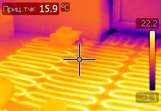

Metis Опубліковано: 20 січня 2012 Поділитись Опубліковано: 20 січня 2012 Давно планировал сделать тепловизионное обследование. Сруб, конопатка силиконом взамен классической, фасадные окна, 2х годичная усадка, откровенный сифон в ряде комнат - все это подталкивало к данной процедуре для уточнения списка работ на весну-лето с целью устранения сифонов и борьбы с проблемными местами для еще большей экономии теплоносителей. Подробно про опыт расписал в своей ветке: тынц Остался очень доволен. Кому лень читать там повторюсь: Игорь (так зовут собсно владельца сего чудного прибора) - очень адекватный, разбирающийся в своем вопросе, интересный и любящий свое дело человек. Цена на границе минимума по палате (на 20.01.2012 - 800 грн за почти 2,5 часа + комментарии + материал). Игорь. тел. 067-4667209 сайт Посилання на коментар Поділитися на інших сайтах More sharing options...

Koskos Опубліковано: 24 січня 2012 Поділитись Опубліковано: 24 січня 2012 Давно планировал сделать тепловизионное обследование. Сруб, конопатка силиконом взамен классической, фасадные окна, 2х годичная усадка, откровенный сифон в ряде комнат - все это подталкивало к данной процедуре для уточнения списка работ на весну-лето с целью устранения сифонов и борьбы с проблемными местами для еще большей экономии теплоносителей. Подробно про опыт расписал в своей ветке: тынц Остался очень доволен. Кому лень читать там повторюсь: Игорь (так зовут собсно владельца сего чудного прибора) - очень адекватный, разбирающийся в своем вопросе, интересный и любящий свое дело человек. Цена на границе минимума по палате (на 20.01.2012 - 800 грн за почти 2,5 часа + комментарии + материал). Игорь. тел. 067-4667209 сайт Сине-голубой цвет - это место утечки теплого воздуха? Посилання на коментар Поділитися на інших сайтах More sharing options...
S_Vladimir_79 Опубліковано: 24 січня 2012 Поділитись Опубліковано: 24 січня 2012 Сине-голубой цвет - это место утечки теплого воздуха? Да, и затечки холодного. Посилання на коментар Поділитися на інших сайтах More sharing options...
