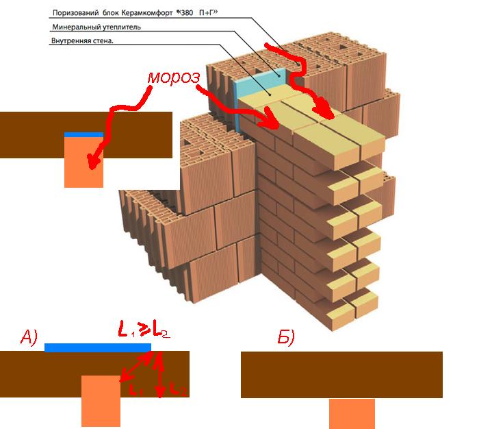

MLNK Опубліковано: 20 січня 2012 Поділитись Опубліковано: 20 січня 2012 Делал-ли кто-то так, или оценивал эффективность с точки зрения разделения тёплой внутренней стены от внешней (для одинакового кирпича стен). Поделитесь сображениями. www.sbk.com.ua/plugins/content/fboxbot/thumbs/kblok-03_207x200_ba1bdbe4683c9e417f977ec468763f7f.jpg Отсюда - (ссылка устарела) Посилання на коментар Поділитися на інших сайтах More sharing options...
ros2010 Опубліковано: 26 липня 2012 Поділитись Опубліковано: 26 липня 2012 такое "утепление" уже рассматривалось касательно монолитных поясов и перекрытий, в результате я себе сделал следующую схему утепления этих элементов: сверху что имеем, внизу варианты решения (ИМХО) Посилання на коментар Поділитися на інших сайтах More sharing options...
