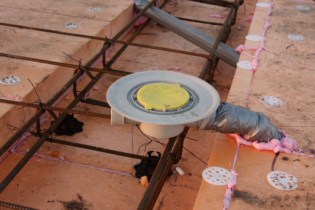

  • до заливки чернового пола вы уже должны знать (это частично ответ на вопрос "что мне нужно"):
    • уровень чистого пола, т.н. "нулевую отметку". Раструб трубы сделать ниже уровня бетона на пару сантиметров! В раструб можно вставить обрезок трубы и желательно утеплитель вокруг него (для компенсации давления бетона
    • д.б. определены места установки приборов и их тип! Особенно унитазы и напольные душевые кабины. Трубы тогда можно вывести прямо к месту монтажа.
[*]трубы перед заливкой бетона д.б. надёжно закреплены - чтобы бетон их не сместил. Немало случаев, когда трубы разъединяются и стоки текут под фундамент. Для предотвращения этого и используется крепление труб и обмотка скотчем (алюминиевым) - для дополнительной фиксации.
[*]выходы из стен фундаменты д.б. сделаны на соответствующей глубине
[*]должны отсутствовать углы по 90* на "приём" стоков. ВАЖНО! Допускаются только на "выдачу" (падение)
При самостоятельном монтаже всё это не сложно соблюсти. И не жалейте денег на расходные материалы (хомуты, скотч, утеплитель) и времени для подготовки этого этапа.
