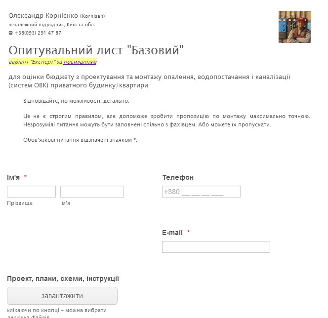

Опитувальний лист "Базовий"
  • для оцінки бюджету з проектування та монтажу опалення, водопостачання і каналізації (систем ОВК) приватного будинку/квартири
