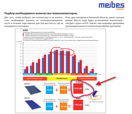

Рекомендую только при определённых условиях - больше 5-ти жильцов, или больше 3 женщин, частные пансионы, наличие бассейна.
Но я повторяюсь :)
За год 1 кв.м солнечных коллекторов производит количество энергии = количеству энергии, произведённым газовым котлом на 650грв.
Стоимость инсталляции 1 кв.м солнечных коллекторов где-то 1000-1400 U$
1 м.кв вакуумных солнечных коллекторов произведёт где-то 750 кВт энергии, в год, район Киева.
Такое же количество энергии произведут где-то 85-90 кубов газа. Если по 7.2, то это будет стоить 645 грив.
Срок окупаемости солнечных коллекторов можете прикинуть сами.
Если гостиница, или бассейн, много женщин в семье - ещё можно считать для ГВС.
А для отопления вообще нет смысла.
Но я повторяюсь :)
Арифметика великая сила. Срок окупаемости порядка 50 лет при текущей стоимости газа и курсе доллара - заставляет задуматься

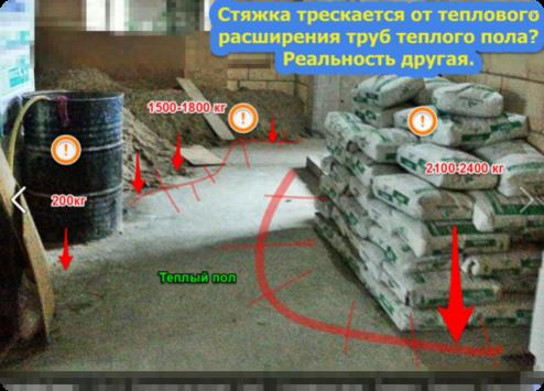

Как не надо делать.
Штукатуры разложились на стяжке теплого пола. Бетономешалку еще не успели затащить.
Фотографирую такие нюансы, чтобы потом заказчик знал ответ на вопрос, почему стяжка и плитка потрескались.
Что надо сделать, чтобы исправить эту ситуацию:
  • по нормативам, штукатурка ДОЛЖНА быть сделана до стяжки ТП
  • в конкретном случае, на стяжке ТП нельзя складировать материалы, особенно точечно. Использовать для этого поверхности без стяжки или распределять вес равномерней.
