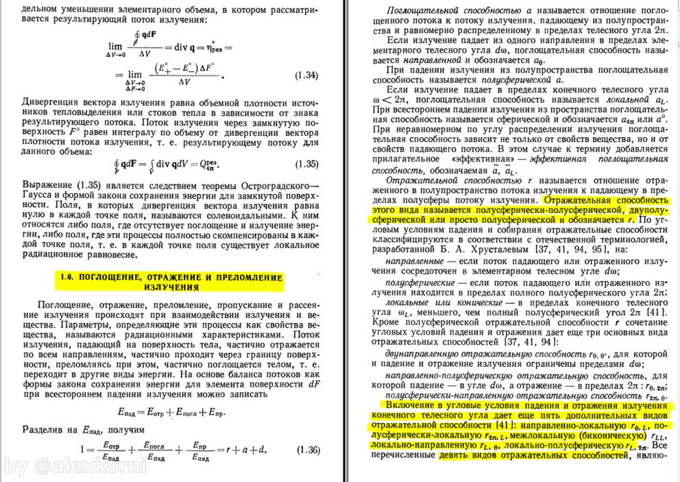

Популярно о теплообмене излучением (и его отражении)
Многие не понимают, что теплообмен (в том числе лучистый), возможен только между телами, имеющими разную температуру - и только до того момента, пока не наступит термодинамическое равновесие (температуры сравняются)
Например:
  • между Солнцем и Землёй
  • между радиатором и отражающей плёнкой, разделёнными теплоизолятором-воздухом
Термин термодинамического равновесия им тоже не понятен.
И что стяжка ТП + отражающаябл*дь плёнка имеют фактически одинаковую температуру.
То есть, это - одна система, находящаяся в термодинамическом равновесии.
И теплообмен, в том числе лучистый, между ними крайне незначительный и быстрозатухающий.
Отражающая плёнка - до жопы.

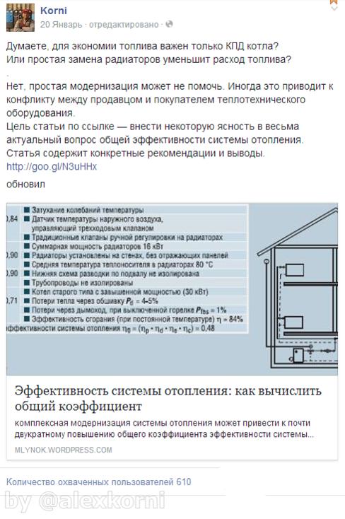

Думаете, для экономии топлива важен только КПД котла?
Или простая замена радиаторов уменьшит расход топлива?
Нет, простая модернизация может не помочь. Иногда это приводит к конфликту между продавцом и покупателем теплотехнического оборудования.
Цель статьи по ссылке — внести некоторую ясность в весьма актуальный вопрос общей эффективности системы отопления.
Статья содержит конкретные рекомендации и выводы.
Эффективность системы отопления: как вычислить общий коэффициент
