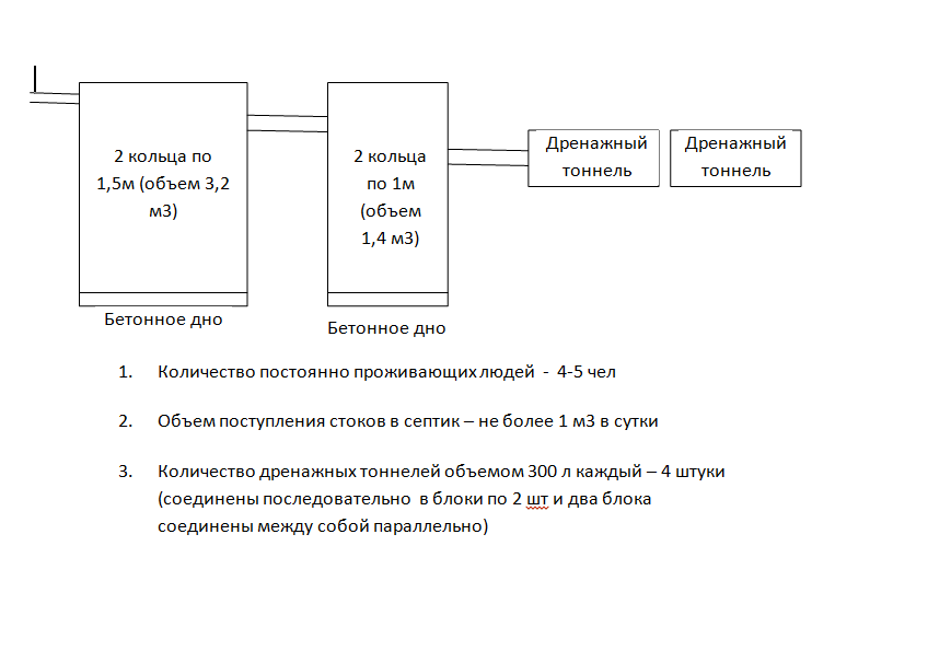

Добрый день.
Подскажите пожалуйста, правильная ли схема септика и дренажного поля?
Грунт - суглинки.
Добрый день.
Грунт - суглинки.
На одного человека - один тоннель.
Особенно в суглинках.
