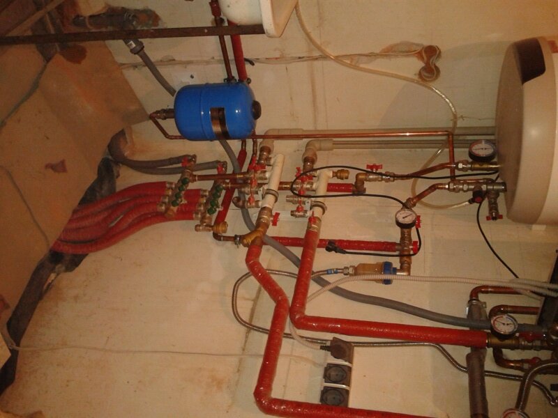

У меня дома так.
Котёл со встроенным бойлером на 45л. Хватает, если в душе не зависать :)

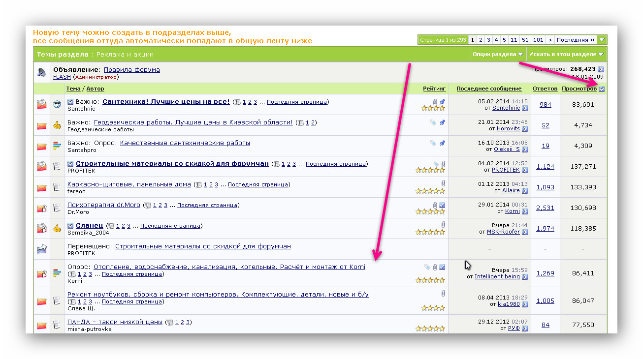

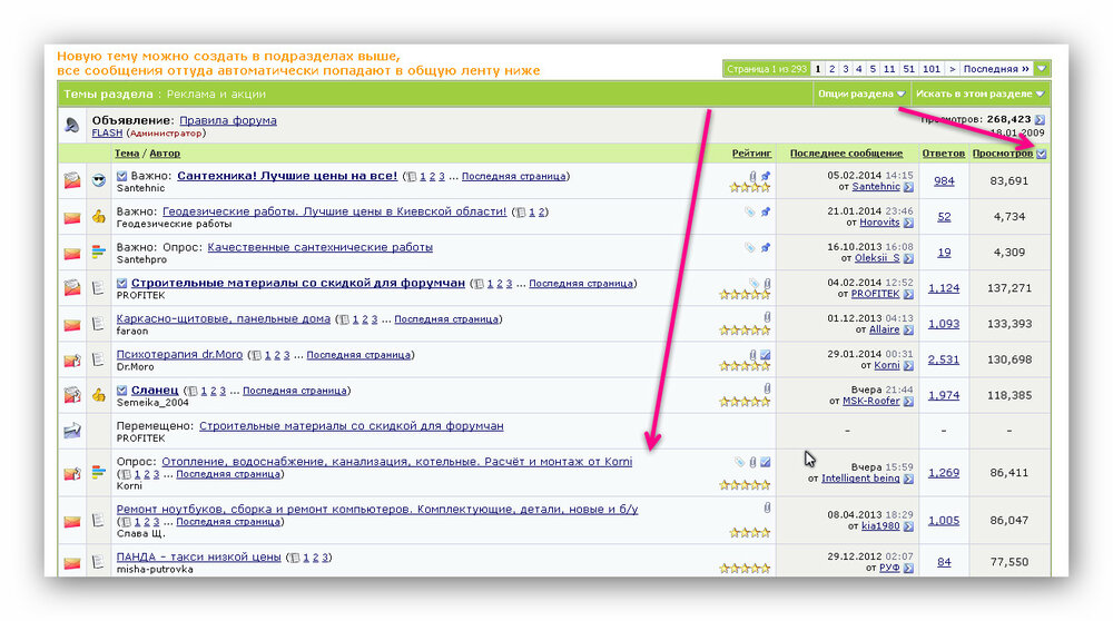

Проще всего искать тему , кликая на "Просмотры".
Она будет на первой странице.
