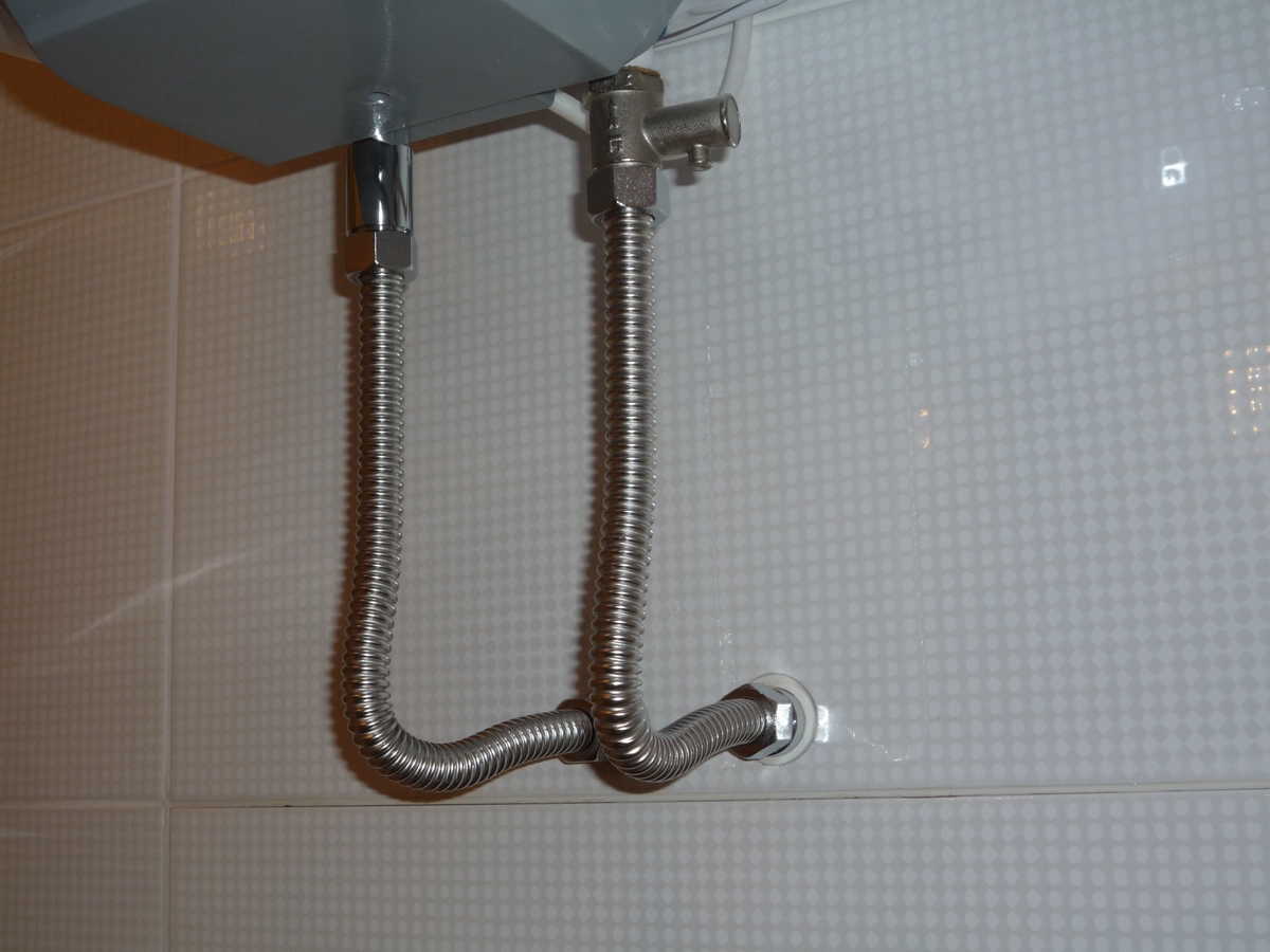

Добрый день!
Подскажите на сколько надежны такие подводки-игла из нержавейки для смесителя? Какие есть альтернативы в такой же ценовой категории (примерно 40 грн/шт 40 см)?
Cчитаю их надёжным вариантом.
Но это субъективно, исследований нет.

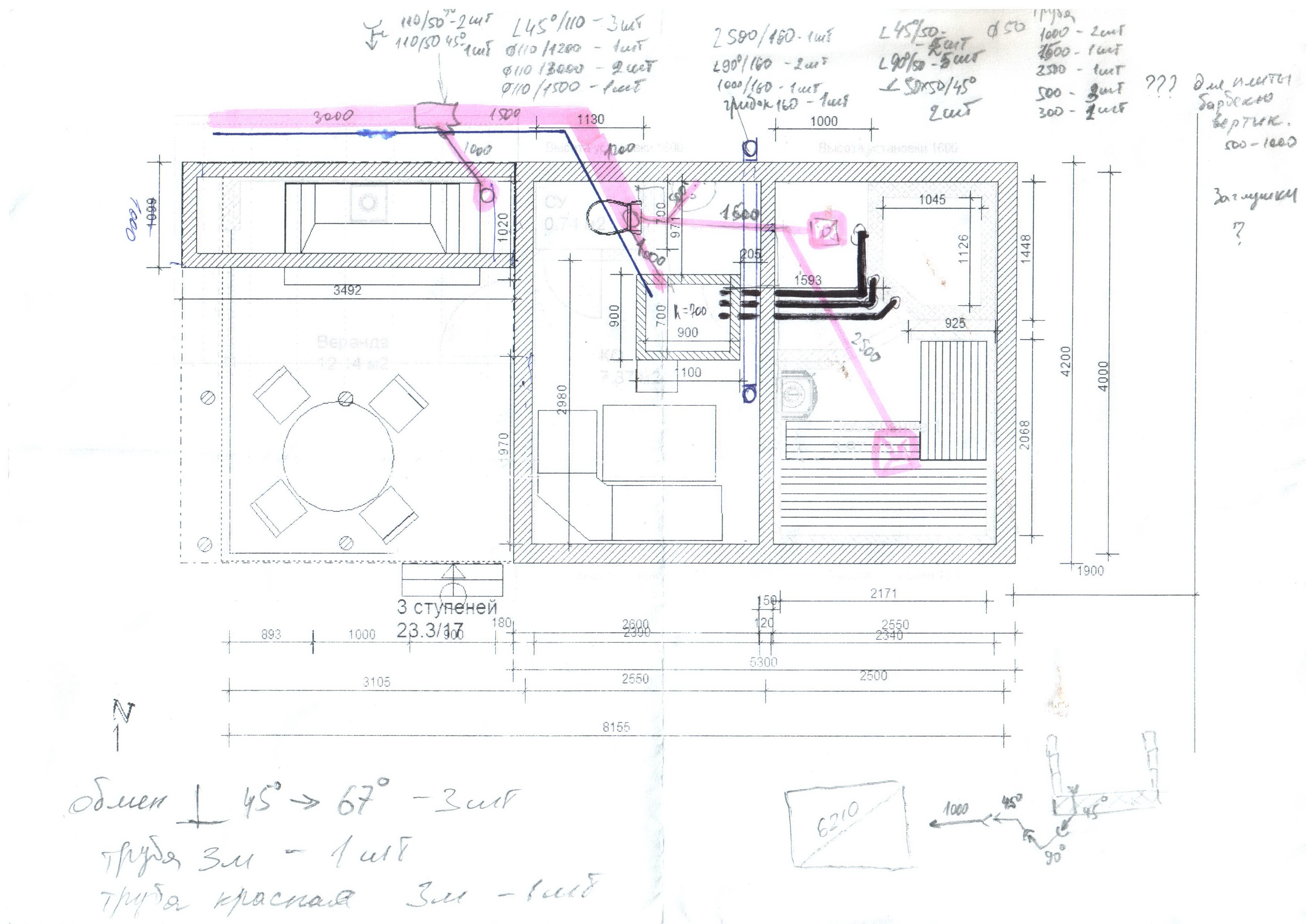

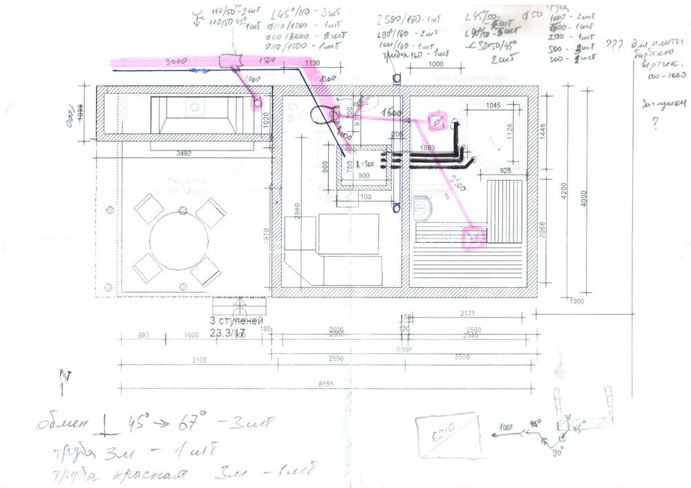

Здравствуйте, Александр.
Учитывая Вашу высокую квалификацию в области водоснабжения прошу
Вашей помощи.
Во вложении примерная схема системы канализации бани. От бани в
сторону улицы небольшой естественный уклон примерно 1м на 30м длины.
Длина прямого участка под землей получиться около 25м. За пределами
участка планируется колодец, а далее сброс в центральную канализацию. Внутренняя
разводка канализации планируется под бетонной плитой толщиной 100мм. Т.е.
фундамент будет плитно-ленточный под каркас. Ввод водопровода трубой
ПНД 32мм, разводка водопровода внутри под дощатым полом. Баня будет
использоваться 2-3 раза в месяц.
В связи с этим есть вопросы:
1.Можно ли уложить трубу для канализации диам 110мм на таком длинном
участке и нужна ли ревизия (как её сделать)?
2.На какой глубине можно сделать выход, можно ли сделать под
фундаментной лентой, нужно ли утеплять, можно ли прокладывать в одной
траншее с водопроводом и электричеством (электрокабель будет в тех
трубе ПНД 25мм, расположенной выше канал-ции на 20см)?
3.Каким образом проложить все коммуникации в траншее поэтапно, т.е.
вырыта траншея от бани примерно на 5м глубиной около 1м, шириной на
штык лопаты, укладываем туда все трубы и закапываем. Далее заливаю
фундамент, а уже потом рою траншею на остальные 20м и прокладываю
остальные трубы, или нужно одновременно всю
трубу укладывать?
4.Хватит ли естественного уклона в 1м или нужно заглубляться на длине
25м?
5.Может заложить греющий кабель на вводе водопровода , как это сделать?
Какой кабель применить?
Заранее благодарю.

1. Можно, каждые 12м длины желательно сделать ревизионный колодец.
2. Почти все ответы есть в этой ветке. Кроме электрокабеля.
3. Можно и поэтапно, и сразу. Можно просто оставить в фундаменте гильзы (из 160мм трубы, например), куда потом "пропихнуть" все коммуникации
4. 1,5-3 см на метр
5. Саморегулирующийся нагревательный кабель DEVI, например. Или Raychem.

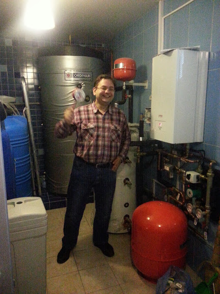

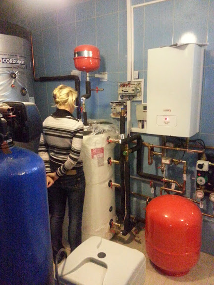

Сегодня, после ритуала, запустили.
Честно скажу, с трудом и не за один день.
Помог только главный инструмент и друг Валера - ас проектирования и электротехники:
(%D1%81%D1%81%D1%8B%D0%BB%D0%BA%D0%B0%20%D0%BD%D0%B0%20%D0%B8%D0%B7%D0%BE%D0%B1%D1%80%D0%B0%D0%B6%D0%B5%D0%BD%D0%B8%D0%B5%20%D1%83%D1%81%D1%82%D0%B0%D1%80%D0%B5%D0%BB%D0%B0) (%D1%81%D1%81%D1%8B%D0%BB%D0%BA%D0%B0%20%D0%BD%D0%B0%20%D0%B8%D0%B7%D0%BE%D0%B1%D1%80%D0%B0%D0%B6%D0%B5%D0%BD%D0%B8%D0%B5%20%D1%83%D1%81%D1%82%D0%B0%D1%80%D0%B5%D0%BB%D0%B0)
Принцип работы системы отопления был сформирован, при активнейшем участии заказчика, ещё до строительства дома - каркасного, на утеплённой "шведской плите":
Особенности системы:
Автоматика и управление:
Разработка логики работы системы осуществлялась совместно с заказчиком, решение по конкретной схеме было принято не сразу. Первая схема (разделения потоков через трёхходовой) была отвергнута в ходе неоднократных кофепитий с Валерой.
Одна из важных составляющих - качественно утеплённый дом. В данном случае, каркасный. Сегодня днём, за 5 часов без поддержки отопления, помещения остыли на 0,5*С.
Заказчика оставили вечером в задумчивости :)

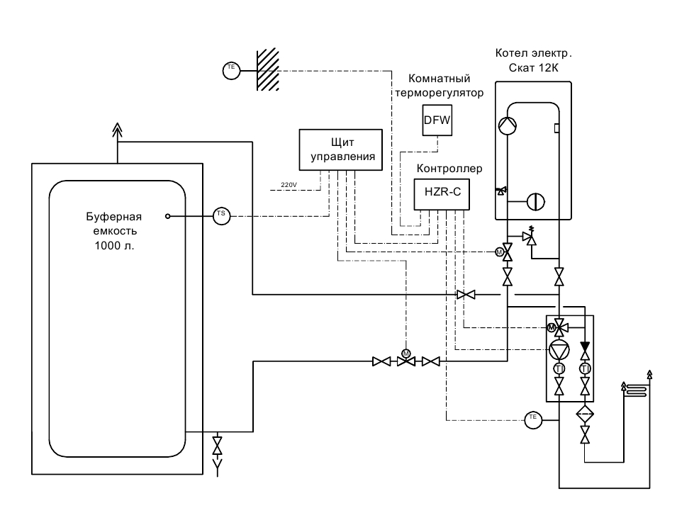

Выложу принципиальную схемку, но без электрической схемы щита управления ;):
