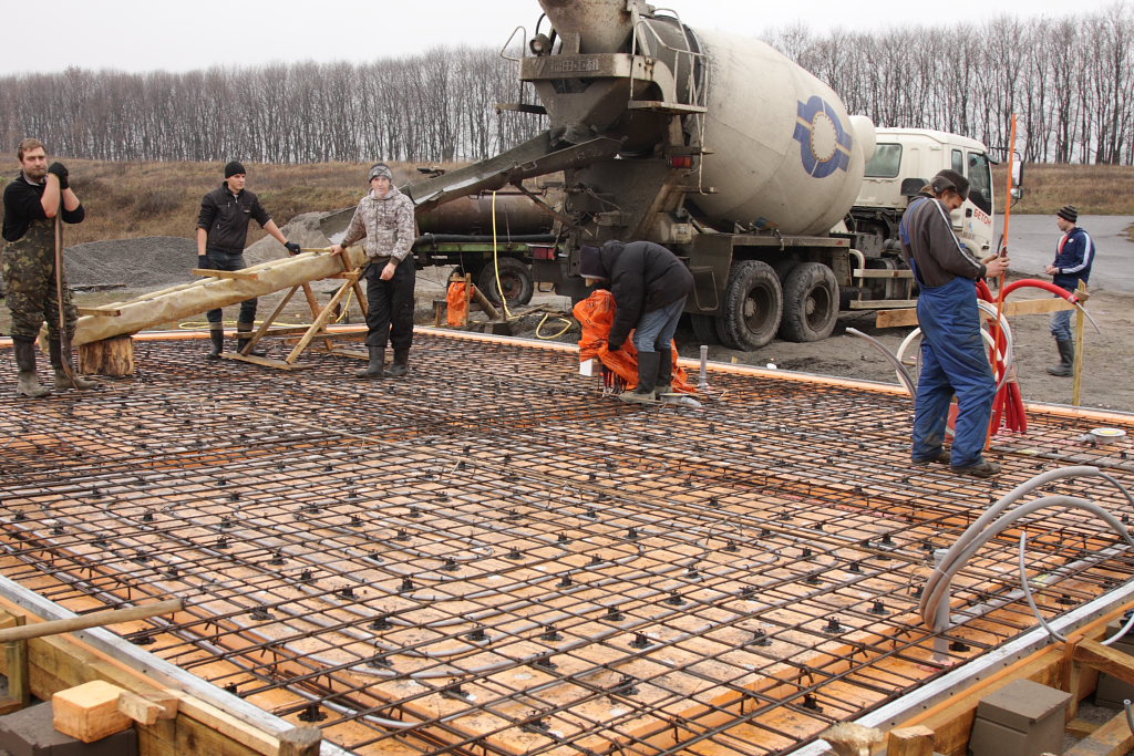

И еще вопрос, труба ТП в плите, если проходит под внутренней стеной, ее надо как-то защищать (по аналогии с проходом в деформационном шве в документациях от рехау.) или єто уже пром. масштабы?
Спасибо.
Нет, не надо.
Почитайте-посмотрите ветку Склон, плита, каркасник Олега (ник badgy)
[spoiler= Про темперирование ядра бетона >>]
Совсем не "неженка" труба ТП - я давал раньше ссылку на технологию Рехау "темперирование ядра бетона".
Трубе (качественной) по барабану, если по ней будут топтаться. И не "протрётся" она от контакта с арматурой.... это тоже миф.
