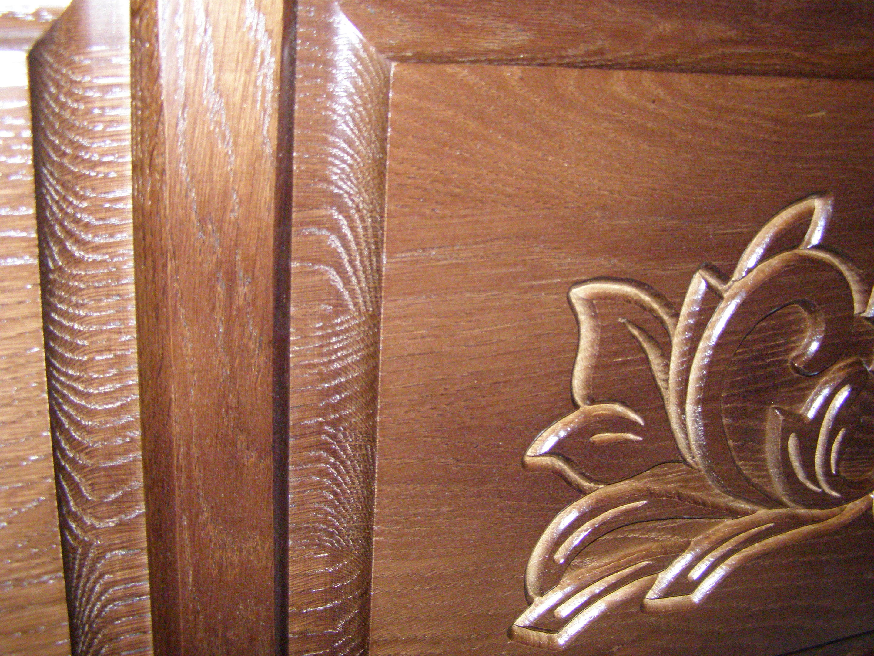

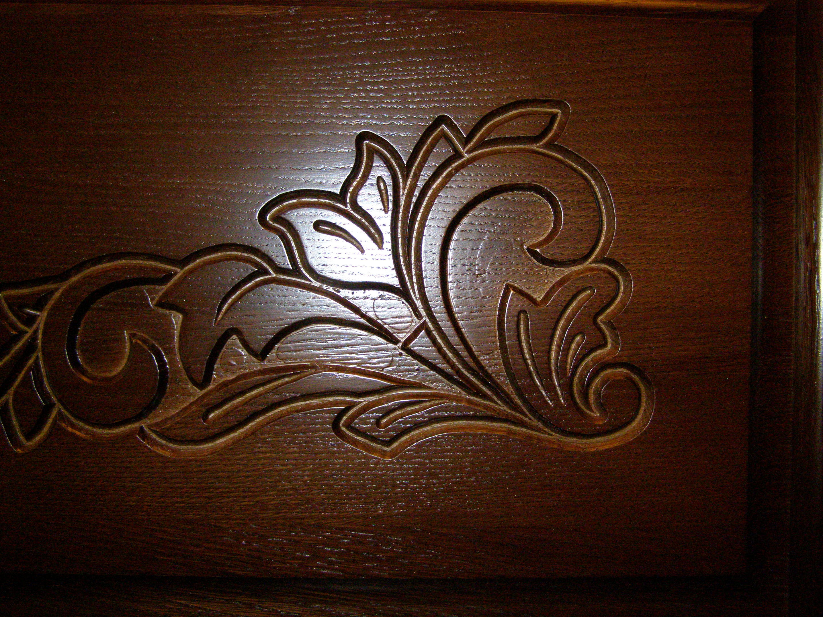

bev Опубліковано: 18 січня 2012 Автор Поділитись Опубліковано: 18 січня 2012 Вот фотографии. Царапать не хочется, если честно Посилання на коментар Поділитися на інших сайтах More sharing options...
Bobz Опубліковано: 18 січня 2012 Поділитись Опубліковано: 18 січня 2012 По структуре - дуб. 1 Посилання на коментар Поділитися на інших сайтах More sharing options...
ValVal Опубліковано: 18 січня 2012 Поділитись Опубліковано: 18 січня 2012 Вот фотографии. Царапать не хочется, если честно структура - дуб. не сосна точно. но скажу по опыту - я делал подоконник и не хватило дубовой вставочки. я зачистил ольху и покрасил одни цветом - лазурь под дуб - весь прогон. разницы нет. имхо, я бы ковырнул... 1 Посилання на коментар Поділитися на інших сайтах More sharing options...
WoodWorker Опубліковано: 18 січня 2012 Поділитись Опубліковано: 18 січня 2012 Судя по фрезеровке узора(на ручную резьбу не похоже), где видно структуру (прожилки в глубине), то это дуб массив. Так что спите спокойно))) 1 Посилання на коментар Поділитися на інших сайтах More sharing options...

rul.32 Опубліковано: 18 січня 2012 Поділитись Опубліковано: 18 січня 2012 Вот фотографии. Царапать не хочется, если честно Спите спокойно.Это самый настоящий, натуральный дуб.А резьба сделана на ЧПУ или фрезой по шаблону.Шпона на картинке нет.8-) 1 Посилання на коментар Поділитися на інших сайтах More sharing options...

Sass Опубліковано: 18 січня 2012 Поділитись Опубліковано: 18 січня 2012 По фотографии очень похоже таки на натуральный дуб. Видимо, это Вы такой здоровенный, что он Вам легкий. Я сейчас делаю столик на кухню из дуба. Дабы не рвать спину, заготовки таскаю по частям. Целиком стол подниму и втащу только один раз. Когда на место поставлю. Ну его нафик, какое оно тяжелое. При том, что он небольшой, а я ну совсем не ботан по комплекции. Посилання на коментар Поділитися на інших сайтах More sharing options...
юра1333 Опубліковано: 19 січня 2012 Поділитись Опубліковано: 19 січня 2012 Дуб сушеный весит много,у меня есть дубовые высушение доски, так доску длиной 3 м.и шириной 35см., очень тяжело нисти. На фото структура похожая на дуб, ну я уверен, что это не дуб, если вы свободно поднимеете части кровати. Посилання на коментар Поділитися на інших сайтах More sharing options...
rul.32 Опубліковано: 19 січня 2012 Поділитись Опубліковано: 19 січня 2012 Дуб сушеный весит много,у меня есть дубовые высушение доски, так доску длиной 3 м.и шириной 35см., очень тяжело нисти. На фото структура похожая на дуб, ну я уверен, что это не дуб, если вы свободно поднимеете части кровати. Зачем так категорично?На фото очень хорошо видно торцевой срез и он все подтверждает.По крайней мере фасад,что на фото, 100% из дуба Посилання на коментар Поділитися на інших сайтах More sharing options...
АлександрБ. Опубліковано: 19 січня 2012 Поділитись Опубліковано: 19 січня 2012 Да, с категоричностью нынче надо быть острожнее. Сейчас "модно" стало делать клееные детали. Вполне возможно, что на каркас из обычных пород наклеена дубовая ламель 10-12 мм толщиной. ПС. ничего не утверждаю, такие вещи надо осматривать вживую. Посилання на коментар Поділитися на інших сайтах More sharing options...
rul.32 Опубліковано: 19 січня 2012 Поділитись Опубліковано: 19 січня 2012 Да, с категоричностью нынче надо быть острожнее. Сейчас "модно" стало делать клееные детали. Вполне возможно, что на каркас из обычных пород наклеена дубовая ламель 10-12 мм толщиной. ПС. ничего не утверждаю, такие вещи надо осматривать вживую. Там видно фигарей(явно больше 10-12мм) И зачем такие сложные эксперименты? В своей практике один раз встречал ламель 8мм(на столешнице),ну чтоб 15 и с обоих сторон,это мне кажеться- слишком. Посилання на коментар Поділитися на інших сайтах More sharing options...

rev Опубліковано: 20 січня 2012 Поділитись Опубліковано: 20 січня 2012 упс .. недочитал все ответы и полез со своим пятаком ..... на фото дуб, но есть и такой вариант - на столярную сосновую плиту наклеили ламель 7 - 10 мм. я знаю фирмы где такое практикуют. Посилання на коментар Поділитися на інших сайтах More sharing options...
slava_slava Опубліковано: 20 січня 2012 Поділитись Опубліковано: 20 січня 2012 упс .. недочитал все ответы и полез со своим пятаком ..... на фото дуб, но есть и такой вариант - на столярную сосновую плиту наклеили ламель 7 - 10 мм. я знаю фирмы где такое практикуют. тоже думаю так сделали дуб даже по весу можно отличить...сосна намного легче.... Посилання на коментар Поділитися на інших сайтах More sharing options...
