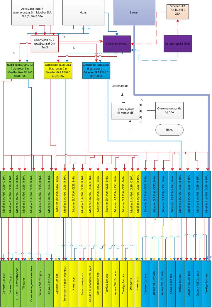

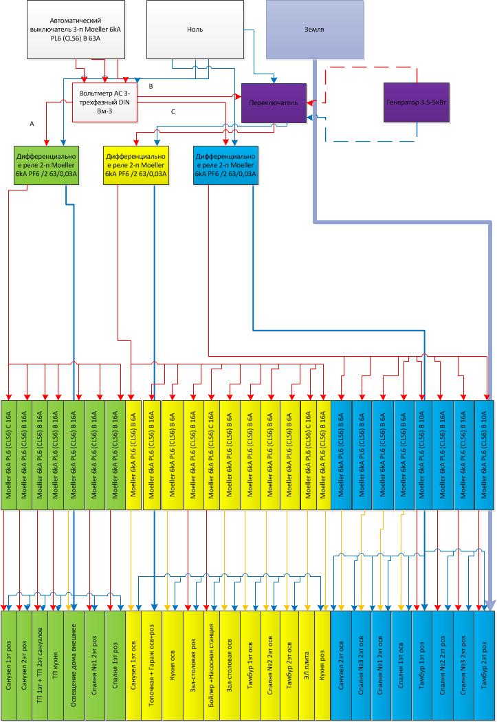

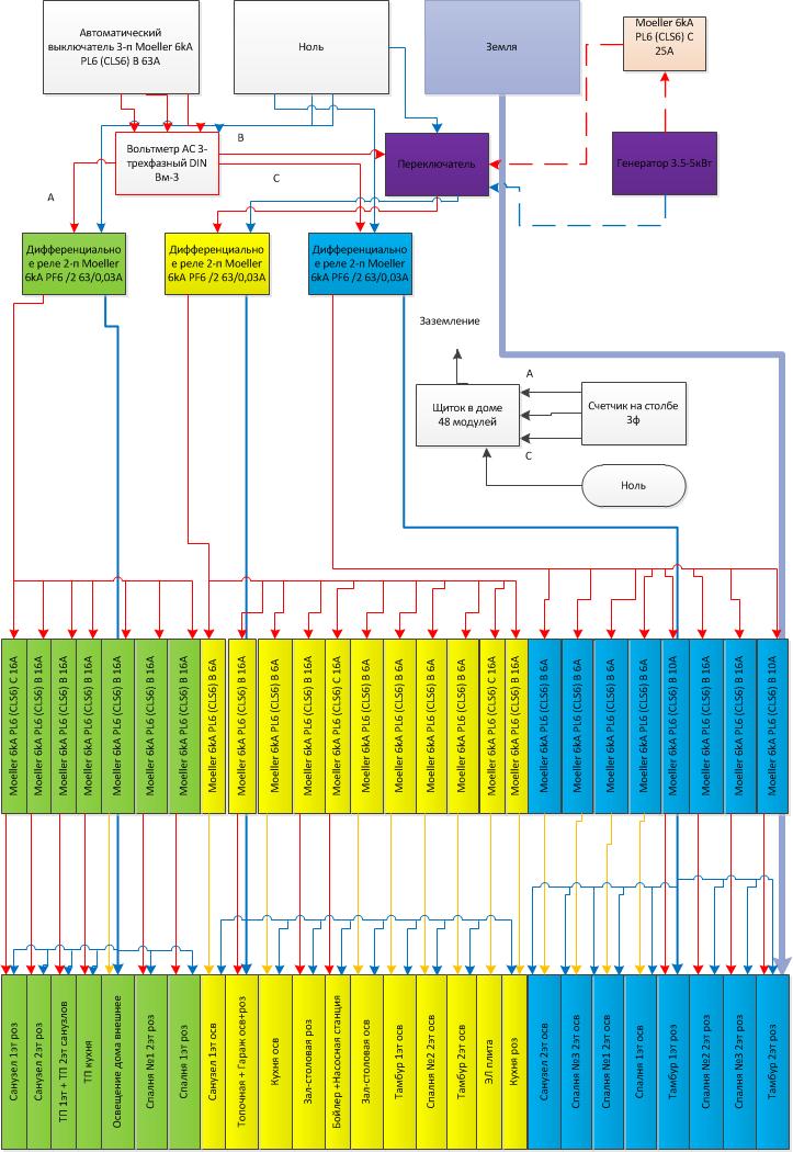

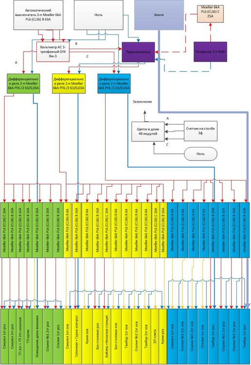

ink_stroi Опубліковано: 23 січня 2012 Поділитись Опубліковано: 23 січня 2012 1. Линия от гены должна быть защищена. 2. Нагрузки по фазам распределены не равномерно. 3. Инженерное оборудование запитал бы через реле выбора фаз (наличие любой из 3х фаз). 4. УЗО №2 перенести под переключатель. 5. АВ 63 А перебор, номинал снизить. 6. Ввод, система TN-C-S или ТТ не проработан (это вводной щит), скорее и гена в этот щит уйдет. 1 Посилання на коментар Поділитися на інших сайтах More sharing options...
aidback Опубліковано: 23 січня 2012 Автор Поділитись Опубліковано: 23 січня 2012 1. Линия от гены должна быть защищена - можно по-подробнее!? 2. Нагрузки по фазам распределены не равномерно - сделано. 3. Инженерное оборудование запитал бы через реле выбора фаз (наличие любой из 3х фаз). - можно по-подробнее!? 4. УЗО №2 перенести под переключатель - сделано. 5. АВ 63 А перебор, номинал снизить - сделано. 6. Ввод, система TN-C-S или ТТ не проработан (это вводной щит), скорее и гена в этот щит уйдет - заземление по схеме не указал, все потребители(розетки\выключатели) будут подключены на колодку которая будет заземлена. Посилання на коментар Поділитися на інших сайтах More sharing options...
sanykrimea Опубліковано: 23 січня 2012 Поділитись Опубліковано: 23 січня 2012 (змінено) aidback, Провод AsXSn 4x16. От трансформатора до ввода на столбе(там счетчик и коробка) 130м AsXSn 4x16 воздушная линия. 20м 4х6 ввод в дом(к щитку) до дальней резетки ВВГнг 32м(3х2.5). Ожидаемый ток однофазного короткого замыкания: AsXSn 4x16 - 0,26 км х 1,91 Ом/км = 0,496 Ом. ВВГ 4х6 - 0,04 км х 3,08 Ом/км = 0,123 Ом ВВГнг 3х2,5 - 0,064 км х 7,41 Ом/км = 0,474 Ом Наибольшее допустимое время защитного автоматического отключения для системы TN 220 В - 0,4с. ОТКЗ на вводе ~ 220 В/ 0,619 Ом = 355 А. Номинал автомата для защиты от тока КЗ, не более В63А или С32А (в ТП и на вводе в дом) МОТКЗ на линии дальней розетки ~ 220В/1,33 Ом (+ 50 % -увеличение, вызванное нагревом проводников при КЗ) = 165 А. Номинал автомата для защиты от тока КЗ, не более В32А или С16А ВВГ 4х6 недопустим для ввода в дом - минимальное сечение PEN- проводника - 10 мм2 медь или 16 мм2 алюминий. POLAA, ...1. От ТП в асбоцементной трубе под землей (под дорогой) до ближайшего столба АВВГ - 4х25 длиной 35 метров; 2. По столбам ВЛ до столба возле моего участка AsXSn - 4х25 длиной 230 метров; 3. От столба ввод в дом под землей АВБбШв 4х16 длиной 38 метров; 4. От главного щита на 2-й этаж PPJ 5х4 длиной 10 метров; 5. От щитка 2-го этажа до самой дальней розетки PPJ 3х2,5 длиной 15 метров. Есть еще вариант вместо пунктов 4 и 5 кабель освещения от главного щита PPJ 3х1,5 длиной 30 метров... Ожидаемый ток однофазного короткого замыкания: АВВГ - 4х25 - 0,07 км х 1,20 Ом = 0,084 Ом AsXSn - 4х25 - 0,46 км х 1,20 Ом = 0,552 Ом АВБбШв 4х16 - 0,076 км х 1,91 Ом = 0,145 Ом PPJ 5х4 - 0,02 км х 4,61 Ом = 0,092 Ом PPJ 3х2,5 - 0,03 км х 7,41 Ом = 0,222 Ом PPJ 3х1,5 - 0,06 км х 12,1 Ом = 0,726 Ом Наибольшее допустимое время защитного автоматического отключения для системы TN 220 В - 0,4с. ОТКЗ на вводе ~ 220В/0,781 Ом = 282 А. Номинал автомата для защиты от тока КЗ, не более - В50А или С25А (в ТП и на вводе в дом) МОТКЗ на вводе в щит 2 этажа ~ 220В/0,965 Ом = 228 А. Номинал автомата для защиты от тока КЗ, не более - В32А или С20А МОТКЗ на дальнюю розетку ~ 220В/1,298 Ом = 169 А Номинал автомата для защиты от тока КЗ, не более В32А или С16А МОТКЗ на освещение ~ 220В/1,870 Ом (+ 50 % - увеличение, вызванное нагревом проводников при КЗ)= 117 А, номинал автомата для защиты от тока КЗ, не более В16А или С10А aidback & POLAA МОТКЗ - минимальный ожидаемый ток короткого замыкания. Не учтены переходные сопротивления соединений проводников. Сопротивление фазной обмотки трансформатора = 0. Не учтены сопротивления повторных заземлений ВЛ (если они есть). Далее номиналы автоматов проверяют на соответствие длительному допустимому току для выбранных сечений кабелей групповых линий, номинальному току розеток/выключателей и проч. и на соответствие току нагрузки (номиналы автоматов должны быть максимально приближены к нему, с учётом пусковых токов). Длительный допустимый ток для проводов и кабелей в пластмассовой изоляции с медными жилами - по таблице 1.3.4. ПУЭ. Таблица есть в теме Ссылки на... #11 Увеличение ОТКЗ достигают уменьшением сопротивления заземления - подключение заземляющего устройства к нулевому проводнику снижает общее сопротивление цепи N на ТП - N на вводе (параллельное соединение проводников) - чем ниже сопротивление заземления, тем выше ТКЗ . Увеличив ТКЗ получим более надёжное срабатывание автоматического отключения при аварии. Змінено 23 січня 2012 користувачем sanykrimea 2 Посилання на коментар Поділитися на інших сайтах More sharing options...

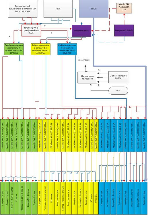

aidback Опубліковано: 24 січня 2012 Автор Поділитись Опубліковано: 24 січня 2012 На ввод поменял провод с 4х6 на 4х10. Схему щитка(с потребителями)перерисовал. Просьба еще раз пересмотреть и оставить свое мнение. Спасибо. Посилання на коментар Поділитися на інших сайтах More sharing options...
ink_stroi Опубліковано: 24 січня 2012 Поділитись Опубліковано: 24 січня 2012 1. Линия от гены должна быть защищена - можно по-подробнее!? 3. Инженерное оборудование запитал бы через реле выбора фаз (наличие любой из 3х фаз). - можно по-подробнее!? 5. АВ 63 А перебор, номинал снизить - сделано. 6. Ввод, система TN-C-S или ТТ не проработан (это вводной щит), скорее и гена в этот щит уйдет - заземление по схеме не указал, все потребители(розетки\выключатели) будут подключены на колодку которая будет заземлена. 1. Гена на 3,5-5 кВт, после него нужен соответствующий АВ. 3. С наличием у вас инженерного оборудования я обознался. 5. Какой аппарат у вас ограничивает выделенную вам мощность? До АВ 63А у вас что еще стоит? 6. Лучше начинать от ВЛ, что за чем стоит и т.д. Посилання на коментар Поділитися на інших сайтах More sharing options...
POLAA Опубліковано: 24 січня 2012 Поділитись Опубліковано: 24 січня 2012 Увеличение ОТКЗ достигают уменьшением сопротивления заземления - подключение заземляющего устройства к нулевому проводнику снижает общее сопротивление цепи N на ТП - N на вводе (параллельное соединение проводников) - чем ниже сопротивление заземления, тем выше ТКЗ . Увеличив ТКЗ получим более надёжное срабатывание автоматического отключения при аварии. Имеется в виду подключение к ГЗШ собственного контура заземления, и СУП? Посилання на коментар Поділитися на інших сайтах More sharing options...
sanykrimea Опубліковано: 24 січня 2012 Поділитись Опубліковано: 24 січня 2012 Имеется в виду подключение к ГЗШ собственного контура заземления, и СУП? Да. Но не собственно СУП играет роль, а её часть - фундамент, трубы водопровода, имеющие контакт с Землёй и, соответственно, сопротивление этого контакта. Посилання на коментар Поділитися на інших сайтах More sharing options...
aidback Опубліковано: 24 січня 2012 Автор Поділитись Опубліковано: 24 січня 2012 (змінено) 1. Гена на 3,5-5 кВт, после него нужен соответствующий АВ. 3. С наличием у вас инженерного оборудования я обознался. 5. Какой аппарат у вас ограничивает выделенную вам мощность? До АВ 63А у вас что еще стоит? 6. Лучше начинать от ВЛ, что за чем стоит и т.д. 1. сделаю. 5. сейчас на столбе висит счетчик и коробка в ней УЗО 25А(четырехполюсное), розетка 220В и трехфазная резетка, сейчас во время стройки юзаем одну фазу. 6. понял, дорисую. Змінено 24 січня 2012 користувачем aidback Посилання на коментар Поділитися на інших сайтах More sharing options...
aidback Опубліковано: 25 січня 2012 Автор Поділитись Опубліковано: 25 січня 2012 посмотрел номинал входного автомата 50А он стоит вместе со счетчиком. Пересчитал и перечертил схему, вместо диф. реле поставил диф. автомат. Прошу еще раз пересмотреть и оставить свои комментарии. Посилання на коментар Поділитися на інших сайтах More sharing options...
aidback Опубліковано: 13 лютого 2012 Автор Поділитись Опубліковано: 13 лютого 2012 посмотрел номинал входного автомата 50А он стоит вместе со счетчиком. Пересчитал и перечертил схему, вместо диф. реле поставил диф. автомат. Прошу еще раз пересмотреть и оставить свои комментарии. Вот еще раз передумал, слегка количество автоматов уменьшил, перераспределил нагрузки. Прошу еще раз просмотреть и оставить свои комментарии, на основании схемы буду делать закупку. Спасибо. Посилання на коментар Поділитися на інших сайтах More sharing options...
karapuz74 Опубліковано: 13 лютого 2012 Поділитись Опубліковано: 13 лютого 2012 Я вот не знаю, понадобится ли Вам это... На холодильник пустить отдельную линию до дифавтоматов. Цель- при длительном отсутствии дома оставить подключенным только холодильник. У некоторых клиентов был такой бзик. Но это по желанию, так сказать 1 Посилання на коментар Поділитися на інших сайтах More sharing options...
