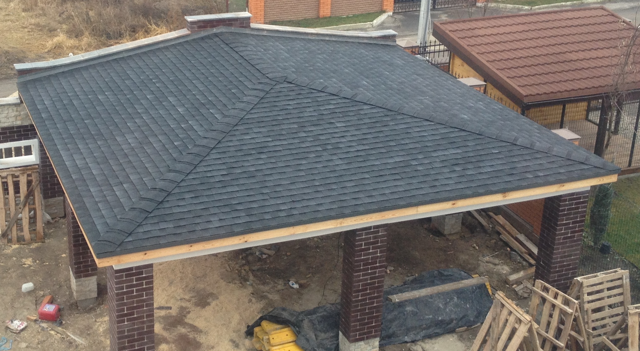

Koskos Опубліковано: 20 січня 2012 Поділитись Опубліковано: 20 січня 2012 Вот так выглядит GAF Timberline HD Charcoal на навесе для авто Посилання на коментар Поділитися на інших сайтах More sharing options...

Alex.Volyn Опубліковано: 20 січня 2012 Поділитись Опубліковано: 20 січня 2012 Вот так выглядит GAF Timberline HD Charcoal на навесе для авто Я извиняюсь, но кто вам так положил коньки? Посилання на коментар Поділитися на інших сайтах More sharing options...
Koskos Опубліковано: 20 січня 2012 Поділитись Опубліковано: 20 січня 2012 Я извиняюсь, но кто вам так положил коньки? Рабочие из Тернопольской области)) Вот инструкция - что не так? (ссылка устарела) Посилання на коментар Поділитися на інших сайтах More sharing options...
Alex.Volyn Опубліковано: 20 січня 2012 Поділитись Опубліковано: 20 січня 2012 Вот так выглядит GAF Timberline HD Charcoal на навесе для авто Рабочие из Тернопольской области)) Вот инструкция - что не так? (ссылка устарела) Третий дополнительный слой в виде полоски перекрывается полностью. А у вас нахлест только около 2-3 см. Посилання на коментар Поділитися на інших сайтах More sharing options...
Koskos Опубліковано: 20 січня 2012 Поділитись Опубліковано: 20 січня 2012 Все согласны с предыдущим мнением? Посилання на коментар Поділитися на інших сайтах More sharing options...
Alex.Volyn Опубліковано: 20 січня 2012 Поділитись Опубліковано: 20 січня 2012 Все согласны с предыдущим мнением? Ну если уже не верите на слово, тогда сами переведите вирезку из инструкции Apply with an 8” exposure beginning at the bottom of the hip or from the end of the ridge opposite the direction of the prevailing wind. The inner edge of the 4” wide laminated piece provides alignment for the next unit. А то и моему переводу не поверите)) Посилання на коментар Поділитися на інших сайтах More sharing options...
Koskos Опубліковано: 20 січня 2012 Поділитись Опубліковано: 20 січня 2012 Я позвонил на ГАФ - выслал фото - жду ответа от их спецов. Если неправильно уложено - рабочие переделают. За свой счет. Спасибо форуму) Посилання на коментар Поділитися на інших сайтах More sharing options...
