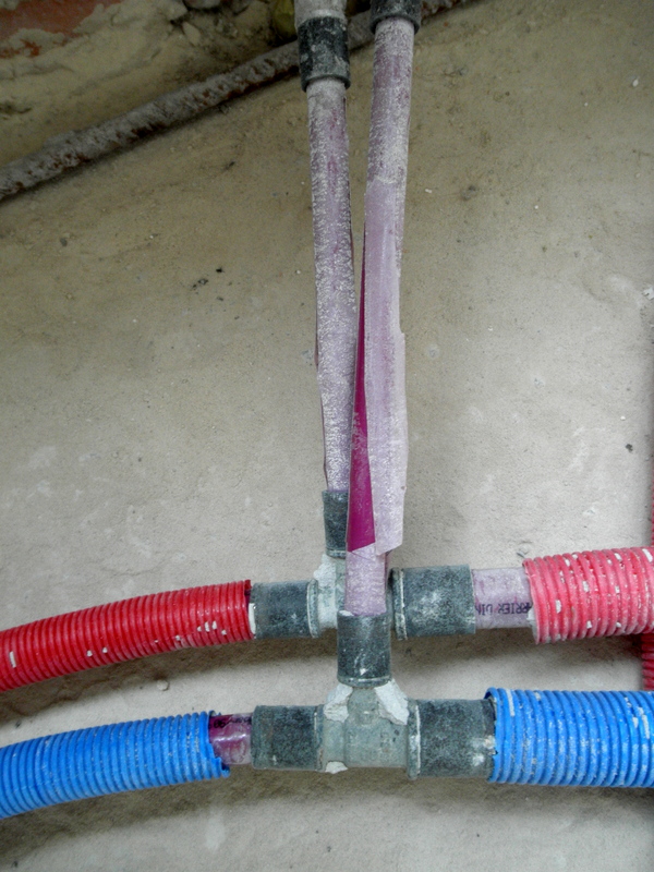

B.S.V. Опубліковано: 13 серпня 2012 Поділитись Опубліковано: 13 серпня 2012 А чем хуже/лучше такая изоляция? Большие теплопотери по трассе, вздутие паркета и ламината в местах прохождения трассы (как плюс "щаровый" теплый пол в этих местах) А при таком исполнении, как у Вас на фото, через год при вскрытии обнаружиться такая картина.(На фото Рехау после года эксплуатации) Посилання на коментар Поділитися на інших сайтах More sharing options...

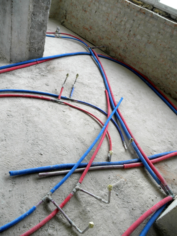

Слава Щ. Опубліковано: 13 серпня 2012 Поділитись Опубліковано: 13 серпня 2012 Большие теплопотери по трассе, вздутие паркета и ламината в местах прохождения трассы (как плюс "щаровый" теплый пол в этих местах) А при таком исполнении, как у Вас на фото, через год при вскрытии обнаружиться такая картина.(На фото Рехау после года эксплуатации) Вы меня пугаете Это трубы ГВС, в этих помещении еще будет укладываться пенопласт 50 мм, теплый пол, и сверху плитка. А что не так с исполнением? И что такого с той трубой Рехау? Еще фотки: Посилання на коментар Поділитися на інших сайтах More sharing options...

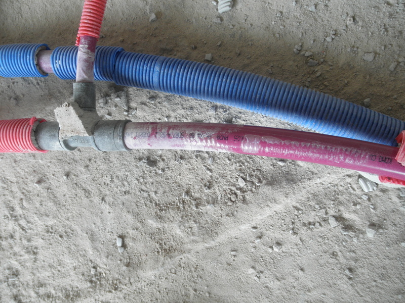

B.S.V. Опубліковано: 13 серпня 2012 Поділитись Опубліковано: 13 серпня 2012 Защитная оболочка в бухтах, выполняет только защитную функцию. Как теплоизолятор, она никакая. Если трассы небольшие и тепло будет оставаться в доме, критичного ничего нет. Просто температура, будет уходить или в пол, на котором она лежит или (если ЭППС под ней) в стяжку. Следует также избежать прямого контакта фитингов с раствором, иначе они будут такого вида, как демонтированная система Рехау на фото выше. Посилання на коментар Поділитися на інших сайтах More sharing options...
Слава Щ. Опубліковано: 13 серпня 2012 Поділитись Опубліковано: 13 серпня 2012 Защитная оболочка в бухтах, выполняет только защитную функцию. Как теплоизолятор, она никакая. Если трассы небольшие и тепло будет оставаться в доме, критичного ничего нет. Просто температура, будет уходить или в пол, на котором она лежит или (если ЭППС под ней) в стяжку. Следует также избежать прямого контакта фитингов с раствором, иначе они будут такого вида, как демонтированная система Рехау на фото выше. Фитинги планируют обмотать сантехническим скотчем. Посилання на коментар Поділитися на інших сайтах More sharing options...

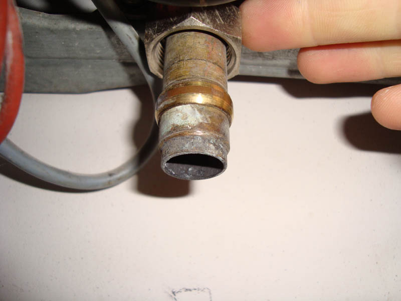

VO1! Опубліковано: 10 грудня 2012 Поділитись Опубліковано: 10 грудня 2012 Подскажите, пожалуйста, как или чем подключиться к такой гайке с кольцом на котле? Посилання на коментар Поділитися на інших сайтах More sharing options...
Interso Опубліковано: 11 грудня 2012 Автор Поділитись Опубліковано: 11 грудня 2012 Подскажите, пожалуйста, как или чем подключиться к такой гайке с кольцом на котле? Попробуйте подобрать ответную часть от американки,также может запросто подойти обыкновенный бочонок,в некоторых б/у котлах Вайланта я так делал и стоит по сей день, если неполучится то припаивайте резьбу. Посилання на коментар Поділитися на інших сайтах More sharing options...

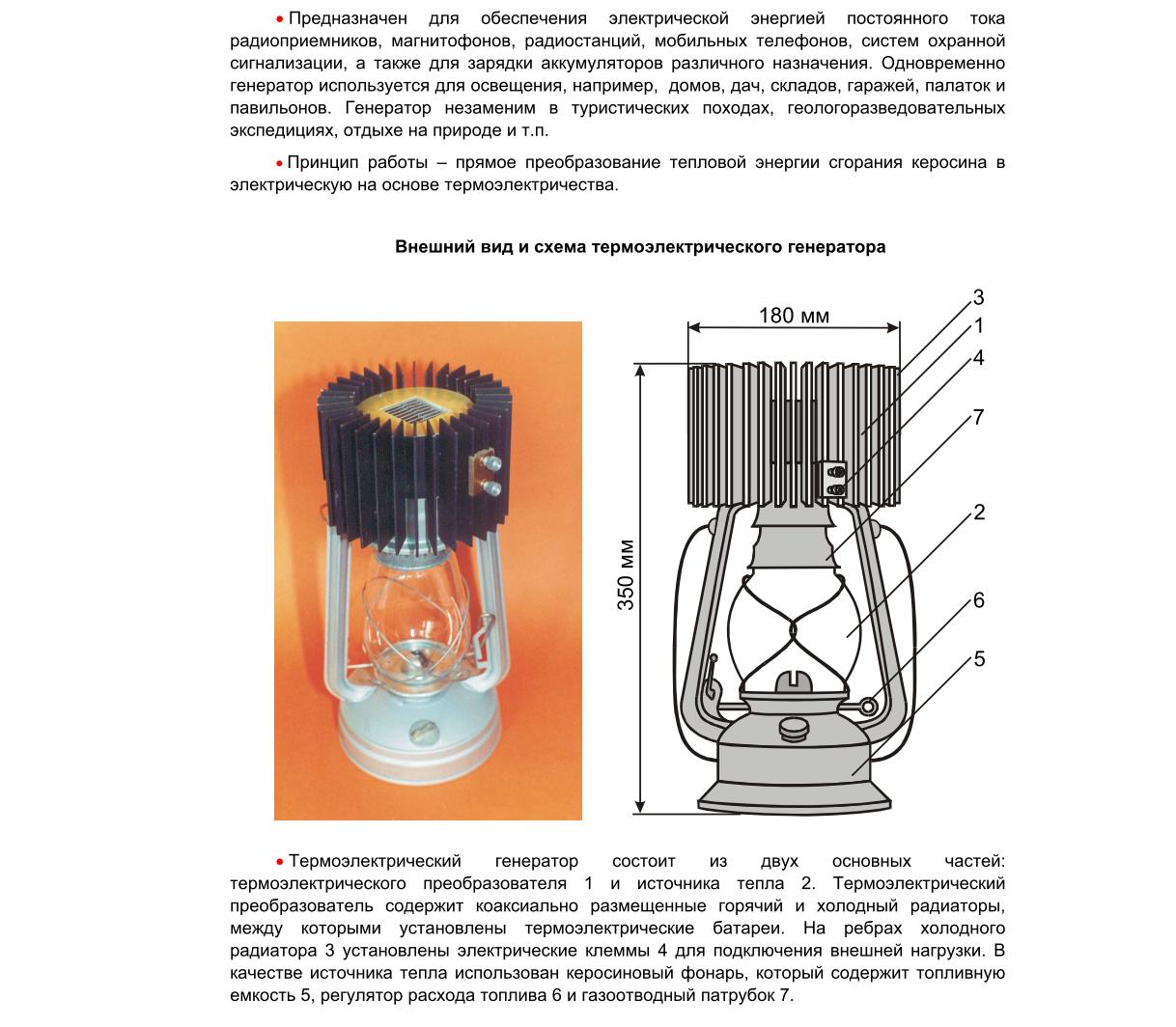

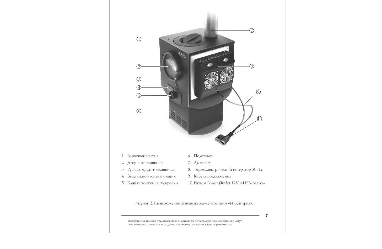

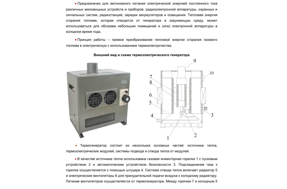

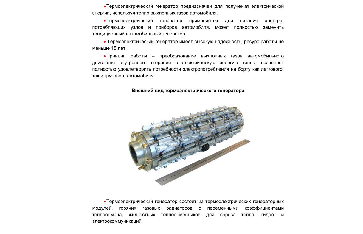

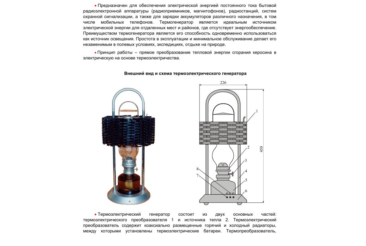

Interso Опубліковано: 30 січня 2013 Автор Поділитись Опубліковано: 30 січня 2013 Очень много современных котлов используют в своих конструкциях так называемую термопару для контроля и управления котлом. Этот эфект термопары был открыт учёным Зеебеком в 1822 году. Дальше в 1834 Пельтье открыл этот эфект на свой лад. С помощью модулей Пельтье можна охлаждать,нагревать и получать электричество от разности температур. Что мы имеем на сегодняшний день применяя эти открытия,хотя нет эти открытия применялись успешно ещё раньше и во время второй мировой где партизаны с помощю огня добывали электричество для своих радиопередатчиков и это устройство было засекреченым. Дальше после войны выпускались керосиновые лампы которые могли вырабатывать электричество, но о них тоже забыли. В наше время эти открытия используют не в полной мере но уже первые шаги есть. Это те-же керосиновые лампы-генераторы электричества, разного рода охладители и термоэлектрогенераторы на модулях Пельтье, ну и наконец первые разработки котлов с термогенератором, который позволяет современному котлу работать от своего источника электричества, который может обеспечить работу котлового насоса и электроники. Таким образом эти открытия Зеебеком и Пельтье дают шанс нашим современным котлам быть автономными и независить от электричества в сети. Вот картинки по первым разработкам. 3 Посилання на коментар Поділитися на інших сайтах More sharing options...
