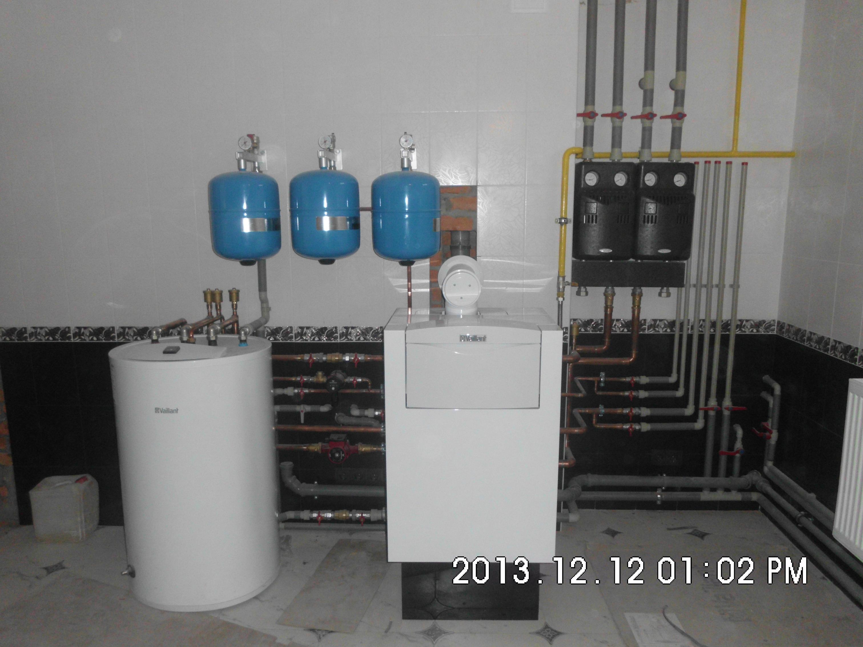

Korni Опубліковано: 11 грудня 2013 Поділитись Опубліковано: 11 грудня 2013 Но тем ни мение назовите или укажите ошибки в моей схеме о которых вы упомянули . Ещё раз настаиваю что бы вы указали на мои ошибки!!!!! Что за чушь, я про ошибки не говорил. Медь красиво попаяна, трубы ровненько. Но есть инсталляционные нюансы, которые я делаю по-другому: ставлю краны-американки на приборах и выходах труб из стен - чтобы наружную трубную разводку всегда можно было переделать-обслужить при необходимости. Без слива этих приборов или системы отопления. краны на входах в коллектор группы быстрого монтажа не вижу особого смысла устанавливать. Хотя, иногда, так делаю Считаю, что инсталлятор должен думать о том специалисте, кто будет обслуживать систему. И, в общем-то, это будет дешевле для заказчика, чем сэкономленные деньги на материалы вначале. 6 Посилання на коментар Поділитися на інших сайтах More sharing options...

Interso Опубліковано: 11 грудня 2013 Автор Поділитись Опубліковано: 11 грудня 2013 Кранов нет отсечных на котлах? Что за бред! Ещё раз повторюсь где нет кранов для нормального обслживания? Посилання на коментар Поділитися на інших сайтах More sharing options...

SR7 Опубліковано: 11 грудня 2013 Поділитись Опубліковано: 11 грудня 2013 Ещё раз повторюсь где нет кранов для нормального обслживания? Вот Посилання на коментар Поділитися на інших сайтах More sharing options...
Interso Опубліковано: 11 грудня 2013 Автор Поділитись Опубліковано: 11 грудня 2013 (змінено) Пошёл нах. Я уже на коленях прошу указать где нет кранов для нормального обслуживания системы. Добавлено через 2 минуты Вот Что вот? Сначала изучите схему Пост 270 где Вы сказали Спасибо, а потом говорите вот! Змінено 11 грудня 2013 користувачем Interso Посилання на коментар Поділитися на інших сайтах More sharing options...
SR7 Опубліковано: 11 грудня 2013 Поділитись Опубліковано: 11 грудня 2013 Что вот? Сначала изучите схему Пост 270 где Вы сказали Спасибо, а потом говорите вот! Ок! За схемку спасибо! Для обслуживания котла, нужны отсекающие краны непосредственно на выходе из котла , чтоб не сливать систему. О чем и писал Korni. Насколько я понял По работе все ровненько, красивенько! Р.S Я только учусь, если что извините! Посилання на коментар Поділитися на інших сайтах More sharing options...
Korni Опубліковано: 11 грудня 2013 Поділитись Опубліковано: 11 грудня 2013 нужны отсекающие краны непосредственно на выходе из котла Не нужны. Но очень помогают. 1 Посилання на коментар Поділитися на інших сайтах More sharing options...
Сергей 31 Опубліковано: 11 грудня 2013 Поділитись Опубліковано: 11 грудня 2013 Р.S Я только учусь, если что извините! Правильно, совсем не лишние но и не обязательны. Ограничение только одно: запорная арматура не ставится между котлом и группой безопасности котла. 1 Посилання на коментар Поділитися на інших сайтах More sharing options...
Interso Опубліковано: 11 грудня 2013 Автор Поділитись Опубліковано: 11 грудня 2013 Ок! За схемку спасибо! Для обслуживания котла, нужны отсекающие краны непосредственно на выходе из котла , чтоб не сливать систему. О чем и писал Korni. Насколько я понял По работе все ровненько, красивенько! Р.S Я только учусь, если что извините! Так вот, для того что бы не сливать всю воду из системы можно установить краны и в другом месте,а стереотип что краны должны стоять непосредственно возле котла это стереотип людей которые ориентируются только на то что нарисовано на схеме .Другими словами это называется"Инициатива наказуема" И вот когда люди под этим Игом много работали в своё время, они по другому думать не могут-хоть убей.... Добавлено через 5 минут Не нужны. Но очень помогают. В данной схеме они ничего не помогут а только смогут продублировать. 1 Посилання на коментар Поділитися на інших сайтах More sharing options...
Сергей 31 Опубліковано: 11 грудня 2013 Поділитись Опубліковано: 11 грудня 2013 Р.S Я только учусь, если что извините! Я вам секрет открою: все эти рисунки ерунда, понты для заказчика. Котельная дело дорогое и если монтажник который делает котельную имеет полномочия вводить котел в эксплуатацию, то ставит крантики на свое усмотрение. А если он сделав котельную сдает ее службе сервиса. То правильно перед началом работ согласовать с ними схему. Потому, что на ввод котельной может приехать любой обалдуй, еще похлеще чем наши форумные. 1 Посилання на коментар Поділитися на інших сайтах More sharing options...

Сергей 31 Опубліковано: 12 грудня 2013 Поділитись Опубліковано: 12 грудня 2013 И самое интересное как часто ты перед монтажом котельной идёш к сервисантам чтобы они поставили свою визу? Если интересно как часто, то слушай. ВСЕГДА . Но не еду, а согласовываю по телефону предварительно выслав на почту схему котельной. И не потому я это делаю, что сомневаюсь в правильности моих действий. А потому, что эти люди доверяю мне самостоятельно вводить оборудование в эксплуатацию и под мое имя печать ставиться автоматом. И еще, всегда интересно услышать мнение которое отличается от твоего и принять решение. А в отношении котельных это полезно До начала работ. А лично тебе снова советую почитать афоризмы о тех кто все всегда знает. И чаще посещать тему о "Пупах земли". Добавлено через 7 минут Сплотитесь! Покажите пример стране Да сплоченные мы и на форуме и за его пределами. И все у нас пучком. Каждый знает сильные и слабые стороны друг друга. Но вот иногда возникает очередной "Герой Майдана". Всем все понятно, кто он такой, и в то же время всем лень подробно описывать ему в чем он не прав. Проще просто отправить в тему о пупах. 1 Посилання на коментар Поділитися на інших сайтах More sharing options...
