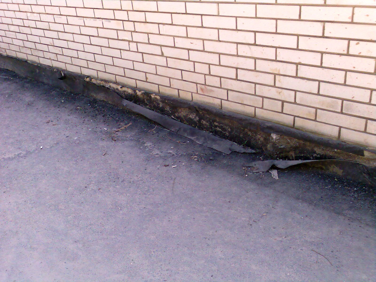

Propeller Опубліковано: 16 травня 2012 Поділитись Опубліковано: 16 травня 2012 Было всё понятно - гидроизолировать не стоит, но эта фраза смутила: Т.е если М200 и ниже, то может порвать нафиг и нужна гидроизоляция шоб не сосал? Подозреваю, что речь скорее всего о другом, но понять не могу Там все интересней. Фото для затравки. Это фундамент изолированный рубероидом. Продолжение рассказа будет ;) Посилання на коментар Поділитися на інших сайтах More sharing options...

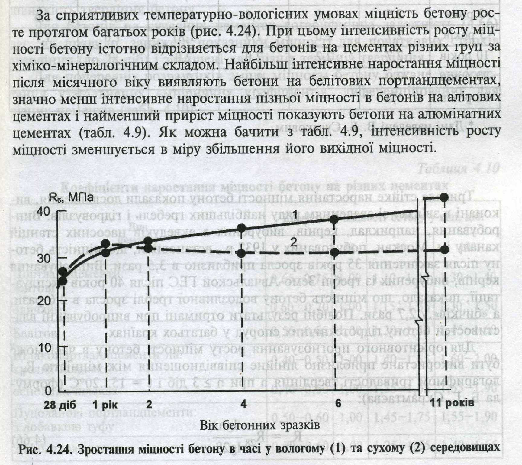

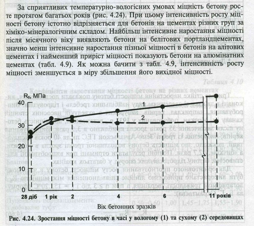

Propeller Опубліковано: 10 липня 2012 Поділитись Опубліковано: 10 липня 2012 Но тут меня переубеждают: мол, высокий УГВ будет сильно увлажнять твой цоколь в земле... Правильно : в земле. А мы говорим над землей. Мне кажется прослеживается разница. Посмотрите графики : бетон и вода. Это относительно увлажнять бетон. Так что вода бетон лечит ;) Посилання на коментар Поділитися на інших сайтах More sharing options...
