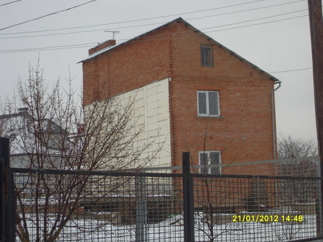

YVS1 Опубліковано: 23 січня 2012 Поділитись Опубліковано: 23 січня 2012 не хочу вас отговаривать... но ...вы и участники будете очень, очень разочарованы уже через 1-2 года от начала проекта. Исключений нет ни с родственниками ни с друзьями. Или стройте сами "за свои" с последующей продажей родственникам\друзьям ... 100%, вот что может получиться. Распросил соседей, говорят что строились родственники. Я бы не строил и не ввязывался. 2 Посилання на коментар Поділитися на інших сайтах More sharing options...
Kym Опубліковано: 23 січня 2012 Поділитись Опубліковано: 23 січня 2012 100%, вот что может получиться. Распросил соседей, говорят что строились родственники. Да....., все мог представить, но такое... Мое мнение, что если строить вдвоем, то риск не окупается (см. фото). Если и вступать в складчину, то мое мнение, по типу Ирпенских домиков (клубных) Посилання на коментар Поділитися на інших сайтах More sharing options...
