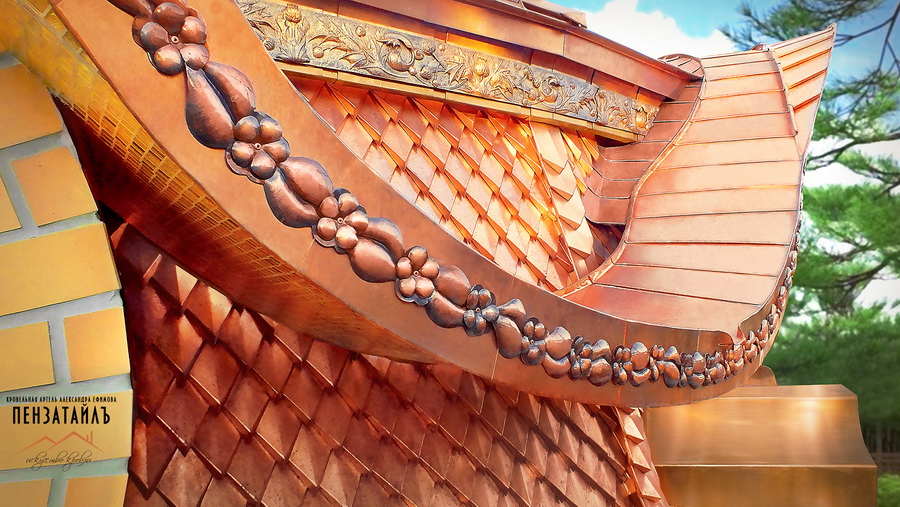

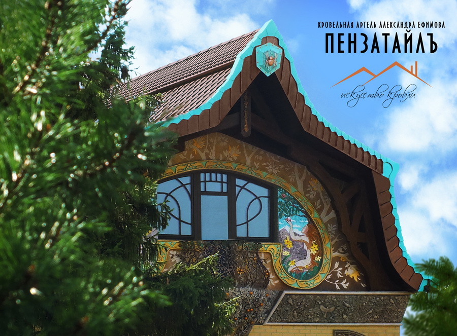

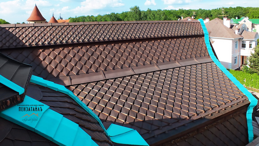

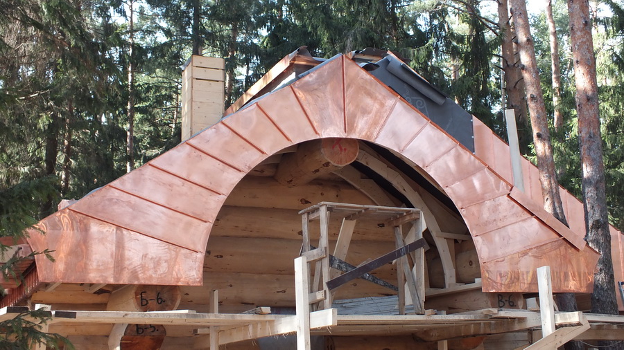

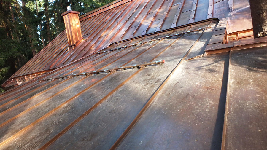

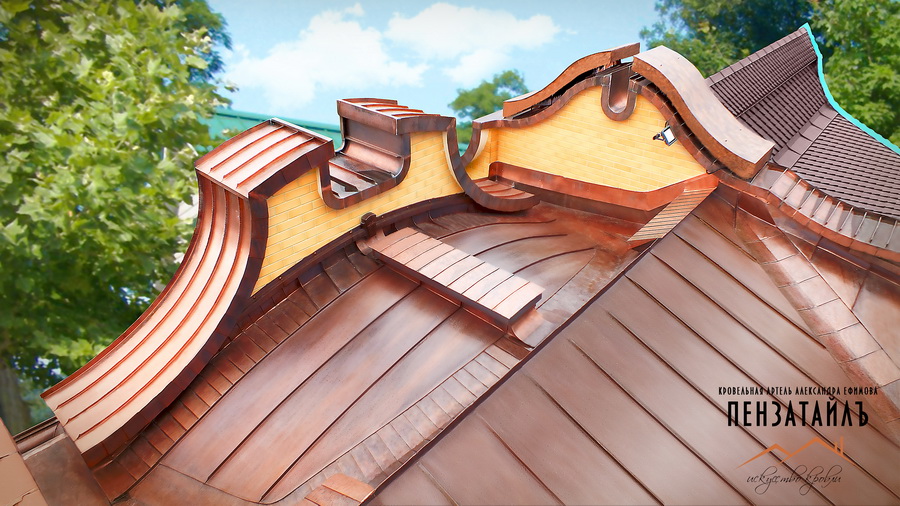

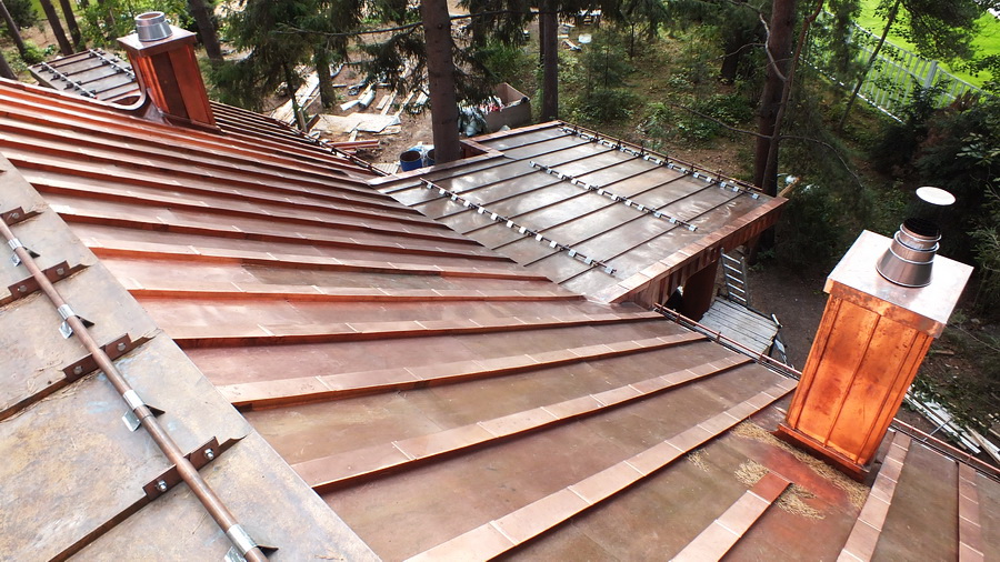

penzatile Опубліковано: 22 березня 2017 Поділитись Опубліковано: 22 березня 2017 На стадии завершения наш проект Барракуда. Русская медь. Москва. 1 Посилання на коментар Поділитися на інших сайтах More sharing options...

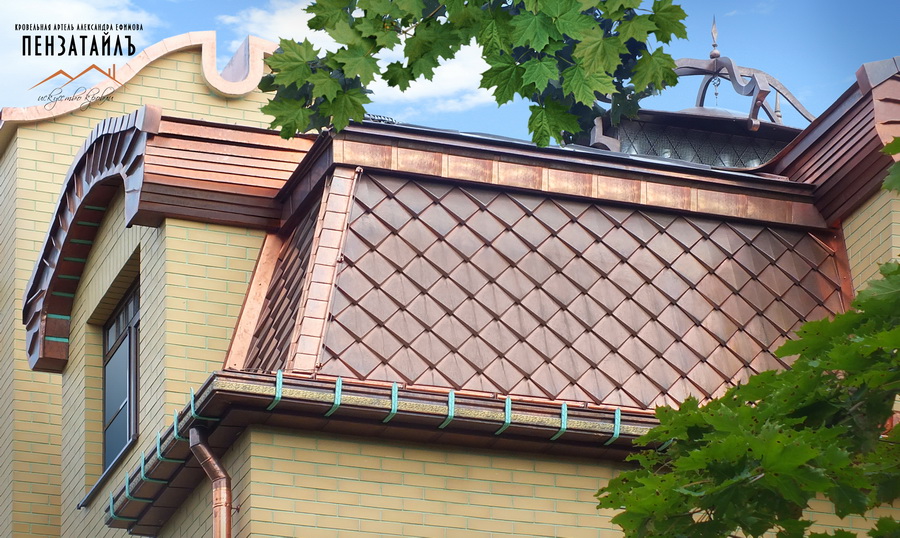

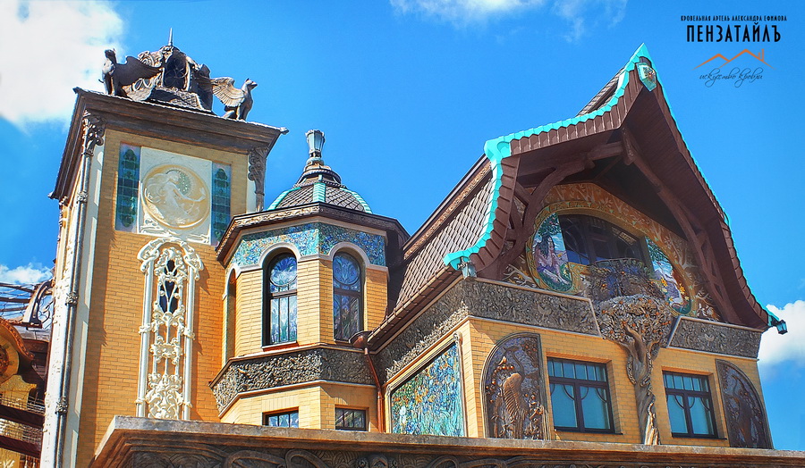

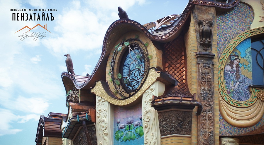

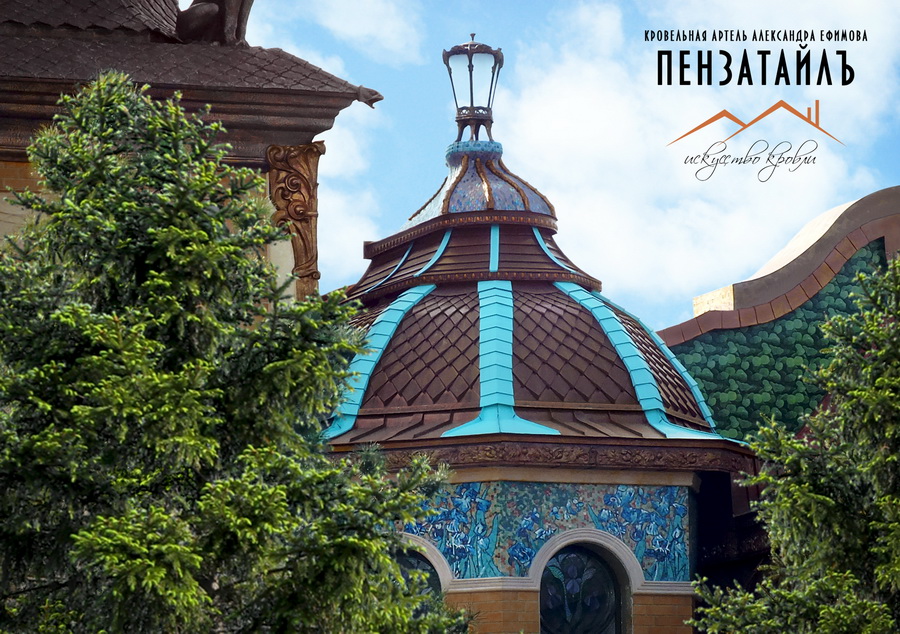

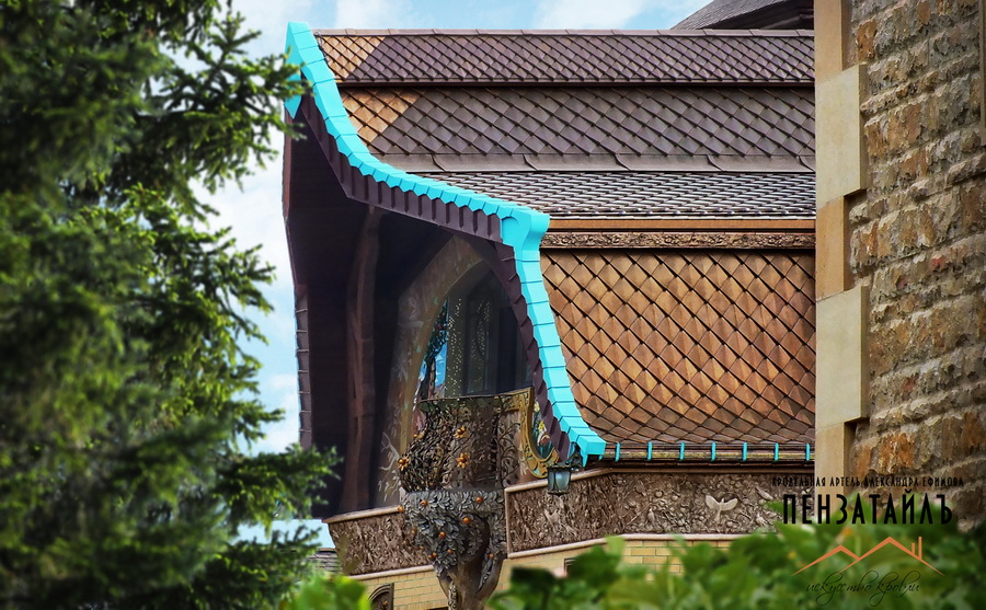

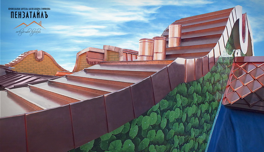

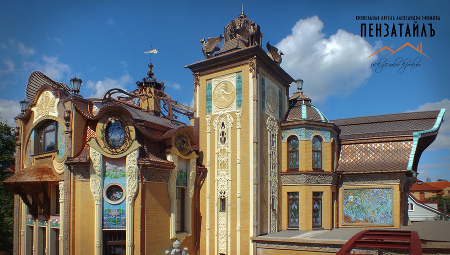

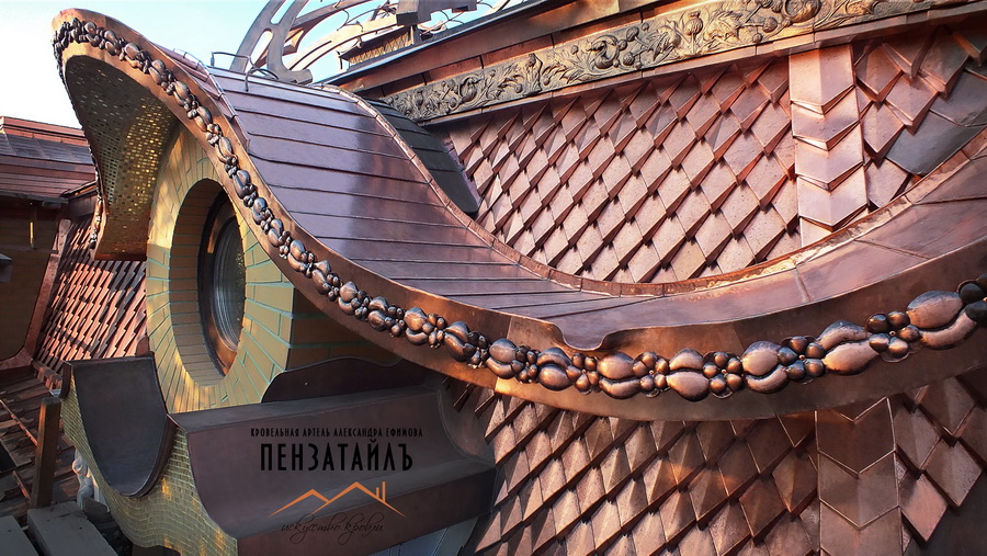

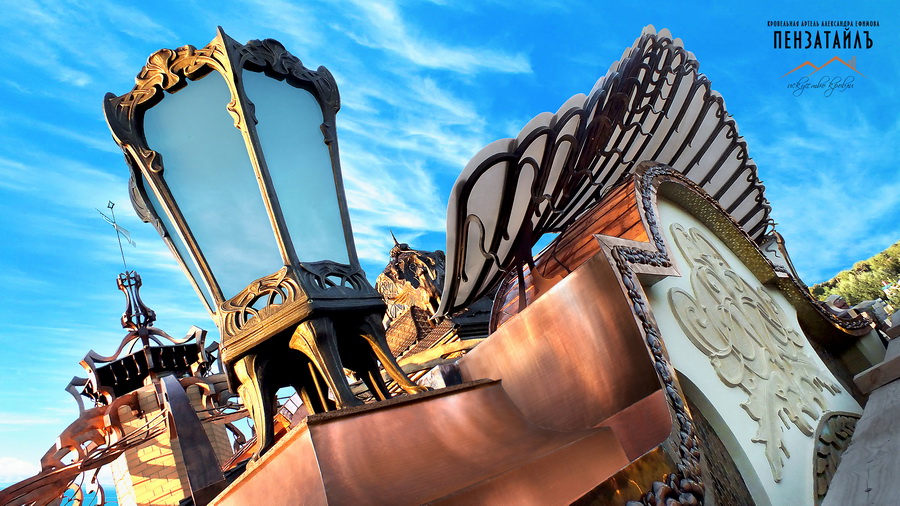

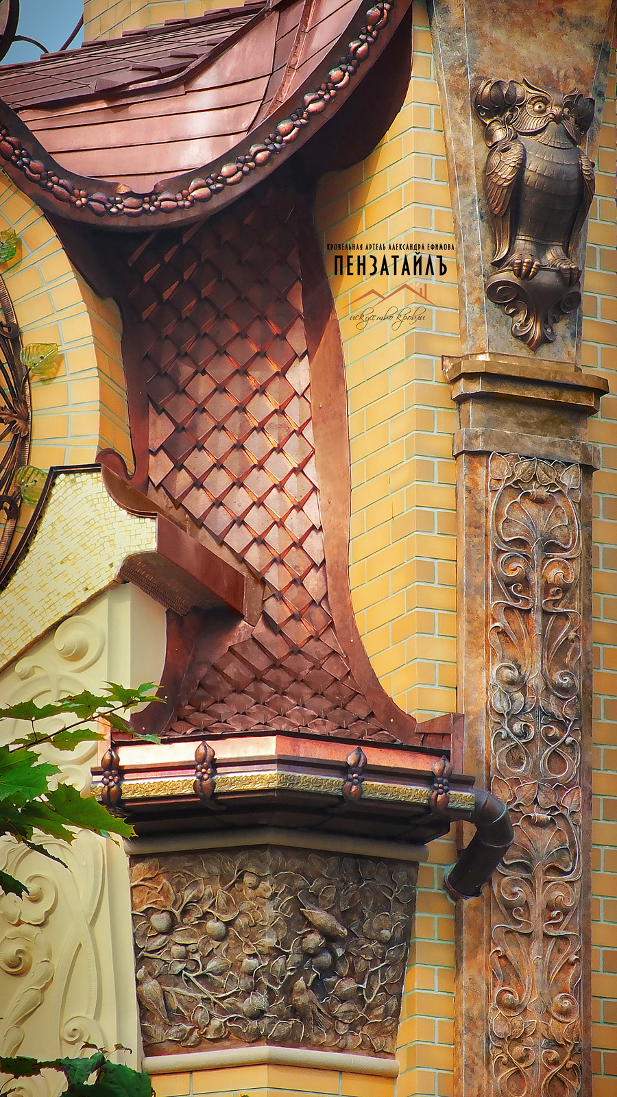

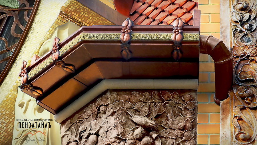

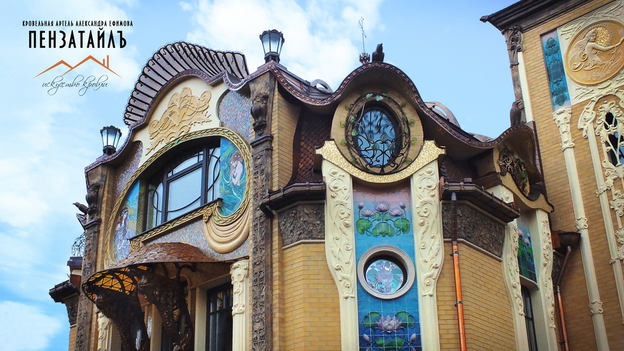

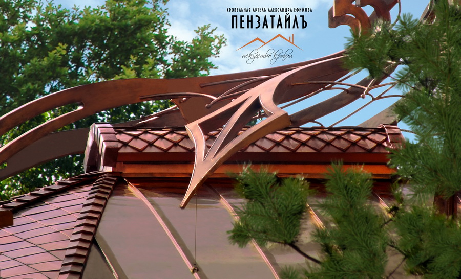

penzatile Опубліковано: 22 березня 2017 Поділитись Опубліковано: 22 березня 2017 Немного из старого. Наш проект Цитадель выполненный в 2016 году. Русская медь. Москва. 1 Посилання на коментар Поділитися на інших сайтах More sharing options...

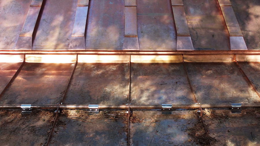

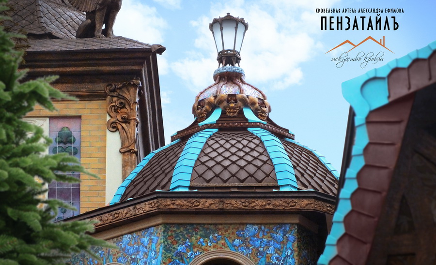

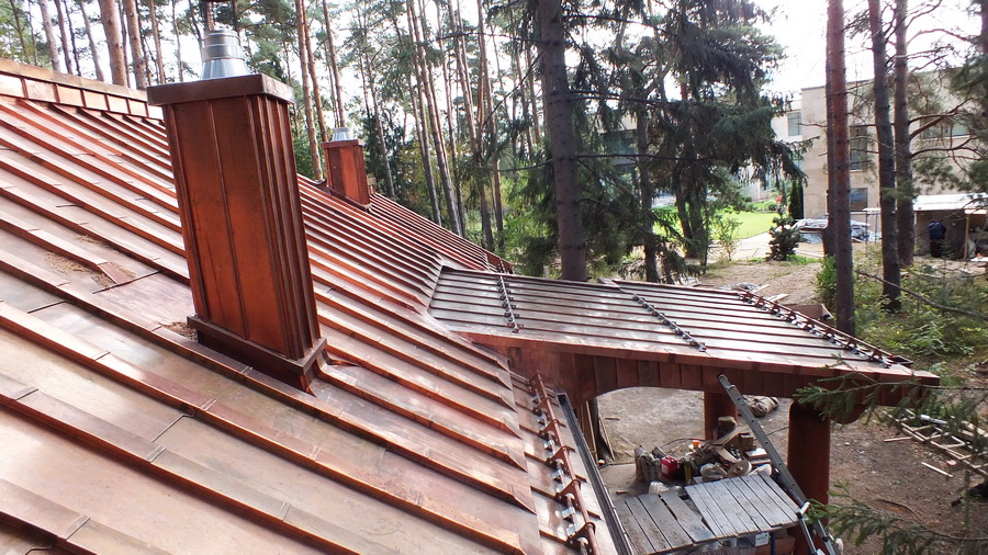

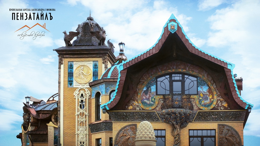

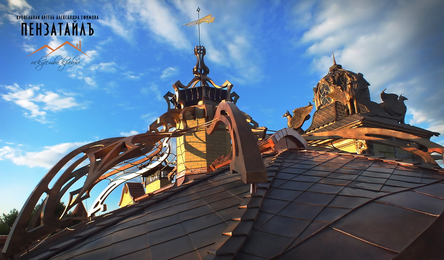

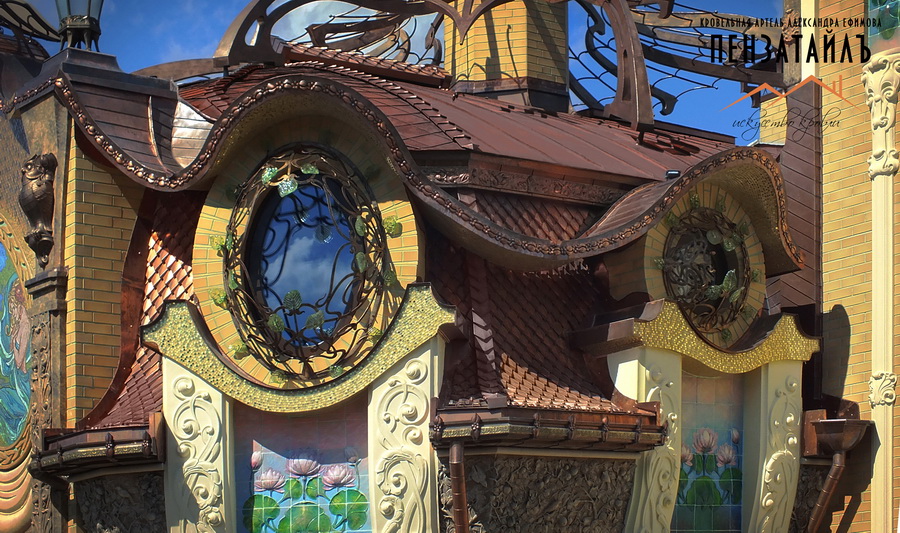

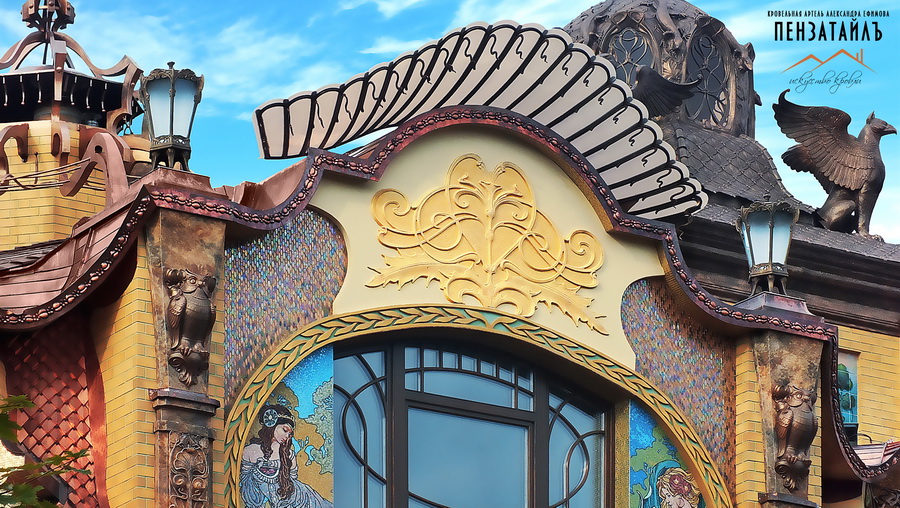

penzatile Опубліковано: 22 березня 2017 Поділитись Опубліковано: 22 березня 2017 еще немного фото по проекту Цитадель. 6 Посилання на коментар Поділитися на інших сайтах More sharing options...

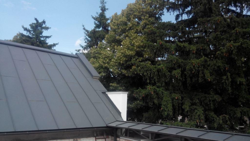

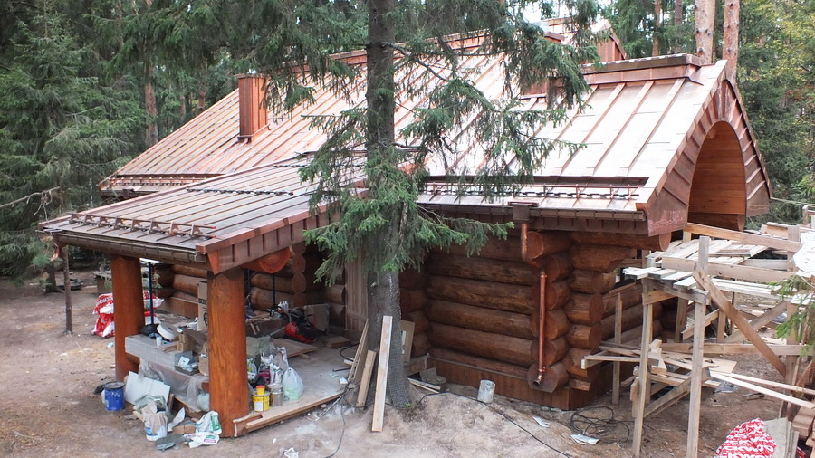

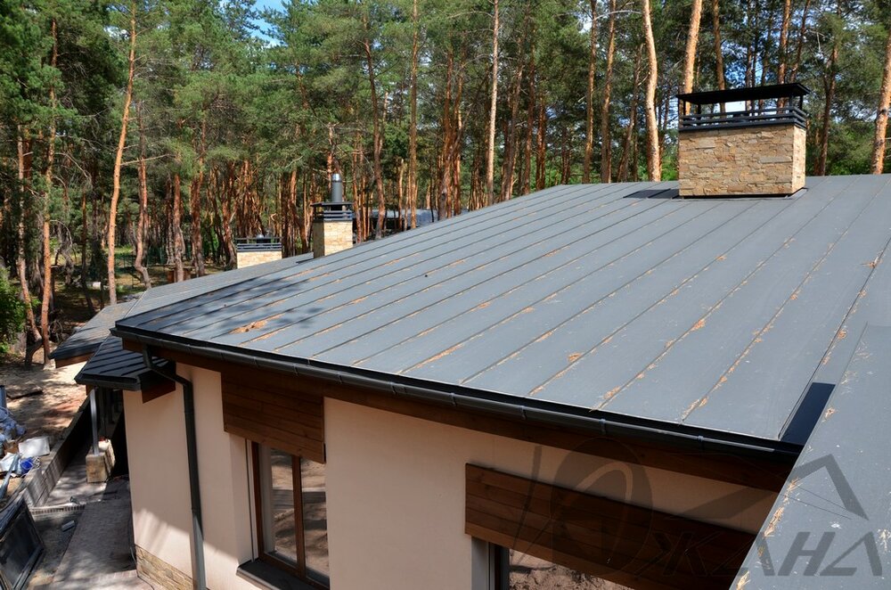

Niklson Опубліковано: 23 червня 2017 Поділитись Опубліковано: 23 червня 2017 (змінено) Частный дом в Днепропетровской обл. Классический двойной стоячий фальц, крашеная сталь, РАЛ 7024м, водосток ТМ "Альбатрос". Подшивка и деревянные вставки на фасаде - термированная сосна (монтаж подшивки не наш) Змінено 23 червня 2017 користувачем Niklson 4 Посилання на коментар Поділитися на інших сайтах More sharing options...

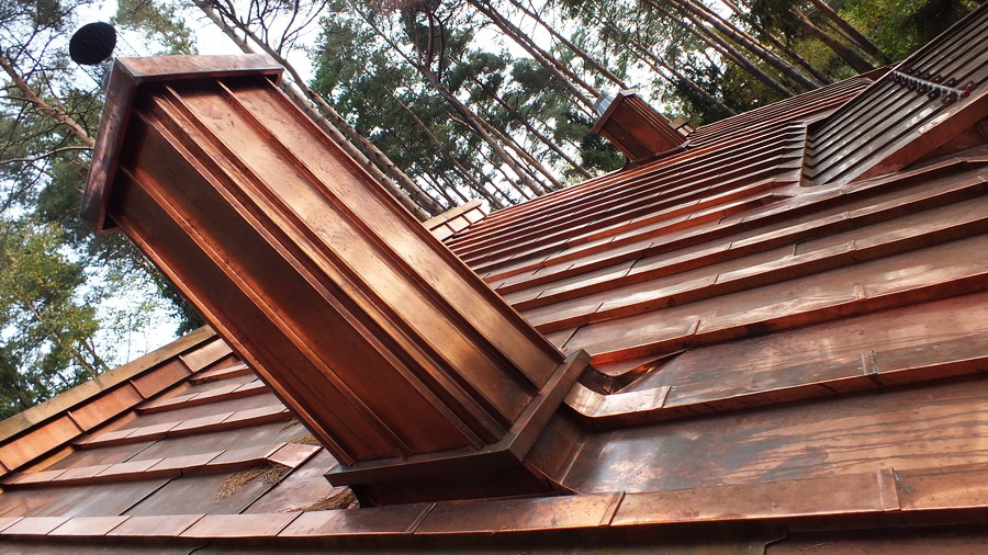

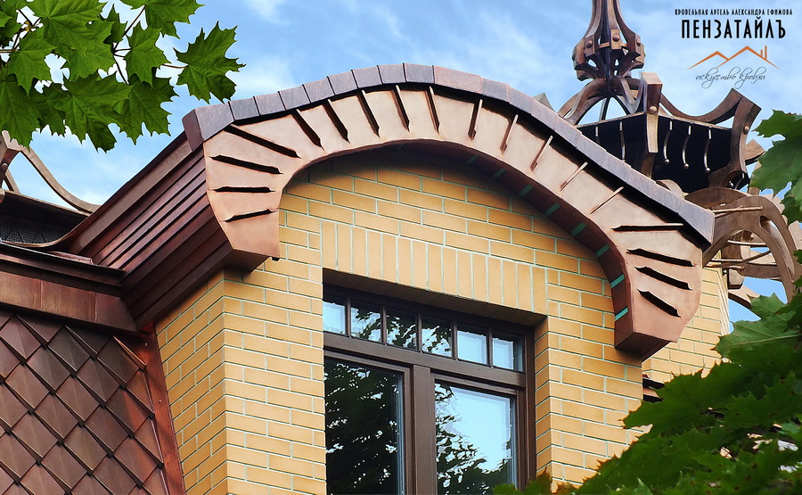

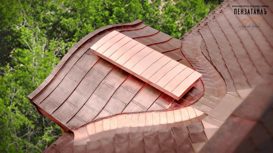

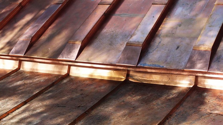

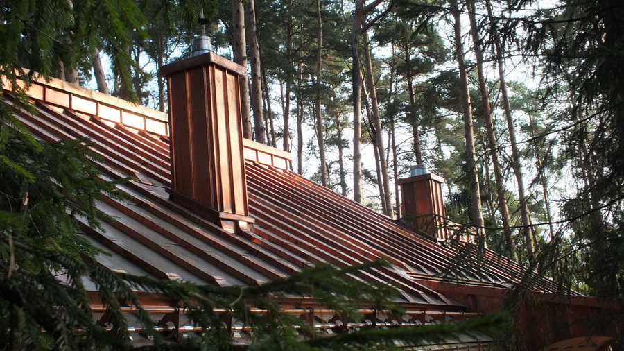

penzatile Опубліковано: 16 жовтня 2017 Поділитись Опубліковано: 16 жовтня 2017 Публикуем финальные фасады кровли по нашему проекту Барракуда. Москва. Реечный фальц. Старогерманский стиль. Русская медь. Окончание работ - октябрь 2017 года. 2 Посилання на коментар Поділитися на інших сайтах More sharing options...
