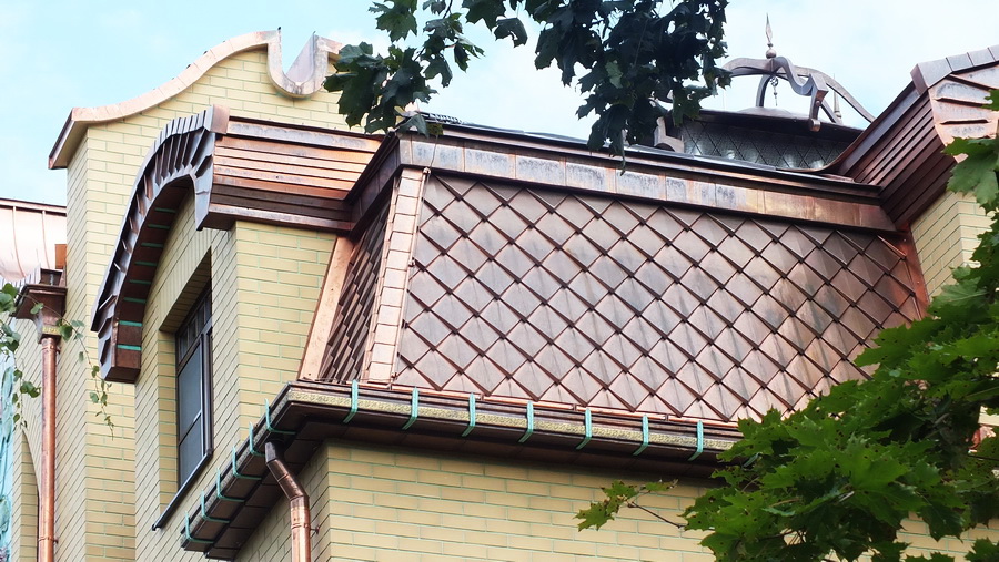

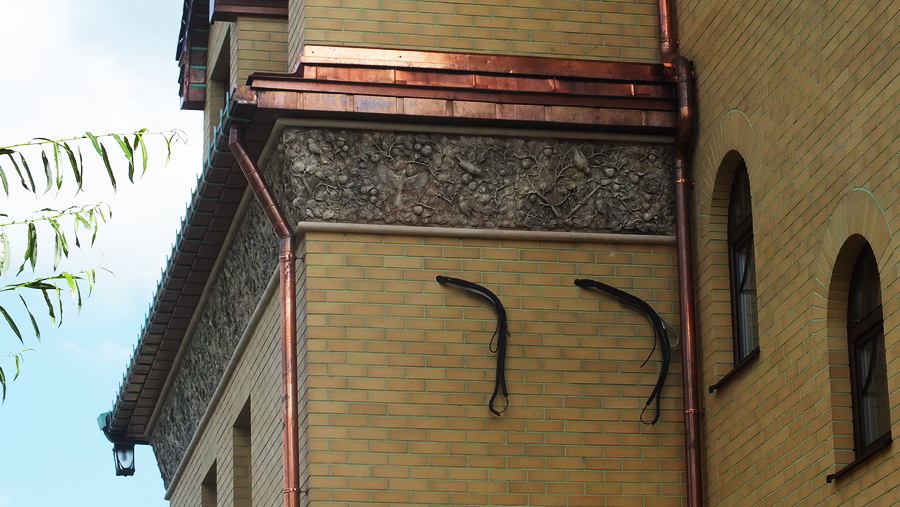

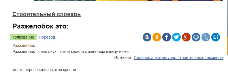

Прошу подсказки: как правильно или на жаргоне называется водосток на нижнем ряду фальцевой кровли сверху поперечно уложенных картин? (Речь не идёт о подвесных желобах). Ищу мастера по выравниванию водостока и надо потратить пару минут, чтобы объяснить, о чём идёт речь.
Лежачий желоб, он же юбка.
У нас называют это разжелобовкой.
Такое название больше подходит для ендов.
настенный желоб (www.kijanka.org/forum/index.php?topic=916.30)
настенный желоб
Странное название: жёлоб чуть ли не на пол-метра выше верхнего края стены, уже над стропилами. Я бы ещё понял: наДстенный жёлоб.
Логика в названии наДстенный есть, но в старых СНИПах он называется настенный. Прикрепил фрагмент
Ендова́ — конструктивный элемент кровли, внутренний угол, образующийся в месте стыковки двух скатов.
Не выдумывайте велосипед.
Так уж повелось, что "велосипед" уже давно "выдуман" и термин "разжелобок" - прочно въелся в лексикон многих строителей.
Даже добавление одной буквы не делает "разжелобоВку" обособленным термином.
Может у "вас" в узком кругу этот термин и бытует как отдельный, но со стороны его трудно отличить от "разжелобки"
[ATTACH]531706[/ATTACH]
Согласен, может быть. Но "рак" и "брак" - таки отличаются)))
В народе говорят - ласточкин хвост.
