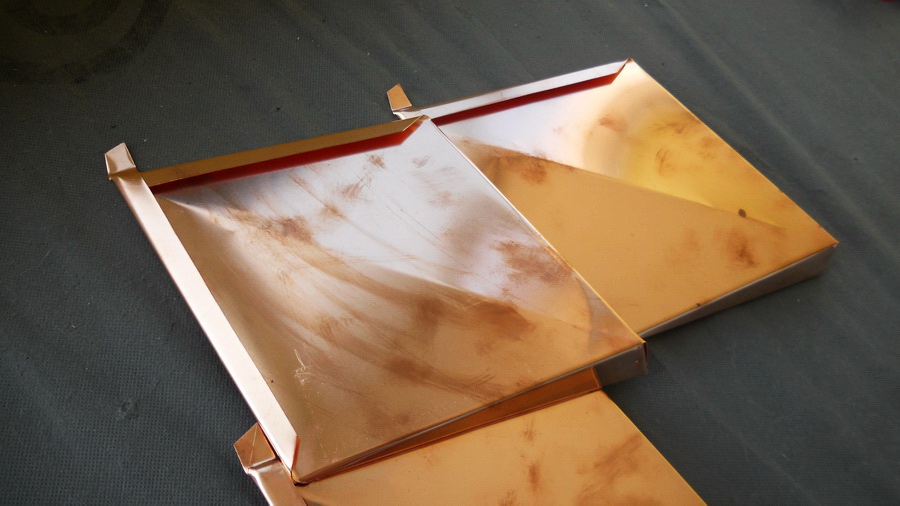

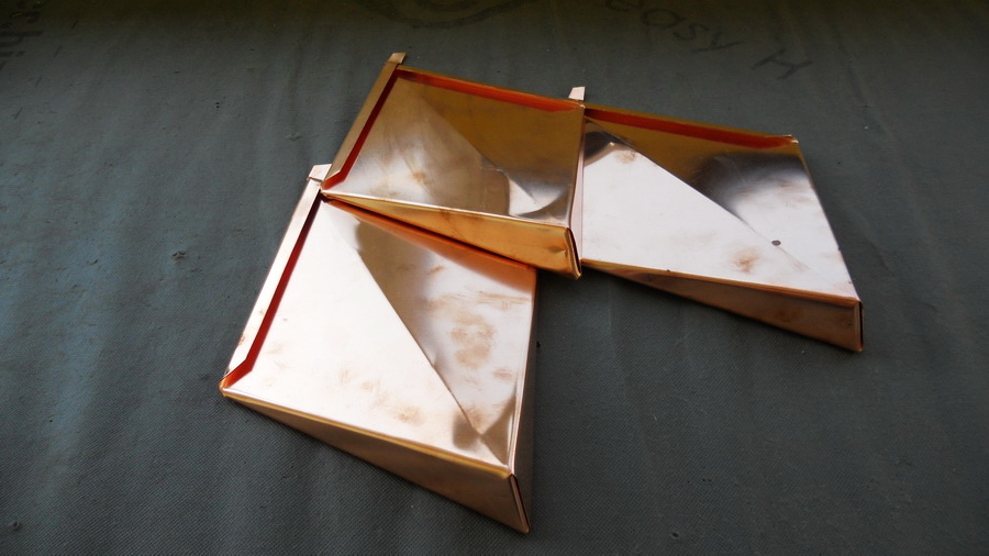

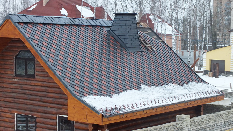

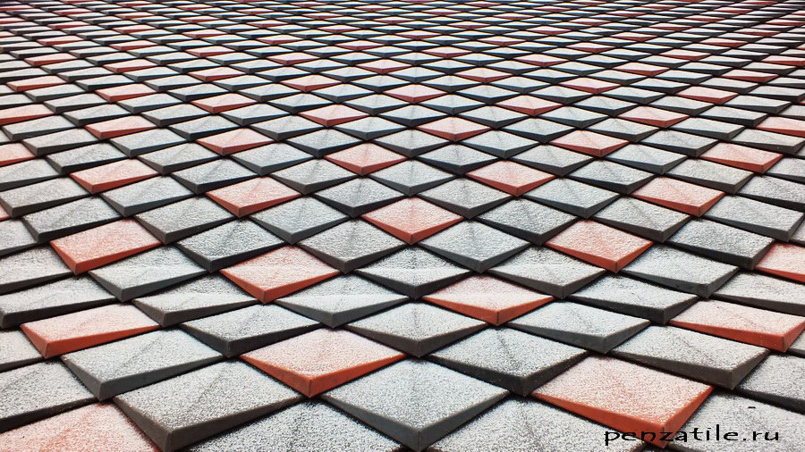

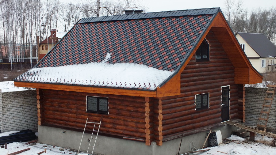

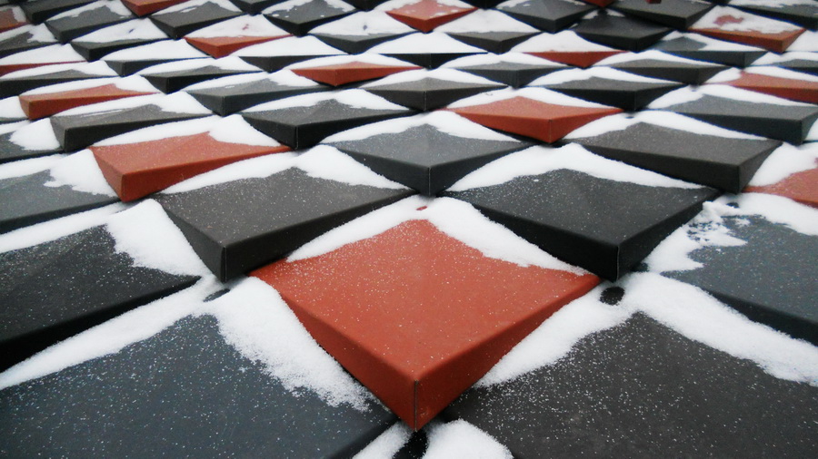

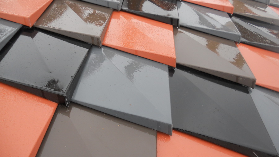

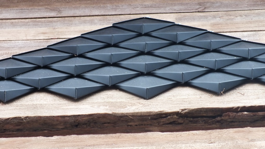

penzatile Опубліковано: 11 січня 2014 Поділитись Опубліковано: 11 січня 2014 Объемная шашка в Пензе. 1 Посилання на коментар Поділитися на інших сайтах More sharing options...
penzatile Опубліковано: 11 січня 2014 Поділитись Опубліковано: 11 січня 2014 nikitinkyiv писав: Сложная деталь за вентканалом, но если есть возможность переместить канал в район конька, то примыкание к вентканалу упрощается. пару вопросов, - а) это ваша работа с объемной черепичкой? б) если да, то можно ли узнать о ней поподробней? на каком станке изготавливали? есть ли отдельное фото черепички? Посилання на коментар Поділитися на інших сайтах More sharing options...

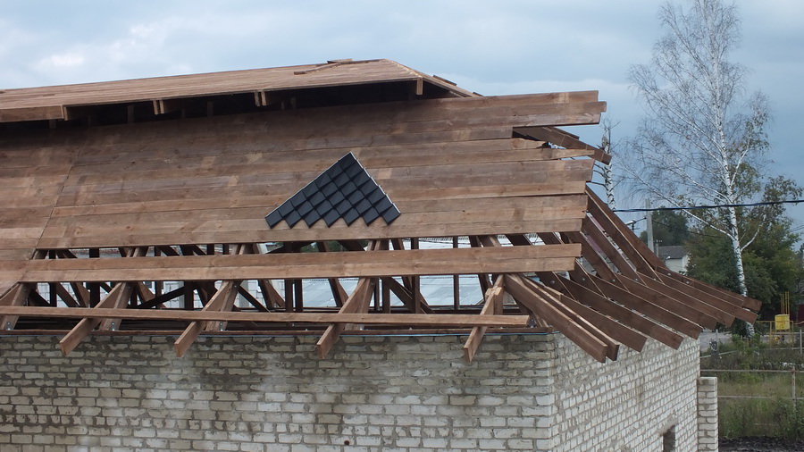

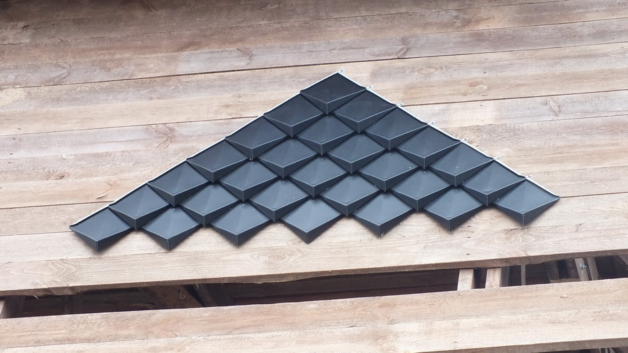

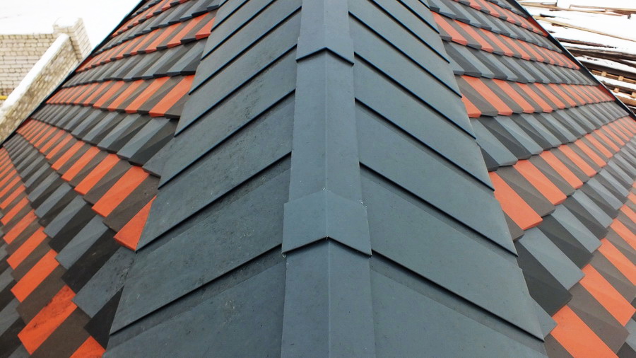

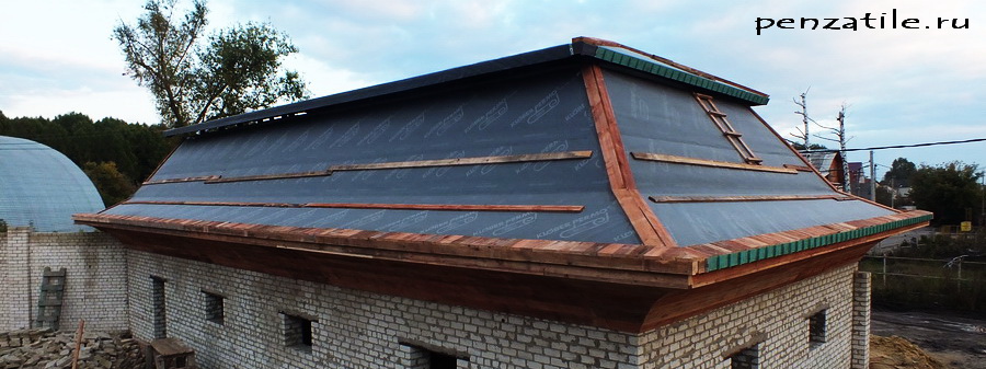

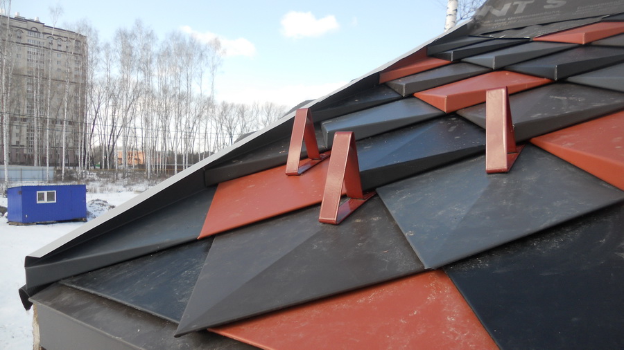

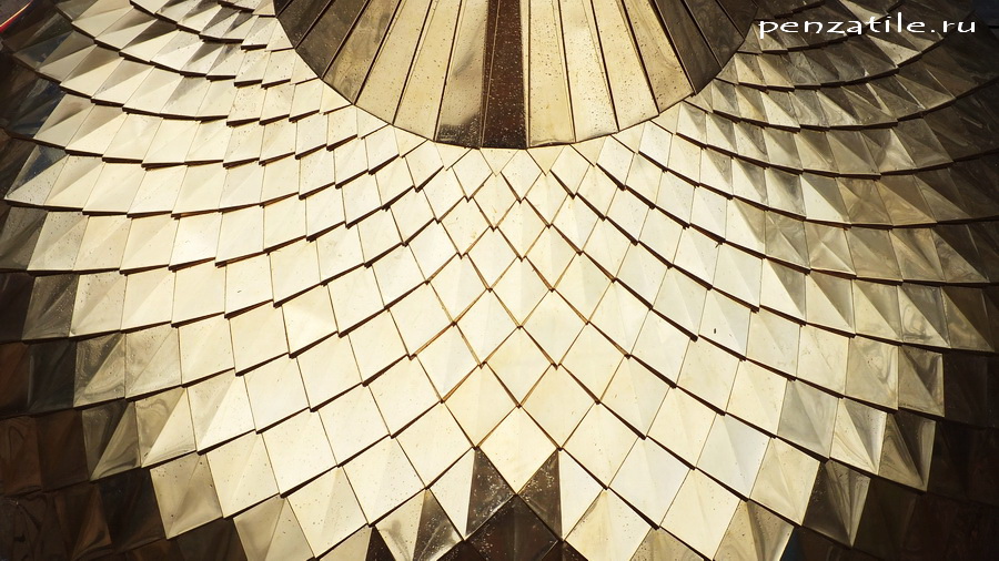

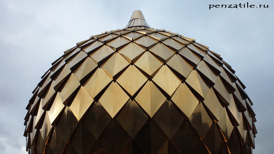

penzatile Опубліковано: 11 січня 2014 Поділитись Опубліковано: 11 січня 2014 еще несколько фото 1 Посилання на коментар Поділитися на інших сайтах More sharing options...

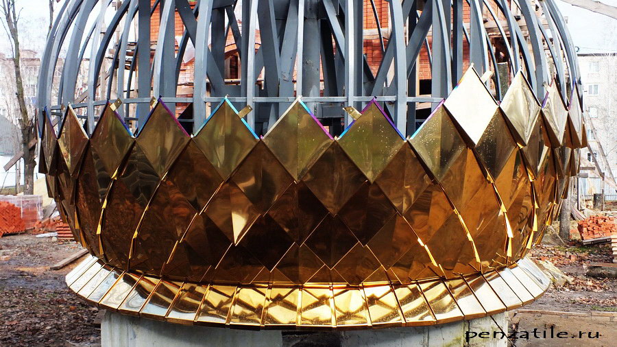

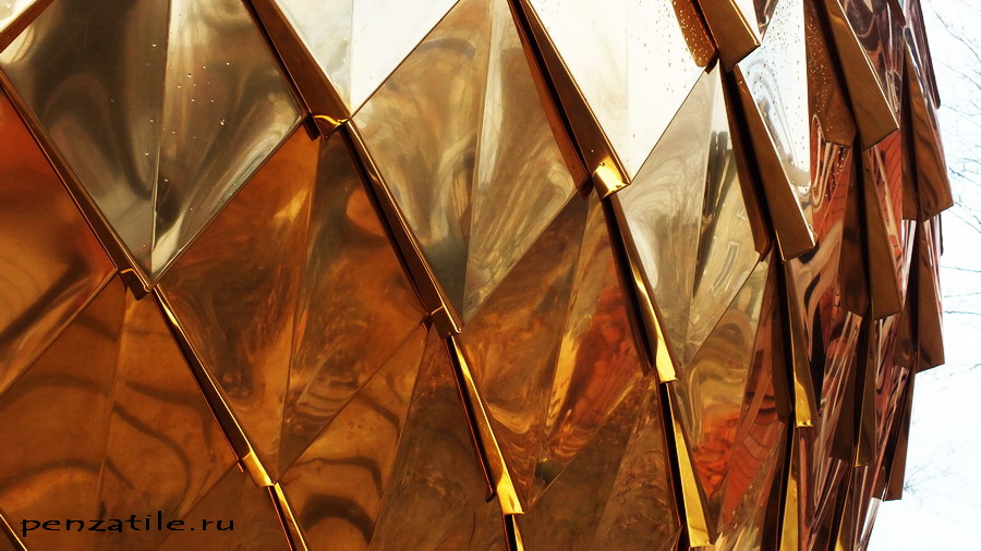

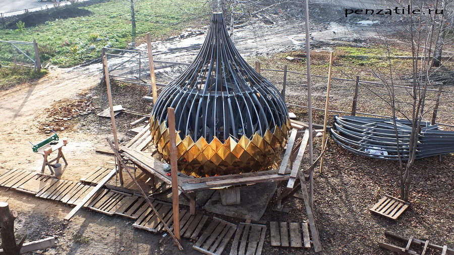

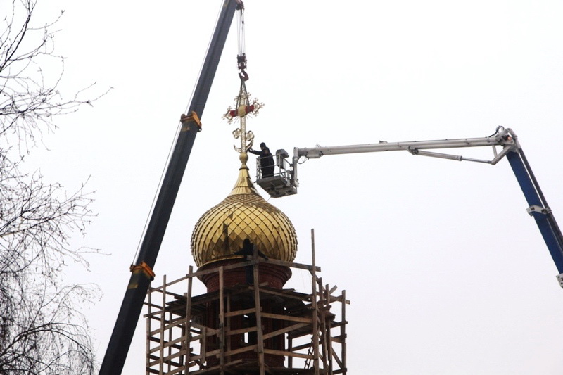

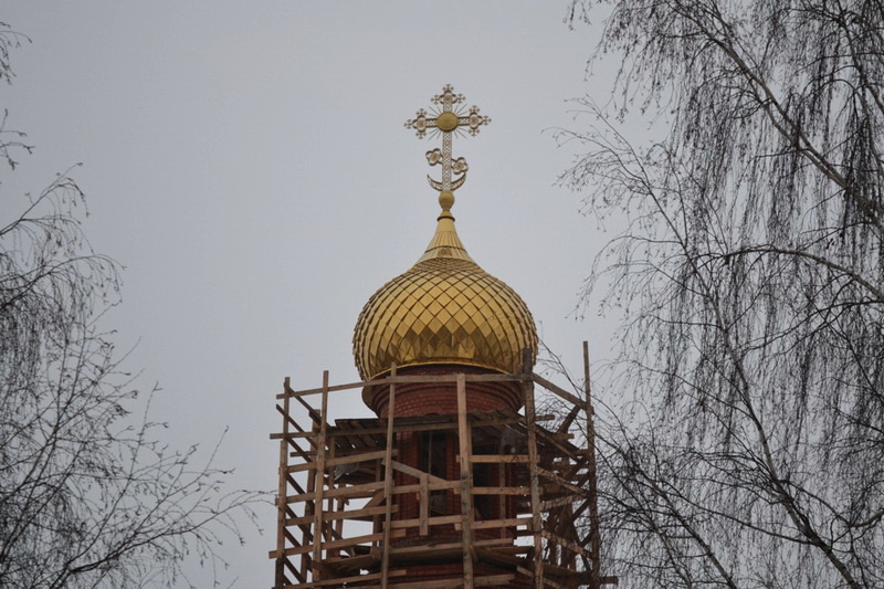

penzatile Опубліковано: 11 січня 2014 Поділитись Опубліковано: 11 січня 2014 КуполЪ в Каменке. Посилання на коментар Поділитися на інших сайтах More sharing options...
vino-123@mail.ru Опубліковано: 11 січня 2014 Поділитись Опубліковано: 11 січня 2014 penzatile писав: еще несколько фото красиво... это идут/покупаются уже готовые пластины/ромбики??? просветите пож... что и как... и какие возможные цвета... Посилання на коментар Поділитися на інших сайтах More sharing options...
penzatile Опубліковано: 11 січня 2014 Поділитись Опубліковано: 11 січня 2014 (змінено) vino-123@mail.ru писав: красиво... это идут/покупаются уже готовые пластины/ромбики??? просветите пож... что и как... и какие возможные цвета... все изделия изготавливается вручную, гибка на станке идетЪ металл любой листовой до 0.7 мм Змінено 11 січня 2014 користувачем penzatile Посилання на коментар Поділитися на інших сайтах More sharing options...

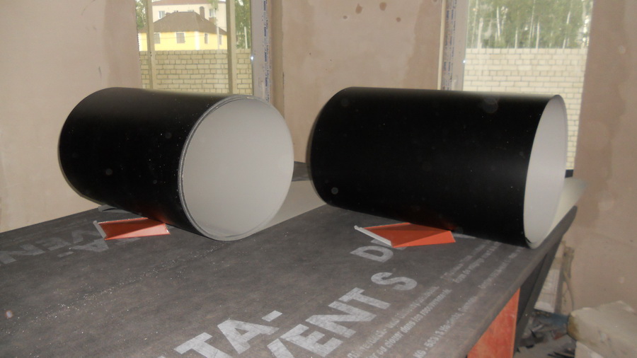

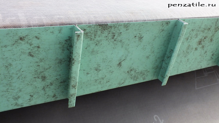

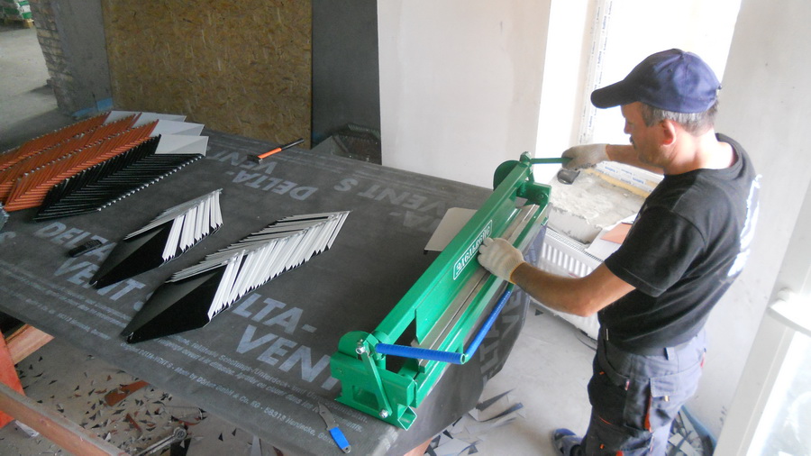

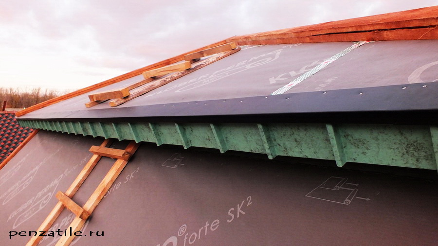

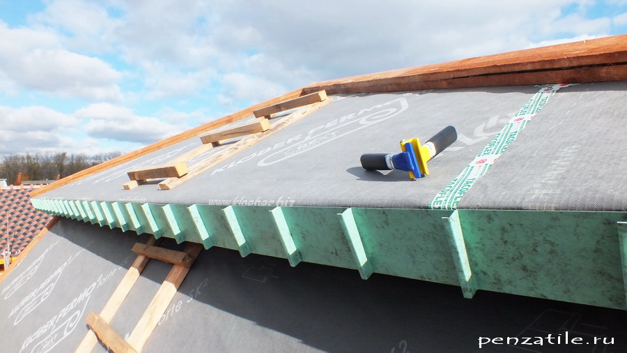

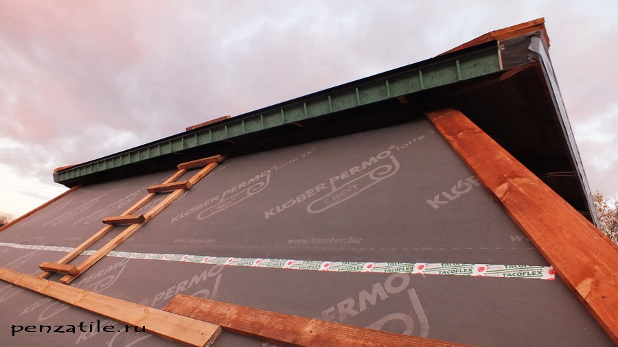

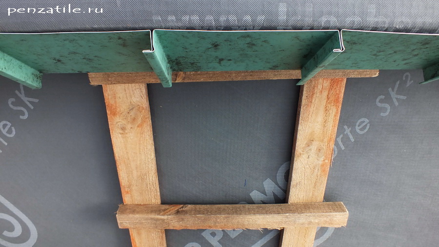

penzatile Опубліковано: 11 січня 2014 Поділитись Опубліковано: 11 січня 2014 изготовление декоративных фальцевых картинЪ для обрамления карнизных свесовЪ (Г-образный стоячий фальцЪ). 1 Посилання на коментар Поділитися на інших сайтах More sharing options...

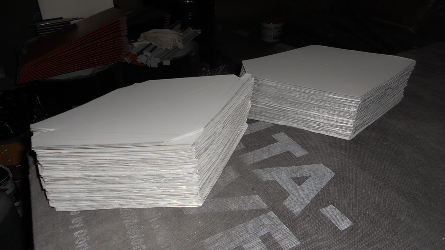

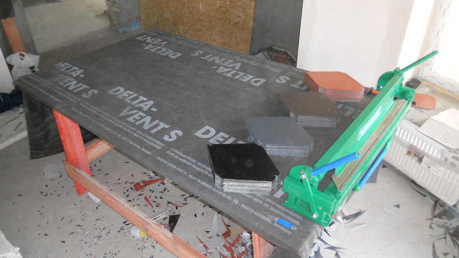

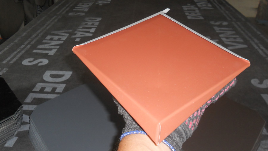

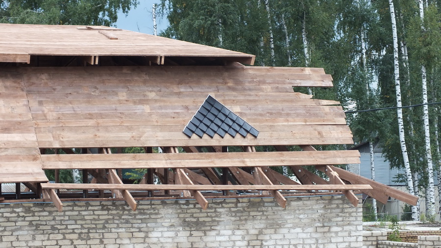

penzatile Опубліковано: 11 січня 2014 Поділитись Опубліковано: 11 січня 2014 образчики для Заказчика Посилання на коментар Поділитися на інших сайтах More sharing options...

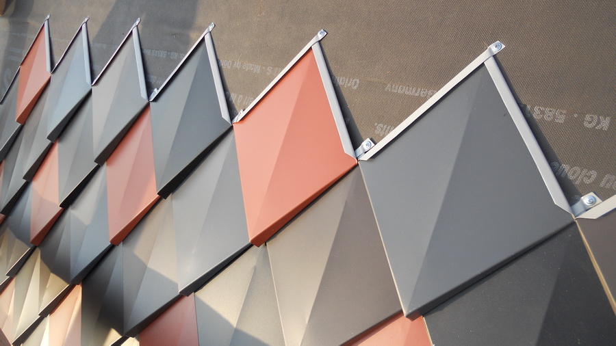

Gothia Опубліковано: 11 січня 2014 Поділитись Опубліковано: 11 січня 2014 penzatile, красиво, канеша. Молодцы. Но вот Вент С не порадовал под шашкой. Эдельвейс детектед! Удачной работы! Радуйте подборками далее. 1 Посилання на коментар Поділитися на інших сайтах More sharing options...
penzatile Опубліковано: 11 січня 2014 Поділитись Опубліковано: 11 січня 2014 Gothia писав: penzatile, красиво, канеша. Молодцы. Но вот Вент С не порадовал под шашкой. Эдельвейс детектед! Удачной работы! Радуйте подборками далее. чем синтетика плоха под шашкой? что такое детектед? Посилання на коментар Поділитися на інших сайтах More sharing options...
Gothia Опубліковано: 11 січня 2014 Поділитись Опубліковано: 11 січня 2014 penzatile писав: чем синтетика плоха под шашкой? Дело не в том что это синтетика а в том что она не рассчитана на применение со сквозным креплением материала через неё. Это как минимум. Добавлено через 1 минуту penzatile писав: что такое детектед? Это я хвастаю что заметил у вас станок гибочный, широкообсуждаемый на Киянке 1 Посилання на коментар Поділитися на інших сайтах More sharing options...
