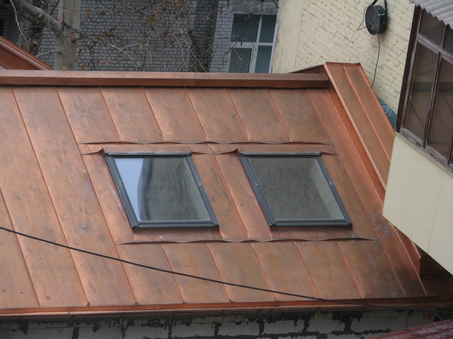

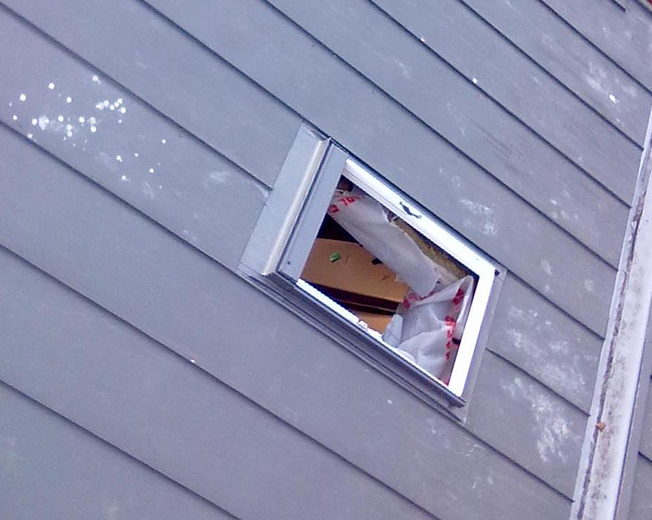

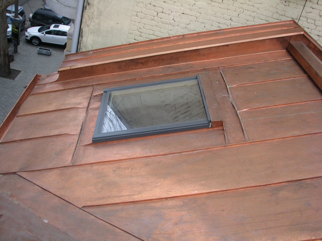

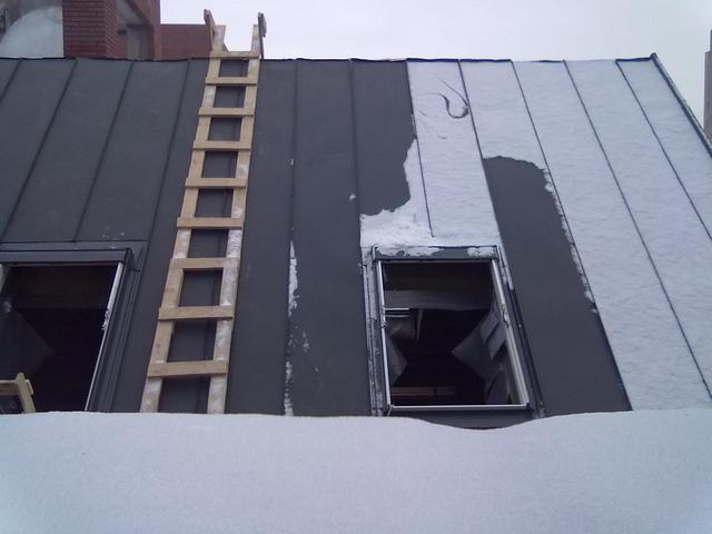

Niklson Опубліковано: 4 червня 2013 Поділитись Опубліковано: 4 червня 2013 "А теперь внимание, знатоки! Вопрос." (с) Необходимо ли для монтажа мансардных окон Велюкс в фальцевую кровлю использовать оклады? Если да, то какие? Какие есть особенности в монтаже? Окно Velux GGU Integra 1140х1400, смонтировано с окладом (фото 1, 2), уклон кровли 45град. Объект Шаумяна, 13, Днепр. Окно Velux 1140х1400 название не помню, попроще чем Integra, обошлись без оклада (фото 3, 4), уклон кровли 26.5град. Объект Мечникова, 5, Днепр. Можно по-всякому, абы руки откуда надо росли. Особенности монтажа затрудняюсь объяснить, честно... Верхнее примыкание положите на двойной с выкружкой... Заверните загогулину в сторону пупырчиков до-половины?.. 2 Посилання на коментар Поділитися на інших сайтах More sharing options...
