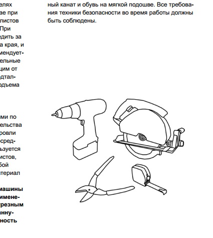

towr Опубліковано: 12 листопада 2012 Поділитись Опубліковано: 12 листопада 2012 Интересует именно фальцевая кровля Classic® D и мастера по этой кровле. Руукки Классик - как раз таки комплект "сделай сам". Мастера-жестянщики (ну те что настоящие) смотрят на неё с ухмылкой. Для сборки комплекта (ну так, утрированно) нужны ножницы и шуруповёрт. Стандартный набор "металлочерепичника". Если так можно сказать, это полуфальцевая кровля. Да, замки, визуально под фальц, 25 мм и всё такое. Но замки ОДИНАРНЫЕ. И суть этого материала всё равно "профнастильная": в ендовах принцип каскадности а не замок, в коньках-торца-ендовах саморезы и гнутые планки. Если хотите, Слассик, по сути своей - профнастил с одной продольной волной и специфическим самозащёлкивающимся нахлёстом. 1 Посилання на коментар Поділитися на інших сайтах More sharing options...

towr Опубліковано: 12 листопада 2012 Поділитись Опубліковано: 12 листопада 2012 Какой нафик профнастил??? Господа, не сбивайте людей с толку!!! ради прикола, давайте, кто с фальцем связан? скажите, вот с таким набором инструментов можно выполнить фальцевую кровлю? фото с инструкции Классика, если чё. Посилання на коментар Поділитися на інших сайтах More sharing options...
